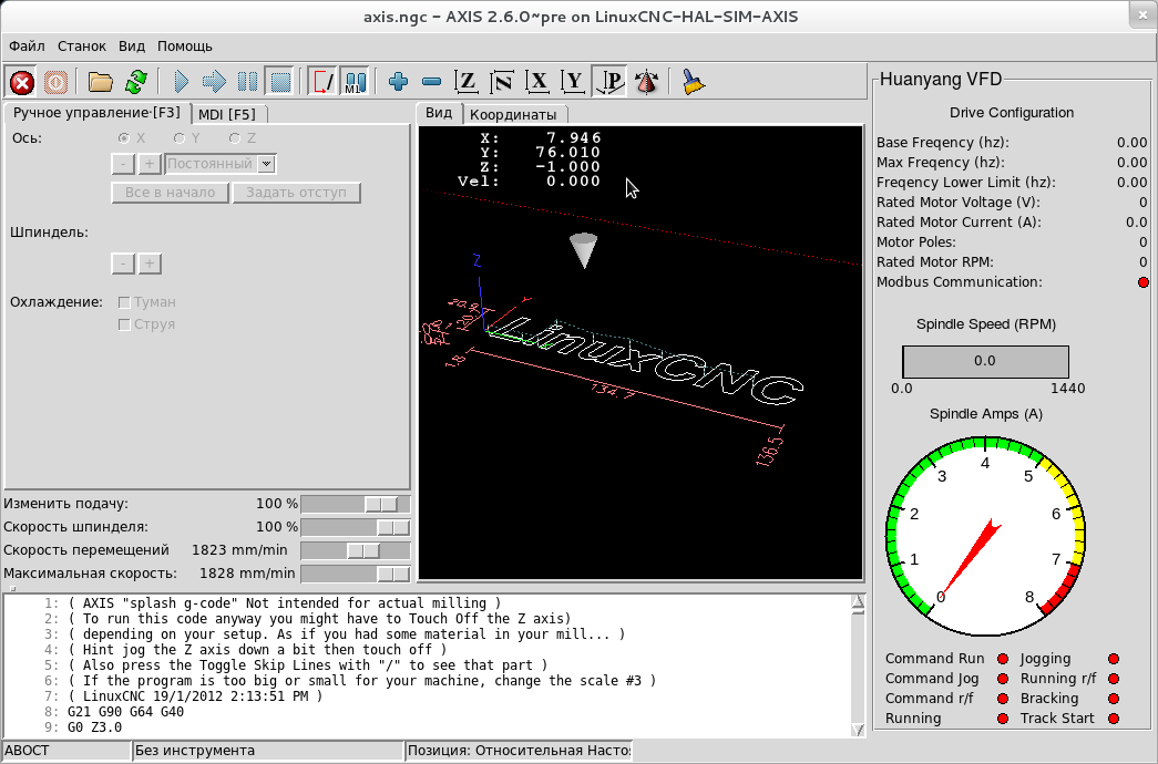

Решил попробовать такой способ управления и вроде получилось.
В итоге всё работает как надо, правильно выполняются команды типа "M3 S15000", можно контролировать нагрузку на шпиндель по току и т.п.
Выглядит это вот так:
vfd2.png (17278 просмотров) <a class='original' href='./download/file.php?id=6145&sid=878b2f75d28bb0c0bd3cd08d1cfac9dd&mode=view' target=_blank>Загрузить оригинал (119.27 КБ)</a>
Взять можно тут: http://cncdevice.pro/devel/vfd/hy_vfd-1.0c.tar.gz
внутри исходники и откомпилённый файл hy_vfd, а так-же файлы для axis в соотв. каталоге. Как это прикручивать к axis в принципе понятно из прилагаемых файлов. Но если непонятно, то позже допишу тут. :)

а шо не на русском?
Сообщения: 21923
Re: Управление частотником через modbus.
Ну можно сделать и русский вариант, только вот у меня плохо получается сделать адекватный перевод используя короткие руские фразы. Предлагайте варианты.
P.S. И вообще чем дальше, тем больше мне хочется написать свой axis...
Сообщения: 34042
левая часть ЕМС2 на русском, правая на на есть не русском :) Как то это не правильно!
Вроде без проблем русские буковки влазиют. Что нибудь можно и по сокращать как в англ. версии.
Сообщения: 21923
Ну я пользую везде английский интерфейс, а скриншот делал на другом компе на свежеразвёрнутом симуляторе... :)
По хорошему туда-бы gettext прикрутить, но как я понимаю это не реально.
