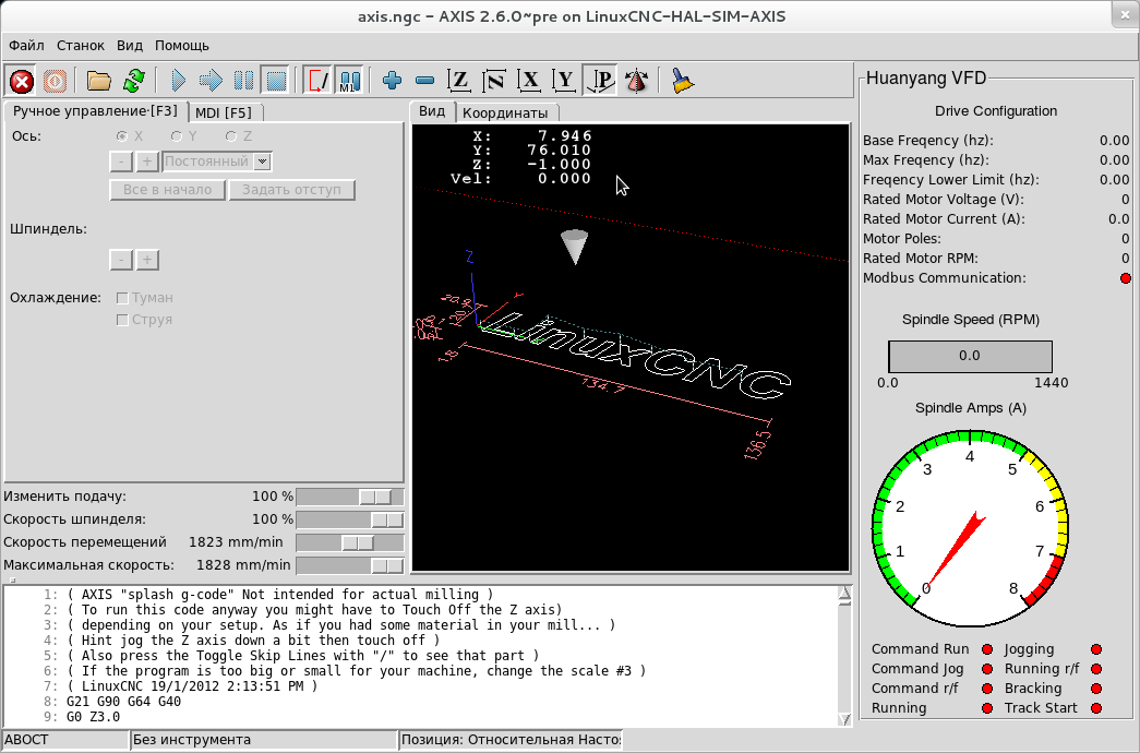

Решил попробовать такой способ управления и вроде получилось.
В итоге всё работает как надо, правильно выполняются команды типа "M3 S15000", можно контролировать нагрузку на шпиндель по току и т.п.
Выглядит это вот так:
vfd2.png (17280 просмотров) <a class='original' href='./download/file.php?id=6145&sid=30d17553554deb35adc55e9b09981b1d&mode=view' target=_blank>Загрузить оригинал (119.27 КБ)</a>
Взять можно тут: http://cncdevice.pro/devel/vfd/hy_vfd-1.0c.tar.gz
внутри исходники и откомпилённый файл hy_vfd, а так-же файлы для axis в соотв. каталоге. Как это прикручивать к axis в принципе понятно из прилагаемых файлов. Но если непонятно, то позже допишу тут. :)

Ну я пользую везде английский интерфейс, а скриншот делал на другом компе на свежеразвёрнутом симуляторе... :)
По хорошему туда-бы gettext прикрутить, но как я понимаю это не реально.

Пока нет частотника-но на будущее попробовал немного прояснить для себя этот вопрос. Как и положено-с первого раза все не заработало :)
Компонент в хал появился,и далее я понимаю емс через него по modbus отдает команды управления приводу.То есть слушая порт и выполняя что то подобное
"М3 S3000" я должен был отловить команду modbus от емс.Но ничего этого не происходит.
Кстати , в стандартной конф есть подобный компонент gs2_vfd- пробовал и с ним-тот же результат. Может общение меж емс и железкой не так происходит?
