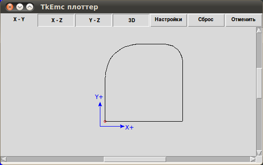

Извените если вдруг не в тему, уже голова болит искать редактор уп для линукс снс, подскажите плиз самый простой редактор для двух осей - xz. пробую игратса с линукс снс, поставил вроде свежий на дебиане, а там не как не могу найти чем открыть *.ngc если бы чтото простое как в первом посте - http://www.cnc-club.ru/forum/download/file.php?id=777

Доброго, хочу зделать рисовальный станок, наметка на ткане))) все просто, никаких нагрузок, шпиндель ето карандаш который магнитом опускаетса или подымаетса, 2 оси...
Собрал ескиз, сначала хочетса понять все нюансы софта.
Работает хорошо, но некак не могу понять как писать уп, блокнотом както не очень удобно(
Подскажите чтото простое для написания УП под Линукс СНС, желательно в Дебиане
