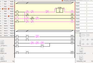

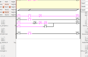

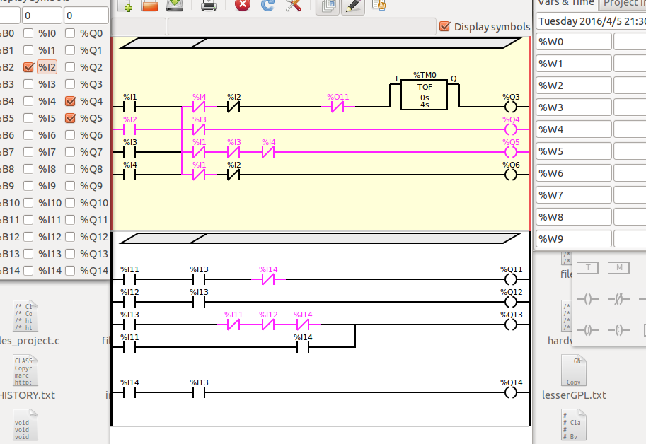

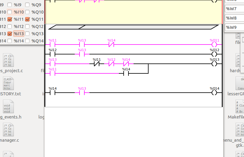

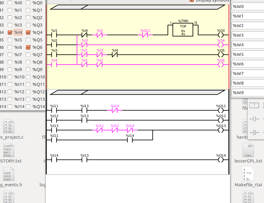

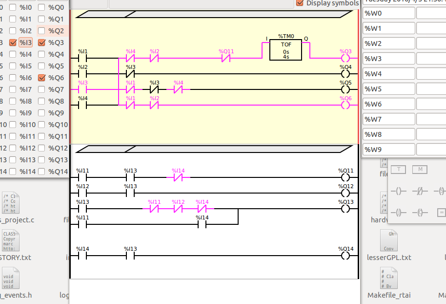

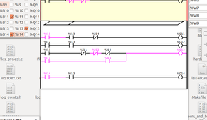

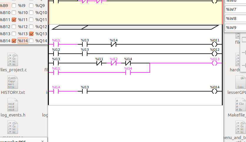

Коллеги! Предоставляю более развернутую задачу по КС. Заранее простите за глупые вопросы, но они буду такими:
- имеется КС (коробка скоростей) с двумя блоками шестерён без нейтрального положения (4 диапазона)
- положение блоков шестерён (БШ) определяется датчиками, активное состояние которых "0" (К1-К4)
- Перемещение БШ осуществляется гидроцилиндрами, через золотники (3-6)
- При переключении КС необходимо также необходимо использовать ограничение момента двигателя.
Из всего этого мы мы имеем:
5 выходов (4 золотника и ограничитель момента) и 4 входа (концевики положения БШ)
Принцип работы хочется таковой:
при получения команды M41-M44 или M141-M144 задается скорость вращения шпинделя 20-30 об-мин и вкл. реле ограничения момента привода шпинделя
при команде Мх41 (1 диапазон) включаются золотники 3 и 4 и действуют до срабатывания концевиков 1 и 3 (акт состояние "0") после срабатывания концевиков не отключаем золотники (установить таймер на 1 сек), что бы шестерни зашли в полное зацепление. после - считаем что переключение произошло успешно и снимаем сигнал с золотников.
соответсвенно при Мх42 золотники 4 и 5, концевики 3 и 2
соответсвенно при Мх43 золотники 3 и 6, концевики 1 и 4
соответсвенно при Мх44 золотники 4 и 6, концевики 3 и 4
сообсна вопрос - как лучше реализовать такой алгоритм переключения?
Сообщения: 8340
Репутация: 1589
Re: Коробка шпинделя. (4-х скоростная) Нужен совет!
Сообщение nkp »

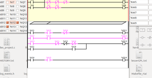

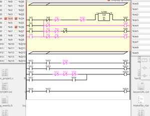

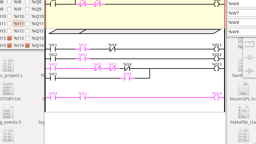

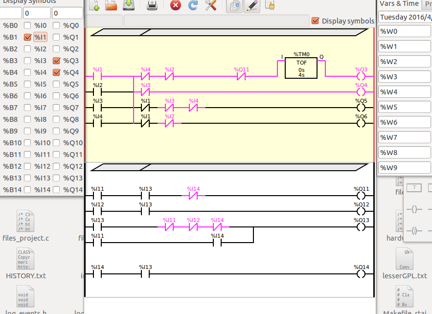

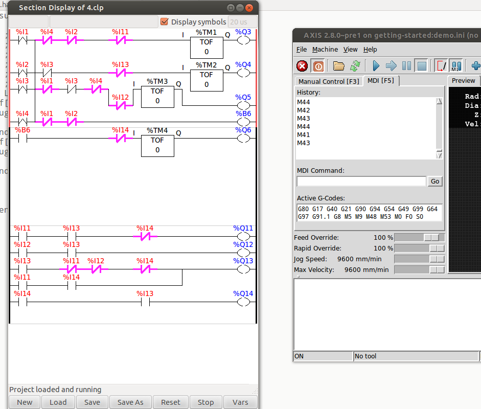

"красивей" всего написать компонент под эту коробку...
но можно попытаться и ладдером разрулить...
Выделение_025.png (4381 просмотр) <a class='original' href='./download/file.php?id=76872&sid=b2e2642c5070c474653ca4db17ce384a&mode=view' target=_blank>Загрузить оригинал (98.56 КБ)</a>
я так - попробовал,нужно конечно поподправлять))
используем remap:
в ини
[RS274NGC]
REMAP=M41  modalgroup=10  ngc=m41
REMAP=M42  modalgroup=10  ngc=m42
REMAP=M43  modalgroup=10  ngc=m43
REMAP=M44  modalgroup=10  ngc=m44
файлы m41.ngc,m42.ngc,m43.ngc,m44.ngc в папку со всеми жкодами
они такого вида:
o<m42>sub
M5
M65 P1 ; деактивируем P1
M65 P3 ; деактивируем P3
M65 P4 ; деактивируем P4
S20 M3 ; включаем нужные обороты
M64 P0 ; включаем реле момента
M64 P2 ;включаем 2 ступень
M66 P2 L0 Q60
o100 if[#5399 eq -1]
  (debug, !!)
  m0
o100 endif
M65 P0
M5
o<m42>endsub
файл ладдера:
4.clp
(5.82 КБ) 1031 скачивание
в хал:
loadrt [EMCMOT]EMCMOT base_period_nsec=[EMCMOT]BASE_PERIOD servo_period_nsec=[EMCMOT]SERVO_PERIOD num_joints=[TRAJ]AXES num_dio=12 num_aio=12
#######Ladder##################################################################################
loadrt classicladder_rt numPhysInputs=25 numPhysOutputs=25 numS32in=10 numS32out=10 numFloatIn=10 numFloatOut=10
loadusr classicladder 4.clp
addf classicladder.0.refresh servo-thread
net  m64p1  motion.digital-out-01  classicladder.0.in-01
net  m64p2  motion.digital-out-02  classicladder.0.in-02
net  m64p3  motion.digital-out-03  classicladder.0.in-03
net  m64p4  motion.digital-out-04  classicladder.0.in-04
net  q11    motion.digital-in-01    classicladder.0.out-11
net  q12    motion.digital-in-02    classicladder.0.out-12
net  q13    motion.digital-in-03    classicladder.0.out-13
net  q14    motion.digital-in-04    classicladder.0.out-14
если вызываем М41 , в нем строкой
M64 P1 ;включаем 1 ступень
через пин motion.digital-out-01
включаем classicladder.0.in-01,
а он уже "включает" выходы Q3,Q4 ну и так далее: входы для датчиков: I11,I12,I13,I14
если пара датчиков сработала,только тогда выдается сигнал на соответствующий выход(Q11-Q14)
а с него на пины motion.digital-in-01-motion.digital-in-04 ,
которые ждет M66 в наших файлах m41.ngc - m44.ngc
