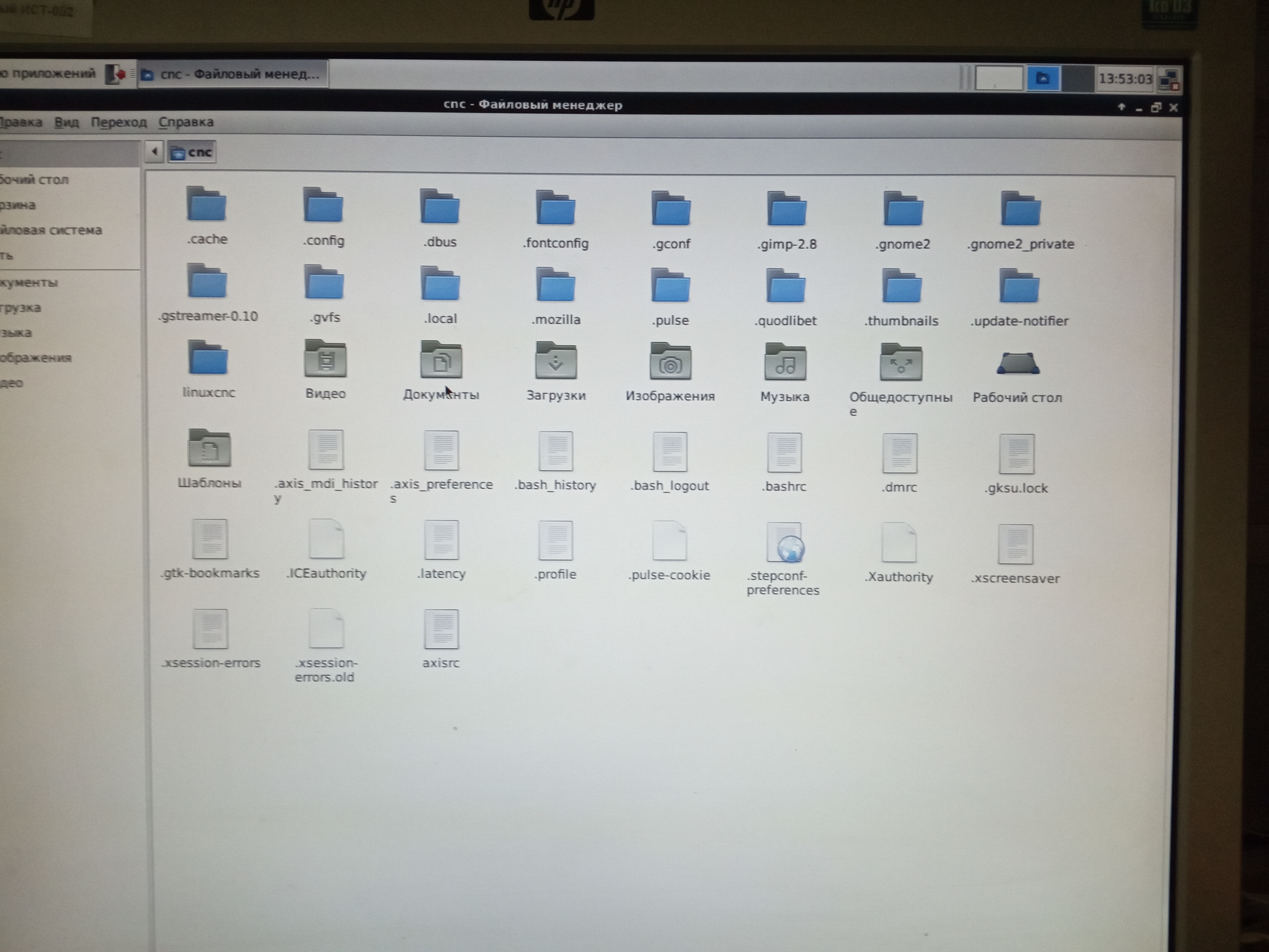

интересует смена кнопок управления X Y :good:
поменять местами их . бы
только чего то не найду .axisrc
похоже нет его в home
знал бы Python жил бы в Сочи

maximius45.ru писал(а):чего то не найду .axisrc
Он скрытый, и находится в /home/cnc
maximius45.ru
Сообщения: 39
Зарегистрирован: 09 мар 2017, 09:59
Откуда: Курган
Re: Переназначение клавиш
Сообщение maximius45.ru »
там его и нет
IMG_20190812_135326.jpg (6861 просмотр) <a class='original' href='./download/file.php?id=167584&sid=75ff8e1c5b0b0043ba82c72ebfa19755&mode=view' target=_blank>Загрузить оригинал (3.31 МБ)</a>

если создать самому
есть образец у кого нибуть
сто в нем быть должно ???
Сообщения: 21923
Самому надо создать. Образцы есть выше.

расширение хоть какое у него ??
должно быть
Сообщения: 9116
maximius45.ru писал(а):расширение хоть какое у него ??
Нет у линукса такого понятия, как "расширение", во всяком случае в виндовом понимании. Точка - это просто часть имени.
Просто создаем в текстовом редакторе файл по имени .axisrc и заносим туда нужный текст. Возможно, потребуется в свойствах файла "разрешить исполнение как программы", но я не уверен, что надо.

Сообщения: 21923
Сергей Саныч писал(а):Возможно, потребуется в свойствах файла "разрешить исполнение как программы", но я не уверен, что надо.
Не нужно. А вот строки должны закачиваться по юниксовому - только на "\n", "\r\n" не годится.

maximius45.ru писал(а):интересует смена кнопок управления X Y :good:
Вчера подробно написал что сделать.
Re: 4-я ось: настройка поворотной оси (мини FAQ) #199
.axisrc, если его нет, создается в домашнем каталоге пользователя. Никакие атрибуты менять не нужно. Туда же можно прописать параметры, чтобы Axis на весь экран стартовал.
