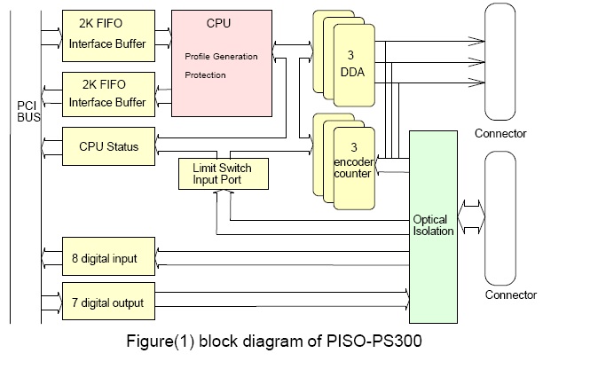

А эти pulse dir плата сама шлет (аналог stepgen на mesa), или это просто IO, которые надо отдельно дергать?Oleg.N писал(а):. PISO-Encoder600(U) - 6 входов энкодеров (Quadrant, CW_CCW, PULSE_DIR), 6 дискретных входов и 8 дискретных выходов.

Исходные данные
1.) LinuxCNC 2.7.3 (стандартная сборка)
2.) установил PISO-PS300 rev2.0 (наверно 2010 г.в.). всего две таких платы. и есть 2014 гв
Двигателей пока нет (могу подключить ШД) и занялся поиском серв
Хотелки:
1.) Понять что LInuxCNC видит эту плату.
описание платы
Features
· 3-axis pulse output stepping/servo PCI control card.
· PCI bus
· Maximum output pulse rate: 1MHz.
· Simulation mode / real mode.
· Encoder/pulse read back.
· Programmable output mode: CW/CCW, Pulse/Direction
· 3-axis linear interpolation, 2-axis circular interpolation.
· Programmable trapezoidal speed profile.
· Programmable DDA period.
· Programmable direction configuration.
· Programmable 2 speed home return, home preset, home direction.
· Home, forward, backward limit switches per axis.
· Hardware emergency stop, software emergency stop.
· Limit switch auto-protection.
· Programmable limit switch normal state: N.O. (normal open) or N.C.
(normal close).
· 8 digital inputs, 7 digital outputs.
· 2500V optical isolation.
· Embedded CPU, totally 45 command set.
· DOS, windows 95/98, windows NT DLL driver.
· BCB, VB, Delphi driver.
Насколько я помню, там есть буфер fifo и импульсы генерируются аппаратно ( в смысле не как в lpt)
не получается прикрепить pdf

Я не программист.
Только одни файлы ( под похожее оборудование) мне не помогут.
Нужен окончательный (правильный) файл (настройка) под piso-ps300 (можно за деньги)
Или пошаговые консультации, как, куда, сколько.

Ответил в личку1240 писал(а):Я не программист.
