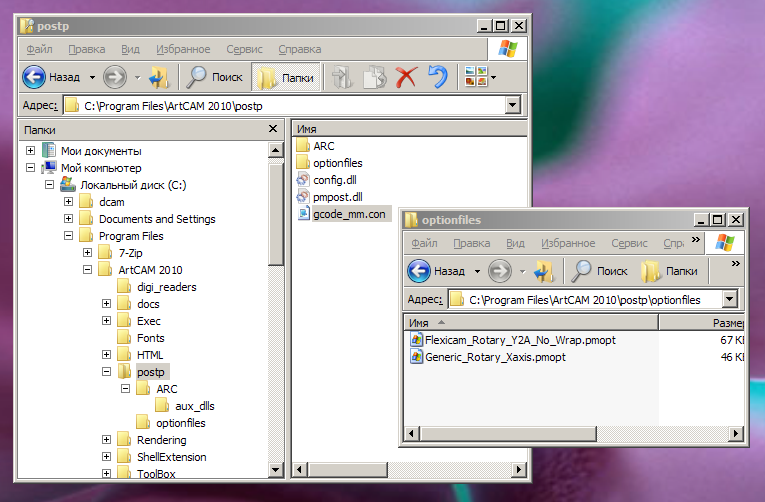

Файлы ответственные за работу постпроцессора в Арткаме 2010:
ArtCAM_postprocessor_files.png (21275 просмотров) <a class='original' href='./download/file.php?id=35555&mode=view' target=_blank>Загрузить оригинал (135.83 КБ)</a>
config.dll - читает постпроцессоры с расширением *.con
pmpost.dll - читает файлы с расширением *.pmopt (предположительно),файлы должны находится в субдиректории optionfiles
Файлы с расширением *.con - постпроцессоры в формате программы ArtCAM
Файлы в каталоге optionfiles с расширением *.pmopt - постпроцессоры в формате программы Power Mill
Лишние файлы *.con и *.pmopt можно спокойно удалить оставив только файл нужный непосредственно в работе.
Файлы с другими расширениями за исключением config.dll и pmpost.dll также можно удалить.
Так же внимание привлекают файлы,на поверку оказывающиеся чем-то не нужным
Файл cldata.dll является постпроцессором создающим бинарные файлы с расширением *.cut.
Файл aux_dlls/Biesse.dll,не смотря на заманчивое название часть постпроцессора к станкам Biesse и общего значения не имеет.

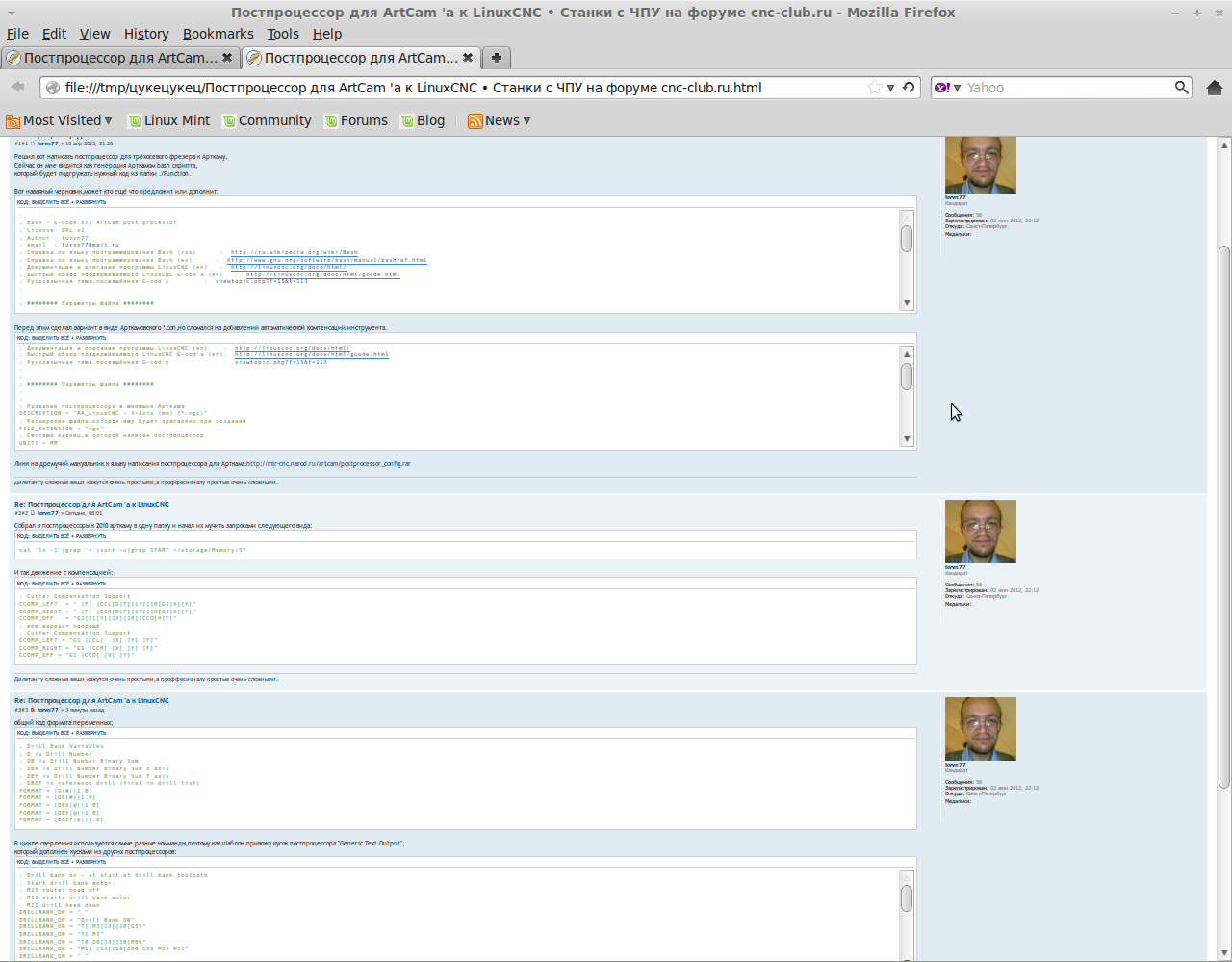

Если поможет линк на более новый Guide http://hobbymaro.puhasoft.hu/Beni/AC/Po ... 0Guide.pdf
пс а куда делось два предыдущих поста? Странный какой-то тред.

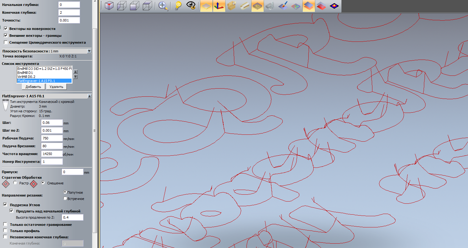

Чтобы использование выше опубликованного постпроцессора имело смысл надо понимать,
что траектория гравёра в CAM должна быть настроена правильно
Не правильная настройка траектории гравёра:
Screenshot-1.png (18587 просмотров) <a class='original' href='./download/file.php?id=82366&mode=view' target=_blank>Загрузить оригинал (164.63 КБ)</a>

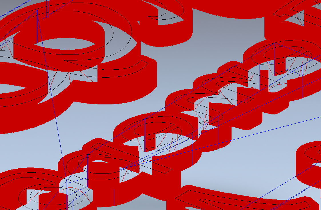

Правильная настройка гравёра:
  • Черновая обработка как я полагаю, вами уже сделана и оставлен небольшой припуск для финишной и кромки.
  • :attention: После сохранения УП необходимо открыть её в текстовом редакторе и назначить режимы обработки и расскоментировать и назначить высоту #<_z-min>
    Без этого обработка пойдёт на максимальной скорости и ваш инструмент будет сломан!
  • Первый проход делается виртуальным инструментом Концевая фреза(End Mill) с диаметром равным или меньшим чем пятка гравёра и
    с тем же припуском, что и у гравёра, в данном случае нулевым.
  • Второй проход делается гравёром с максимальной точностью и минимальным шагом по z, в Арткам оба значения совпадают и равны 0,001
Screenshot-2.png (18587 просмотров) <a class='original' href='./download/file.php?id=82367&mode=view' target=_blank>Загрузить оригинал (409.12 КБ)</a>
Если вы правильно, после создания УП назначили в ней режимы резки ниже и выше <_z-min>, то гравёр ломаться не будет.
