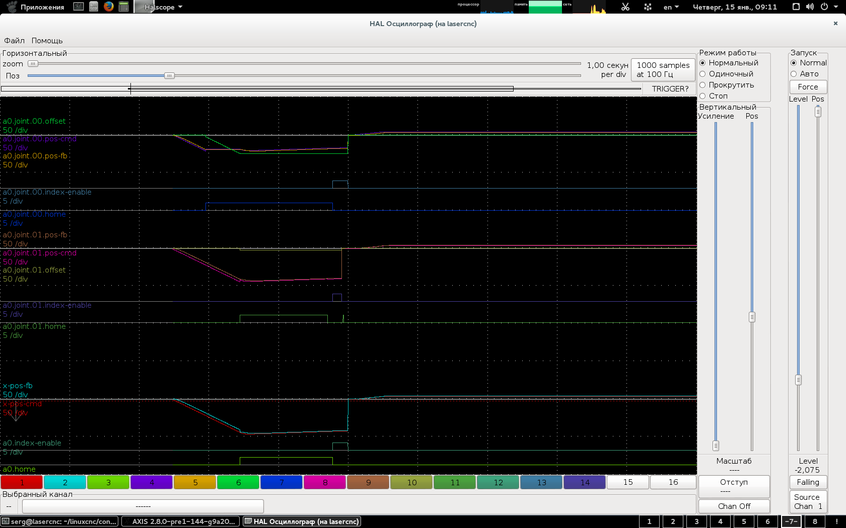

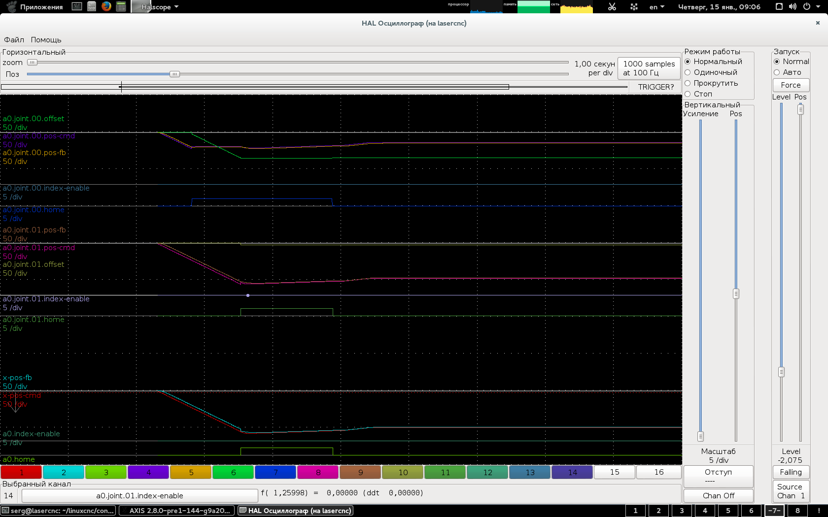

В общем победил я индексы - всё красиво работает, хомится во всевозможных вариантах. Осталось ещё одну полезную фичу приделать и "марафет навести"...
Выглядит как HAL-компонент, который включается между axis.N и несколькими pid.N или stepgen.N.
Компонент поддерживает до 16 осей по 8 моторов в каждой. В принципе это всего-лишь два дефайна в исходниках.
Кино снимать лень, да и не раскроет оно сути, лучше покажу графики процессов хомления:
home.zip
(31.86 КБ) 793 скачивания

Чем эти файлы проще посмотреть?
Сообщения: 21923
Re: LinuxCNC - Альтернативная кинематика.
Я полагал, что из названия понятно, что с помощью halscope... :)
PKM
Сообщения: 4263
Репутация: 705
Сообщение PKM »
... а ты попробуй открыть :)
Сообщения: 21923
Забавно... :idiot:
Тогда вот так:
HOME = 5.0
HOME_OFFSET = 1.0
HOME_SEARCH_VEL = -50
HOME_LATCH_VEL = 3
HOME_FINAL_VEL = 10
HOME_USE_INDEX = NO
egantry.home.png (15153 просмотра) <a class='original' href='./download/file.php?id=40565&sid=c1ad7e9c6c3bfe40eae2de7c27817589&mode=view' target=_blank>Загрузить оригинал (131.36 КБ)</a>
HOME = 5.0
HOME_OFFSET = 1.0
HOME_LATCH_VEL = 3
HOME_FINAL_VEL = 10
HOME_USE_INDEX = YES
egantry.home-index.png (15153 просмотра) <a class='original' href='./download/file.php?id=40566&sid=c1ad7e9c6c3bfe40eae2de7c27817589&mode=view' target=_blank>Загрузить оригинал (126.38 КБ)</a>

Сообщение PKM »
Ждет пока сработают все датчики и тогда хоум. То самое с индексами. Отлично
Будешь исходники выкладывать?
Сообщения: 21923
Да, именно так.
