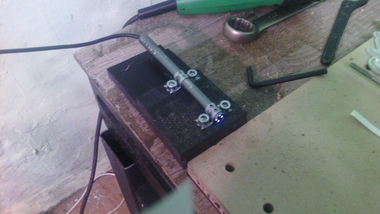

Некогда взял я USB микроскоп, прикрутил к рабочему столу и смотрел через него на закреплёный в шпинделе гравёр.

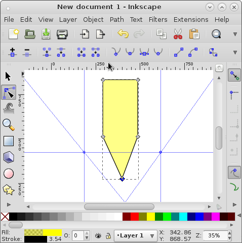

Наводишь курсор на линейку и зажимаешь левую клавишу, после чегго тянешь на рабочее поле.
Должен вытащится абрис.
А впрочем ясно почему ты о них не знаешь, в инскейпе они гуйлдлайнами называются.
Полазил по интернету, вообще странно, мне помнится что я слово "абрис" в руководстве по корелу подцепил.
В общем эти гуилдлайны можно размещать под разным углом, определять центр их поворота, и их можно делать много.
Хотя может для камеры лучше делать не гуилдлайн а ломанный вектор очертивающии контур инструмента?
тогда самое хорошее это пустить изображение как фон в инскейпе, ну и рисовать поверх него разные прозрачные контуры,
по совпадению с которыми положение инструмента и определять.

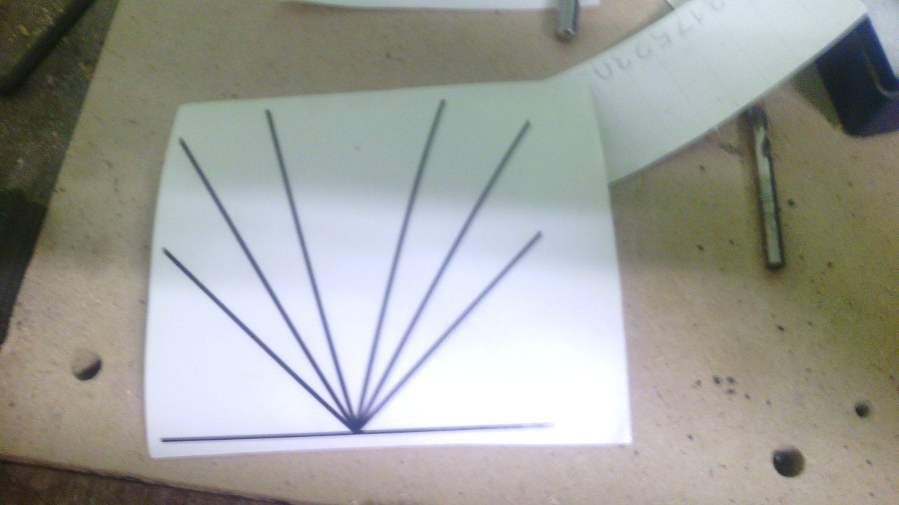

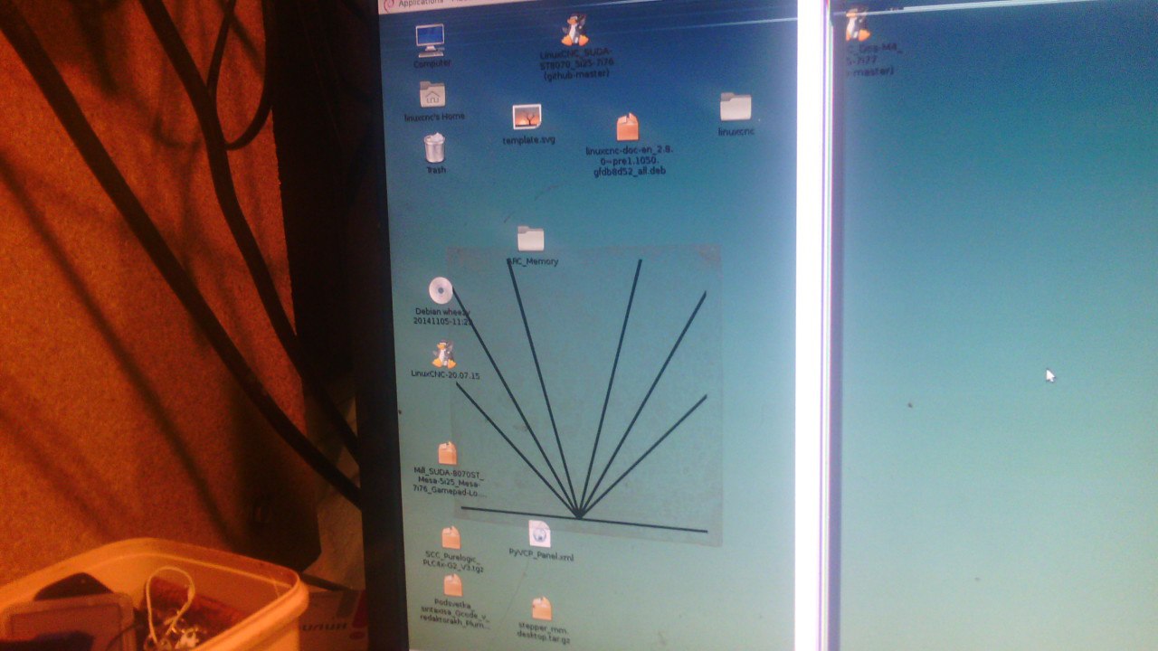

Распечатал накоейку на прозрачном Оракле и приклеил к монитору.
Теперь буду испытывать, хотя много ожидать не приходится,
так как матрица в микроскопе зафиксирована плохо.

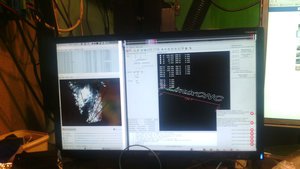

вскрылся недостаток, при фокусировке или шевелении провода матрица меняет положение.
Хотя я настроил на наиболее стабильное положение матрицы, так что даже если пошевелиться то потом всё равно вернётся обратно,
но всё ж надо с этим что-то делать, может другой микроскоп покупать.

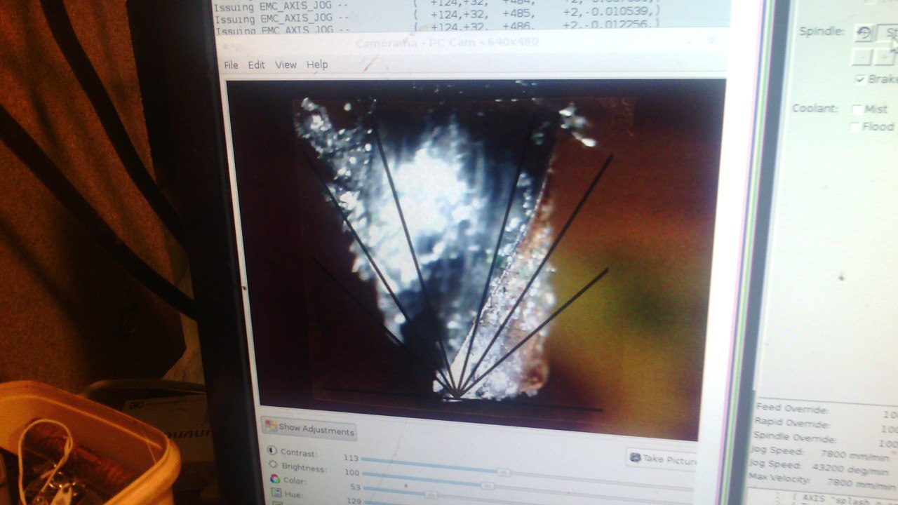

В общем сейчас я остановился на такой методике замера.
0)Осматриваю гравёр, если надо подчищаю сколы пятки брусочком абразива.
1)Разворачиваю гравёр так, чтобы режущая плоскость была параллельно оптической оси микроскопа и и совмещаю её с вертикальной линией шаблона.
Потом повторяю это перевернув гравёр на 180 так и линия на шаблоне толстовата, и бывает заточка в которой плоскость реза не содержит ось вращения.
Например гравёр micro100 с полу углом в 7,5
2)Разворачиваю гравёр плоскостью реза перпендикулярно оптической оси микроскопа и совмещаю его конец с нижней горизонтальной линией и записываю координату Z1.
Для более точного позиционирования гравёра можно использовать отражение светодиодов подсветки микроскопа в плоскости реза.
3)Поднимаю гравёр до совпадения режущей кромки с соответствующей ей наклонной линией на шаблоне и записываю координату(Z2)
4)Вычисляю диаметр пятки гравёра:
D = 2*(Z1-Z2)/tan(A)
Где А полуугол гравёра, например гравёр в каталоге с углом в 30 градусов имеет наклон кромки в полуугол в 7,5 градусов.
5)Подставляю полученную пятку в указанные CAM параметры инструмента и вычисляю траекторию.
