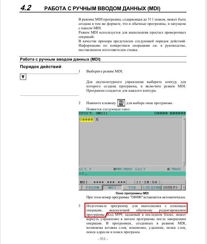

Fanuc подойдёт?
При переключении в MDI появляется пустое окно редактора программ, при вводе команды и нажатии кнопки Ввод введённая команда появляется в первой строчке редактора и чтоб её выполнить нужно нажать "Cycle Start".
mdi.png (4811 просмотров) <a class='original' href='./download/file.php?id=52761&sid=0ecd45376a211c2fb9ab69774ffee92f&mode=view' target=_blank>Загрузить оригинал (95.22 КБ)</a>
Как можно увидеть проблему там, где её нет? :)

UAVpilot писал(а):Fanuc подойдёт?
Подойдет. Подойдет и сименс и хайденхайн и фагор и митсубиши - одинаково у всех, кроме Lcnc
Мне мануалом не надо - я их пускаю по несколько штук в месяц и фанук и хайден и сименс, всего хватает.
В фануке открывается окно редактора (я его называл окном MDI, но название не важно), туда вводится набор команд, который отрабатывается последовательно. Можно одну строку,можно несколько - сколько душе угодно. После отработки содержимое редактора удаляется (или не удаляется, если включен параметр не удалять). Удаляется и при нажатии ресета (или не удаляется, если включен соответствующий параметр).
В LCNC же вводишь команду и она тут же отработалась и ты исравить ее уже ты не можешь и это косяк, ибо фактор Ч никто не отменял.
В пром стойках - ввел, проверил, на крайняк передумал, исправил и удалил.
Это очень удобно при написании и отработке каких-то нюансов.
В LCNC есть маааааасса вкусностей, но недостатки в корректорах и кривой MDI очень существенны.

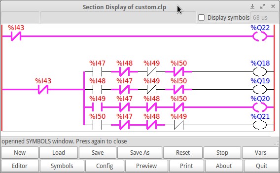

Имеем два галетника, один энкодер, кнопки и gmoccapy
Галетники выбирают инкремент для режима джог или маховичек.
Если включен режим manual и галетник "1" в режиме jog (в gmoccapy это кнопка "continuous") то от хардовых (и софтовых) кнопок движение происходит пока они нажаты. Как только галетником "1" устанавливается инкрементный режим, то от хардовых кнопок (и софтовых) соответствующая ось начинает ездить инкрементно. Состояние галетника "2" в этот момент = положение OFF
Если галетником "2" переключить из OFF в X, Y, Z или 4, то соответствующая ось начнет перемещаться от маховичка с инкрементом равным инкременту галетника "1". если галетник "2" выбрал ось, а галетник "1" в JOG, то от маховичка ось не едет, но может двигаться от кнопок (надо ли это?)
1) Привязка к ладдеру
ladderlogic.hal (для просмотра содержимого нажмите на ссылку)

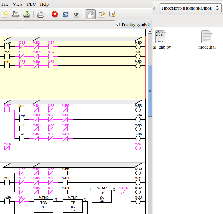

Ну и секция ладдера
pendant-section.jpg (4788 просмотров) <a class='original' href='./download/file.php?id=52779&sid=0ecd45376a211c2fb9ab69774ffee92f&mode=view' target=_blank>Загрузить оригинал (59 КБ)</a>

Еще раз. В мануале и на фанук и на любую другую стойку, но раз уж фанук, то так:
Там окно ввода есть, в него пишем T1 M6, жмем инпут. Текст появляется в редакторе и не отрабатывается
Пишем T2 M6 жмем инпут, Текст встает второй строкой.
итд
Написали. Подводим курсор к нужной строке, жмем Cycle Start и начинают отрабатываться программы. Согласен?
В LCNC же все с точностью до наоборот. В строке ввода пишем текст жмем энтер и он отрабатывается и за каким то хреном появляется в истории. Зачем эта история вообще нужна? Ну да бог с ней, есть она и есть.
