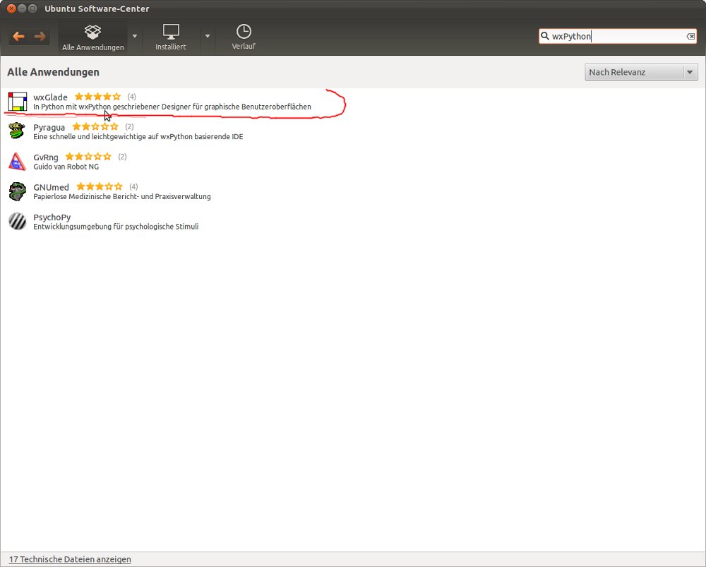

Установи wxPython и все, что с ним связано. Я Искал по поиску wx и смотрем по контексту названия пакета что устанавливать.
sandman
- Мастер
- Сообщения: 257
- Зарегистрирован: 31 мар 2011, 19:09
- Репутация: 19
- Откуда: Германия, Horb am Neckar
- Контактная информация:
Re: Gerber to G-code
Ставь вот это, и всё пойдёт:2cme писал(а):import wx
ImportError: No module named wx

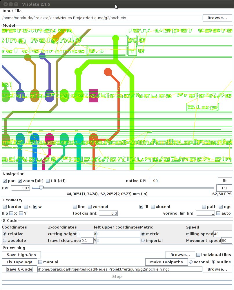

2cme , слушай, как ты visolate настраиваешь? У меня выдаёт кучу зелёного говна вместо контура, какой то текст и тд. Может сделаешь маленький тутор?
Хорошо.sandman писал(а):2cme , слушай, как ты visolate настраиваешь? У меня выдаёт кучу зелёного говна вместо контура, какой то текст и тд. Может сделаешь маленький тутор?
Выложите пожалуйста файл с которым вы пытались работать (если безусловно это не секрет), возможно у вас трудности с файлом. Я писал выше, что столкнулся с тем что файл гербер сформированный из diptrace программа visolate не приняла. Возможно это случилость потому что разные разработчики по разному интерпретируют стандарт гербер. Но я нашел решение путем применения программы gerbv-2.6.0 (эта программ для просмотра герберов, и в ней есть функция экспорта в гербер, формат которого совместим с visolate). Также важно отметить что в файле гребера у меня был только 1 слой, то есть для верхнего слоя свой файл, для нижнего свой, сверловка напряму формировалась из diptrace.
Если есть необходимость в тутор, то могу описать пошагово процесс формирования gcode как я делаю в программе visolate. На самом деле все пункты меню интуитивно понятны, если конечно вы знаете английски. Постараюсь написать до понедельника, устраивает?

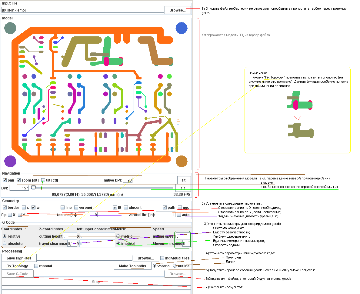

Можно добавлять и редактировать.
Краткая инструкция работы с visolate.
0. Если есть сомнения и если гербер файл не корректно открывается в visolate, то устанавливаем Gerbv. Затем File - Open layer(s) (открываем нужный файл). Если все в порядке то Export-RS274X и сохраняем.
1. Открываем файл в visolate отмечаем галкой (если надо) переворот/отзеркаливание, tool dia
2. В G-code выбираем относительные или абсолютные координаты, единицы измерения — метрическую или дюймовую...
3. Processing выбираем траекторию движения инструмента (make toolpath) voronoi (х.з. Как перевести) outline (контур). Правим топологию и сохраняем G-code.
4. Profit!
Хотя резульат мне ненравится.

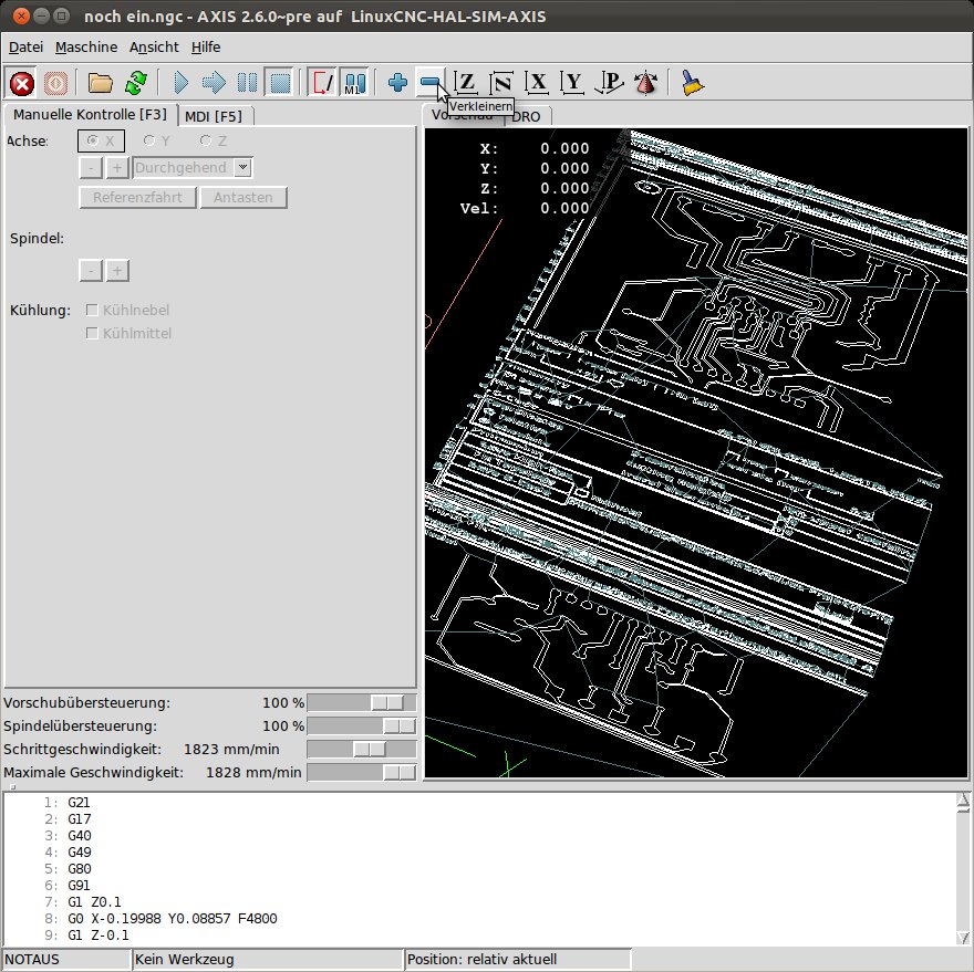

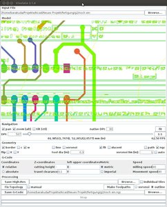

Так, вот теперь объясните мне, что я делаю не так? Вроде повторил всё тоже самое, а результат другой...:

Из jar архива программа не хочет запускаться, выходит такая ошибка:
хотя версия та же что и из репов стоит, 2.1.6 ...
Ребята, у вас какая система стоит, 32 или 64 бита? А то я это всё на 64бит мучаю, может в этом дело?
barakuda@barakuda-System:~/Programme$ '/home/barakuda/Programme/visolate-2.1.6.jar'
Exception in thread "main" java.lang.NoClassDefFoundError: javax/media/j3d/WakeupCriterion
at visolate.Visolate.<init>(Visolate.java:66)
at visolate.Visolate.<init>(Visolate.java:61)
at visolate.Main.main(Main.java:65)
Caused by: java.lang.ClassNotFoundException: javax.media.j3d.WakeupCriterion
at java.net.URLClassLoader$1.run(URLClassLoader.java:217)
at java.security.AccessController.doPrivileged(Native Method)
at java.net.URLClassLoader.findClass(URLClassLoader.java:205)
at java.lang.ClassLoader.loadClass(ClassLoader.java:321)
at sun.misc.Launcher$AppClassLoader.loadClass(Launcher.java:294)
at java.lang.ClassLoader.loadClass(ClassLoader.java:266)
... 3 more

Набросал пошаговую инструкцию (файл во вложении).
Конструктивная критика принимается.

Делаю всё тоже самое, получаю ерунду... Буду пробовать в 32бит системе...
