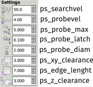

Если что-то пошло не так и требуется отладка, то вот список переменных, которые применяются в настройках, и котрые можно отыскать в файлах macros/*.ngc и python/probe_screen.py
Settings_vars.png (33136 просмотров) <a class='original' href='./download/file.php?id=81674&mode=view' target=_blank>Загрузить оригинал (43.96 КБ)</a>

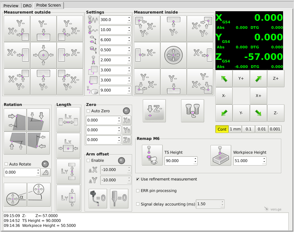

Центроискатель устанавливаем в шпиндель.
Подводим в ручном режиме центроискатель по Z приблизительно 2-4 мм над поверхностью заготовки,
а по XY примерно в позицию, обозначенную цветной точкой на соответствующей кнопке Probe Screen.
Заполняем параметры. По смыслу все понятны (названия всплывают при подводе мышки). Параметры при изменениии
автоматически сохраняются в .pref . Внимание! При изменении значений параметров с помощью клавиатуры (а не мышкой по стрелкам) обязательно жмите Enter для фиксации новых значений
На картинке ниже еще покажу чем xy clearance отличается от edge lenght.
Жмем только! ту кнопку, которая соответствует позиции центроискателя над заготовкой. Для другой кнопки - другая позиция над заготовкой.

Как пользоваться Rotation:
Заводим центроискатель над нужным ребром 2-4 мм (примерное положение показывает цветная точка на кнопке). Заполняем параметры. Жмем только! соответствующую этому положению кнопку.
rotation.jpg (34472 просмотра) <a class='original' href='./download/file.php?id=58222&mode=view' target=_blank>Загрузить оригинал (68.38 КБ)</a>
Далее произойдет два обмера, как обозначено стрелками на кнопке.
Параметры задаются так
edge length = расстояние между обмеряемыми точками,
xy clearance = отступ от грани
z clearance = заглубление
Auto Rott:
-если Да, то после измерения коорд. система автоматически развернется на измеренный угол,
-если Нет, то просто измеряется и выписывается угол,
угол вычисляется относительно оси X для передней и задней грани, относительно оси Y для правой и левой грани.
После разворота координатной системы все остальные группы измерений начнут работать в новой коорд. системе.
Так же можно повернуть коорд. систему на произвольный угол вручную - набрать угол в поле New angle и кнопкой рядом утвердить.

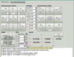

И сразу большое обновление
ProbeScreenNew.png (34968 просмотров) <a class='original' href='./download/file.php?id=50070&mode=view' target=_blank>Загрузить оригинал (204.44 КБ)</a>
Изменения коснулись всех файлов. Необходимо заново повторить п.2 из инструкции по установке с новыми исходниками.
Сообщения: 22776
Re: [WIKI] Работа с центроискателем
Надо тогда еще длинну и ширину добавить.
Я так понимаю новые кнопки "X+Y+", по работе не сильно отличаются от старых того же типа?

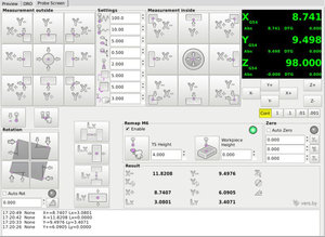

Сообщение aekhv »
Панелька классная, спасибо. :good: Но на моём мониторе с разрешением 1440 х 900 выглядит вот так:
Думаю есть смысл поджать панель по высоте. И расширить по горизонтали, место вроде есть.
Сообщения: 21923
Расширять не надо!
Лучше всего ориентироваться на 1024x768, тогда можно будет использовать в "стойках" в производстве.
yell

BentScrew писал(а):на моём мониторе с разрешением 1440 х 900 выглядит вот так
Понял, вопрос актуальный. Постараюсь проблему разных разрешений решить в ближайшее время.
