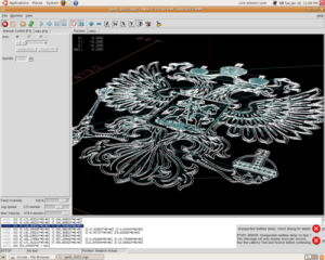

Сообщения: 22776
Re: Inkscape plug-in для экспорта в Gcode

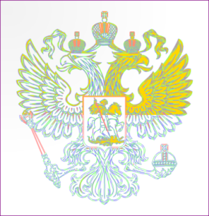

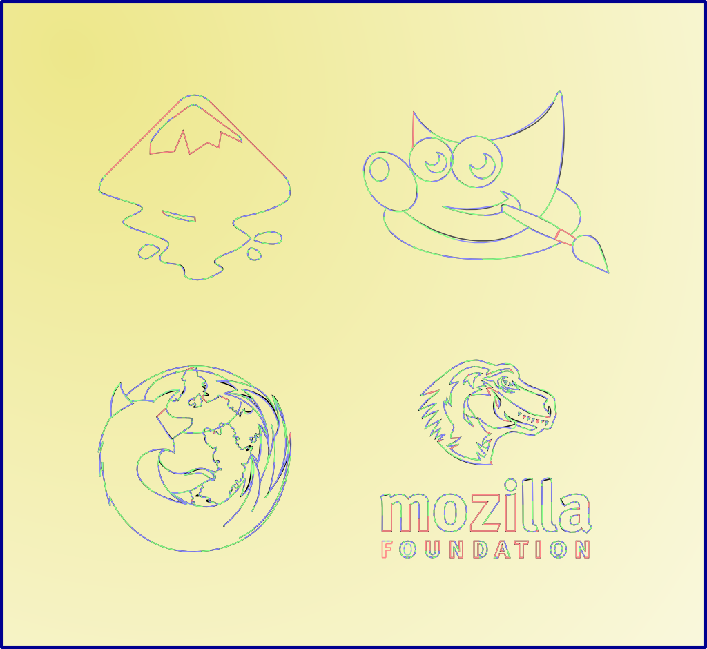

Последние сприншоты:
На первом цветами обозначены синий и зеленый круговая обработка (Gкод G02 и G03), красной линейная обработка (Gкод G01).
Количество узлов в исходном контуре 6096. В конечном файле получилось около 30 000 строк :) (размер около 1,2 мб). Обработка в два захода.
Время генерации, включая время отрисовки inkscape около 20 сек.
Конвертация в Gcode герба (223032 просмотра) <a class='original' href='./download/file.php?id=99&mode=view' target=_blank>Загрузить оригинал (1.09 МБ)</a>

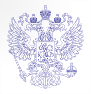

На и третьем все линии тонкие и синие, для того чтобы можно было оценить неточности.
Конвертация в Gcode герба (223032 просмотра) <a class='original' href='./download/file.php?id=100&mode=view' target=_blank>Загрузить оригинал (1.05 МБ)</a>
Конвертация в Gcode герба (223032 просмотра) <a class='original' href='./download/file.php?id=101&mode=view' target=_blank>Загрузить оригинал (1023.52 КБ)</a>

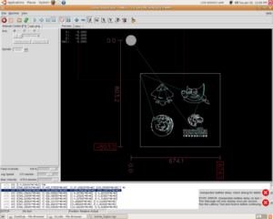

Несколько скриншотов готового G-кода в EMC2:
EMC2 Gcode (223018 просмотров) <a class='original' href='./download/file.php?id=107&mode=view' target=_blank>Загрузить оригинал (74.35 КБ)</a>
EMC2 Gcode

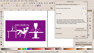

Готова новая версия Gcode tools v. 1.2.
Внимание последняя версия находится в шапке этой темы!
extensions.tar.gz
(8.96 КБ) 6326 скачиваний
Что изменилось в новой версии:
    • "Curve to Gcode" теперь называется "Path to Gcode", т.к. в Inkscape кривые называются Path.
    • Добавлено автоматическое разбиение кривых. Если ошибка аппроксимации сегмента кривой превышает заданное значение, то сегмент разбивается по палам. Разбиение происходит до тех пор, пока не ошибка не станет приемлемой или количество разбиений не достигнет заданного значения.
      Соответственной добавлены два поля:
      • Biarc interpolation tolerance - допуск интерполяции кривой
      • Maximum splitting depth - максимальная глубина разбиения
    • Добавлена небольшая оптимизация холостого прохода. Каждый раз при выборе следующей кривой, выбирается та, у которой начало ближе всего к концу предыдущей.
  • Удалена функция Area to Gcode, т.к. она была очень медленной, не позволяла менять полученные результаты и содержала достаточно много ошибок.
  • "Area inkscape" теперь "Calculate area curves" (Рассчитать кривые площадки) это название лучше описывает действие функции.
    • Теперь стало гораздо проще пользоваться этой функцией -нет необходимости преобразовывать кривую в Динамическую втяжку, просто выбираете кривую вводите значения радиуса оффсета и нажимаете применить.
Функции лофта и гравировки пока в разработке.

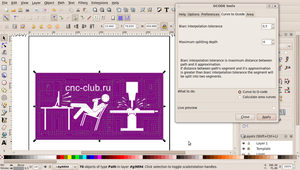

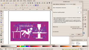

Вкладка Path to Gcode
Снимок-GCODE tools-7.png (222882 просмотра) <a class='original' href='./download/file.php?id=172&mode=view' target=_blank>Загрузить оригинал (24.41 КБ)</a>
Biarc interpolation tolerance - каждый раз когда вычисляется аппроксимация сегмента кривой, вычисляется расстояние между кривой и ее аппроксимацией. Если это расстояние будет больше заданного, тогда сегмент будет разбита на два сегмента, каждый из которых будет заново аппроксимироваться.
Maximum splitting depth - определяет максимальное количество разбиений одного сегмента. (количество полученных сегментов растет как 2^n, т.е. при Maximum splitting depth = 5 один сегмент может быть заменен 32 сегментами (если раньше не достигнется необходимая точность))

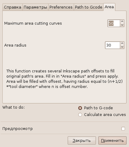

Вкладка Area
Снимок-GCODE tools-8.png (222882 просмотра) <a class='original' href='./download/file.php?id=173&mode=view' target=_blank>Загрузить оригинал (24.57 КБ)</a>
Maximum area cutting curve - Максимальное количество кривых, которое будет создано для заполнения площади фигуры (если Area radius не достигнется раньше).
Area radius - радиус последнего оффсета. Фактически "радиус" фигуры. Формально это максимум минимальных расстояний от каждой точки фигуры до ее границы. Если радиус меньше 0, то покрываться будет не внутренняя площадь фигуры а "внешняя".

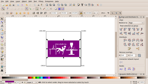

Gcode tools ver. 1.2 tutorial
Рассмотрим возможности расширения Gcode tools.
В этом туториале мы рассмотрим возможности расширения Gcode tools для обработки площади контура.
1. Рисуем/загружаем контур. Для примера я взял логотип cnc-club.ru
Screenshot-hello_world.svg - Inkscape.png (222810 просмотров) <a class='original' href='./download/file.php?id=198&mode=view' target=_blank>Загрузить оригинал (125.73 КБ)</a>
Логотип в формате svg:
logo_0002.svg
(100.37 КБ) 4459 скачиваний

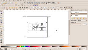

2. Если Ваш рисунок состоит из нескольких контуров, содержит тексты, эллипсы, прямоугольники, группы и т.д., то делаем следующее:
Контур -> Оконтурить объект (Shift+Ctrl+C), потом Объект -> Разгруппировать (Ctrl+Shift+G), при необходимости повторять до тех пор пока в статус баре не будет написано что-то похожее на : "3 объекта типа Контур" или "Контур (400 узлов)".
3. Затем объединим все получившиеся контуры в один: Контур -> Сумма (Ctrl+"+").
4. Рисуем прямоугольник помещаем его на задний план (Page Down или End) и центруем его относительно нашего контура (Ctrl+Shift+A).
Screenshot-hello_world.svg - Inkscape-3.png (222810 просмотров) <a class='original' href='./download/file.php?id=199&mode=view' target=_blank>Загрузить оригинал (145.54 КБ)</a>
5. Выделяем контур и прямоугольник Контур -> Разность (Ctrl+"-").
Screenshot-hello_world.svg - Inkscape-4.png (222810 просмотров) <a class='original' href='./download/file.php?id=200&mode=view' target=_blank>Загрузить оригинал (145.65 КБ)</a>
Подготовка контура закончилась!
6. Рассчитываем кривые покрывающие площадь контура: Расширения -> Gcode tools...
Заполняем поля Tool diameter во вкладке Preferences - диаметр фрезы
Открываем вкладку Area, и заполняем параметр Area radius. Сюда нужно вставить ширину самого толстого места контура (самое толстое место от любой части конура до любой другой части, включая внутренние части). Проще всего измерить ширину при помощи инструмента перо, во время рисования в статус баре пишется длина контура.
Выбираем Calculate area curves.
Нажимаем применить.
Screenshot-hello_world.svg - Inkscape-5.png (222810 просмотров) <a class='original' href='./download/file.php?id=201&mode=view' target=_blank>Загрузить оригинал (218.16 КБ)</a>
Иногда, для получения более хорошего результата, лучше преобразовать контур в Динамическую втяжку (Контур -> Динамическая втяжка) перед применением функции Calculate area curves.
Screenshot--home-nick-Рабочий стол-hello_world.svg - Inkscape.png (222810 просмотров) <a class='original' href='./download/file.php?id=202&mode=view' target=_blank>Загрузить оригинал (232.87 КБ)</a>
7. После этих действий имеем группу с кривыми покрывающие площадь контура. Но в этих кривых могут быть дефекты.
8. Для устранения дефектов заходим в группу (двойной клик на группе). Выделяем все (Ctrl+A). Преобразуем в контуры Контур -> Оконтурить объект (Shift+Ctrl+C). И разбиваем контуры на составляющие (Ctrl+Shift+K). Стираем не нужные кривые, при необходимости правим остальные.
9. Все готово для экспорта в Gкод. Выбираем все полученные кривые, Расширения -> Gcode tools... во вкладке Preferences вводим параметры фрезеровки, директорию и имя файла, во вкладке Path to Gcode вводим параметры допуска интерполяции и максимального количество разбиений (обратите внимание, что при каждом разбиении сегмент контура делится на два, т.е. при значении максимального количества разбиений равном 5 сегмент может разбиться до 2^5 = 32 раз).
Выбираем Path to Gcode. Нажимаем применить.
Screenshot--home-nick-Рабочий стол-hello_world.svg - Inkscape-1.png (222810 просмотров) <a class='original' href='./download/file.php?id=203&mode=view' target=_blank>Загрузить оригинал (255.34 КБ)</a>
После выполнения конвертации в изображение добавится группа отображающая рабочую траекторию инструмента.
Проверим что получилось:
Screenshot-output.ngc - AXIS-1.png (222810 просмотров) <a class='original' href='./download/file.php?id=204&mode=view' target=_blank>Загрузить оригинал (44.56 КБ)</a>
Все хорошо, только я не попал в рабочую область станка :). Но это не беда, есть несколько вариантов решения этой проблемы:
1. Задать смещение системы координат в программном контроллере
2. Задать смещения в готовом Gкоде, просто отредактировав в обычном текстовом редакторе (gedit, блокнот) эти строки: (если вы оставили Generate not parametic code не выбранной)
#4  = 4.000000 (Feed)
#5  = 0.900000 (Scale xy)
#7  = 1.000000 (Scale z)
#8  = 0.000000 (Offset x)
#9  = 0.000000 (Offset y)
#10 = 0.000000 (Offset z)
#11 = 5.000000 (Safe distanse)
Со второго раза я попал в створ станка :)
