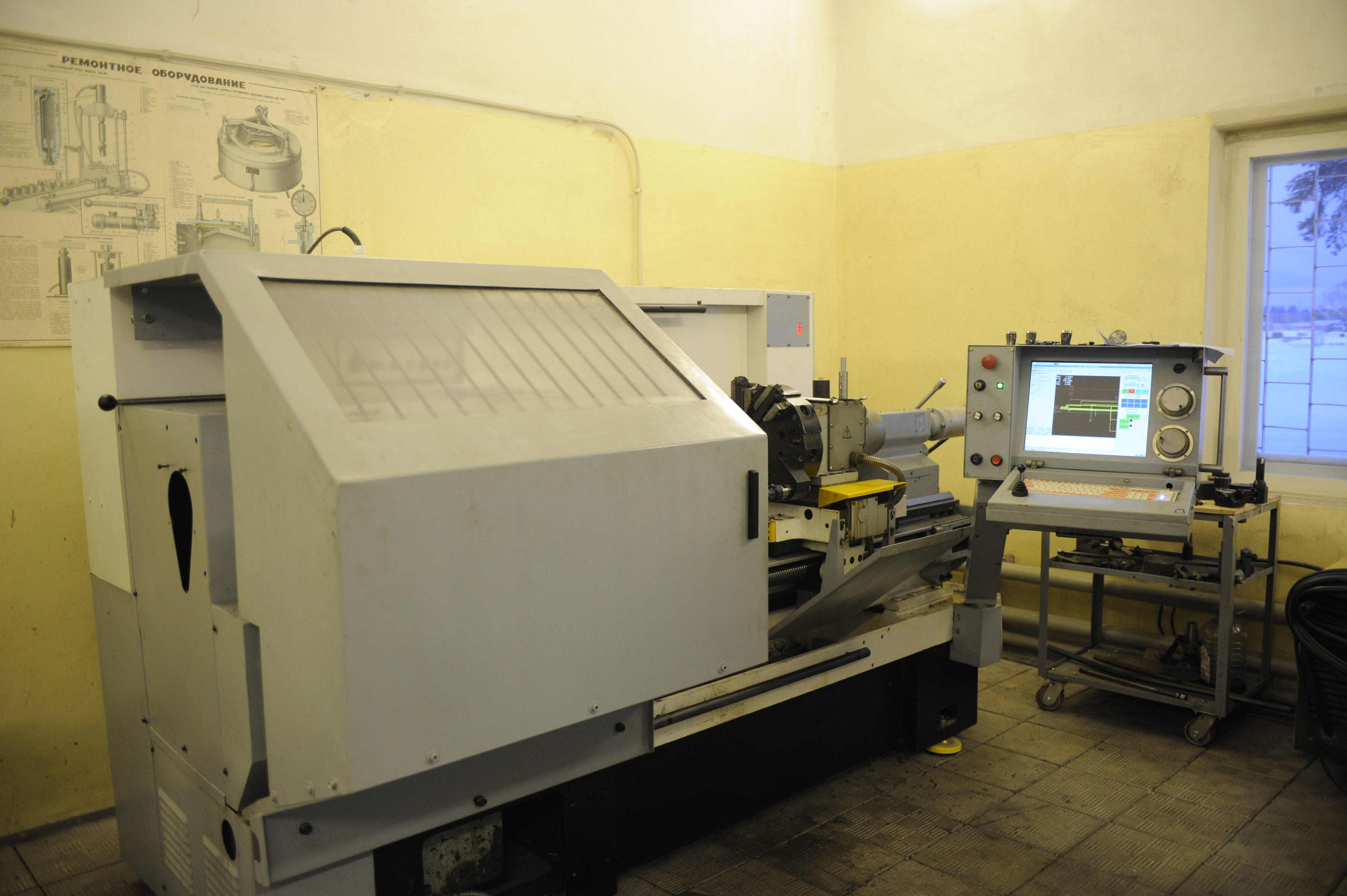

Я вот тоже свои 16А20 буду потом перетягивать(пока некогда много работы), но на моём станке с чпу электроавтоматика нормальная, и за сменой инструмента она сама смотрит просто по д1-д8 подаёш номер инструмента и битик сменить Т, станок сам находит инструмент фиксирует его и если все ок выдаёт сигнал готовности.
Тоже стоит 8-ми позиц головастанок сам станок 16А20Ф3С39, привод "размер"частотник. Нет надобности плату управления электроавт. менять!
А какая у вас модификация станка?

Был такой же - 16А20Ф3С39, но всю старую электронику я выкинул, не было желания с ней возиться. Шкаф с "Размером" вообще снял, все поместилось в двух оставшихся шкафах.

А поставил на подачи энкодеры?
:bender:
freeform
Сообщения: 83
Зарегистрирован: 30 июн 2011, 00:02
Репутация: 7
Re: ECM2 или NC?
Сообщение freeform »
Lexxa писал(а):А поставил на подачи энкодеры?
Энкодеры в моторах стоят. Привода были заменены полностью. Из старого в станке только механика осталась.

Lexxa
Сообщения: 2703
Репутация: 319
Откуда: ryazan
Re: ECM2 или NC?
Сообщение Lexxa »
Отлично сделано!

Сообщения: 22776
Re: ECM2 или NC?
Клава какая-то нестандартная?
