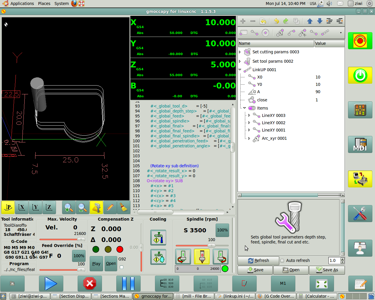

1. Features - создание и выполнение простых обработок прямо из LinuxCNC ! (для просмотра содержимого нажмите на ссылку)
Тулкит "мастеров" Features от Nicka из темы http://cnc-club.ru/forum/viewtopic.php?f=15&t=3124
features.zip
изменен 27.11.2014
(1.29 МБ) 1321 скачивание
features_gmoccapy.rar
изменен 19.06.2014
(461 байт) 1222 скачивания
xyzb_4axis.png (31505 просмотров) <a class='original' href='./download/file.php?id=30325&sid=9e7b09dbea9b15d87c119221923d5add&mode=view' target=_blank>Загрузить оригинал (128.97 КБ)</a>
Установка:
features.zip разархивировать в папку ~/linuxcnc-dev/lib/python/gladevcp/
features_gmoccapy.rar разархивировать в папку ~/linuxcnc-dev/configs/sim/gmoccapy/
В файл ~/linuxcnc-dev/configs/sim/gmoccapy/gmoccapy_4_axis.ini (или ваш-станок.ini) в раздел [DISPLAY] добавить:
EMBED_TAB_NAME = features
EMBED_TAB_LOCATION = box_right
EMBED_TAB_COMMAND = gladevcp -x {XID} features_gmoccapy.glade

Группа Chain - мастер для создания произвольного (замкнутого или незамкнутого) контура из lines и arcs с пошаговым заглублением, с компенсацией диаметра фрезы(в версии от 16.07.2014 и позднее):
Screenshot-3.png (31379 просмотров) <a class='original' href='./download/file.php?id=30864&sid=9e7b09dbea9b15d87c119221923d5add&mode=view' target=_blank>Загрузить оригинал (298.61 КБ)</a>
Пользоваться просто - заходим "плюсиком" в Chain, добавляем новую группу LinkUp и заполняем ее параметры, набираем кривую из linked lines и arcs,закидываем в LinkUp все эти lines и arcs. Если глобальный параметр #<_global_tool_d> не 0, то будет выполняться зависящая от его величины компенсация. Для изменения направления обхода достаточно поставить "минус" перед значением #<_global_tool_d>.Для крорректной отработки G41.1 G42.1 требуется в LinkUp задать вручную параметр "A" - угол наклона первого отрезка к оси X (если первая дуга - угол между касательной к дуге в начальной точке и осью X).

Общий вид

Дополнение Compensation Z к интерфейсу Gmoccapy используется для отслеживания с высокой точностью перепада высот обрабатываемой детали по Z в таких операциях, как поверхностная гравировка, фрезеровка дорожек печатных плат и других случаях, когда необходимо ‘повторять’ неровную поверхность детали и нельзя срезать лишнее.
Процесс состоит из двух частей.
1. Сканирование поверхности.
2. Фрезеровка с включенной функцией Compensation Z.
1. Сканирование делается с помощью щупа (probe), обычно установленного в шпиндель, и программы на G-code такого вида
o<compensation_map> call [50] [50] [1] [1] [4] [25] [1] [2] [0.1] [0]

Для тех, кто использует Features, есть более удобный способ формирования файла карты поверхности filename.txt - с помощью "мастера" Compensation Z map. Представлен здесь
Общий вид:
compz.png (31611 просмотров) <a class='original' href='./download/file.php?id=29558&sid=9e7b09dbea9b15d87c119221923d5add&mode=view' target=_blank>Загрузить оригинал (90.63 КБ)</a>
