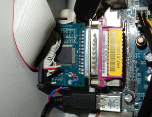

Pluto у меня до сих пор надежно работает без буферов. Но для этого пришлось платку (благо, она маленькая) воткнуть прямо в разъем LPT материнки. Удлинительный шлейф около 15 сантиметров приводил к полной неработоспособности в режиме EPP. Правда, так было со старой прошивкой, где со временами малость напутано.
И да, подтверждаю, что помехоустойчивость довольно низкая, и чтобы получить нормальную работу с входными сигналами от датчиков, пришлось прописывать в прошивке фильтры от дребезга. Несмотря на то, что длина шлейфа от контроллера (PLC545) всего около 200 мм.

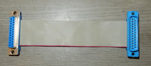

- Сергей Саныч
- Мастер
- Сообщения: 9116
- Зарегистрирован: 30 май 2012, 14:20
- Репутация: 2858
- Откуда: Тюмень
- Контактная информация:
Re: Pluto-P - есть ли опыт использования?
Абижаешь, дарагойUAVpilot писал(а):странно... А с подключениями ничего не напутано?
Вот тот самый шлейф, с которым не работало Естественно, прозвонен вдоль и поперек неоднократно.
А вот сама "плутовка"

- Serg
- Мастер
- Сообщения: 21923
- Репутация: 5182
- Настоящее имя: Сергей
- Откуда: Москва
Это фабричный?Сергей Саныч писал(а): Естественно, прозвонен вдоль и поперек неоднократно.
У меня был шлейф для Месы, который отлично прозванивался, а на скоростях глючил (вочдог постоянно ругался) - оказалось на паре проводков при обжатии ножи чуток разошлись и контакт "слабый" был.
Да. Джампером переключается.Kaev писал(а):Там Xilix SPARTAN-3, у него порты толерантные к TTL уровням?
- Сергей Саныч
- Мастер
- Сообщения: 9116
- Репутация: 2858
- Откуда: Тюмень
Нет, самодельный. Но та же проблема была и с метровым паяным фабричным удлинителем.UAVpilot писал(а):Это фабричный?
Такие "приколы" часто бывают, если сечение провода меньше нормы - желтолицые братья сэкономили на меди. Вот сейчас у меня есть катушка шлейфа, на котором написано "28AWG" (0,081 мм2), а по факту соответствует AWG31 (0,04). Естественно, обжать такой - еще та лотерея.UAVpilot писал(а):У меня был шлейф для Месы, который отлично прозванивался, а на скоростях глючил (вочдог постоянно ругался) - оказалось на паре проводков при обжатии ножи чуток разошлись и контакт "слабый" был.
