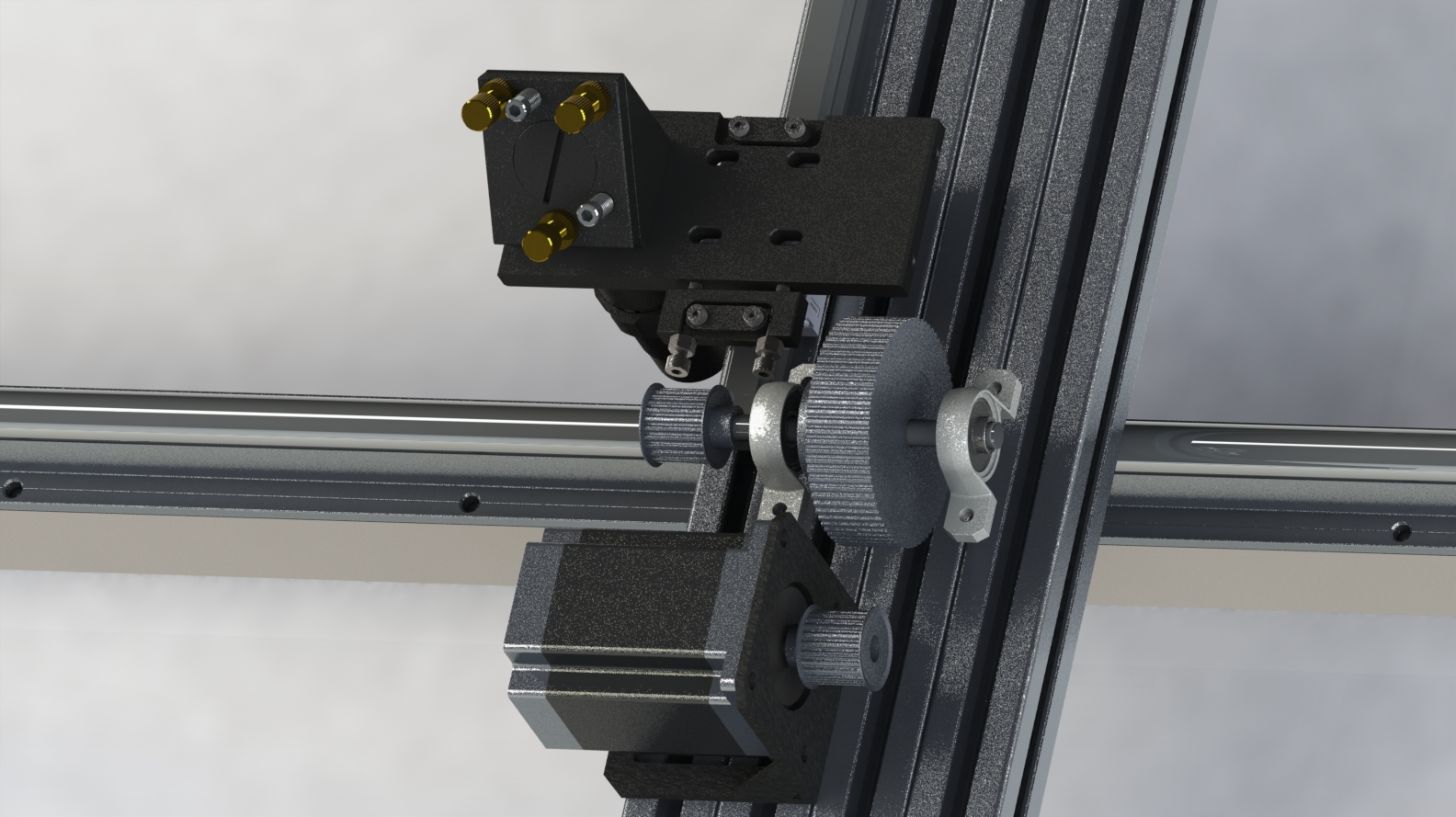

Доброго времени суток, решил собрать станок с трубкой со2, возникли вопросы, кто может помогите найти на них ответы.
Можно ли использовать ремни gt2 (6мм, шаг 2мм), в чем преимущество ремней с шагом 3мм и шириной от 10мм ?
На каком максимальном расстоянии должны быть два отражающих зеркала ? если по Y длина станка 2.5 метра, чем грозит такое расстояние ,сильно ли упадет мощность?
Тема не забрасывается. Скоро будут фото
Приводной шкив, точно такой же обратный без большого шкива. Шкивы под GT2(6мм) на 60 и 20 зубов, два опорных подшипника, все на валу 8мм длиной 6 см.
Себестоимость приводного шкива 8$, обратного шкива 4$. Готовые находил от 20$ до 35$.
(За моделирование 3D моделей почти первый раз, как сделать зубья на шкивах пока не знаю )

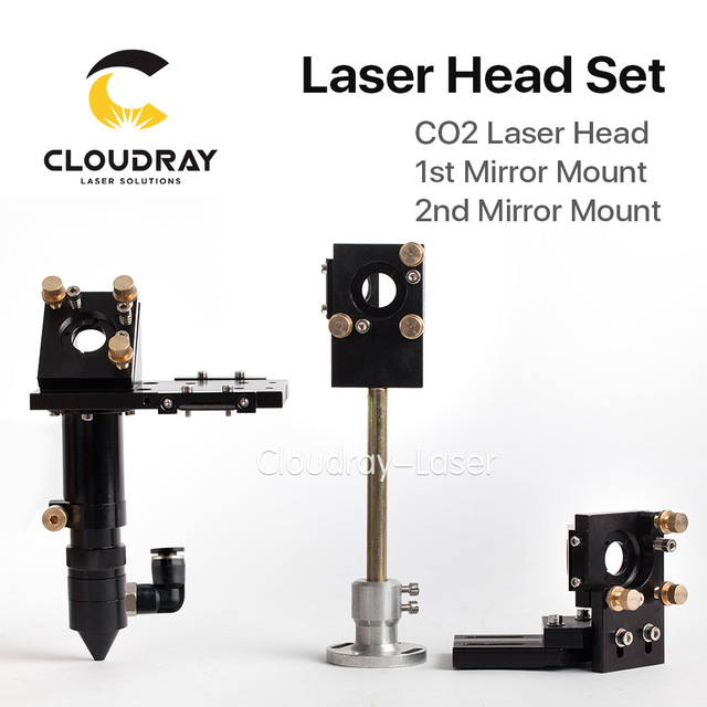

Re: СО2 станок, начинаю закупаться, вопросы
Сколько времени прошло) все в процессе.

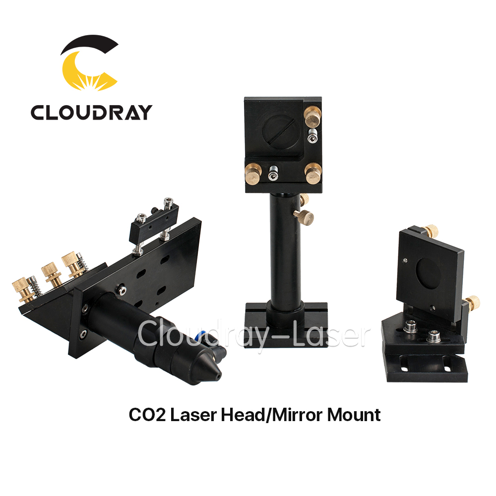

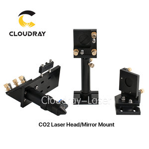

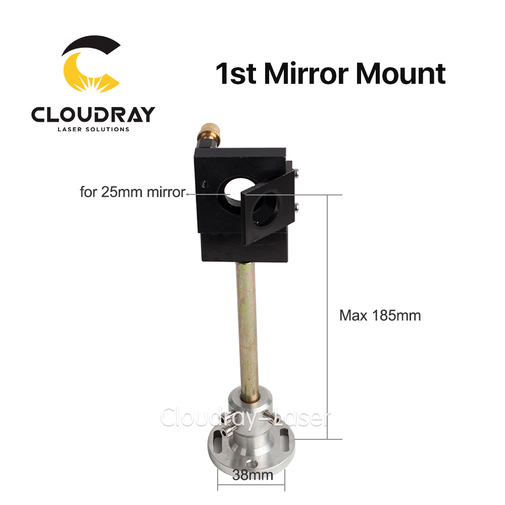

Возник такой вопрос на Али есть такой продавец Cloudray Official Store, многие думаю знают.
Как я понял, там представлено несколько типов Laser Head -ов
Первый вариант:тут Второй вариант:тут Третий вариант:тут Четвертый вариант:тут Как понять какой брать, разница как я понял в диаметре трубки,размер зеркал на 4 вариант 30мм,регулируемой высотой, и у всех комплектов свои зеркала(для чего это сделано не пойму)?
Второй вариант как я понимаю самый популярный.
Также не могу понять зачем на некоторых зеркалах перед зеркалом вот такая штука(для удобства юстировки,чтоб было куда скотч клеить,а не на зеркало?) Кто-то использовал станочный профиль 30х120 длиной 1500мм на Х где голова бегает, как думаете будет прогиб? Хочу трубу на портал) Ось где выходит луч из трубки, пока что высоковата - перепад вверх 1.5см, от центра зеркала. Надо что то думать с креплением,пока что так набросал Редуктор 24/72 - самодельный, ремень 15мм, только вот шкив на 72 без бортика - как думаете будет ремень сползать?

- Umnik
- Мастер
- Сообщения: 2563
- Зарегистрирован: 20 июл 2014, 19:32
- Репутация: 2152
- Настоящее имя: Георгий
- Откуда: Калуга
- Контактная информация:
Так если уж смогли сделать шкив, неужто пластинку на бортик приделать не смогете? Тем более, но большом шкиве с этим проблем нет.

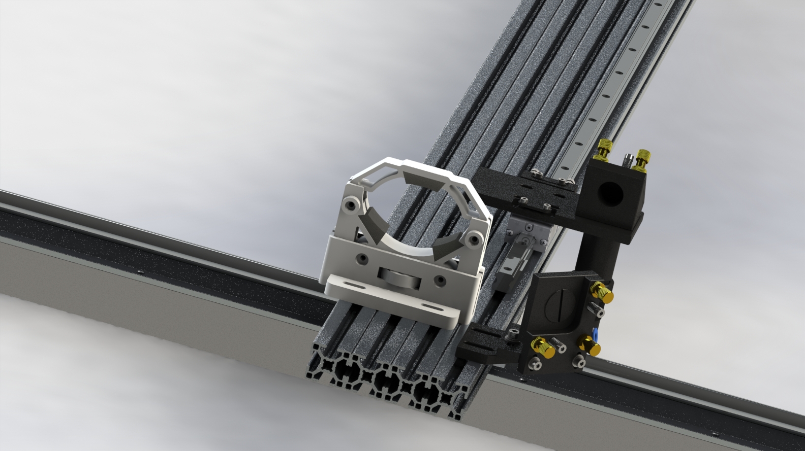

По поводу профиля на балку.
Собираю счас подобный лазерок, трубу планирую на портал.
Портал хочу сделать из двух элементов - ал. бокса и швеллера.
На боксе будет бегать голова, на швеллере стоять труба.
Между собой элементы скручивать не буду, оба будут крепиться к пластинам торцами.
Т.е. если швеллерок и будет чуть прогибаться под весом трубы, то на голове это никак не скажется.
Хотя сдается мне, что особых проблем этот прогиб не доставил бы.
Ибо лазер это не фрезер, и небольшое провисание портала в вертикальной плоскости (скажем, до полумиллиметра) ничем особо не грозит.
Неравномерность фанеры по толщине больше...
Но делать, как известно, надо стараться хорошо, ибо плохо получится само))

у меня 30*120 , ставь не переживай, что бы его прогнуть, хз сколько надо на него нагрузить )

Бери и не парься ,если трубу на портале поставиш у этого продавца есть по отдельности крепления зеркал или будешь колхозить примерно такPantiak писал(а):Второй вариант:тут
https://yadi.sk/i/mcdETH-83ZJsff
Прогиб профиля рассчитывай там http://www.rsi-llc.ru/calculator/

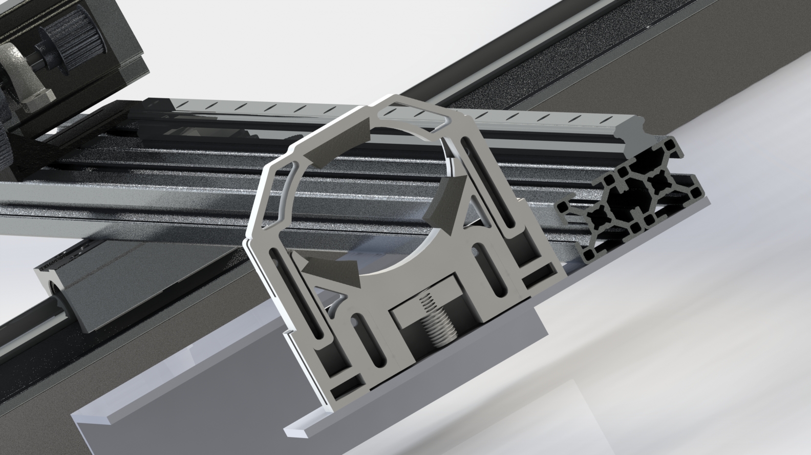

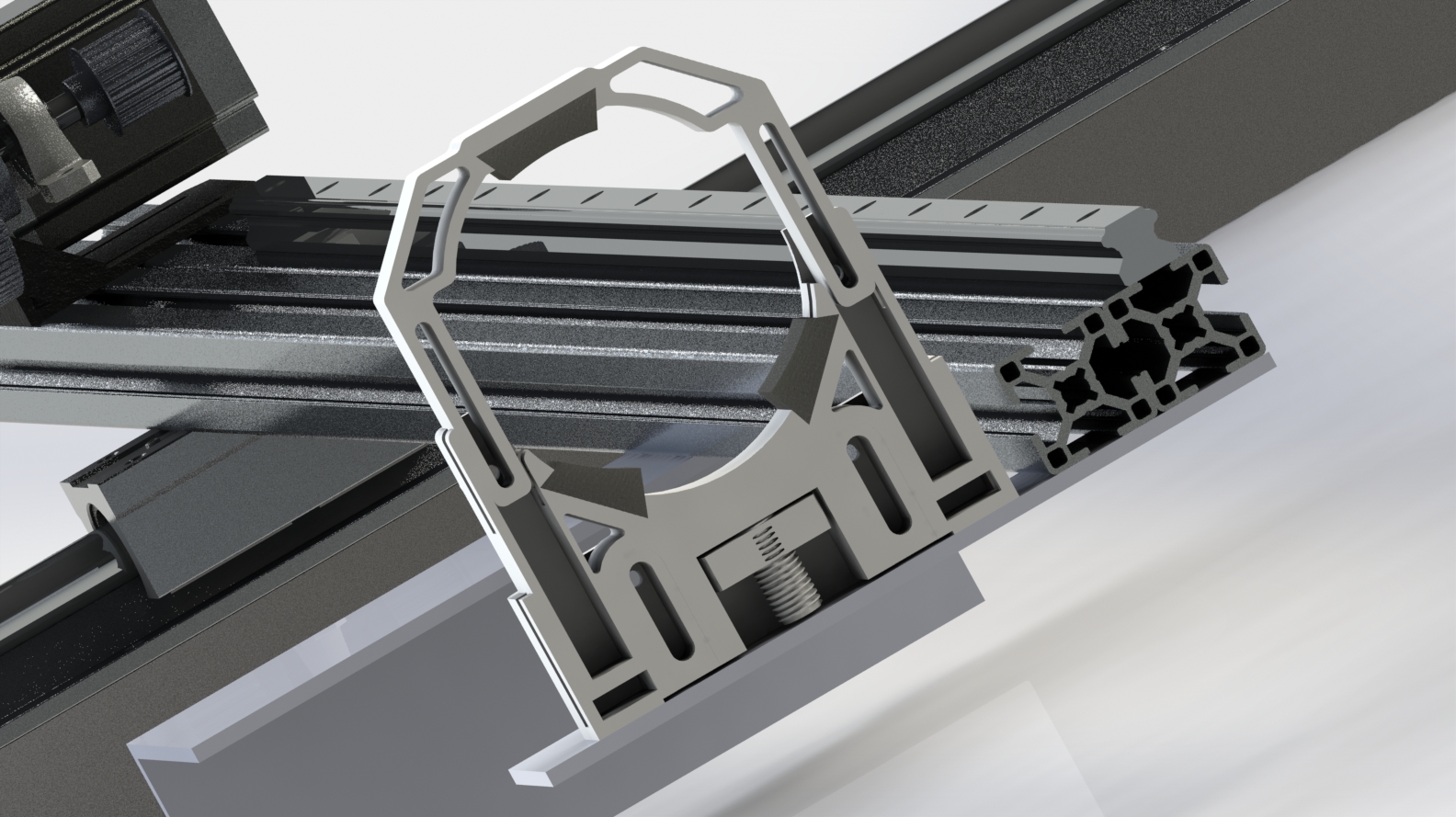

Хочу сделать чтоб трубку можно было менять с 50мм на 80 мм(в будущем), как менять диаметр в креплении я понимаю - естественно на 80мм ось выхода луча поднимается, на сколько ролик с низу дает ход в мм? им как понял можно поднять всю трубу не меняя диаметр?
50мм в разрезе 80мм в разрезе
Когда поменяешь на на более мощную трубу 80мм сделай проставку крепления на 20мм примерно ,крепление трубы опустицаPantiak писал(а):80мм в разрезе
https://yadi.sk/i/esY2g-yU3ZLom5

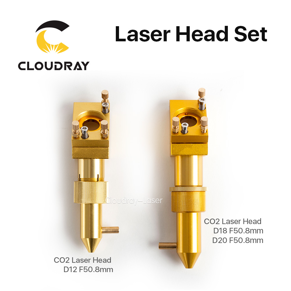

Вам ответили, но не передали сути различий - головы бывают под разное фокусное расстояние линз (бывает три разных ФР).Pantiak писал(а): Как я понял, там представлено несколько типов Laser Head -ов
Мне недавно станочек пришел из Поднебесной. Продаван уверял, что мне идёт линза и голова с ФР 2''.
По факту - пришла такая-же желтая башка с ФР линзы на 4''.
