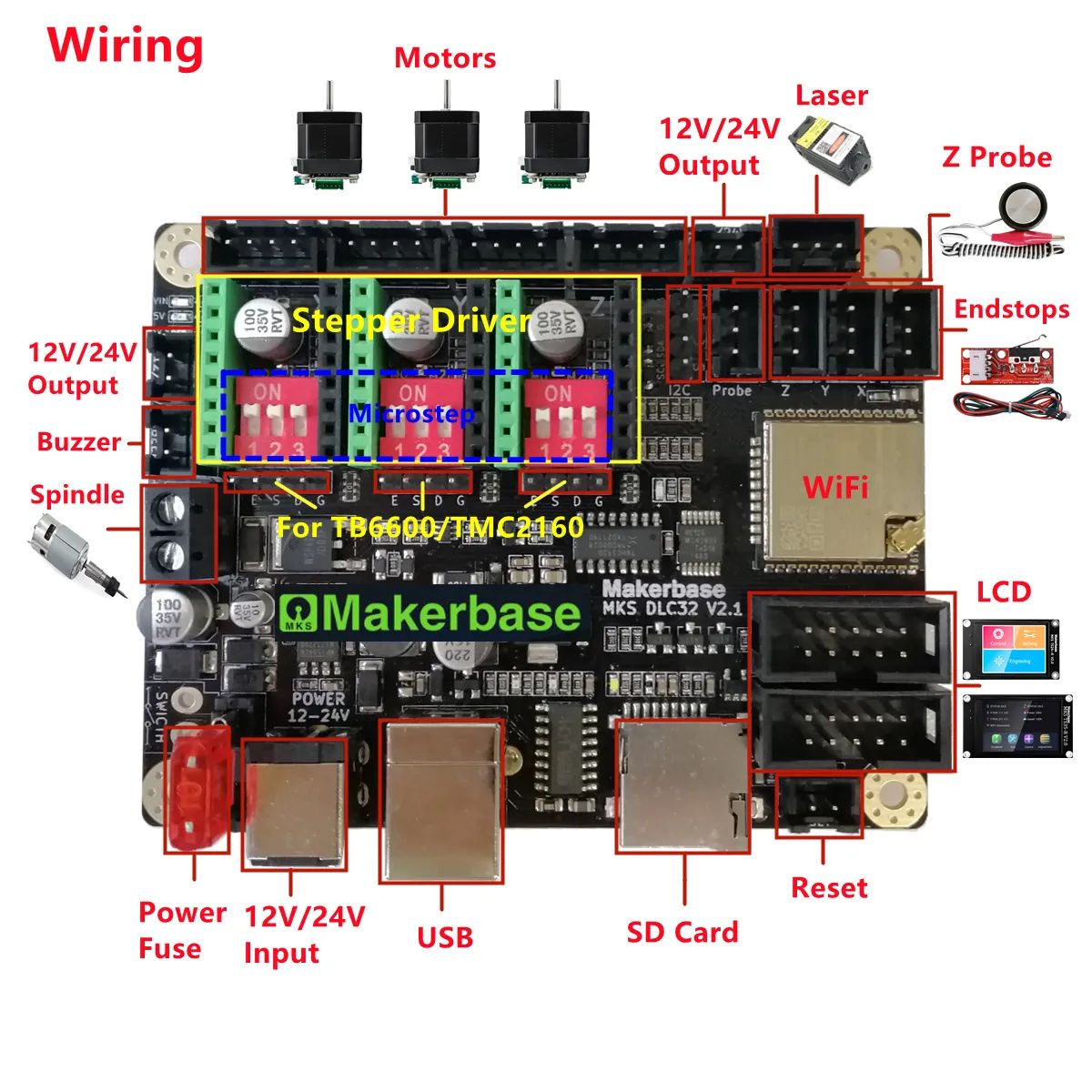

В принципе, должен быть рабочий вариант. Есть вопрос по драйверам.
Желтым выделено место установки драйвера, зеленым разъем шлейфа двигателя. Этим разъемом управляет драйвер. А теперь вопрос, а будет что-нибудь на выходе без установленного драйвера? Там две фазы прямо на двигатель.
Красным TTL выход управления лазером. С него два провода на плату лазера на разъем PWM/TTL. Тут вопросов нет.

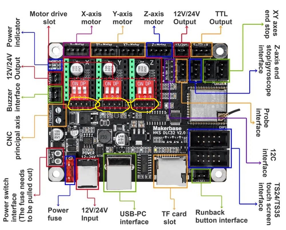

BiFoot писал(а): 31 янв 2024, 21:29 В принципе, должен быть рабочий вариант. Есть вопрос по драйверам.
Доброго.
Под разъёмами, для установки драйверов, есть штырьки по 4 PIN для подключения внешних драйверов. Выделил жёлтым.
A657d9d05fe0345cc8cfb1e8c10ef027ao_result_1.jpg (511 просмотров) <a class='original' href='./download/file.php?id=210740&sid=5216788605610bf275ede898aca9b3a7&mode=view' target=_blank>Загрузить оригинал (249.44 КБ)</a>

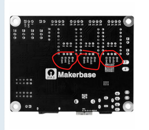

https://cnc-club.ru/forum/viewtopic.php ... 24#p657424
Снимок экрана 2024-02-01 111042.png (506 просмотров) <a class='original' href='./download/file.php?id=210741&sid=5216788605610bf275ede898aca9b3a7&mode=view' target=_blank>Загрузить оригинал (144.65 КБ)</a>
На обратной стороне расписано.

Евжений писал(а): На обратной стороне расписано.
Вот только выходные разъемы расположены с противоположной стороны. И контакты тоже подписаны. Или вы предлагает брать сигналы управления драйверами на входе? Может и вариант.

BiFoot писал(а): Вот только выходные разъемы расположены с противоположной стороны.
С лицевой стороны тоже подписаны ESDG Enable Step Dir Ground
Это степ диры на внешний драйвер.
Это одни и те же ноги. Они насквозь проходят.
Эти выходы созданы именно для подключения внешних драйверов, это сказано в описании. Тут и мудрить ничего не надо :wik:

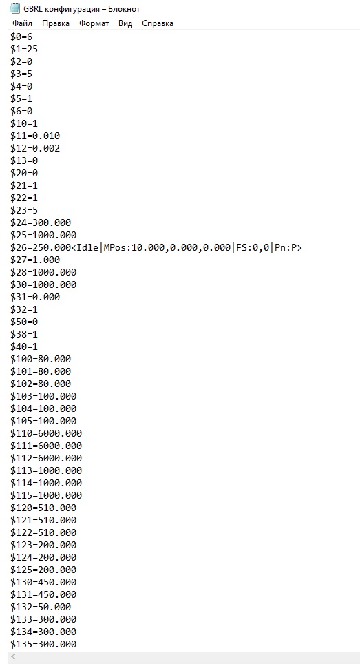

Всё собрал, теперь танцы с бубном по настройкам GBRL.
Драйвер и прошивку поставил.
Пытаюсь оживить через LaserGBRL.
Сам лазер, подключенный через 3-PIN работает. Включается и выключается через программу.
А вот перемещения по осям добиться не могу. В программе перемещение отображается а двигатели только слегка дёргаются (один раз при получении команды). :thinking:
Поправка не дёргаются а проворачиваются на микроскопическое расстояние.

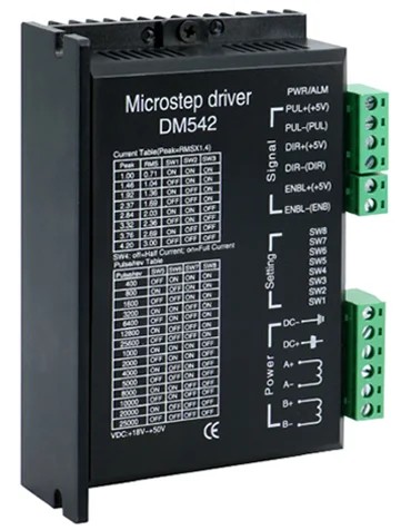

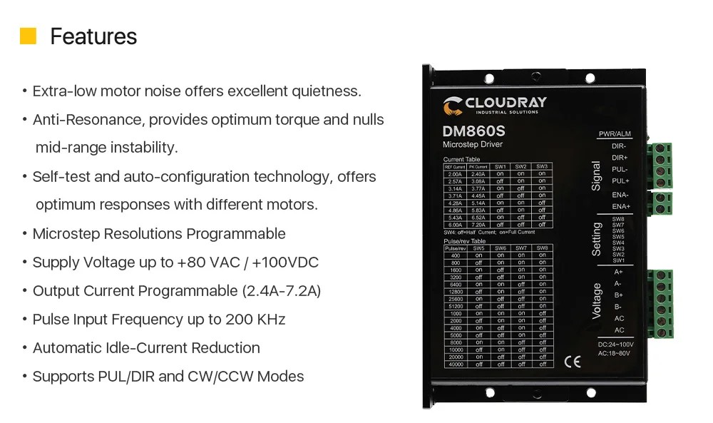

Драйвера внешние, DM542 на осях X, Y и DM860S на Z
Двигатели Nema 23, по осям X, Y и Nema 34 на оси Z.
Для меня GBRL настройки тёмный лес.
Надоумьте что выставить что бы работало? :wik:
DM542 (385 просмотров) <a class='original' href='./download/file.php?id=211083&sid=5216788605610bf275ede898aca9b3a7&mode=view' target=_blank>Загрузить оригинал (39.63 КБ)</a>

GBRL cofiguratin (385 просмотров) <a class='original' href='./download/file.php?id=211084&sid=5216788605610bf275ede898aca9b3a7&mode=view' target=_blank>Загрузить оригинал (84.72 КБ)</a>
GBRL cofiguratin
DM860S (385 просмотров) <a class='original' href='./download/file.php?id=211085&sid=5216788605610bf275ede898aca9b3a7&mode=view' target=_blank>Загрузить оригинал (106.3 КБ)</a>
DM860S

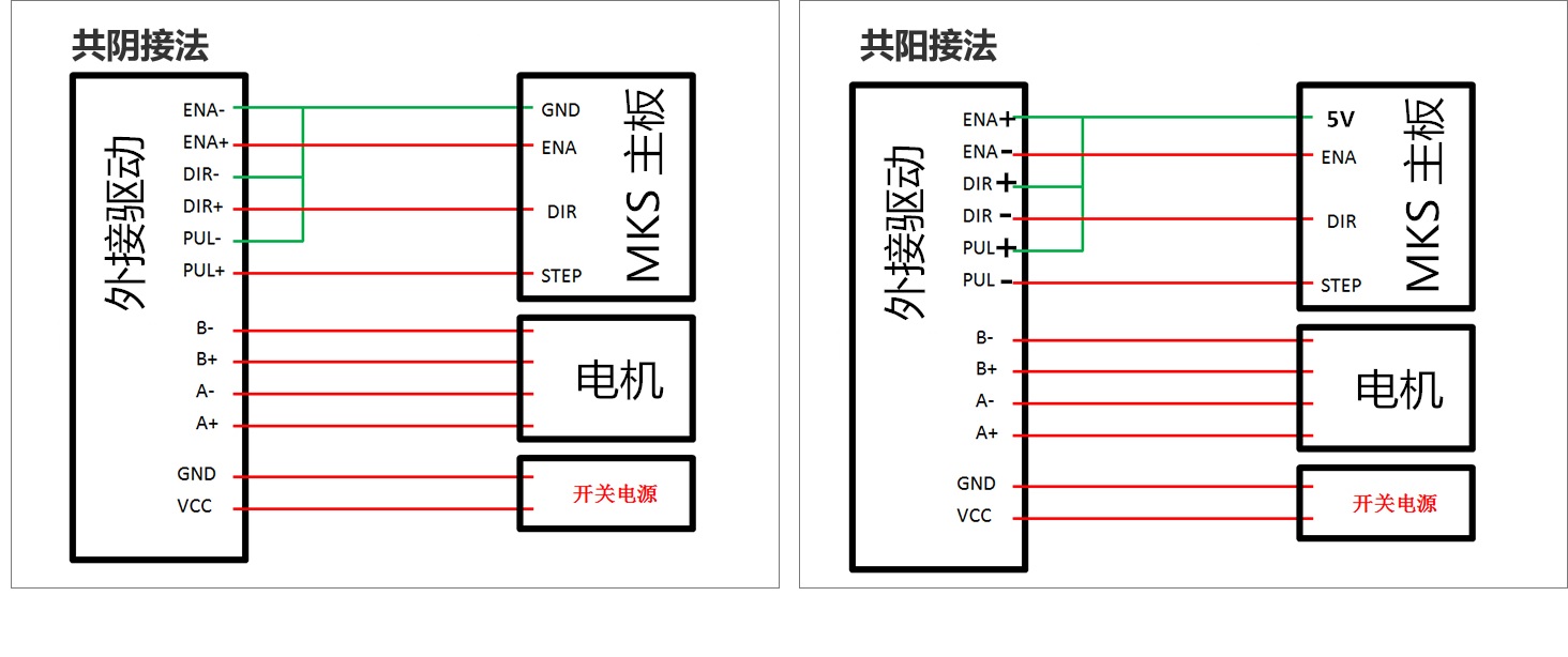

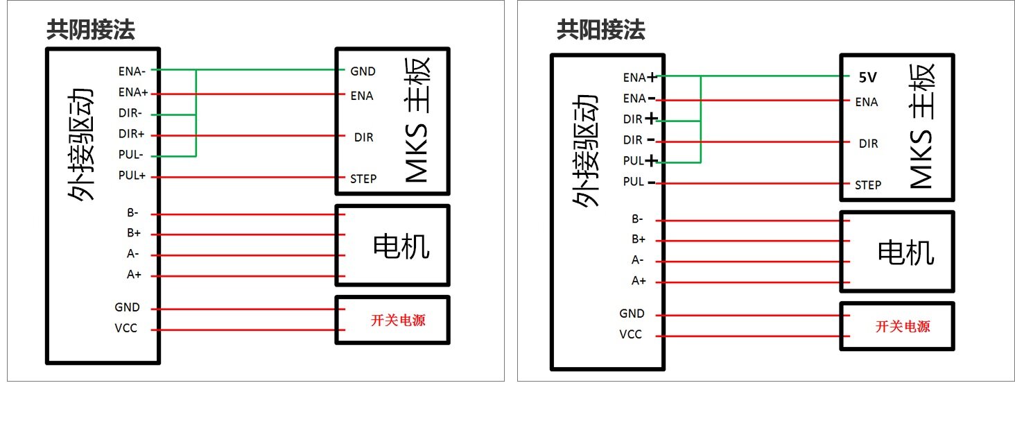

Драйвера подключены по этой схеме, взята из руководства.
Подключение драйвера.jpg (384 просмотра) <a class='original' href='./download/file.php?id=211086&sid=5216788605610bf275ede898aca9b3a7&mode=view' target=_blank>Загрузить оригинал (140.16 КБ)</a>
Евжений
Сообщения: 1097
Репутация: 126
Настоящее имя: Жэзэрэл
Откуда: Там, сям.
Re: Подключение диодного лазера к плате USB CNC Controller
Сообщение Евжений »
СергейКА17 писал(а): Поправка не дёргаются а проворачиваются на микроскопическое расстояние.
Степы с дирами перепутаны

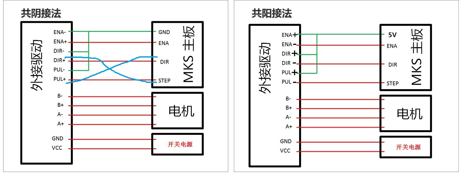

Должно быть так?
Подключение драйвера_1.jpg (368 просмотров) <a class='original' href='./download/file.php?id=211110&sid=5216788605610bf275ede898aca9b3a7&mode=view' target=_blank>Загрузить оригинал (142.09 КБ)</a>

А пока хочу попробовать пересобрать схему по варианту справа. Или это ничего не даёт кроме инверсии направления вращения?
Подключение драйвера.jpg (366 просмотров) <a class='original' href='./download/file.php?id=211113&sid=5216788605610bf275ede898aca9b3a7&mode=view' target=_blank>Загрузить оригинал (85.65 КБ)</a>

СергейКА17 писал(а): Должно быть так?
Не вникал в схему.
СергейКА17 писал(а): двигатели только слегка дёргаются, проворачиваются на микроскопическое расстояние
Мультиметром бы посмотреть. Дир мультиметром определяется легко. Двинули ось в одну сторону, там пять вольт, двинули в другую сторону там ноль вольт. Степ в обе стороны напряжение подрастает при движении, примерно до трёх вольт. При остановке падает до нуля.
Возможно выходы слабые и оптопары в драйвере просаживают выходы мк. Там предполагаю выходы степ\дир прямо с ног мк выведены.
В любую сторону дёргается при попытке движения?

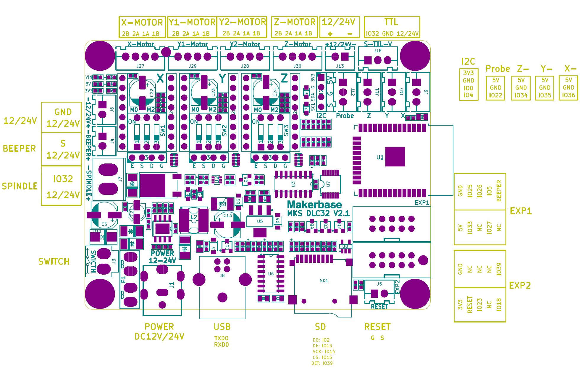

А есть варианты внешний драйвер завести с выходов штатного драйвера?
Воткнуть штатные драйвера и вместо подключения моторов подключить внешние драйвера?
mks_dlc32_v21_003.jpg (354 просмотра) <a class='original' href='./download/file.php?id=211115&sid=5216788605610bf275ede898aca9b3a7&mode=view' target=_blank>Загрузить оригинал (370.52 КБ)</a>

СергейКА17 писал(а): при каждом нажатии
Если при повторном нажатии в одну и ту же сторону дёргается то это не
Евжений писал(а): Степы с дирами перепутаны
Мультиметром проверяли? С подключенным драйвером и без.
К ногам встроенного драйвера смысла нет цепляться.
Деление шага настроено? Нормальное количество импульсов выдаёт?

Евжений писал(а): 25 фев 2024, 11:59
Ура!!!!!! :hehehe:
Всё заработало.
Пригодился совет с мультиметром.
Прозвонил и....
Бестолочь, перепутал провода при подключении ;)
