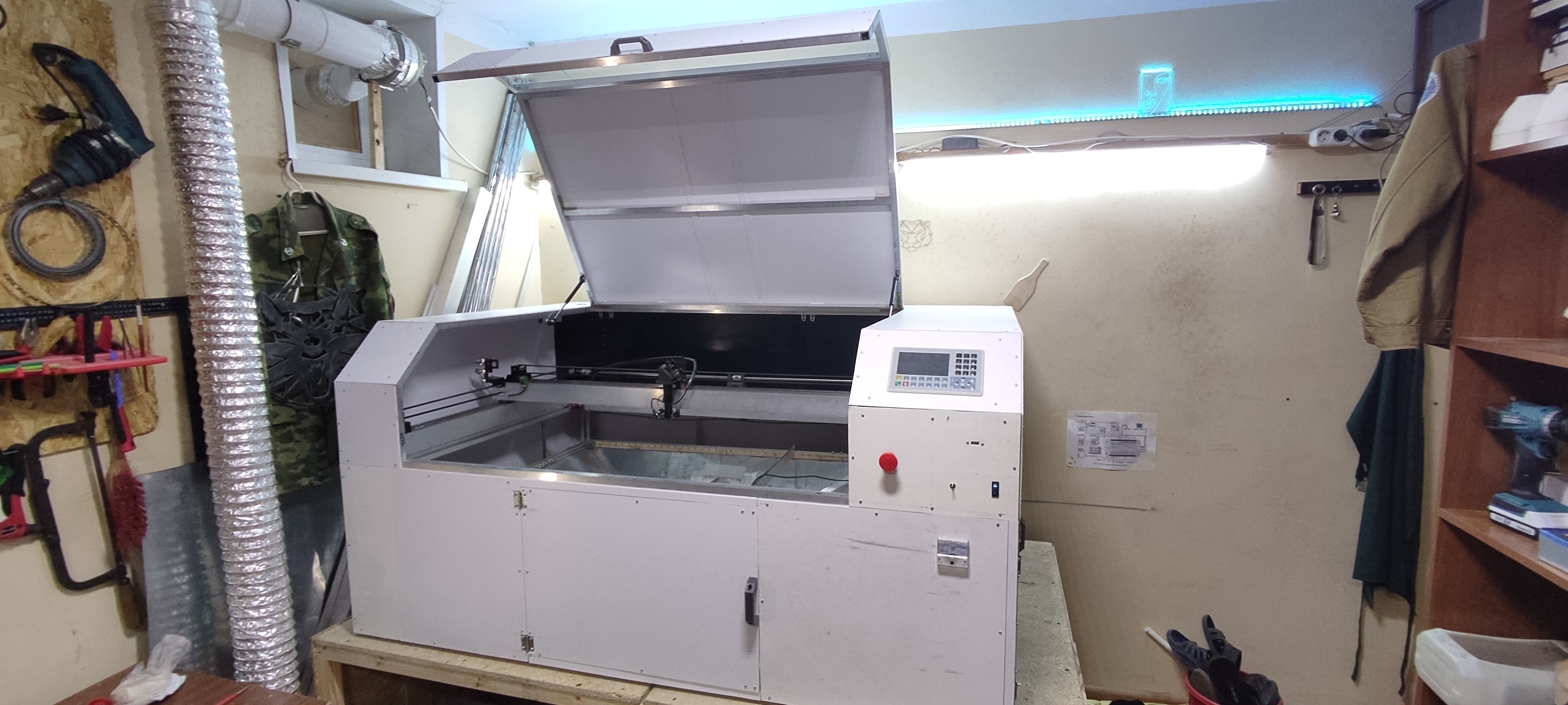

Всем привет. В процессе сборки лазерного CO2 станка столкнулся со следующей проблемой: самопроизвольно выключается питание у драйвера шагового двигателя по оси Y спустя непродолжительное время работы на скоростях 5-20мм/с
Исходные данные:
Драйверы tb6600, движки ноунейм nema 23, управление - руида. Движок по Y через редуктор 1/3 тягает портал, по X - через редуктор тягает лазерную голову. В общем, всё стандартно, на рельсах и ременной передаче.
На драйверах ток выставлен 3.5-4А, деление 32, есть охлаждение в виде вентилятора от компьютерного БП.

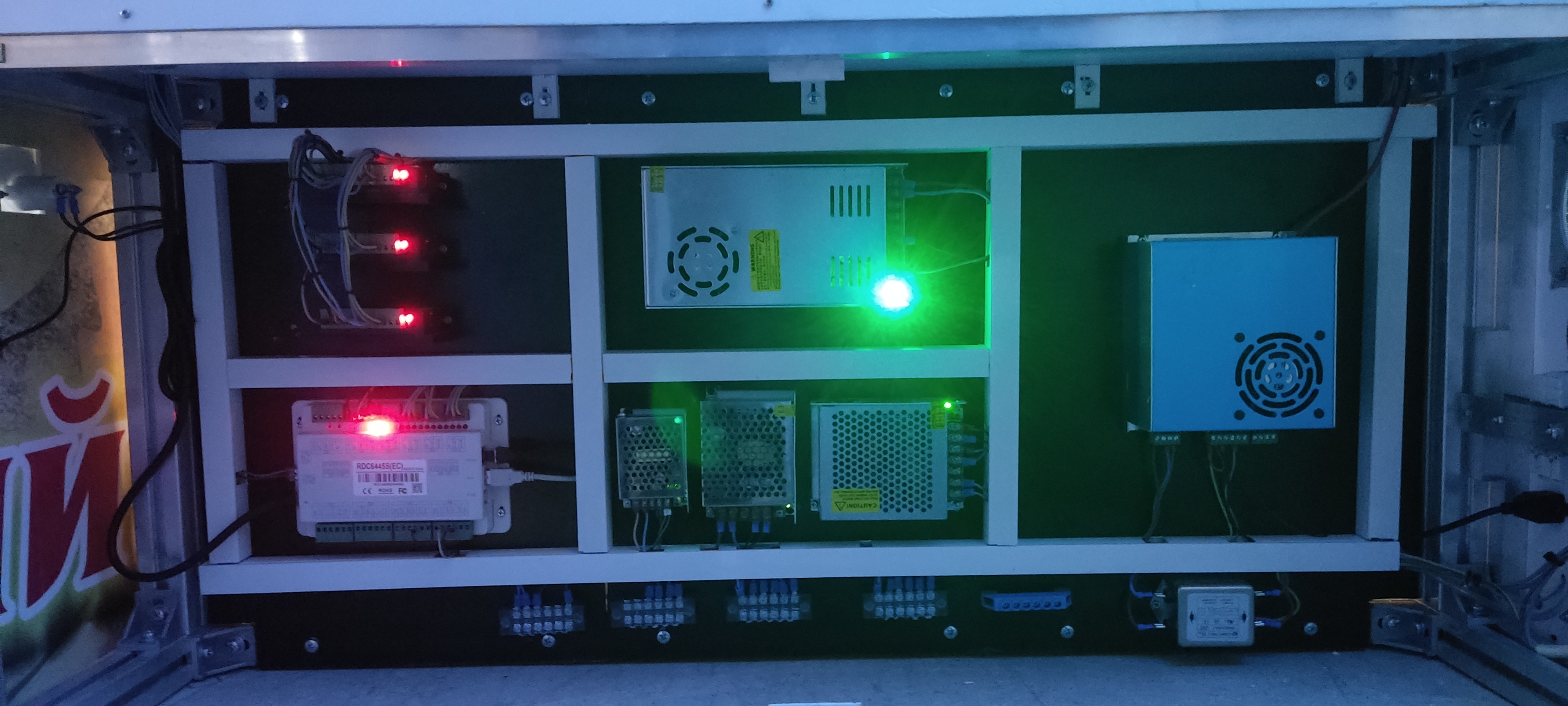

2. Насчитал 5 блоков питания. Кто чем занят?
3. Намек: при резком торможении шд вырабатывает электричество . Он может избыточно зарядить конденсаторы блока питания , от чего тот может свалиться в ошибку и отключить питание. После затыка драйвера померяй приходящее напряжение на драйвер.

- БП лазера, 36в на драйверы, 24 на руиду и концевики, 12 на подсветку и вентиляторы охлаждения, 5 на лазерную точку
- Попробую, но разве в таком случае не должно отключаться всё, что подключено к БП?
