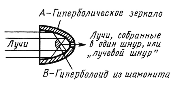

voverrr писал(а): И вот мне пришла в голову мысль: а что если в качестве источника использовать какой-то светодиод большой мощности, ну типа вот этих кластеров?
и собирать с него свет более качественной линзой?...
Не, неправильно. Тут надо использовать не линзы, а зеркала, принцип описал ещё Алексей Толстой в 1927 году в споей книжке про инженера Гарина. :)

Тенгель писал(а):не линзы, а зеркала
да, только почему-то никогда никто не указывает, что зеркало на этой картинке в форме параболоида, а никак не гиперболоида.
