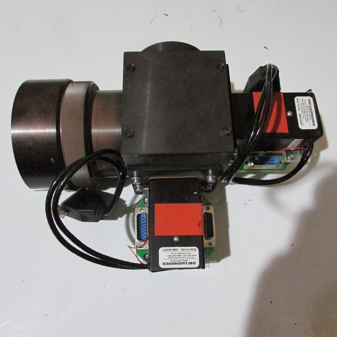

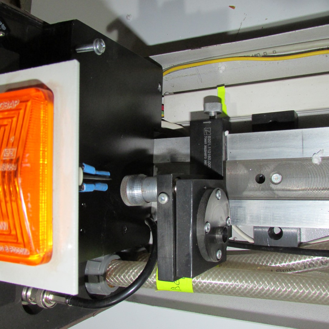

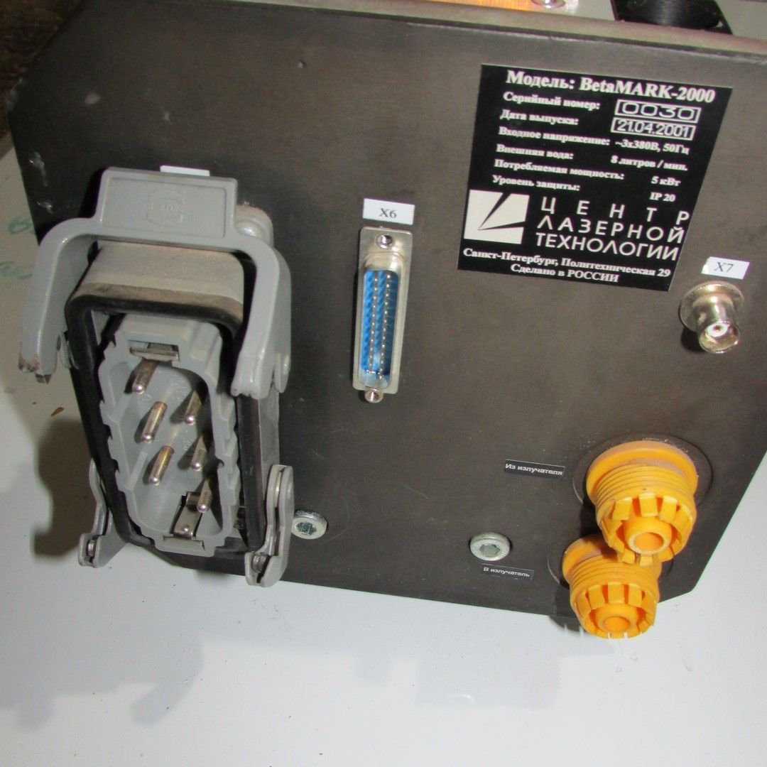

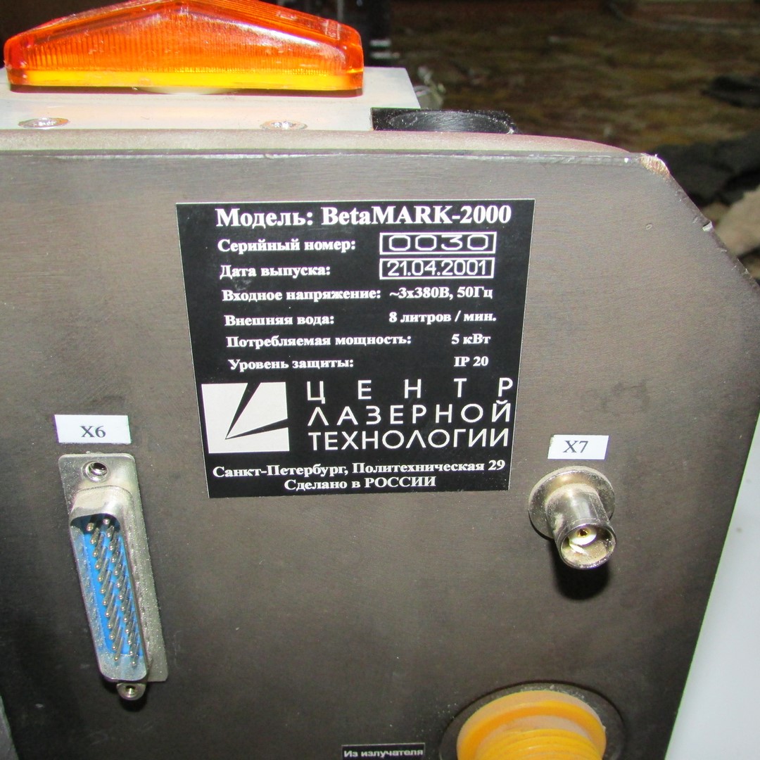

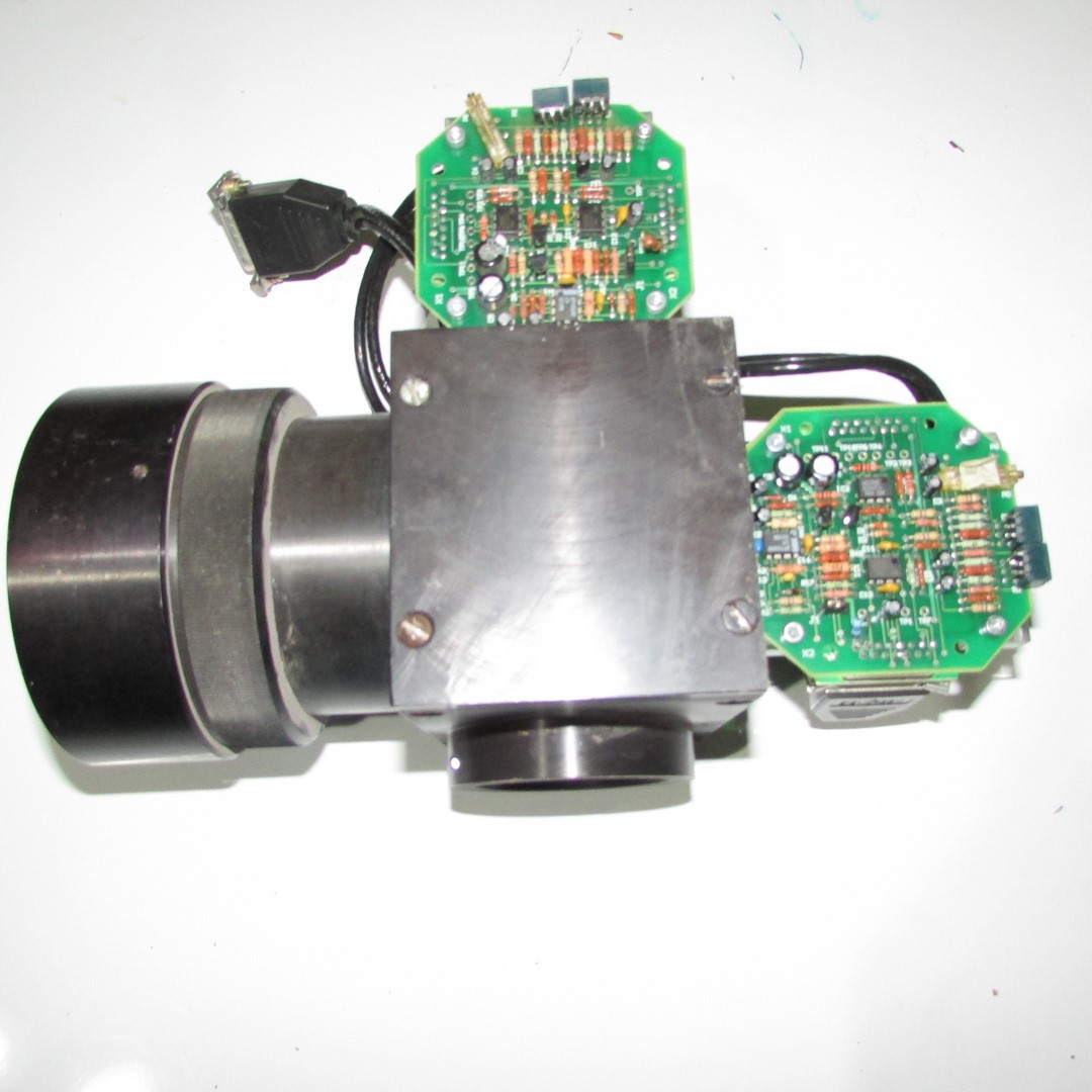

Купили поиграться лазерный гравер.
IMG_0916 (Копировать).JPG (3977 просмотров) <a class='original' href='./download/file.php?id=174738&mode=view' target=_blank>Загрузить оригинал (272.04 КБ)</a>
IMG_0915 (Копировать).JPG (3977 просмотров) <a class='original' href='./download/file.php?id=174737&mode=view' target=_blank>Загрузить оригинал (207.01 КБ)</a>
Есть :

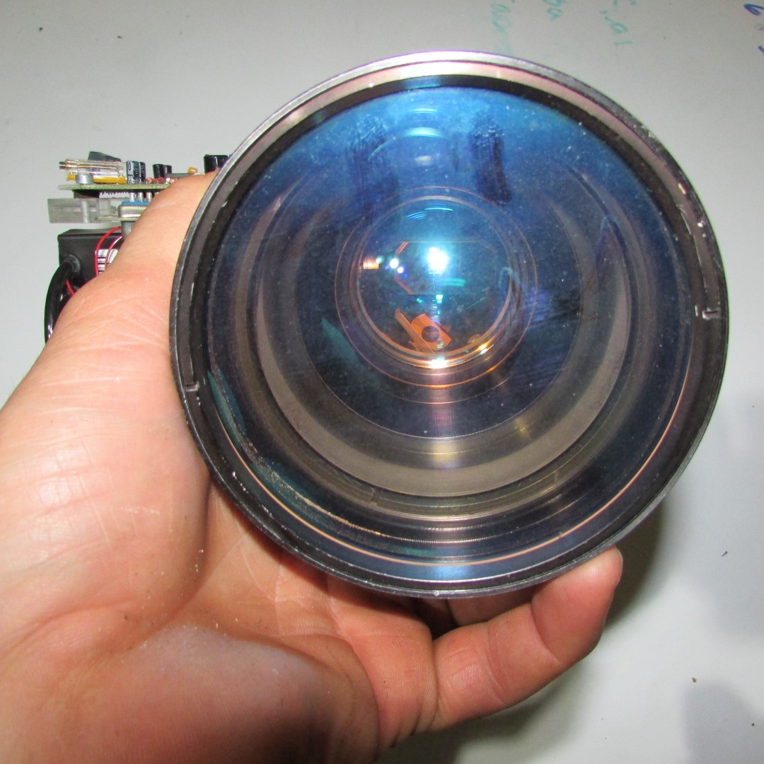

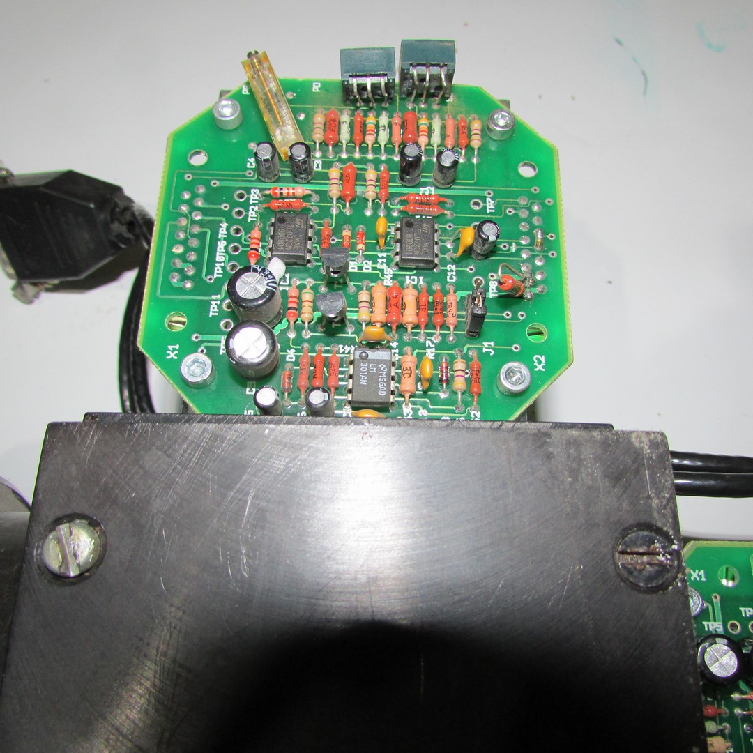

сканаторная с линзами/зеркалами, гальванометрами + платы(драйвера)
IMG_0901 (Копировать).JPG (3977 просмотров) <a class='original' href='./download/file.php?id=174727&mode=view' target=_blank>Загрузить оригинал (196.15 КБ)</a>
IMG_0903 (Копировать).JPG (3977 просмотров) <a class='original' href='./download/file.php?id=174728&mode=view' target=_blank>Загрузить оригинал (221.17 КБ)</a>
IMG_0904 (Копировать).JPG (3977 просмотров) <a class='original' href='./download/file.php?id=174729&mode=view' target=_blank>Загрузить оригинал (155.46 КБ)</a>
IMG_0906 (Копировать).JPG (3977 просмотров) <a class='original' href='./download/file.php?id=174730&mode=view' target=_blank>Загрузить оригинал (256.85 КБ)</a>
IMG_0907 (Копировать).JPG (3977 просмотров) <a class='original' href='./download/file.php?id=174731&mode=view' target=_blank>Загрузить оригинал (219.48 КБ)</a>

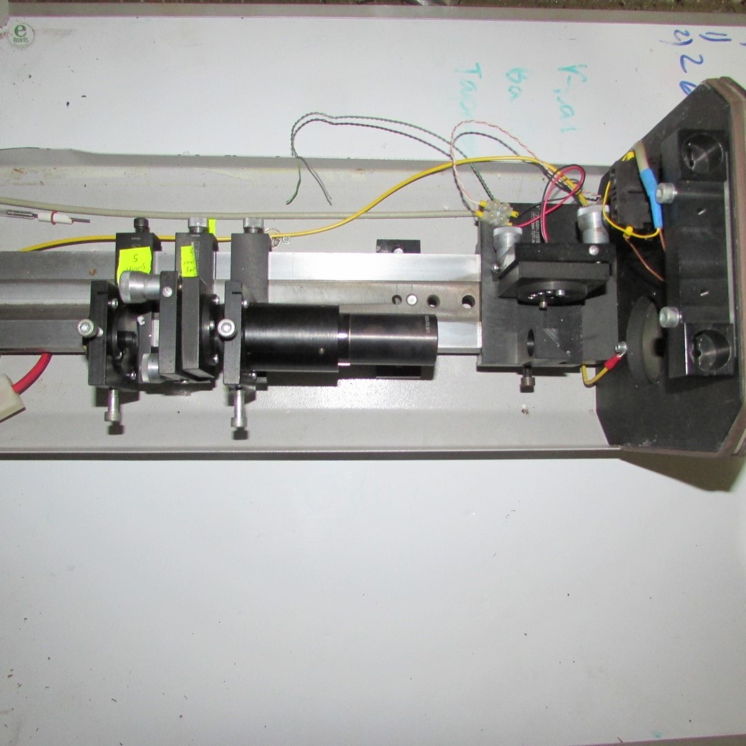

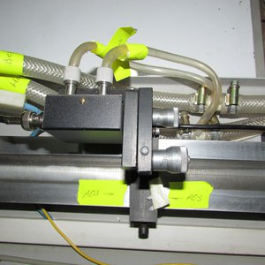

Сам лазер. Диафрагма, зеркало, объектив
IMG_0910 (Копировать).JPG (3977 просмотров) <a class='original' href='./download/file.php?id=174733&mode=view' target=_blank>Загрузить оригинал (190.87 КБ)</a>

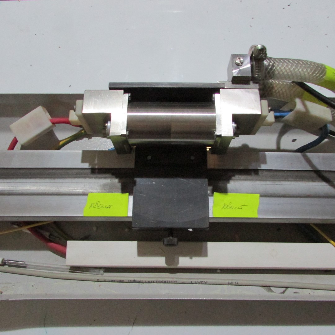

Рубин, лампа охлаждались водой
IMG_0912 (Копировать).JPG (3977 просмотров) <a class='original' href='./download/file.php?id=174734&mode=view' target=_blank>Загрузить оригинал (193.32 КБ)</a>
пьезофиговина :hehehe:
IMG_0913 (Копировать).JPG (3977 просмотров) <a class='original' href='./download/file.php?id=174735&mode=view' target=_blank>Загрузить оригинал (253.1 КБ)</a>

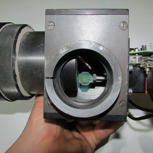

Непрозрачное зеркало
IMG_0914 (Копировать).JPG (3977 просмотров) <a class='original' href='./download/file.php?id=174736&mode=view' target=_blank>Загрузить оригинал (237.22 КБ)</a>
Задача: шевелить зеркалами. Склоняемся к плате bjjcz. Проблемы: плат разных много. Каку брать :roll:
Рубин пустим на шарики для Ренишоу (шутка)
Как будет решена первая задача, будем решать следующую: какой лазер ставить, и как это затолкать в вакуумную камеру :eat:

Не было у бабы печали, да купила баба порося... :hehehe: В вакуумную то зачем? В вакууме механика должна быть не совсем обычная. Там со смазкой большие проблемы. Да и с высоким напряжением не во все времена работы хорошо.(это я про тлеющий разряд при откачке) Пьезофиговина по всей видимости акустоопический модулятор.

aftaev писал(а):Склоняемся к плате bjjcz. Проблемы: плат разных много. Каку брать
Советую ее и брать. Я этот путь проходил и пробовал другие, в частности Halaser 1803.
Дело в том, что по EZCad (управляющая прога) накоплен огромный опыт, и он есть в нете. Это очень важно.
2 момента.
1. Обязательно брать оригинал, если будете брать плату прошлого поколения (устанавливливается на 98% станков) Стоит 200-300 долл. Из минусов - 32 битная со всеми вытекающими.
2. Если позволяют средства и готовы вложить косарь - берите DLC2 - она уже работает с новой EZCad 3.

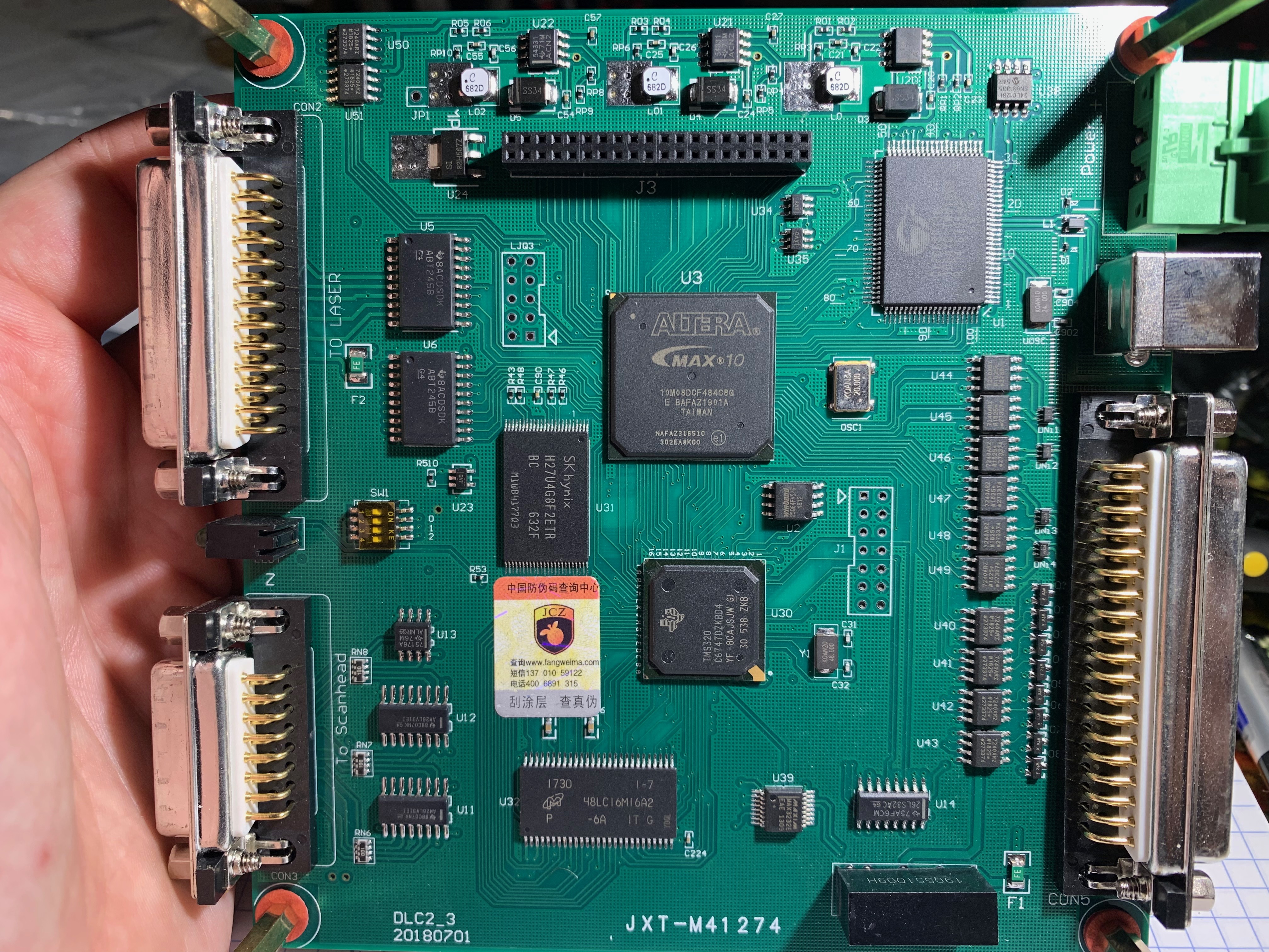

Вот почему в том числе я считаю лучшей современную DLC-2: она идет в комплекте с дополнительной платой осей M4.
Позволяет подключить 4 оси. У меня так и сделано - XY - координатный столик, Z - ось, по которой перемещается сканаторная голова (фокус) и А - ось вращения.

Если нужна обычная гравировка ээ типа табличек и тп, то dlc-2 не нужна.
Она работает только с EZcad 3, это 64 бит система. Те сложная графика, 3D маркировка, все что требует серьезных математических расчетов. Ну и по цене, как я уже говорил, в цене dlc-2 уже есть 4 оси.
Станок я сам собирал, покупал комплектующие по принципу «пусть б/у, но бренд» и теперь понимаю, что очень правильно. Столик XY тоже сам делал, купить хороший дорого слишком.

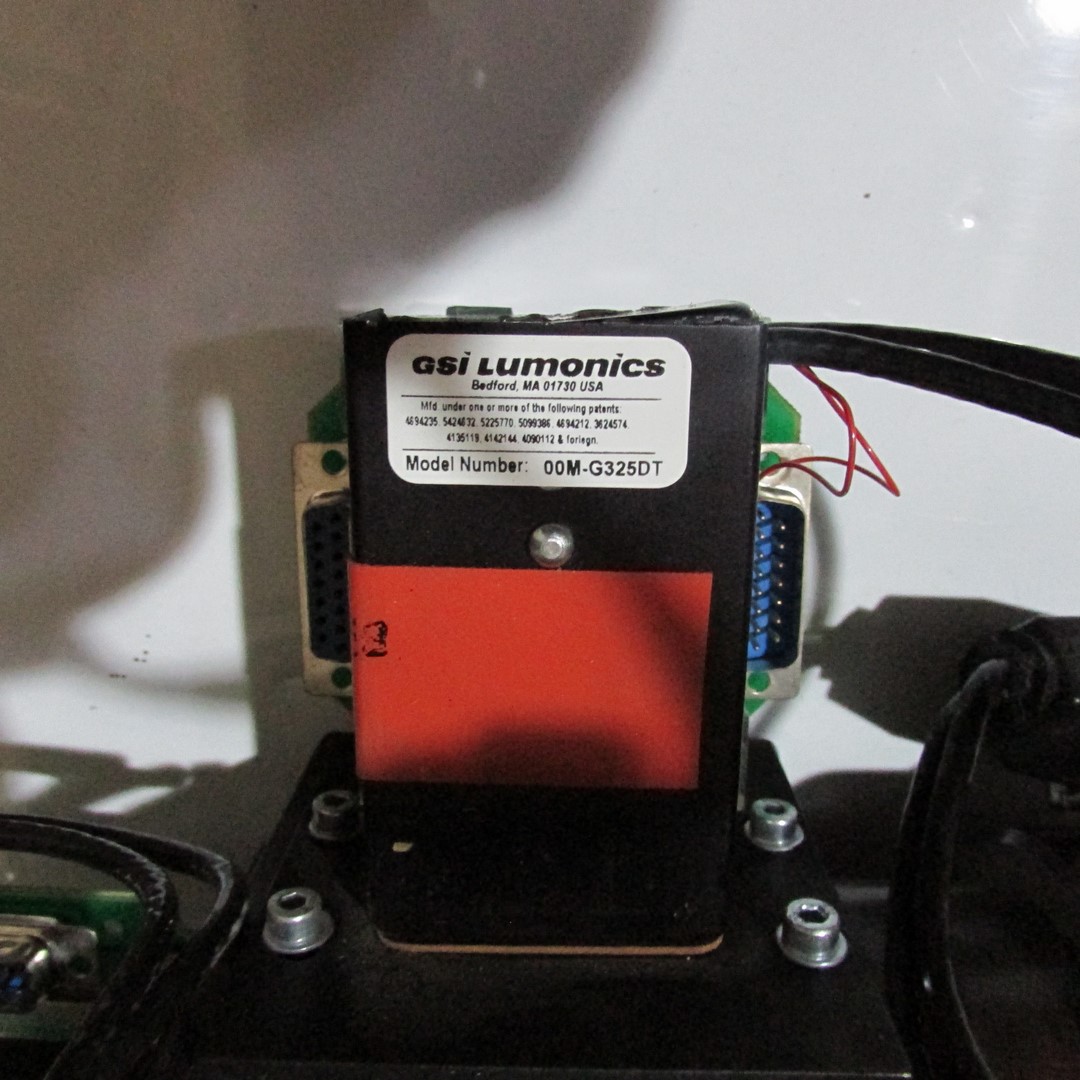

Гальванометры при беглом прочтении мануалов кушают около 2А. Между гальвонометром и платой bjjcz должна быть еще какая нибудь плата(драйвер) ?

aftaev писал(а):Между гальвонометром и платой bjjcz должна быть еще какая нибудь плата(драйвер) ?
Нет, гальванометр как и лазерный источник подключаетсЯ напрямую к контроллеру. Но питается гальванометр отдельно, обычно двухполярным 15V
