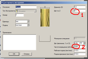

Не получилось под Laser grbl жечь по вектору:
Бюджет 5500 лазер, 3600 направляющие, 600 руб электроника, остальное от принтеров и сканеров:
Собственно вопрос: как заставить выжигать по вектору.

Читать документацию https://github.com/gnea/grbl/wiki/Grbl- ... -operation править через "найти и заменить" код программы.

Сделайте постпроцессор для Аспирина или Арткама. И будет Вам счастье.Kulibin74 писал(а):как заставить выжигать по вектору

Re: Лазерный гравёр на Aurduino uno+cnc Shild+A4988 2.5Вт TT
Я колхозил из постпроцессора Аспирина. Они практически идентичны арткамовским. Использую для LaserAxe CNCC (там прошива GRBL 0.9j). Поэтому без поддержки круговой интерполяции (вроде бы 1.1 поддерживает, но меня устраивает и так) . Пробовал с Бенбоксом и Минилазером, вроде работает. Такой пойдет?Kulibin74 писал(а):Пока не разбирался как делать постпроцессоры. Если не жалко выложите.

На скрине настройки для базы инструментов.
1. Шагом по Z выбираем количество проходов (у меня 0,1 мм, следовательно заглубление на 0,2 мм - это 2 прохода; на 0,3 мм - 3 прохода и т.д.).
2. 10000 об/мин соответствует 100% мощности лазера (например: 900 это 90%, 100 - 10% и т.д.). Комментарии и проч. "мусор" в постпроцессоре не удалены, т.к. не мешают, а допричесать лень.

Опечатка. Правильно 1000 об/минNixon писал(а):2. 10000 об/мин соответствует 100% мощности лазера
