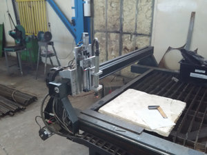

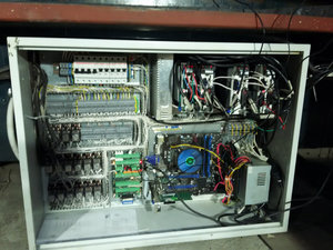

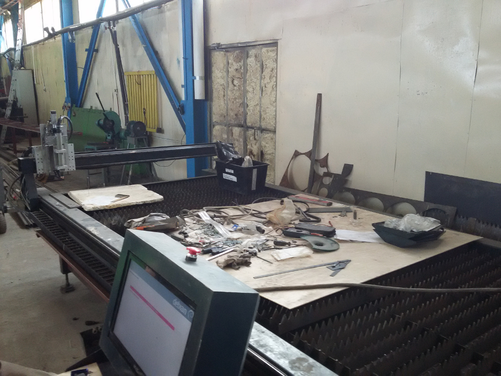

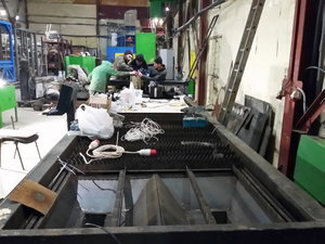

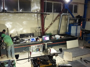

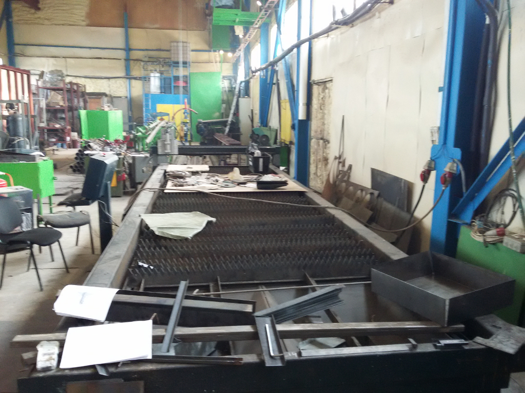

Изначально плазморез был на шаговиках под управлением Mach3. Но при таком большом рабочем поле (6000х1500) не хватало мощности вентиляции.
Дабы зря не сосать чистый воздух всё рабочее поле разбили на 12 секций (6x2), отсос из каждой изначально перекрыт индивидуальными клапанами, автоматически открываются только те, над которыми происходит работа, пропорционально количеству активных секций меняется мощность/обороты вентилятора от 50% для одной секции до 100% для четырёх. Управление решено сделать на LinuxCNC+Mesa, и до кучи заменить шаговики на сервоприводы.
Вот что получилось:

Справа синее - это вентилятор с фильтрами, т.е. пылесос
20141102_195835.jpg (6188 просмотров) <a class='original' href='./download/file.php?id=37409&mode=view' target=_blank>Загрузить оригинал (333.44 КБ)</a>
Сейчас в общем уже работает. Всплыли некоторые проблемы с ganrtykins, но в принципе решаемы, о них чуть позже.
Вот тут хорошо видны 2 крайние секции отсоса
20141102_195902.jpg (6188 просмотров) <a class='original' href='./download/file.php?id=37410&mode=view' target=_blank>Загрузить оригинал (322.73 КБ)</a>
Старый вариант Z с реечным приводом. 50 ваттная серва его не осилила, ибо рейка без редуктора, да и плита с рельсами оказалась винтом.
20141102_195757.jpg (6188 просмотров) <a class='original' href='./download/file.php?id=37407&mode=view' target=_blank>Загрузить оригинал (335.98 КБ)</a>
Позже была быстренько сделана новая ось Z (на AG-400) с ШВП, видна на предыдущих фотках.

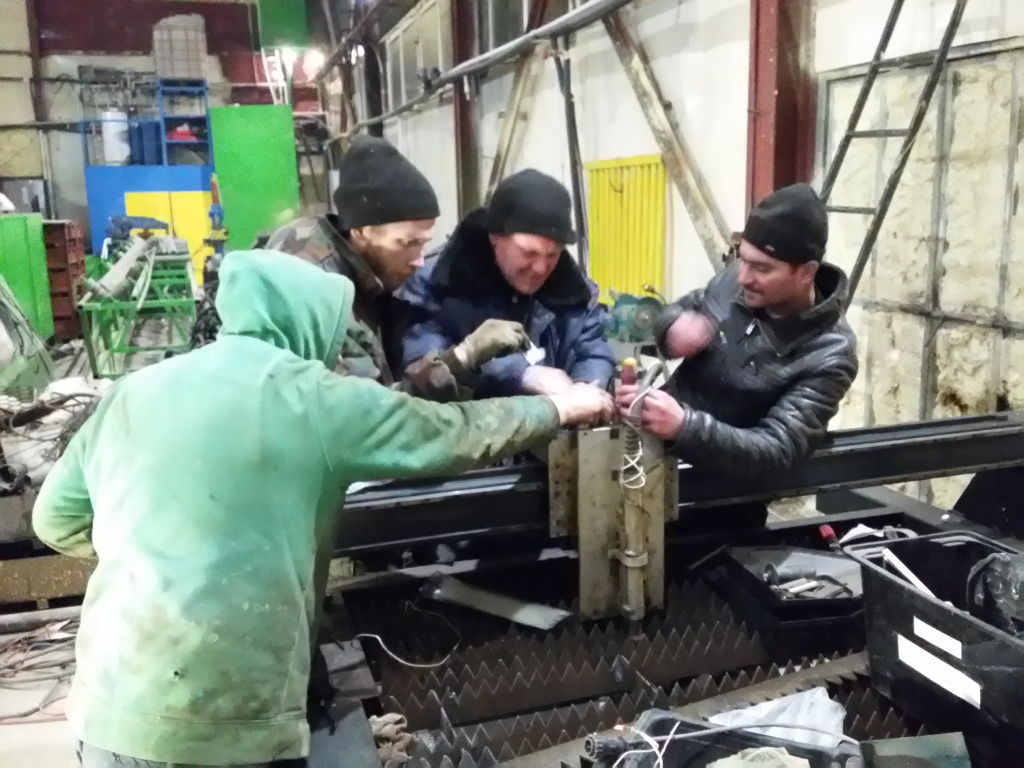

20141102_195757.jpg (6181 просмотр) <a class='original' href='./download/file.php?id=37414&mode=view' target=_blank>Загрузить оригинал (335.98 КБ)</a>
UAVpilot писал(а):Старый вариант Z с реечным приводом. 50 ваттная серва его не осилила
потому теперь стоят 4ре мужика и осиливают :hehehe:

aftaev писал(а):потому теперь стоят 4ре мужика и осиливают :hehehe:
Это они занимаются очень отвественной операцией - закручивают гаечку М4 на один из болтиков, крепящий моторчик Z. Причем в операции реально задействованы все четверо. :)

то что 50 ваттную серву заменили на 4ре мужика прикольней :)

А как Lcnc определяет в какой зоне режет что открывает нужную створку?
Сообщения: 21923
Re: Плазморез со смарт-вентиляцией
aftaev писал(а):А как Lcnc определяет в какой зоне режет что открывает нужную створку?
Ты наверно думаешь, что с помощью какой-то серьёзной магии?
Но нет, просто по абсолютным координатам резака. ;)

mycnc писал(а):Про 10-30 минут - Или Вам не попадались сложные задачи, или ключевая фраза - я обычно отвечаю
В частности управление вентиляцией для стандартной версии LinuxCNC было написано минут за 20, фактически в цехе у станка.

Покажу как отлажу и причешу (если заказчик не будет против). :)
Пока это выглядит вот так:
$ wc -l *.hal *.ini *.py *.xml
    2 custom.hal
   14 custom_postgui.hal
  179 hwdep.hal
  146 loadrt.hal
  249 plasma.hal
   73 plasma_postgui.hal
    5 postgui_call_list.hal
    2 shutdown.hal
  292 THC.hal
   70 vent.hal
  286 plasma.ini
  414 THCController.py
  226 plasma.xml
 1958 итого
