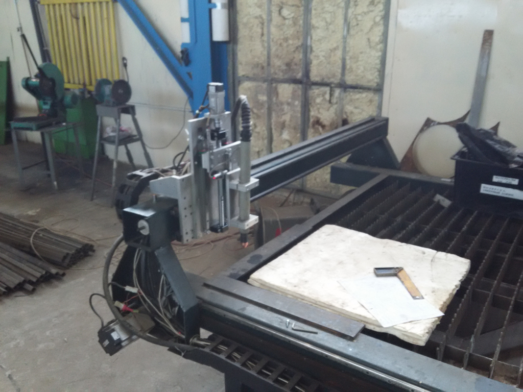

Изначально плазморез был на шаговиках под управлением Mach3. Но при таком большом рабочем поле (6000х1500) не хватало мощности вентиляции.
Дабы зря не сосать чистый воздух всё рабочее поле разбили на 12 секций (6x2), отсос из каждой изначально перекрыт индивидуальными клапанами, автоматически открываются только те, над которыми происходит работа, пропорционально количеству активных секций меняется мощность/обороты вентилятора от 50% для одной секции до 100% для четырёх. Управление решено сделать на LinuxCNC+Mesa, и до кучи заменить шаговики на сервоприводы.
Вот что получилось:
20141129_133658.jpg (6385 просмотров) <a class='original' href='./download/file.php?id=37406&sid=6b39fb1472d905eb991a4baa769dc32c&mode=view' target=_blank>Загрузить оригинал (876.26 КБ)</a>
20141129_133531.jpg (6385 просмотров) <a class='original' href='./download/file.php?id=37404&sid=6b39fb1472d905eb991a4baa769dc32c&mode=view' target=_blank>Загрузить оригинал (348.36 КБ)</a>
20141129_133606.jpg (6385 просмотров) <a class='original' href='./download/file.php?id=37405&sid=6b39fb1472d905eb991a4baa769dc32c&mode=view' target=_blank>Загрузить оригинал (311.55 КБ)</a>
Справа синее - это вентилятор с фильтрами, т.е. пылесос
20141102_195835.jpg (6385 просмотров) <a class='original' href='./download/file.php?id=37409&sid=6b39fb1472d905eb991a4baa769dc32c&mode=view' target=_blank>Загрузить оригинал (333.44 КБ)</a>
Сейчас в общем уже работает. Всплыли некоторые проблемы с ganrtykins, но в принципе решаемы, о них чуть позже.
Вот тут хорошо видны 2 крайние секции отсоса
20141102_195902.jpg (6385 просмотров) <a class='original' href='./download/file.php?id=37410&sid=6b39fb1472d905eb991a4baa769dc32c&mode=view' target=_blank>Загрузить оригинал (322.73 КБ)</a>
Старый вариант Z с реечным приводом. 50 ваттная серва его не осилила, ибо рейка без редуктора, да и плита с рельсами оказалась винтом.
20141102_195757.jpg (6385 просмотров) <a class='original' href='./download/file.php?id=37407&sid=6b39fb1472d905eb991a4baa769dc32c&mode=view' target=_blank>Загрузить оригинал (335.98 КБ)</a>
Позже была быстренько сделана новая ось Z (на AG-400) с ШВП, видна на предыдущих фотках.
20141102_195923.jpg (6385 просмотров) <a class='original' href='./download/file.php?id=37411&sid=6b39fb1472d905eb991a4baa769dc32c&mode=view' target=_blank>Загрузить оригинал (408.31 КБ)</a>

UAVpilot писал(а):Старый вариант Z с реечным приводом. 50 ваттная серва его не осилила
потому теперь стоят 4ре мужика и осиливают :hehehe:
Сообщения: 21923
Re: Плазморез со смарт-вентиляцией
aftaev писал(а):потому теперь стоят 4ре мужика и осиливают :hehehe:
Это они занимаются очень отвественной операцией - закручивают гаечку М4 на один из болтиков, крепящий моторчик Z. Причем в операции реально задействованы все четверо. :)

А как Lcnc определяет в какой зоне режет что открывает нужную створку?
Сообщения: 21923
aftaev писал(а):А как Lcnc определяет в какой зоне режет что открывает нужную створку?
Ты наверно думаешь, что с помощью какой-то серьёзной магии?
Но нет, просто по абсолютным координатам резака. ;)

у китайцев видел стоят индуктивные датчики и где портал, там и открывается :)
Сообщения: 21923
Глупая идея. Положение плазмотрона знает контроллер. Зачем ещё индуктивные датчики?
Опять-же в жизни требуется открывать ячейку чуть раньше, чем туда приедет плазмотрон, а закрывать чуть позже. - Ставить двойной комплект датчиков?..
Единственное, что приходит в голову - это чисто механическое решение, т.е. портал наезжает на некие рычаги, которые и открывают заслонки...

mycnc писал(а):Ну оно так и получается. Определить 2 выхода для Y, 6 выходов для X, из них и получается матрица.
Т.е. в позиции X0Y0 сигналы появятся на двух выходах (один для X и один для Y). Как по ним включить одну угловую секцию? Городить отдельную логику на реле или ещё на чём?
mycnc писал(а):Про 10-30 минут - Или Вам не попадались сложные задачи, или ключевая фраза - я обычно отвечаю
В частности управление вентиляцией для стандартной версии LinuxCNC было написано минут за 20, фактически в цехе у станка.
mycnc писал(а):Кстати, в LinuxCNC, если остановить выполнение в середине кадра круговой интерполяции, можно продолжить с этой точки (середины кадра), нажав "start" ?
Для плазменной резки очень актуально.
В данной реализации (средствами конфигурирования) сделано так, что если дуга погаснет в любом месте, то станок автоматом выполнит поиск металла, поджиг дуги и продолжит с прерванного места.
Если остановить кнопкой пауза, то дорежет текущий кадр и остановится. Продолжить можно будет либо со след. кадра, либо с любого другого, причем поиск металла и поджиг дуги произойдёт автоматически, если дуга в этот момент гореть не будет.
