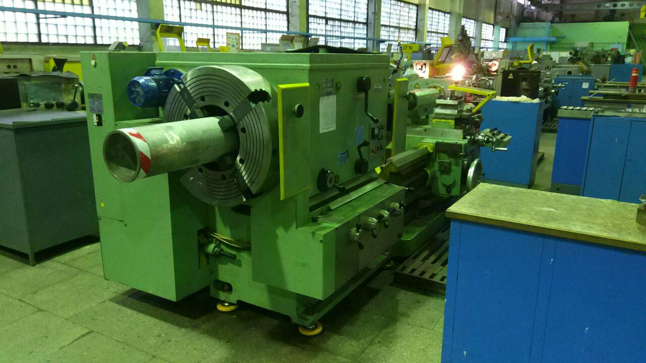

Описание станка, основные характеристики: токарно-фрезерный (по всей видимости)
Рабочее поле: 150-200мм (именно рабочее)
Обрабатываемые материалы: сталь
Задача:
труба длиной 4м и диаметром до 100мм зажимается в патрон (т.е. патрон должен быть сквозным).
Далее на ней режется резьба длиной 100-150-200мм (точно пока не знаю). А потом делается боковое отверстие (фрезерной головкой наверно).
Потом труба переворачивается (ручками) и делается то же самое на противоположном конце.
Все.
Помогите подобрать хороший для этого.
Может быть есть здесь поставщики подобного рода станков - договорились бы.
Задача:
Все.

Re: Помогите подобрать станок (импортный) под задачу
Дмитрий - ищите по запросу "труборезный станок". Это довольно специфическое оборудование. отличается тем, что у него два патрона - по обе стороны бабки. и большое проходное сечение в шпинделе. На мой взгляд - это единственный вариант который вам подойдет. все остальное - такое чтобы в шпиндель засунуть 100мм трубу - это начнется от ДИП500.. были еще венгры какие то небольшие с большим проходным, но они сами маленькие, типа кашки. 4ех метровую трубу туда сунуть - он с ней и кувыркнется.. Поставщиков не подскажу - оборудование достаточно специфическое, я с ним практически не пересекался. фрезерную голову придется самим ставить. но там каретки здоровые, можно попробовать что нибудь типа магнитной сверлилки мощной поставить.
чтобы зажать трубу на разжим и поддержать люнетами - это все выльется в станок класса ДИП500 с 9-ти метровой станинкой.. ибо на 6ти метровой межцентровое 3 метра.. и патрончег на нем не позволяет засунуть кулачки в 100мм. можно конечно в его патрон взять че нить миллиметровна 300 и им уже разжать трубу.. но это всеравно 9 метров.. и хрен вы его найдете живой. за ними народ кто длинномерами занимается гоняется по всему бывшему союзу... по этому тока труборез...Smlua писал(а):резьбу можно нарезать зажимая трубу изнутри кулачками и поддерживая эти 4 метра колбасы люнетами, тогда нет привязки к проходному в шпинделе. 100 мм это много очень, если чинить или делать, то ещё и дорого. Может действительно трубонарезной .
Сань - ключевое слово "труборез". я во втором посте сказал искать труборез. это специализированный станок именно для таких работ. не нада пытаться делать эту работу на ДИПе. там одни тока переналадки люнетов весь мозг выпьют... а прикинь человеку заниматься этим постоянно... да он больше наладкой будет заниматься чем работой. ТОЛЬКО труборез. без вариантов.
Дмитрий, да не за деньги я помогаю. Тут вроде форум - все приходим сюда за общением. по этому чем могу - помогу. а вот чем не могу - звиняйте
я сегодня постараюсь выяснить все вопросы по труборезу. как будет информация - отпишусь.
по оборудованию - я считаю что труборез и что-то типа фрезерной головы на него, или может быть даже что-то типа магнитной сверлилки поставленной на суппорте - будет оптимально.
что-то другое обойдется в разы дороже и не будет более производительно.

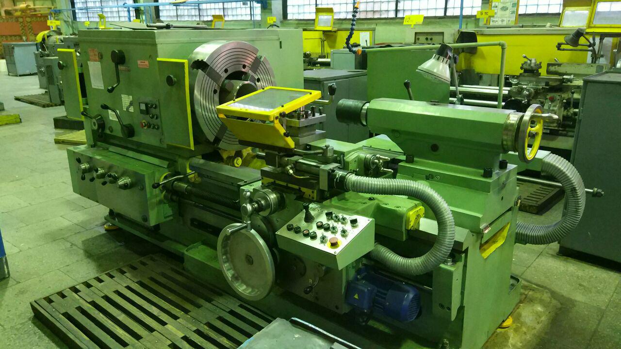

А что наши не устраивают? Вот нормальные станки под твои задачи http://www.sasta.ru/production/metalcut ... ingosu/16/
Это получается только токарка, верно?Карабас писал(а):А что наши не устраивают? Вот нормальные станки под твои задачи http://www.sasta.ru/production/metalcut ... ingosu/16/
Т.е. что бы просверлить отверстие или выбрать шпон-паз, необходимо трубу из станка взять и переставить на другой?
В идеале было бы все таки что бы зажали один раз трубу, станок обработал ее (токарка, фрезеровка) и мы вынимали трубу уже с полностью готовым концом.
на "задний" конец плиты поперечной подачи ставится фрезерный аппарат. и получается то что вам нада. но "ручное". если речь идет о "чпу и все в одном" - тут я не помошник. не знаю такого оборудования.
