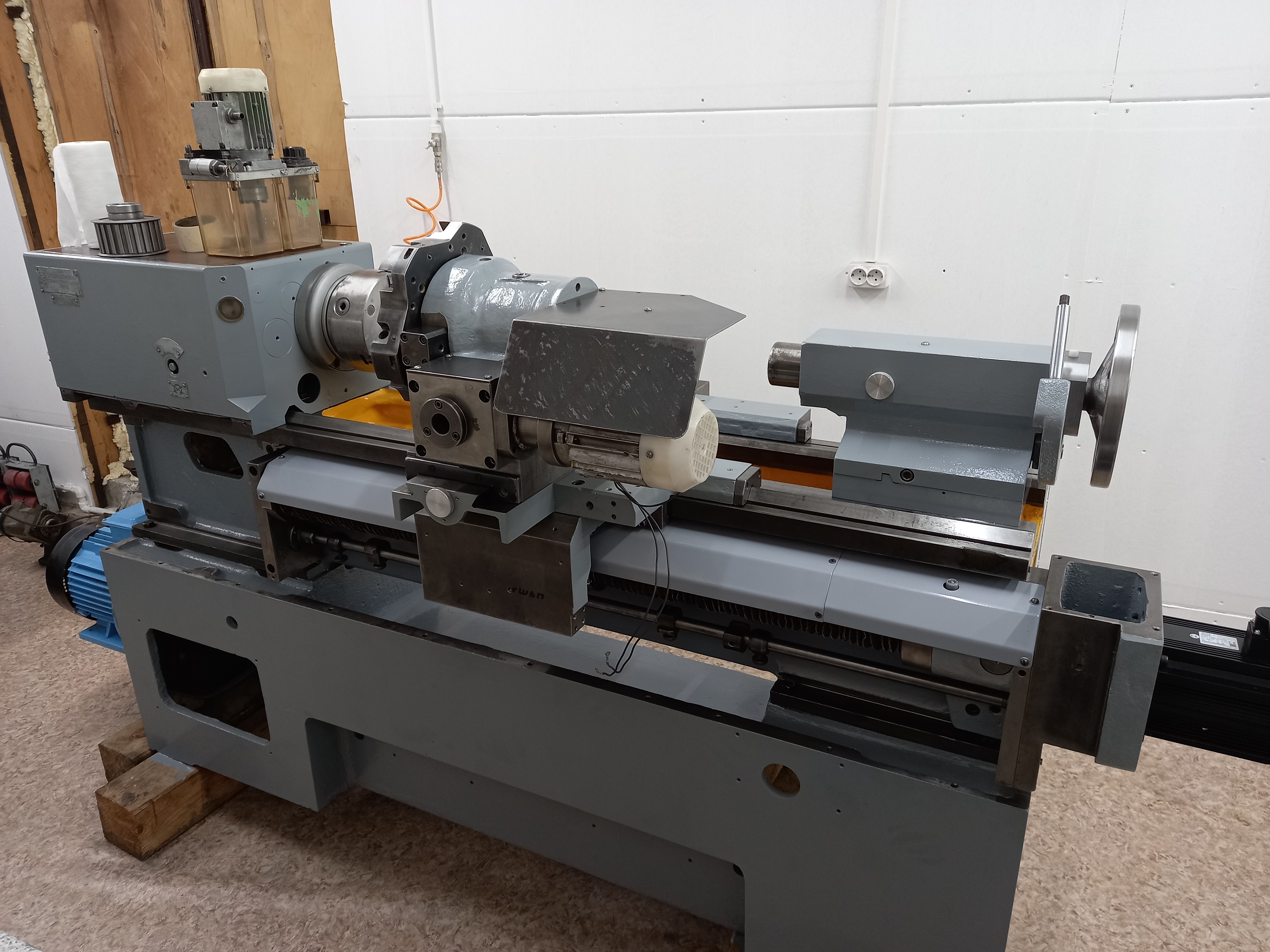

Re: 16Б16Т1С1
Хоть кто нибудь бы фотки по подробнее скинул. Сейчас то же на тпк надо сделать, сижу, думаю. Так что если бы поподробнее, то было бы супер

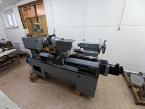

Re: 16Б16Т1С1
Еще чуток.

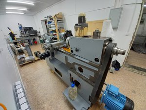

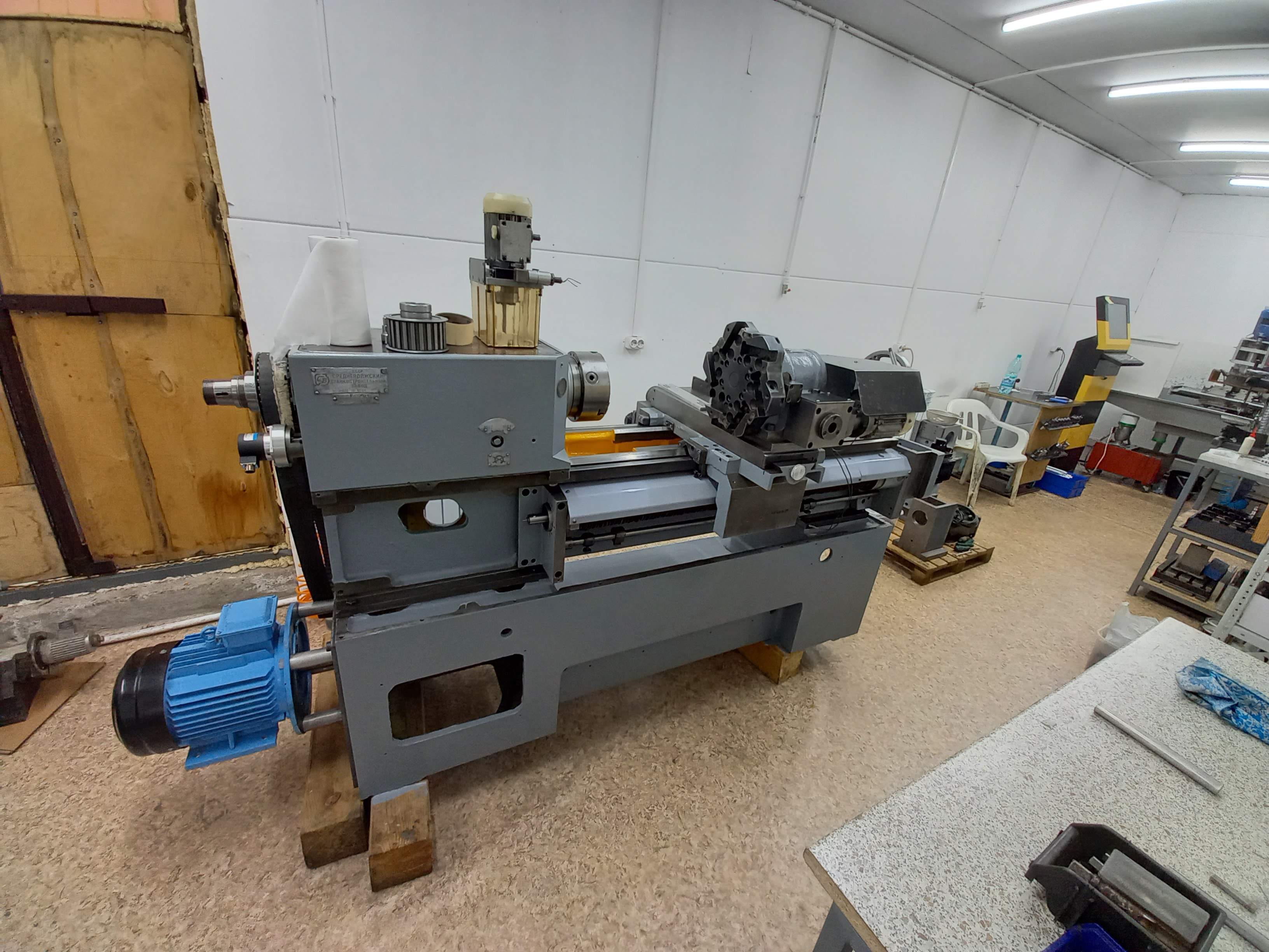

- Зарегистрирован: 20 июл 2014, 19:32
- Репутация: 2152
- Настоящее имя: Георгий
- Откуда: Калуга
- Контактная информация:
Re: 16Б16Т1С1
Какое шикарное помещение у вас!
прям мечта рукастого человека...
