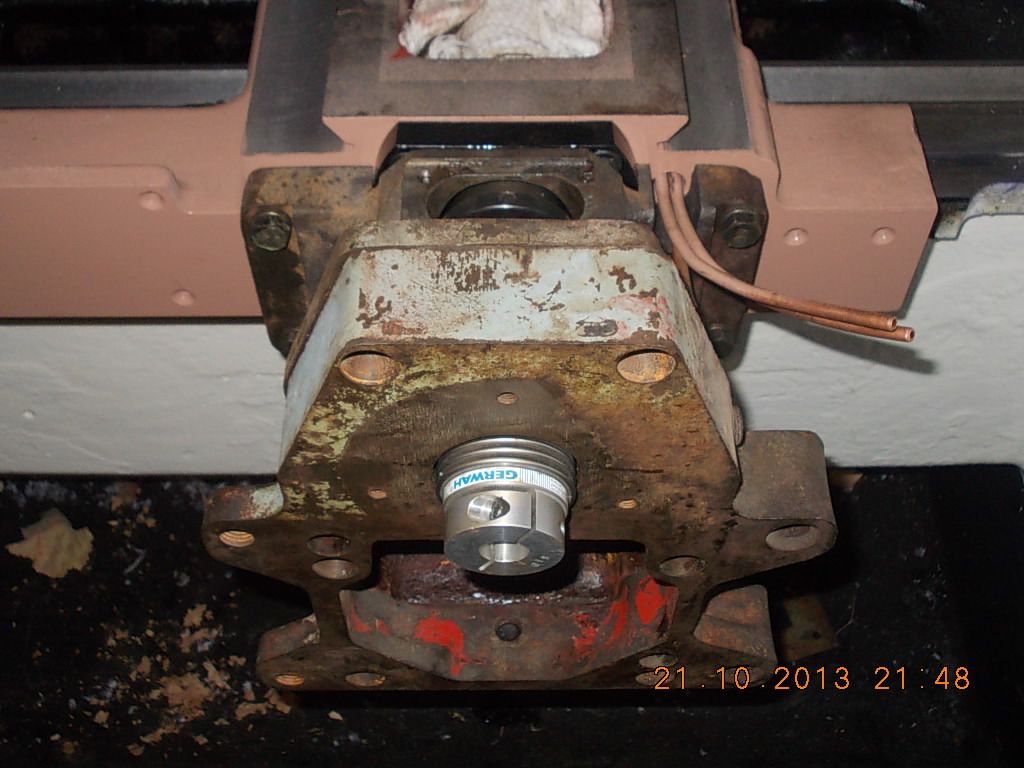

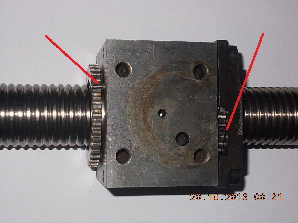

Из-за установки солнечного коллектора с токарником работы приостановились.
Вечером занимаюсь по мелочевке. Отмыл ШВП, смазал собрал. Люфт в ШВП выбирается 2мя полугайками. У гаек разное кол-во пазов. В корпусе есть подпружиненные штырьки(на фото показаны линией). Их нажимаем и поворачиваем полугайку.

все гениальное просто! а тут до безобразия просто И работает!

Просто, это у китайцев шайбочка металлическая между гайками, а здесь по уму сделано Такой же принцип регулировка подшипников передней бабки у токарника.NightV писал(а):все гениальное просто! а тут до безобразия просто И работает!

мог сазать такaftaev писал(а):Просто, это у китайцев шайбочка металлическая между гайками
хотя в твоем случае думаю хватило бы и одной такой "регулировочной" гайки с одной стороны подшипника-гайки, хотя... с двумя точнее можо выставитьПросто, у китайцев это ТУПО шайбочка металлическая между гайками

С одной регулировочной гайкой дискретность настройки шаг_ШВП/число_зубьев шага винта, скажем, если шаг ШВП 5мм, а зубчиков 50, то получится 0,1 мм - многовато будет. А с двумя, если зубьев на одной 50, а на другой - 51, то выйдет уже 5/(50*51)=0,002 мм

серьезный аргументSerg-tmn писал(а):5/(50*51)=0,002 мм

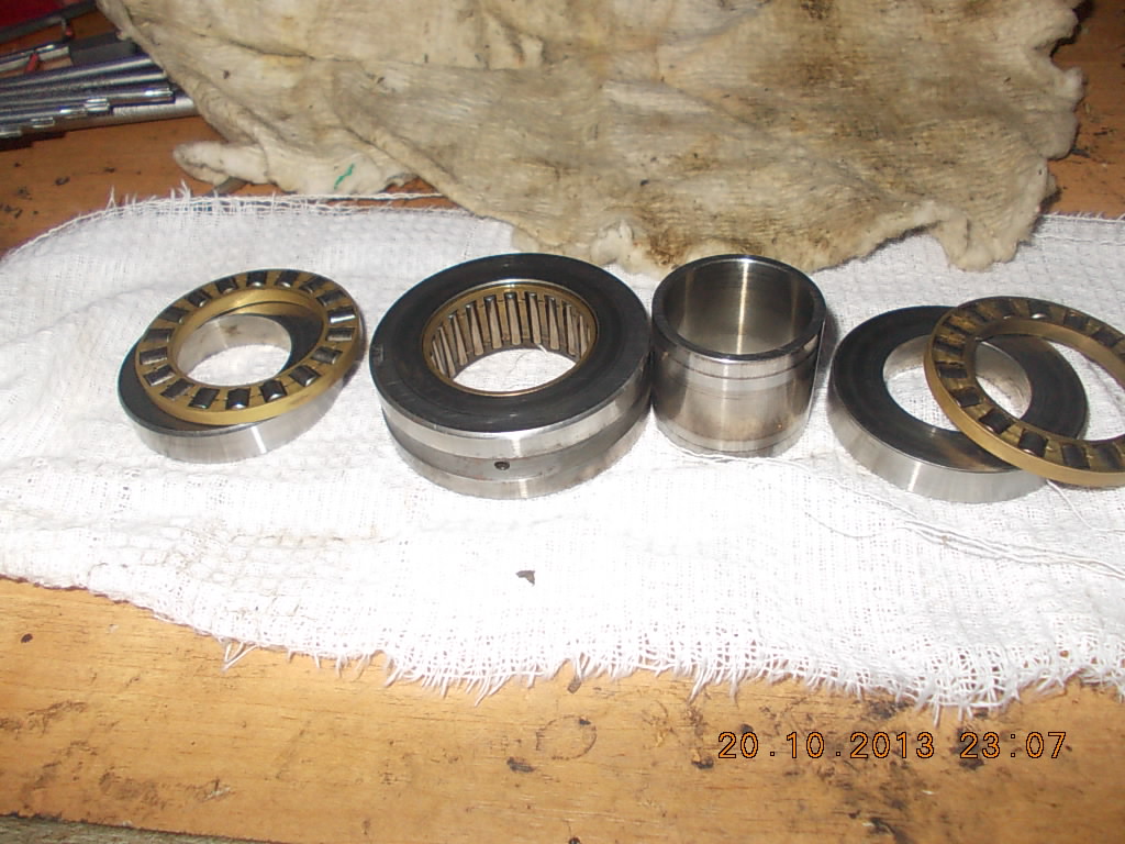

Вот такой хитрый подшипник стоит в опоре ШВП продольной подачи. Имя его 4-504706 или РИК3062
Такая уникальная конструкция позволяет разгрузить от несвойственной нагрузки отдельные тела качения, таким образом, что каждый ряд работает максимально эффективно. Выпускаются такие подшипники согласно ГОСТ 26290-90, имеют высокий класс точности, обычно не ниже четвертого, и применяются в станках. Степень точности упорной части выше радиальной, которая указывается в номере. Точное полное обозначение выпускаемой в настоящее время модификации — 4-РИК3062 Е (Е — сепаратор из полиамида), однако, в основном, в большинстве фирм, подшипники продаются как 4-504706, сепаратор может быть как латунным, так и полиамидным, источники таких подшипников могут быть совершенно разными.
Взято от сюда: http://samip.ru/2012/11/%D0%BF%D0%BE%D0 ... BA-504706/
Если найти подшипник побольше, наверно можно использовать в поворотных осях
Описание подшипника:Такая уникальная конструкция позволяет разгрузить от несвойственной нагрузки отдельные тела качения, таким образом, что каждый ряд работает максимально эффективно. Выпускаются такие подшипники согласно ГОСТ 26290-90, имеют высокий класс точности, обычно не ниже четвертого, и применяются в станках. Степень точности упорной части выше радиальной, которая указывается в номере. Точное полное обозначение выпускаемой в настоящее время модификации — 4-РИК3062 Е (Е — сепаратор из полиамида), однако, в основном, в большинстве фирм, подшипники продаются как 4-504706, сепаратор может быть как латунным, так и полиамидным, источники таких подшипников могут быть совершенно разными.

ценник у него (подшипника) аховый ксти
Современный санкостроители на взрослых станках не стисняются тсавить упорные шариковые подшимники.

100$ примерноLexxa писал(а):ценник у него (подшипника) аховый ксти

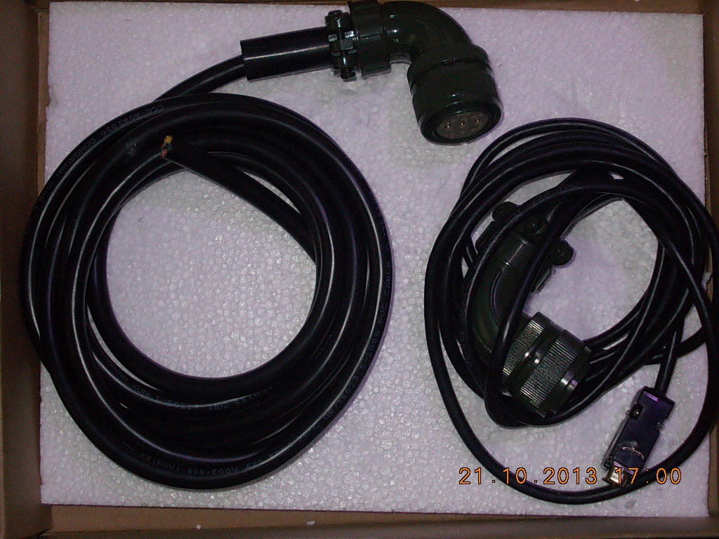

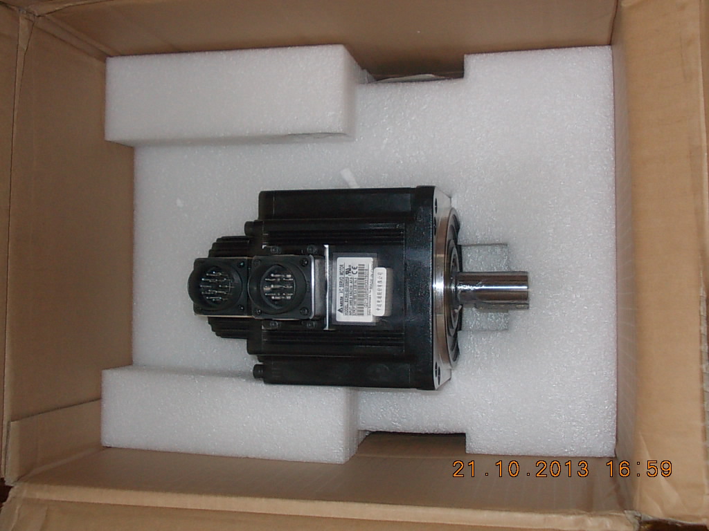

Пришел мотор Delta 0,9квт 8.5Nm 1000 об/мин + кабеля по 3м
Все очень, очень хорошо упаковано. Толщина упаковки примерно 100мм Мотор наверно с крыши если сбросить в такой упаковке целым останется

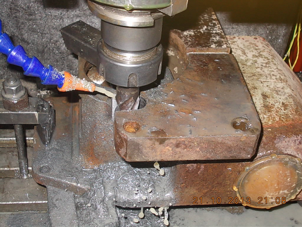

С мотором стало проще думать как его ставить
Где нужно фрезернули под трубки автосмазки. Думкаем дальше как мотор вешать

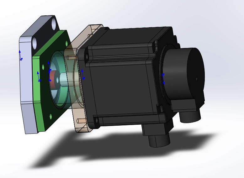

Начертил переходной фланец для мотора
осталось изготовить Дилетанту сложные вещи кажутся очень простыми, и только профессионал понимает насколько сложна самая простая вещь

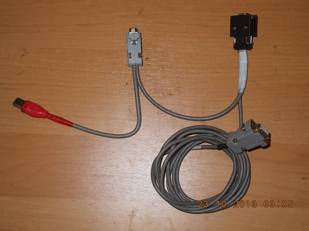

К моему проводку для программирования серв еще один разъемчик прибавился Первый Дельта, потом Яскава DR2 и другие Яскавы
Про Дельту на русском нашел:
Три режима управления: положением, скоростью, моментом. Режим позиционирования осуществляется только по внешнему импульсному сигналу задания, а режимы скорости и момента - как по внутренним параметрам, так и по аналоговым сигналам задания.
Повышенная точность. Встроенный энкодер на 131 072 имп/об (17 бит), что удовлетворяет широкому кругу применений сервопривода, и гарантирует стабильную работу на низких скоростях. Импульсный вход с частотой до 4Мгц.
Превосходное подавление вибрации. Встроенная функция автоматического подавления низкочастотной вибрации реализована с помощью двух фильтров, минимизирующих и полностью устраняющих вибрацию исполнительного механизма. Резонансные частоты могут быть отслежены с помощью функции FFT (быстрое преобразование Фурье) программного обеспечения ASDA-A2-Soft, что поможет увеличить эффективность подавления резонанса.
Превосходные динамические характеристики. Полоса пропускания до 550 Гц. Время изменения скорости двигателя от -3000 до 3000 об/мин составляет 10мс (без нагрузки).
Эффективное подавление вибрации. Три группы полосовых режекторных фильтров, автоматически минимизирующих и полностью устраняющих вибрацию исполнительного механизма.
Встроенный цифровой пульт управления. Позволяет быстро сконфигурировать и оперативно вести мониторинг за работой сервопривода.
Встроенный тормозной резистор. В моделях от 400Вт.
Встроенный MODBUS. Cвязь с ПК или ПЛК по RS-232 или RS-485 интерфейсам для управления, конфигурирования и мониторинга привода.
http://www.deltronics.ru/product/servo/series_58.html
Вообщем дельта мне уже вся нравиться
Подключил серву к компу, и покрутил моторчиком. Работает тихо. Настроек куча Даже простая фишка JOG(покрутить мотор "ручками") с наворотами Задается скорость, сколько ехать, сколько времени, разгон, толчек и похоже S кривая. У Яскавы такого не видал Игрался с настройкими, серва аж прыгает на месте Про Дельту на русском нашел:

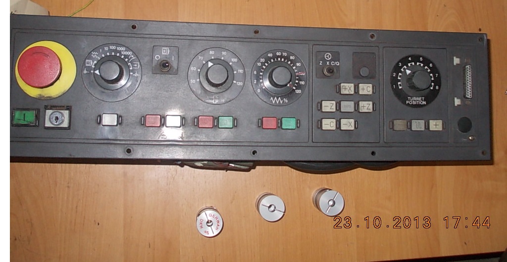

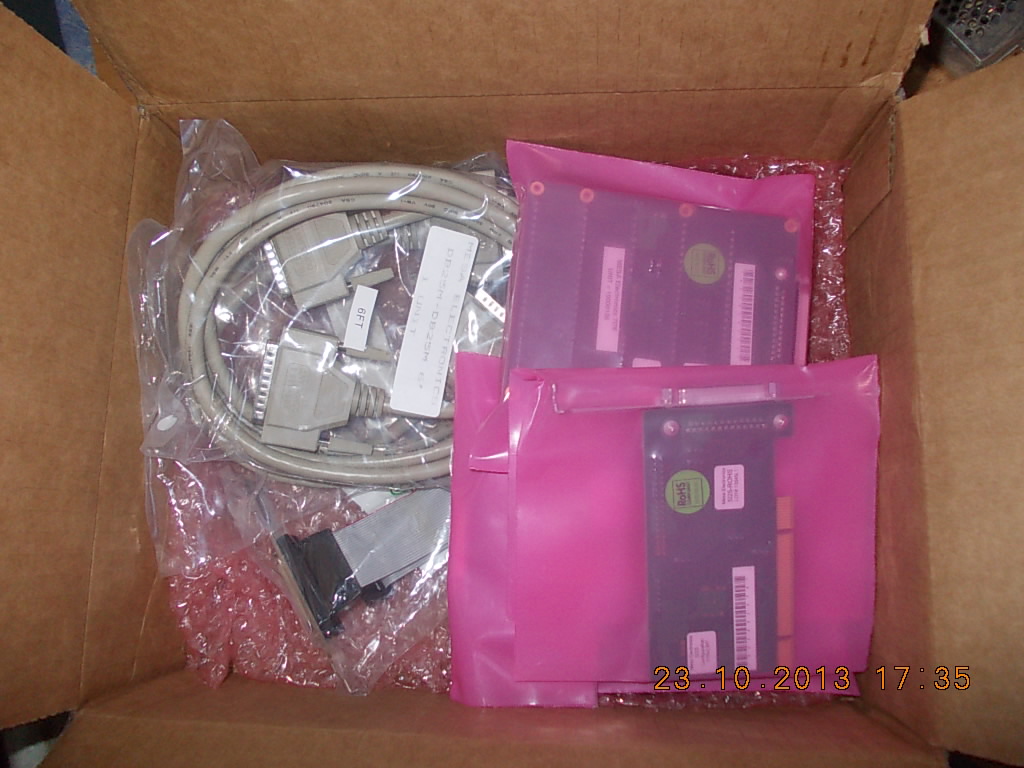

Пришли платы МЕСА
И пульт управления, который наверно прикручу к токарке
