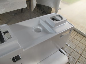

Нанесли жидкую шпаклевку и эпоксидный грунт, но не на всё
Приходится делать частями
Вроде как на следующей недели отвезем на шлифовку , но это еще посмотрим
Холодно мля, даже с тепловой пушкой

На ванну стало похоже, особенно со сливным отверстием.

Жена сказала, что чугунная ванна "хорошо тепло держит".
А тут чугунная раковина.
Хотя, поверхность для станка, конечно, более чем идеальная.

Красиво! А как все это наносится?
ЗЫ А места сочленений потом будешь отдельно зачищать?

Сперва шпаклевка врукопашную, потом жидкая шпаклевка краскопультом
Но она довольно мягкая, наверное не стоит ее применять
Потом краскопультом грунтовка и краска
Если материалы хорошие , то результат соответствующий
Но по хорошему предварительно лучше пескоструить, очень много старого масла , которое въедается в железо
Сегодня догрунтовали остальные части, теперь просушка
По такой погоде время надо больше
Ну а там покраска и занос в подвал
Все стыки проклеены малярным скотчем, ну а там где всеже попадет, то счистим

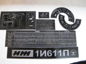

Прикупили симпатичные таблички, надписи протравлены кислотой, сами таблички из 1 мм железа

готовые или под заказ ?nik1 писал(а):Прикупили симпатичные таблички, надписи протравлены кислотой, сами таблички из 1 мм железа
в смысле - что за технология?
(заказываем "обычные" - принтер , потом термопресс...)
а это кислотой , интересно

На чипмейкере есть товарищ и есть темка как он это делает
Мы заказывали у него, эти таблички стоят 2 тыщи, но работы очень много
Если не вру, то делает утюгом отпечаток, как на платы, а потом протравливает
Примерно как то так
Если найду ту темку , то скину ссыль
Примерно как то так

А зачем так? для "аутентичности"?nik1 писал(а):надписи протравлены кислотой, сами таблички из 1 мм железа

Ну как бэ это один из новых вариантов исполнения, мне понравилось такое решение и конечно заказали
Эти таблички почти вечные

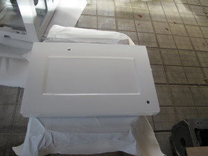

Пошли последние железки на покраску
Осталась станина и суппорт

красиво выходит !
только крутилку зачем красили ? вытрется же мигом.

Ты про какую крутилку?
Таких на фотке нету, где надо крутить и что бы была краска

ну на первой фотке ручка-крутилка окрашенаяnik1 писал(а):Ты про какую крутилку?

Не, там где на ручке хром заклеено малярным скотчем, а покрашены тока спицы и нижний ободок
Красим двухкомпонентным полиуретаном, по идее должно быть прочное покрытие

крута !nik1 писал(а):Не, там где на ручке хром заклеено малярным скотчем, а покрашены тока спицы и нижний ободок
краска в балончиках или распылителем ?

Распылителем, там сопло нужно 1,3-1,5
У меня давно была в балончиках, лет 7 хранилась
А как красило , слов нет
Щас тоже есть японская полиуретановая в небольших банках, но она довольно дорогая, ей красим тока верты
Но может чего нить покрасим и на станке, цветов много в наличии, выбор есть
