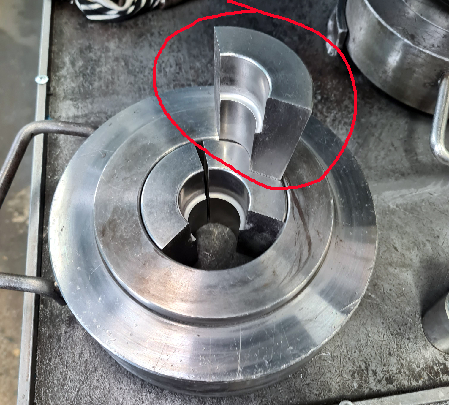

Здравствуйте, для пресс-формы требуется разъёмная часть, чтобы проще вынимать продукцию.
Подскажите пожалуйста, как и чем можно так разделить эту часть (на фото показал красным) на три ровные части ?
20230925_115419 copy.jpg (1777 просмотров) <a class='original' href='./download/file.php?id=209555&sid=f331f7d9a069491e1a3f9e5e3a585787&mode=view' target=_blank>Загрузить оригинал (1.18 МБ)</a>
Спасибо !

То есть 1/3 надо еще поделить на 3 части? Или круглую деталь поделить на 3 части? В любом случае, чем бы вы не пилили, круглую деталь нельзя поделить на 3 части без потери материала: останутся щели. Технологически: берутся 3 заготовки, обработанные под 120 градусов, соединяются вместе и обрабатываются до круглой детали.

ничем. делать три детали из двух токарных заготовок где 2/3 уходят в помойку. Либо попробовать фрезернуть с такой точностью чтобы они удовлетворительно смыкались.
Сделать смыкаемые детали из одной заготовки нереально.

Но, как вариант... допустим эрозией разрезали... зазор известен... скажем 1мм... делаем на лазере вставки из 1мм листа.
Но! это уже 6 деталей.
Всё будет определять требование к отливке

Такие вещи обычно делают наоборот: Три части заготовки тщательно шлифуются и подгоняются друг к другу. Затем - склеиваются и протачивается полученная заготовка в размер. При необходимости - шлифуется. И только потом с нагревом разделяются склеенные части и отмываются остатки клея.
Аналогично делаются и деревянные детали. Только там склейка идет через лист бумаги. Который при разделении расслаивается.

Vladimir_V писал(а): Три части заготовки тщательно шлифуются и подгоняются друг к другу
согласен, но тогда нужно не три части, а четыре. 120 градусов не выставишь на шлифовке. 90 гораздо реальнее

А у меня еще только фрезерный ЧПУ станок, токарного нет =) Вот же устроил себе проблему.

Лучше термопластичный - легче смывается. Но практически любой клей при нагреве до 200 градусов размягчается. На мелких детальках - цианоакрилат. На покрупнее - полиуретан. Хорош ПУР-501.

Попробую из 4-х частей, т.к. 120 градусов нечем сделать.
Буду с латуни делать, станочек хлипенький. Надеюсь на сотню запрессовок хватит.
Или есть что-то лучше латуни ? Я всё с алюминия точу, сталь 1 раз пробовал, долго очень... А латунь, посмотрел по твёрдости, 1200, близко к стали. Алюминий вроде вообще 300 или 400 по прочности.

putman писал(а): А латунь, посмотрел по твёрдости, 1200, близко к стали.
Это где такая твердость прописана?
putman писал(а): Алюминий вроде вообще 300 или 400 по прочности.
Так прочность или твердость?
Д16, Ст20, ЛС59-1 - у всех примерно одинаковая прочность.
Твердость у Ст20 в два раза выше, чем у Д15 и ЛС59-1.
