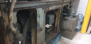

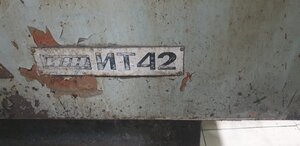

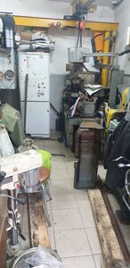

Вот мой новый трудяга!) :freak_in_action:
20220424_170515.jpg (3883 просмотра) <a class='original' href='./download/file.php?id=203063&sid=83cd6acb6035d67a955d35cc8d790b67&mode=view' target=_blank>Загрузить оригинал (6.64 МБ)</a>
20220424_170511.jpg (3883 просмотра) <a class='original' href='./download/file.php?id=203065&sid=83cd6acb6035d67a955d35cc8d790b67&mode=view' target=_blank>Загрузить оригинал (6.41 МБ)</a>
20220424_170528.jpg (3883 просмотра) <a class='original' href='./download/file.php?id=203066&sid=83cd6acb6035d67a955d35cc8d790b67&mode=view' target=_blank>Загрузить оригинал (7.26 МБ)</a>

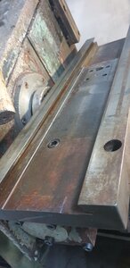

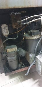

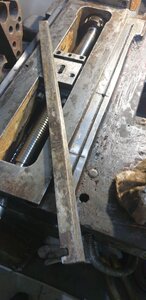

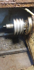

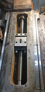

Вот ещё
Общий вид (3882 просмотра) <a class='original' href='./download/file.php?id=203072&sid=83cd6acb6035d67a955d35cc8d790b67&mode=view' target=_blank>Загрузить оригинал (7.1 МБ)</a>
Общий вид
Зивинт) 8мм шаг (3882 просмотра) <a class='original' href='./download/file.php?id=203073&sid=83cd6acb6035d67a955d35cc8d790b67&mode=view' target=_blank>Загрузить оригинал (7.21 МБ)</a>
Зивинт) 8мм шаг
20220424_170441.jpg (3882 просмотра) <a class='original' href='./download/file.php?id=203074&sid=83cd6acb6035d67a955d35cc8d790b67&mode=view' target=_blank>Загрузить оригинал (7.17 МБ)</a>
Zиматорна клиноременной передаче) (3882 просмотра) <a class='original' href='./download/file.php?id=203075&sid=83cd6acb6035d67a955d35cc8d790b67&mode=view' target=_blank>Загрузить оригинал (6.8 МБ)</a>
Это направляшечки (3882 просмотра) <a class='original' href='./download/file.php?id=203076&sid=83cd6acb6035d67a955d35cc8d790b67&mode=view' target=_blank>Загрузить оригинал (6.93 МБ)</a>
Это направляшечки
Револьверка болтается как в ведре когда открыта. (3882 просмотра) <a class='original' href='./download/file.php?id=203077&sid=83cd6acb6035d67a955d35cc8d790b67&mode=view' target=_blank>Загрузить оригинал (7.15 МБ)</a>

Re: ИТ42 ЧПУ модернизация
Сообщение ex71 »
мда, состояние конечно так се. ШВП ващпе под вопросом...
Похоже из первых серий. Вообще там должна быть передача на ШВП на зубчатом ремне - иначе может проскальзывать.
Револьверка на отпущенном диске и должна болтаться, там же вращение происходит.
У меня есть альбомы, но не помню чтобы там были подшипники.
Я на первое время на штатных моторах работал, заменив стойку и все драйвера.

ex71 писал(а): Вообще там должна быть передача на ШВП на зубчатом ремне
Удивительно, но стоит три клиновых ремня 0 профиля)
Иван мой сосед, так что тоже буду немного участвовать в процессе
В живую смотрится нормально он) грязью зарос просто. Сейчас отмоет и посмотрим.
Родной электрики нет. Так что все на замену. В оригинале стоит мотор на 5Нм по Z
будет ставить 400 ватт с редукцией ремешком 1/4. Шаг винта 8мм, так что скорость в итоге получится около 5 м/мин. Момент при этом не пострадает. На Х надо смотреть какой шкив максимально влезет.

Я у себя выкинул штатную смазку, и переделал на современные импульсные - родные жили своей жизнью. Если будет нужна конфигурация под лснц и платы пинцет - могу скинуть

Тут штатная нормальная с импульсными дозированными питателями.
я ставил 750Вт/3000об на штатные редуктора - не тянут адекватные ускорения. В итоге поменял на 0.9кВт/1000об

В этом случае и редуктором то это не назовешь) так ременная передача. По Х кстати зубчатый, но передаточное число небольшое совсем. Будет больше.
Думаю что все нормально будет по моменту, а скорости большие и не нужны здесь.

ex71 писал(а): 26 апр 2022, 09:35 мда, состояние конечно так се. ШВП ващпе под вопросом...
Очень полезно! Вопрос? Как и на сколько она болтается? Потому, что у меня на 7-15 мм болтается! Даже сальник, он же манжета диформируется! Это норма?

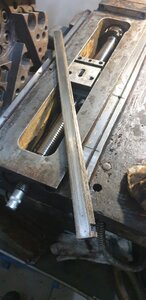

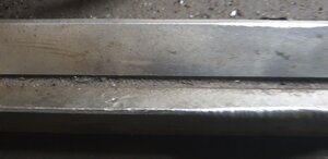

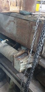

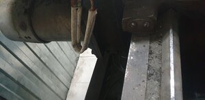

Снял поперечку...
20220428_232826.jpg (3675 просмотров) <a class='original' href='./download/file.php?id=203138&sid=83cd6acb6035d67a955d35cc8d790b67&mode=view' target=_blank>Загрузить оригинал (7.11 МБ)</a>
20220428_232823.jpg (3675 просмотров) <a class='original' href='./download/file.php?id=203139&sid=83cd6acb6035d67a955d35cc8d790b67&mode=view' target=_blank>Загрузить оригинал (7.95 МБ)</a>
20220428_232812.jpg (3675 просмотров) <a class='original' href='./download/file.php?id=203140&sid=83cd6acb6035d67a955d35cc8d790b67&mode=view' target=_blank>Загрузить оригинал (6.24 МБ)</a>
20220428_232805.jpg (3675 просмотров) <a class='original' href='./download/file.php?id=203141&sid=83cd6acb6035d67a955d35cc8d790b67&mode=view' target=_blank>Загрузить оригинал (7.82 МБ)</a>
Не могу снять! Может хитрость какая есть? (3675 просмотров) <a class='original' href='./download/file.php?id=203142&sid=83cd6acb6035d67a955d35cc8d790b67&mode=view' target=_blank>Загрузить оригинал (7.04 МБ)</a>

ivanilyashenko1 писал(а): Может хитрость какая есть?
Конус. По крайней мере на зубчатом. Там же есть два отверстия с резьбой (съемник)
Как в твоем - не знаю, думаю посадка такая же

Снял) с кувалдой!) По другому ни как не получилось) (прикипел, смазки было ноль!)

ivanilyashenko1 писал(а): 24 июн 2022, 01:58 Снял) с кувалдой!) По другому ни как не получилось) (прикипел, смазки было ноль!)
судя по виду вала - там явно кто-то все переделал под себя
