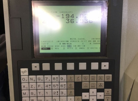

Дюйм, когда что либо фоткаешь отходи на километр дальше, чтобы еще лучше видно НЕбыло :)

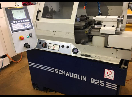

Дюйм писал(а): Станок Шаублин 225
Гугл показывает на станке Шаублин 225 стоит Фанук. На фото видно как выглядит Фанук.
Интересно на твоем танке, что за рация такая стоит древня :thinking:

Какая есть .танк то старый!
Километр не могу.
Фото крайне не для показа монитора.извените

Дюйм писал(а): Фото крайне не для показа монитора.извените
Что там на фото можно увидеть?
Дюйм писал(а): Фотки лучше пока нет.там была сьемка самого станка!
Давай фотки какие есть.
Может там стоял Фанук, его сняли и поставили что то другое. Такого древнего чудо я не видел.

Дюйм, эту фотку откуда взял?
niksooon
Сообщения: 2138
Репутация: 1202
Откуда: Кашира

это не полноценное ЧПУ,
есть 15 Циклов,отроботать можно только любой из них,
программу составитъ нельзя.
Quickturn базируется на Power Manual 0i Mate-TB,как я понял.
https://industrieanzeiger.industrie.de/ ... er-machen/
Не думаю,что там можно что-то изменить
Пдф на Немецком?,если да,скинь,прочитаю,что там возможно сделать

niksooon писал(а): 27 мар 2022, 14:19 Изображение
Да он и есть!
Только задняя бабка с соточной подачей!
Спасибо!
