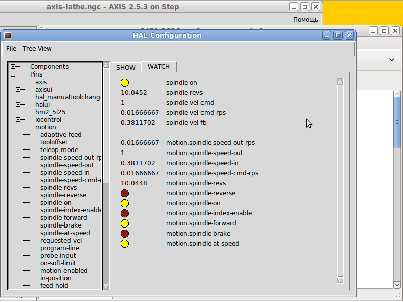

UAVpilot писал(а):А что ты делаешь, чтоб запустить шпиндель?
Запустил мастер, прописал оси, выбрал канал ШИМ для шпинделя. Потом сделал ТЕСТ шпинделя в мастере крутиться до 3000 об/мин все ОК!. Догоняю до конца мастер. Запускаю ЕМС, нахожу НОМЕ 2х осей. Жму кнопку шпиндель по/против часовой = тишина. Ползунок скорости шпнделя стоит на 100%
Захожу в MDI набираю M3 S1000 Ентер = тишина на главной кнопка шпинделя включается.

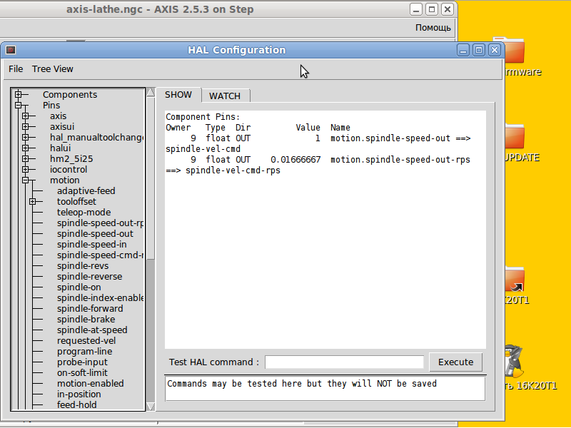

смотрел как изменится motion.spindle-speed-out если :
M3 S1 = 1
M3 S200 = 200
M3 S3000 = 30000
шпиндель стоит при любых значениях!

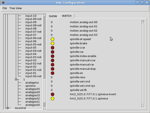

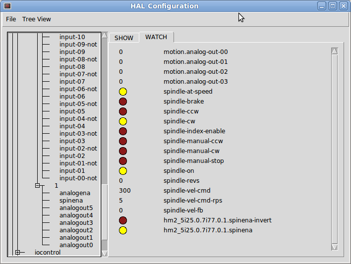

PKM писал(а):Что видно на пинах hm2_5i25.0.7i77.0.1.analogout2 и hm2_5i25.0.7i77.0.1.spinena?
Шпиндель включен на 300 об
Shindle_on.png (1988 просмотров) <a class='original' href='./download/file.php?id=22613&sid=8ac8d97d5f4a7f12ae623d17d882ccbc&mode=view' target=_blank>Загрузить оригинал (48.21 КБ)</a>
Шпиндель выключен
Shindle_off.png (1988 просмотров) <a class='original' href='./download/file.php?id=22612&sid=8ac8d97d5f4a7f12ae623d17d882ccbc&mode=view' target=_blank>Загрузить оригинал (48.39 КБ)</a>

Что-то проясняется вроде. Куда подключен драйвер в 7и77?
PKM
Сообщения: 4263
Репутация: 705
Re: Восстановление токарного 16К20Т1 ЧПУ
Сообщение PKM »
Попробуй в ХАЛ поменять
net machine-is-enabled => hm2_5i25.0.7i77.0.1.spinena
на
net machine-is-enabled => hm2_5i25.0.7i77.0.1.analogena
Сообщения: 34042
Репутация: 6192
PKM писал(а):net machine-is-enabled => hm2_5i25.0.7i77.0.1.analogena
Ураа заработал :good: :cheesy: :cheesy: :cheesy:
Почему тогда мастер криво прописывает :pssdoff: :thinking:

Мастер не идеален. По умолчанию на 7и77 для шпинделя analogout5 и к нему hm2_5i25.0.7i77.0.1.spinena. Все остальные выходы 0..4 завязаны на hm2_5i25.0.7i77.0.1.analogena.
Сам недавно неск дней разбирался не мог включить драйвер на 5 канале, а надо было всего лишь очень внимательно читать мануал... ну да кто это делает :hehehe:
