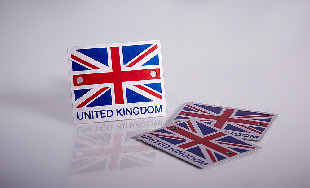

А если серьезно, если что-то можно порекомендовать до 3 т. евро, с рабочей площадью 35 х 55 см кроме цнц буду очень благодарна. Искали б/у варианты, и местных производителей, но как ни печально это все китайские варианты, только под местными лейблами.
Периодически клиенты просят круглые формы и думаю что этот вопрос скоро станет достаточно остро.
А таблички и лейблы у нас правда хорошие, похвастаюсь с позволения, так как очень люблю свой продукт. Устойчивые к высоким и низким температурам, хим реагентам (кислотам, растворителям) и механическому истиранию :
labels_copy.jpg (12347 просмотров) <a class='original' href='./download/file.php?id=21321&sid=6f334e549a1d5d5542f0858c4d126e86&mode=view' target=_blank>Загрузить оригинал (459.91 КБ)</a>
img_8387_1.jpg (12347 просмотров) <a class='original' href='./download/file.php?id=21322&sid=6f334e549a1d5d5542f0858c4d126e86&mode=view' target=_blank>Загрузить оригинал (420.29 КБ)</a>
Anodised-aluminium-office_badges.jpg (12347 просмотров) <a class='original' href='./download/file.php?id=21323&sid=6f334e549a1d5d5542f0858c4d126e86&mode=view' target=_blank>Загрузить оригинал (471.2 КБ)</a>
