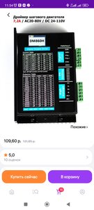

А подскажите ещё ,такой драйвер кто нить ставил ,что за фирма ,будет ли ходить ?

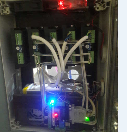

Original90 писал(а): из-за этого может быть такой косяк ?
Может ! Питание 5 вольт ОБЯЗАТЕЛЬНО !
Должен гореть этот диод ,может быть не синим . (183 просмотра) <a class='original' href='./download/file.php?id=211638&sid=2c9425ff936973b439758741ef8fbaec&mode=view' target=_blank>Загрузить оригинал (540.83 КБ)</a>

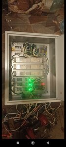

Original90
Сообщения: 22
Зарегистрирован: 29 янв 2024, 10:50
Настоящее имя: Виталий
Re: Добрый день ,нужна помощь
Сообщение Original90 »
Вроде горит

гражданинъ
Сообщения: 1264
Репутация: 163
Сообщение гражданинъ »
А красный по середине не горит !
можно сюда плюс 5 вольт подать (173 просмотра) <a class='original' href='./download/file.php?id=211640&sid=2c9425ff936973b439758741ef8fbaec&mode=view' target=_blank>Загрузить оригинал (215.24 КБ)</a>

А красный не горит ,и я обратил внимания когда щит дома собрал ,тестером смотрел что на плате нет 5ти вольт что на драйвера идут ,но подумал что при подключении lpt порта появятся

Эту фотку вставил бы в первое сообщение ,давно бы всё решилось ! А то "с выходом из-за печки " ! :hehehe:
Чо за блоки питания ,светодиодные что ли ?Плохо видно . Там мощности хватит ?
