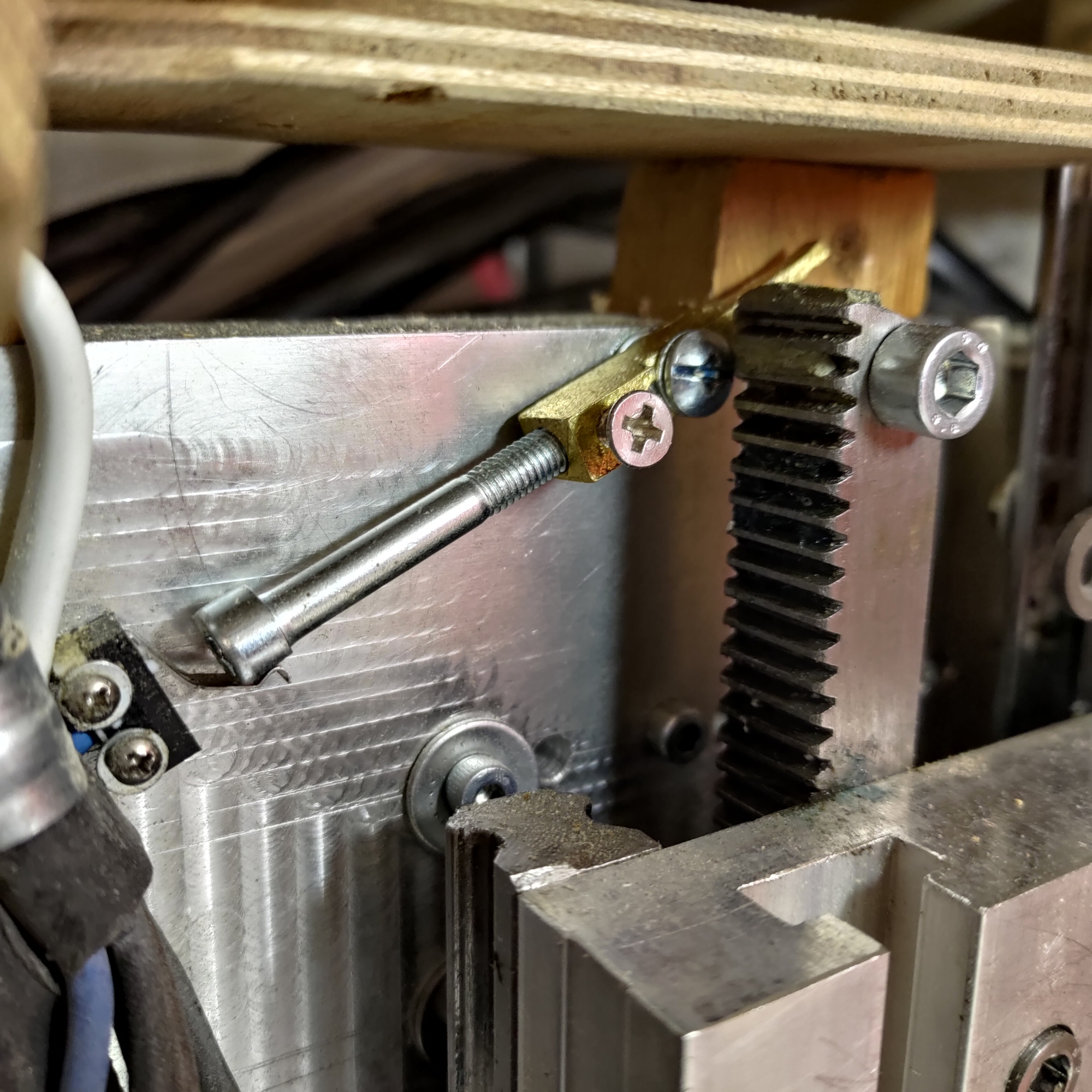

Дополнительное питание нужно, и, в моем случае, больше того, что было заявлено изготовителем (сейчас не актуально, ибо есть LinuxCNC версии 2.8 и выше, где это реализовано лучше и гибче). Концевики по фоткам выше вызывают сомнения - гистерезис и стабильность срабатывания. Таблица данных уважемого Omron говорила о сильном разбросе для разных внешне похожих выключателей. В своем случае сам специально изгибаю "усы" и даже пристраиваю к ним рычаги - для увеличения точности и этот подход работает, где-то здесь выкладывал описание "колхозного высокоточного" с "мультипликатором перемещений".
P_20220402_184754.jpg.jpg (632 просмотра) <a class='original' href='./download/file.php?id=210245&sid=d26ede3bfa5a6ef1e81a611507a6b3bc&mode=view' target=_blank>Загрузить оригинал (1.02 МБ)</a>

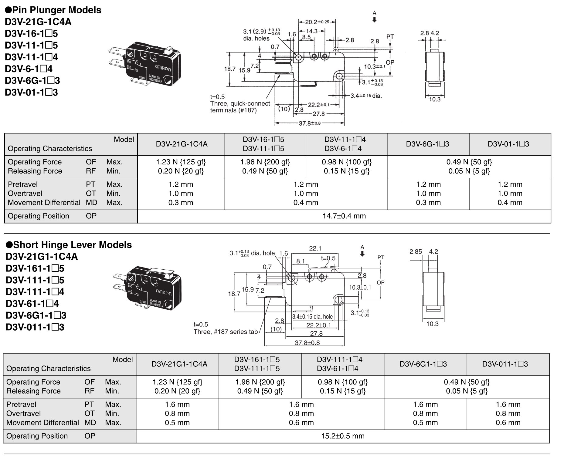

a321 писал(а): 05 янв 2024, 14:37 Дополнительное питание нужно, и, в моем случае, больше того, что было заявлено изготовителем
Я не то чтобы ради спора, но у меня на кнопке Reset и датчике ноля длина провода около пяти метров и пяти вольт на "народной" плате опторазвязки вполне хватает. Или я не про то?
Концевики будут:
https://www.ozon.ru/product/mikrovyklyu ... 837132287/
или
https://www.ozon.ru/product/mikroperekl ... 510325482/
Про совет загнуть рычаг спасибо, учту.

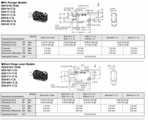

На сайте еще живого Чип и Дип есть Омроны и к ним спецификации, даташиты, https://www.chipdip.ru/catalog-show/oth ... ?p.0=Omron
На примере двух внешне одинаковых, в зависимости от длины рычага, видна более, чем двукратная разница в "точности" в наших целях
ука.jpg (587 просмотров) <a class='original' href='./download/file.php?id=210252&sid=d26ede3bfa5a6ef1e81a611507a6b3bc&mode=view' target=_blank>Загрузить оригинал (334.29 КБ)</a>

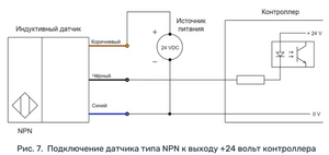

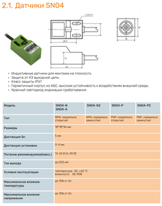

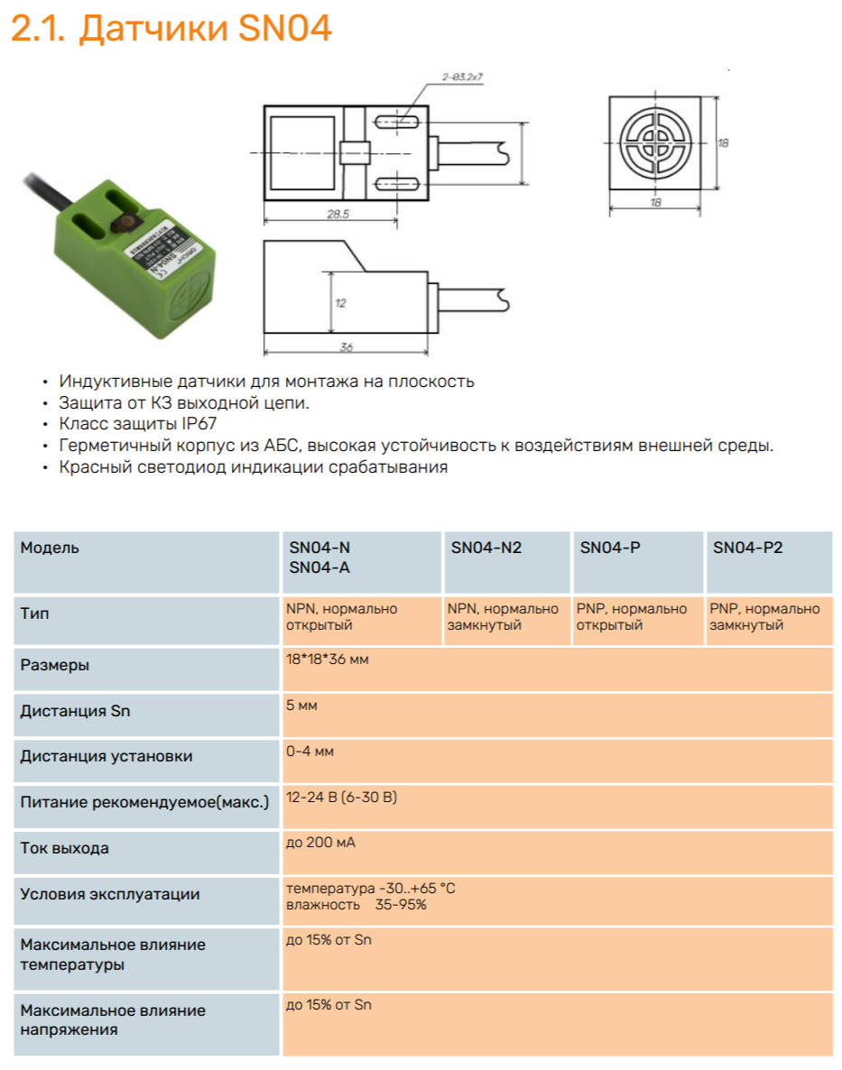

serjmd писал(а): 12 окт 2023, 12:13 Снова добрый день.
Но какие взять - сейчас сомневаюсь.
Бери самые простые индуктивные датчики. Это я как человек занимающийся ремонтом чпу станков советую. Во первых они не умеют работать "плохо" или "через раз". Там или работают или сгорели, третьего не дано. Во вторых они пыле/влагозащищены и хоть пусть они в говне будут на работу сильно не повлияет. В третьих точность и отсутствие "дребезга". В четвертых есть визуальная индикация срабатывания. Выбирай любые по вариантам установки(одни как болт в ушко или корпус вкручиваются) другие на плоскость болтами прикручиваются. но для автосмены лучше те что круглые, их потом подстраивать проще. по типу бери NPN, они работают в 90% всех "народных" контроллерах. PNP нужны очень редко и как правило там где нужны, там знают об этом. бывают нормально открытые и нормально закрытые, соответственно решай цепь будешь разрывать или замыкать. на плате автовыравнивания чаще всего нормально открытые(цепь замыкается при срабатывании) исходя их этого подбирай модель
2024-01-06_00-53-08.png (581 просмотр) <a class='original' href='./download/file.php?id=210254&sid=d26ede3bfa5a6ef1e81a611507a6b3bc&mode=view' target=_blank>Загрузить оригинал (308.67 КБ)</a>
2024-01-06_00-54-03.png (581 просмотр) <a class='original' href='./download/file.php?id=210253&sid=d26ede3bfa5a6ef1e81a611507a6b3bc&mode=view' target=_blank>Загрузить оригинал (271.23 КБ)</a>
Делай добро и бросай его в воду.

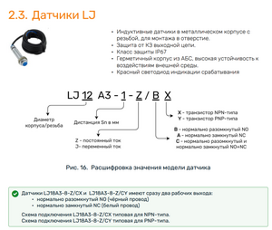

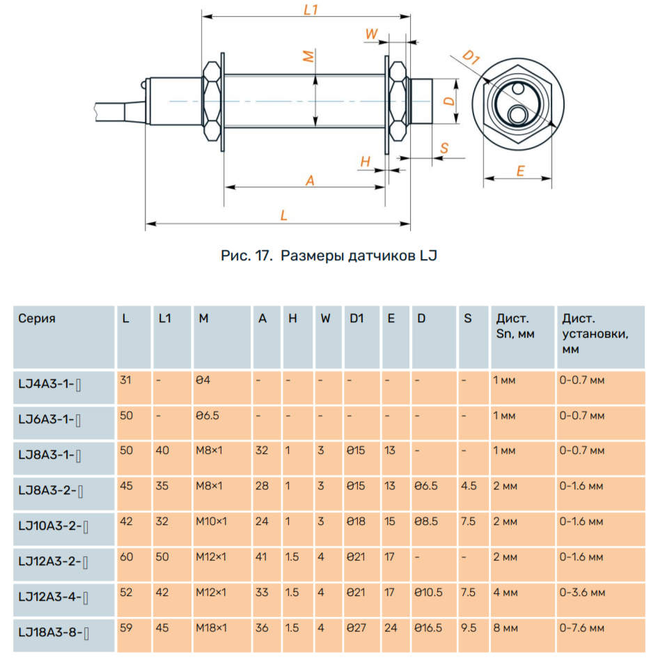

В дополнение к предыдущему посту
2024-01-06_00-57-12.png (581 просмотр) <a class='original' href='./download/file.php?id=210255&sid=d26ede3bfa5a6ef1e81a611507a6b3bc&mode=view' target=_blank>Загрузить оригинал (250.99 КБ)</a>
2024-01-06_00-58-10.png (581 просмотр) <a class='original' href='./download/file.php?id=210256&sid=d26ede3bfa5a6ef1e81a611507a6b3bc&mode=view' target=_blank>Загрузить оригинал (75.97 КБ)</a>

serjmd писал(а): 06 янв 2024, 08:47 А датчики тогда, например, такие возьму
https://www.ozon.ru/product/kontsevoy-i ... 985863186/
И блок питания 12-вольтовый.Там мощность вроде не нужна особо.
По датчикам этим как показывает практика нет никакого смысла переплачивать. есть откровенный хлам за 100 руб на алишке, есть обычные нормальные цена 250-350 руб в зависимости от вендора и есть вот эти "лучшие" предложения по 500+ руб. Это на поверку те же за 200 только с торговой наценкой 200%.....
посмотри https://cnc-tehnologi.ru/ https://purelogic.ru/ https://www.duxe.ru https://darxton.ru/
Я лично чаще всего покупаю в цнц-технолоджи, но не кому не навязываю, а вообще определяюсь с моделью, что мне надо и смотрю у всех что есть по наличию и цене. И покупаю у кого дешевле и есть в наличии. а если есть вариант подождать 2-3 недели заказываю на али вдвое дешевле.

Добрый день.
А я правильно понимаю, что если индуктивный датчик просто запитать и поднести к нему железо, то в любом случае должен загореться индикатор?
Плата выравнивания у меня по ходу дохлая - двигатели сначала крутились только в одну сторону, а потом и вовсе перестали. И индикаторы EO1, EO2 сначала горели при движении, потом тускнеть стали и тоже не горят.
И датчики на поднесение железа тоже никак не реагировали.
Теперь думаю попробовать установить их просто как концевики. И если я подам на них питание 12 вольт, то мне с "народной" платой надо будет сделать общий минус и сигнальный вывод на плату?
