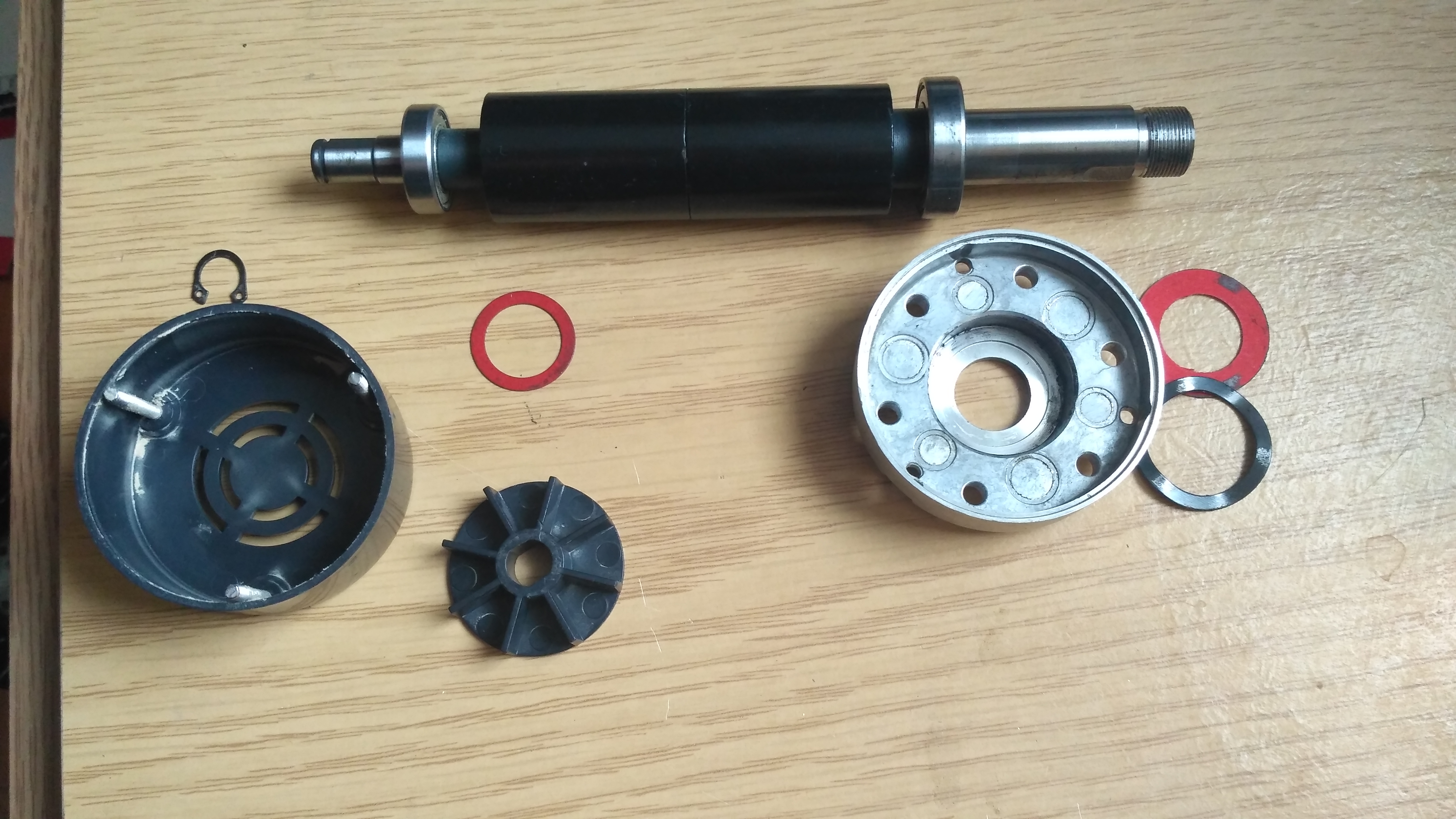

Шпиндель разобрал.
Вмя разборка - снять заднюю крышку, снять веньилятор и открутить 3 шпильки.
А потом началось самое интересное...
Подшипники в корпусе седят свободно, и люыт, которыц я нашел, это внешняя обойма подшипника в корпусе болтается. Там даже гнездо смазано было.
https://youtu.be/5tHCSZQ2898
Провел тест - зажал обойму бумажкой в гнезде - радиальный люфт рукой не чувствую.
... А вот песню подшипник поет... :cry:
https://youtu.be/DXNzF5qkQV8
Жалостливая песенка...
Такое впечатление, что он сухой внутри.
Как он запел, нагруженный пружиной непонятно - должен вроде люфты выбирать.
Вот теперь непонятно - поменяю подшипник и люфт останется. Вклеивать его туда, что-ли нада?

kfmut писал(а): Да как бы если раньше никаких промеров не было, то даже для замера биения у патрона не шибко криминально.
промер не помню, хотя и делал, но ощутимый рукой при покачивании точно не замечал. и это не на конце фрезы, а 10мм от цанги.
Он так раздолбает посадку очень быстро. К люфту еще добавляется биение и полныйе дрова будут.
kfmut писал(а): А почему передний-то?!
Пружина стоит со стороны цанги. на заднем только картонная шайба.

calabr писал(а): Жалостливая песенка...
Ауч! Действительно, жалостливая песенка. Но вообще по следам похоже, что через передний узел, включая подшипник, воздух гоняло активно, наверное можно вскрыть и посмотреть чего там делается; КМК с металлическими отражателями там пылюка и в самом подшипе будет.
calabr писал(а): Пружина стоит со стороны цанги. на заднем только картонная шайба.
Какое-то стрёмное(???) решение для шпинделя, работающего со спиральными фрезами и свёрлами, или там хорошо жмёт эту пружинку? Может промерить на сколько пружинку обжимает и поискать пружинку диаметром под задний подшипник? 22мм вроде бы в моторах пылесосов стоят, т.к. там 608-ой подшип.

Вскрытие показало, что подшипник внутри абсолютно чистый. Смазка есть, возможно маловато. смазка какая-то не солидная, прозрачная. Сравнительно густая, как литол.
Помыл - вроде мусора нет.
Запаковал ШРУС и пока закрыл. Врвшаться нормально он не стал, но пока нечем заменить.
kfmut писал(а): Какое-то стрёмное(???) решение для шпинделя,
Если прижать сзади, то будет еще непонятней - будет выдавливать при вертикальной подаче.
Это по конструкции вообше не шпинлель. очень за-чесалось сделать ему новую крышку с дуплексом.
на валу со стороны патрона есть участок с проточкой под подшипник Д15 на 18мм, со стороны магнита бортик, со стороны патрона обнижено на 0.1. Зачем они туда 6902 подшипник воткнули непонятно. вполне можно было 6002 ставить. Вот пара 7002 на эту шейку зайдет, но как сделать крышку непонятно. Еше-бы милиметра 3-4 было-бы ок. Токарки нет, посему пока чешется только в 1 месте.
На замену наверно буду брать подшипник с резиновой герметизацией. Как они на 12К оборотов будут себя чувствовать?
И может его вклеить фиксатором в крышку и действительно сзади поджать?

Пробовал проверить ротор на дисбаланс. Положил на ножи - ничего не показывает. На роторе следов балансировки не видно, на как он работае мне не травилось с самого начала. Было подозрение на дисбаланс.
Собрал со старым подшипником попробовать как он себя поведет.
Ход ротора вертикально 0.5 мм. Пружина с усилием прожимается пальцами. В принципе усилие больше, чем пи обработке, но не нравится, что нижний подшипник болтается в корпусе. Со временем он его разобьет.
Мотор стал работать громче - субьективно. Смазки я туда натолкал явно больше, чем нада и она может быть вязковата для высоких оборотов.
Попробую прикатать. Хочу по-экспериментировать с грузиками на балансировку.

calabr писал(а): Было подозрение на дисбаланс.
Так дисбаланс м.б. и от крыльчатки "вентилятора"
calabr писал(а): В принципе усилие больше, чем пи обработке, но не нравится, что нижний подшипник болтается в корпусе
Точно промерить и попробовать собрать пакет шайб из медной/алюминиевой фольги?

kfmut писал(а): Так дисбаланс м.б. и от крыльчатки "вентилятора"
Буду собирать проверю.
Пока не ставил. Ротор тяжелый, но малого диаметра. Ножи сильно грубые, да и разный диаметр валов мешает.
Меня большн всего смущает явно видимый разный размер лысок под ключ на патроне. Там на 0.5 где-то разница.
Разобрал опять, повернул крышку (забыл метку при разборке поставить) стало значительно тише. :thinking:
То-ли крышка криво села, толи центровка такая.
calabr писал(а): Точно промерить и попробовать собрать пакет шайб из медной/алюминиевой фольги?
А зазор на тепло?
В шпинделях с 3 подшипниками как сделано? Там помоему на заднем тоже пружина.

calabr писал(а): А зазор на тепло?
Калькулятор говорит, что около "десятки" получается при нагреве на 40 градусов, тогда наверное надо учитывать, думал, что пружинка больше предотвращает свободное вращение подшипа при свободной посадке в таком конструктиве.
calabr писал(а): смущает явно видимый разный размер лысок под ключ на патроне. Там на 0.5 где-то разница.
по глубине проточки?

kfmut писал(а): по глубине проточки?
Да.
Нашел-таки способ около-динамической балансировки.
Апликуха акселерометр на телефон, телефон либо просто на станине лежит, либо прижат к шпинделю резиночкой.
Четко показывает разный уровень вибрации при разных оборотах.
Запустил в космос еще пару магнитов.
Минимальная вибрация при таком расположении
IMG_20220211_181210.jpg (1028 просмотров) <a class='original' href='./download/file.php?id=201706&sid=b2eb2ce1532887f83cda4c1fa7473815&mode=view' target=_blank>Загрузить оригинал (1.01 МБ)</a>
Это со стороны более глубокой лыски.
Вибрация по показометру в 2-3 раза меньше.
Если сместить магниты на центр лыски результат хуже.
Рукой разницу тоже чувствую.
Нада-бы мотор отдельно положить, чтоб Z не демпфировала, но геморно снимать шпиндель.

Подшипник под шпиндель куплен NSK 6902VV
IMG_20220221_025329.jpg (827 просмотров) <a class='original' href='./download/file.php?id=201903&sid=b2eb2ce1532887f83cda4c1fa7473815&mode=view' target=_blank>Загрузить оригинал (767.36 КБ)</a>
Теперь чешу в затылке как его поставить. Больших тисков нет, токарного тоже. сверлилка с ручной дрелью.
Сегодня менял подшипники на пылесосе - началось с морозилки и струбцины, а закончилось все равно киянкой.
По шпинделю очень не хочется стучать.
Кроме того, хочу все-таки постввить его в корпус более жестко и перенести пружину на задний подшипник. Кинулся за пружинами на 22мм и проставочными шайбами - нет нифига. Пружины наверно у ремонтников инструмнта нужно искать ( в пылесосе такая была) а вот шайб на 22мм нет - у китайцев и-то на 21. там нужно на подшипник что-то положить, чтоб пружина пыльник не продавила.
На всякий случай взял медную шайбу для фитингов ( подходит по диаметру)
IMG_20220221_033024.jpg (827 просмотров) <a class='original' href='./download/file.php?id=201904&sid=b2eb2ce1532887f83cda4c1fa7473815&mode=view' target=_blank>Загрузить оригинал (823.39 КБ)</a>
вот стоит-ли ее ставить вместо пружины сильно сомневаюсь.
как проставку в защиту пыльника - тоже вопрос. спиливать придется. Толстовата.

calabr писал(а): Больших тисков нет, токарного тоже. сверлилка с ручной дрелью.
Трубные тиски(или струбцина правильнее) на 3/4 дюйма, вылета губок должно хватить, жмёт хорошо и контролируемо, только выставить вал параллельно трубе чуть сложновато, и оправки нужно сделать чтобы только центральную обойму осаживать. Можно ещё olx(?) и другие площадки поглядеть на предмет ручных прессов, одна проблема куда это девать потом :yawn:
calabr писал(а): Сегодня менял подшипники на пылесосе
Для ближнего к щёткам - оправка и C-образная струбцина, а ближний к крыльчатке нормально гайкой крыльчатки напрессовывается через оправку и шайбы М8, главное не стронуть стопорное кольцо подшипника, иначе оно вылетает на больших оборотах с катастрофическими последствиями :hottabych:
calabr писал(а): вот шайб на 22мм нет
Есть же станок, листовая латунь 0.1мм, пивжесть 0.05мм и прочие листовые материалы, по толщине в "сотках" неровность поди будет, а диаметры в "десятку" попасть надо.

kfmut писал(а): Трубные тиски(или струбцина правильнее)
Есть 2 F струпцины - одна точно по длинне пройдет, но одной не реально - перекашивает. Возможно сделаю раму из брусков и струбцинами или шпильками давить буду.
... есть даже пресс - гидравлика для кабельных наконечников. пару тонн дает, но к нему нужно городить оправу - удлиннитель.
Оправки на внутреннюю обойму уже подобрал.
kfmut писал(а): Есть же станок, листовая латунь 0.1мм, пивжесть 0.05мм и прочие листовые материалы,
латуни нет подходящей, есть нержавки кусочки 0.15 наверно, но станок не справится - только разметку гравером.
Мне нужна шайба 0.5 - 1mm чтоб держала нагрузку от пружины и не продавило пыльник на подшипнике.
Пружинная шайба идет 21мм и вполне может с бортика соскочить.
На старом переднем подшипнике, под которым пружина, есть отметины на крышках от пружины.
делал проставку в опору ШВП из пива ножницами ( станок разобран был) если-бы знал сколько гемора, лучше-бы назад винты поставил и вырезал на станке.
