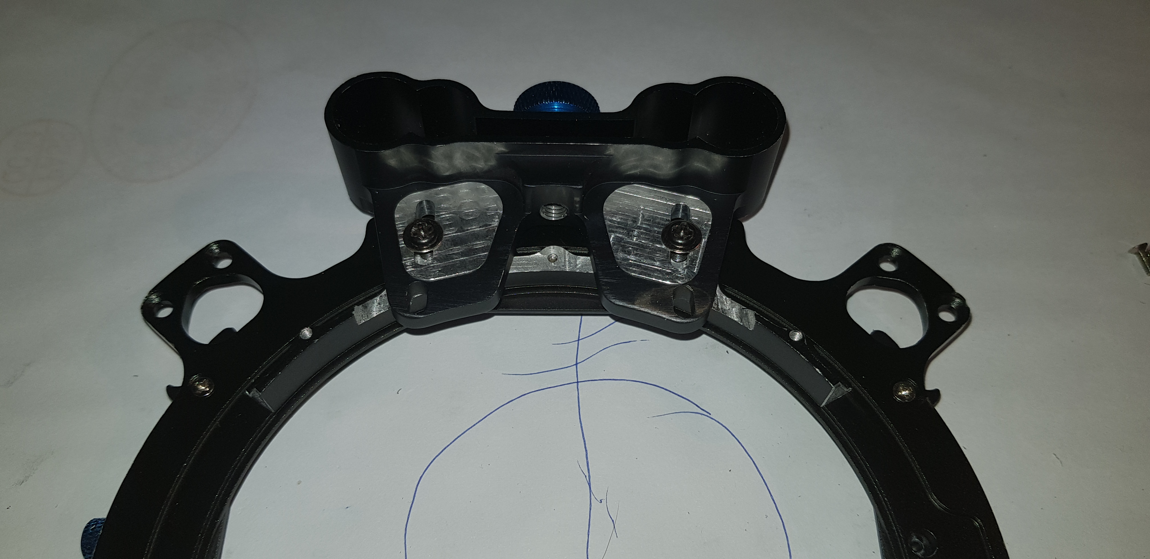

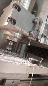

Чуть-чуть проапгредил станок.
Приварил два таких уха снизу под креплением шпинделя, в них болтики.
Ослабляем болты держателя шпинделя, болтиками снизу выставляем вертикаль.
Легко и удобно. А-то киянкой стучать устаешь, да и сотку ловить очень сложно.
С болтами юстировка занимает минут 5. В другой плоскости я использую папиросную бумагу в качестве подкладок - в магазинах для курильщиков продают для изготовления папирос.
Мерил микрометром в пределах пачки пару микрон разница.
Причем разные производители делают разную толщину
Со временем не течет и не деформируется в отличии от алюминиевой фольги.
Ну в общем кто читает мою тему - могут что-то новое почерпнуть, авось пригодится.

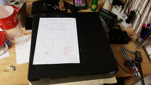

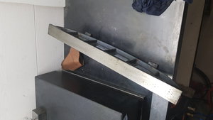

Извините, но я не выдержал.
400х400х100, вес 50кг, класс 00
Китайский протокол намерил максимальную неплоскостность в 2.2 микрона.

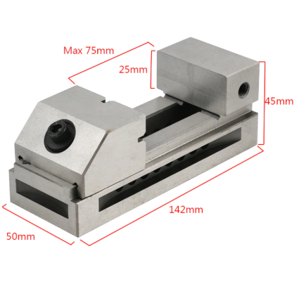

Re: Проект фрезера по дереву и не очень

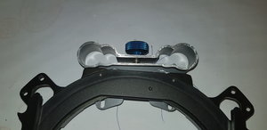

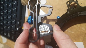

Киношники пришли в гости, грят штука не штука (не знаю как называется если честно)
Надоть переделать.
Ну раз надоть....
Вставки под прессовку, кольца подрезал, облегчил, пружины тоже (ух они визжали.....).
Получилась вундервафля кароче
Надоть переделать.
Ну раз надоть....

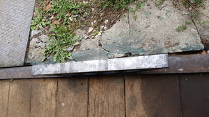

Вчера до трех ночи боролся со станочным уровнем и поверочной плитой.
Результат такой - плита похоже соответствует заявленному сертификату.
Вымерял в итоге снятой колбой со своего регулируемого уровня (колба в оправке).
Точность колбы на ее базе в 100мм 2 микрона на деление. Одно деление я и увидел максимум.
Почему снял - сначала долго не мог понят что происходит
В общем станина, балкон, подпорки - прогибаются на 3-6 микрон от веса станочного уровня.
Сначала расстроился - гранит кривой! А потом догадался оставить уровень на месте, а на край плиты поставить гирьку весом как уровень 2.5кг
Если на форуме есть метрологи - нужен совет, существуют ли способы борьбы с этим явлением, кроме как переваривать опору и бетонировать ее?

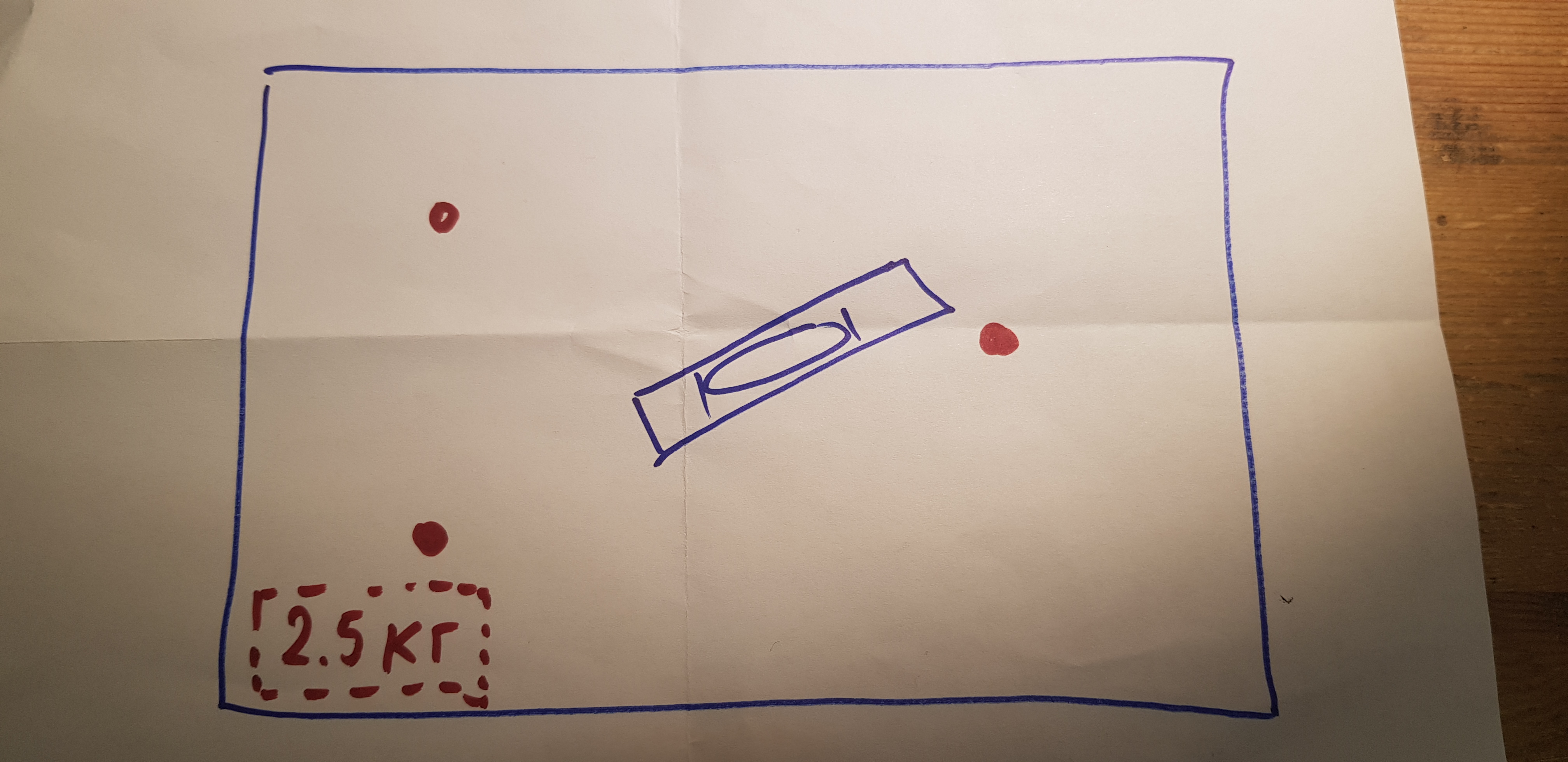

Василий ,а можешь нарисовать проблему,не врубаюсь в суть Я конечно же не метролог ,наверняка мне такое предстоит ,может вместе найдём решение...вот када надо ,ну как на зло все партизанят

Попробую.
Плита, вид сверху, выставлена строго в горизонт во всех плоскостях на трех опорах - красные точки.
В центр ставим станочный уровень и фиксируем его показания на нуле.
После этого не трогая станочный уровень кладем на край плиты вес уровня - 2.5кг. Уровень в центре при приложении такого усилия фиксирует изменение плоскости на 3-6 микрон.
Соответственно таким уровнем с такими опорами мы ничего измерить не сможем, поскольку его вес значительно влияет на его же показания.

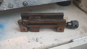

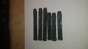

Хоронили тещу, порвали два баяна
Ну попробовал заварить, отпустить - зажал опять лопнули по шву, видимо будут у меня новые тиски
Ну эти годика два помоему поработали, хватит.
На этот раз заказал без ручки, посмотрим что за зверь - по идее подрыв меньше должен быть.
