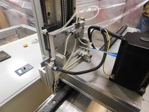

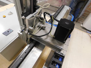

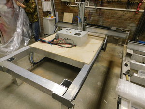

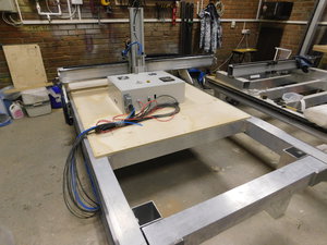

Наконец таки отдал "Комби-крупноформатник" заказчику. Впервые такой станок забирают самогрузом.
https://www.youtube.com/watch?v=J-sA4_H ... e=youtu.be
Видео с обработками панно и прочих художеств делать не стал, это уже никому не интересно. Потому решил сделать видео с замерами размеров.
https://www.youtube.com/watch?v=kNLfQ88 ... e=youtu.be
Не успел сделать полноценных красивых фото, потому что есть, то есть

Жусть! Как после такой кантовки с точностью будут обстоять дела и юстировкой?CNC-Logic писал(а):Наконец таки отдал "Комби-крупноформатник" заказчику. Впервые такой станок забирают самогрузом.
- CNC-Logic
- Мастер
- Сообщения: 1560
- Зарегистрирован: 14 мар 2012, 03:40
- Репутация: 814
- Настоящее имя: Евгений
- Откуда: г.Новосибирск
- Контактная информация:
Re: Крупноформатные ЧПУ станки CNC-Logic
Сложный вопрос... Такой способ предложил сам заказчик. Он не строил воздушных замков по части этого станка и на его показатели точности смотрит вполне реально.Samodelkin 88 писал(а):Жусть! Как после такой кантовки с точностью будут обстоять дела и юстировкой?CNC-Logic писал(а):Наконец таки отдал "Комби-крупноформатник" заказчику. Впервые такой станок забирают самогрузом.
Ну не умею я заставлять "парить" в пространстве огромные станки Что тут сделаешь? Потому транспортируем либо так как на видео, либо 6-8 человек затаскивают его в грузовую машину и к заказчику.
Мой токарник кстати тоже грузили самогрузом и не только его. Таких видео в тырнете вагон.

там только станина уйдет. Как в цех поставят - поприкладывают правИло с уровнем строительным, горизонт примерно найдут, с боков ногами попинают, чтобы не клинило, и норм. Для большого раскройщика достаточно.

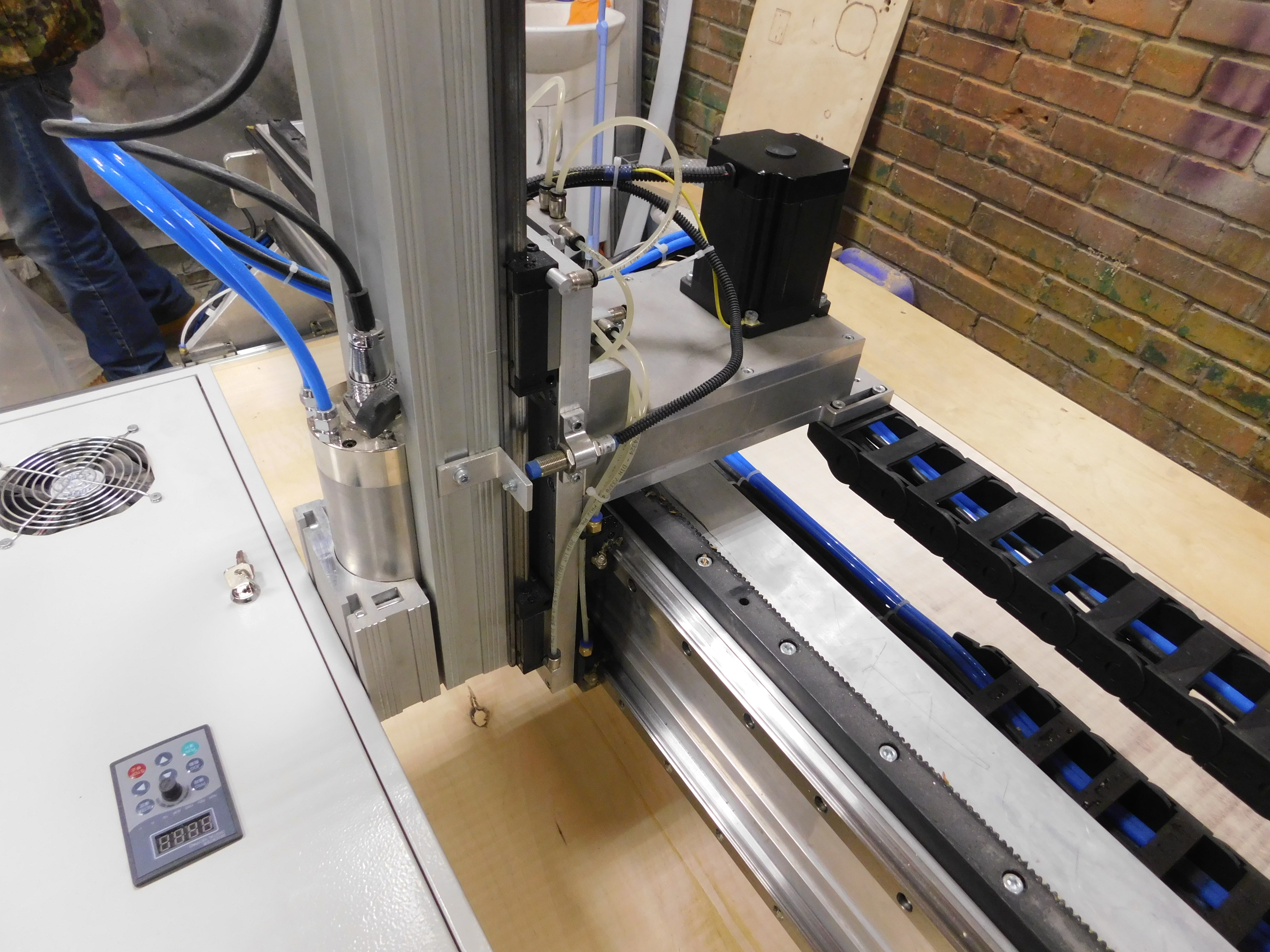

Ещё один станок запустил у заказчика.
https://youtu.be/TeOgxk794rE
Фреза однозубая ф4мм с обратным выходом стружки. Скорость 5.5м|мин. Обороты 20тыс. Фанеру 21мм режем за 4 прохода. По ощущениям режимы можно ещё поднять. Но для тестов пока и этого хватит

Меня другое удивляет! Как умудряются кроить фанеру попутным фрезерованием? Я режу только встречным и рез очень чистый, без всяких мохнатостей. Чего не скажешь об отходах, на которых соответственно попутное фрезерование получается.

На самом деле: всё ошибки на видео - результат моей "рукопопости". 98 процентов моего опыта в ЧПУ и универсальных станках - занимает обработка металлов. С деревом и ему подобными материалами сталкиваюсь крайне редко - в основном у заказчиков или когда делаю демонстрационное видео по станку.
Неэкономность - результат того что первые пробные пуски станка начали делать под конец рабочего дня. Все были немного подуставшие. Особенно я. Всё таки до этого пришлось забрать станок от меня, перевезти его, поставить, посидеть, поговорить, подключить ну и тд.

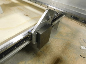

Таких замеров я не производил. Но не от того что лень или есть что скрывать.
Станки в этой теме собраны из экстудированного алюминиевого профиля. Посадочные поверхности под рельсы на несущих и портальной балке не пропылены. Единственное что я честно делал - это пропылил поверхности по рельсы и каретки на зетке.
Первое и самое главное на что я обращаю внимание - это лёгкость хода. Когда станок собран выравниваю перпендикулярность портала по концевым датчиками. Вертикальность хода шпинделя и его перпендикулярность. Проверяю
оси x и y чтобы по метровой линейке они проходили ровно 1метр. Да, это не идеал проверки, но уже хоть что то. Полученные цифровые значения по индикатора я не помню. И не вижу в этом смысла, тк станки я не позиционирую как высоко точные. При выставительных работах пытаюсь "выдавить" из конструкции тот максимум на который конструкция способна. Но о сотках я бы не стал вести речь
