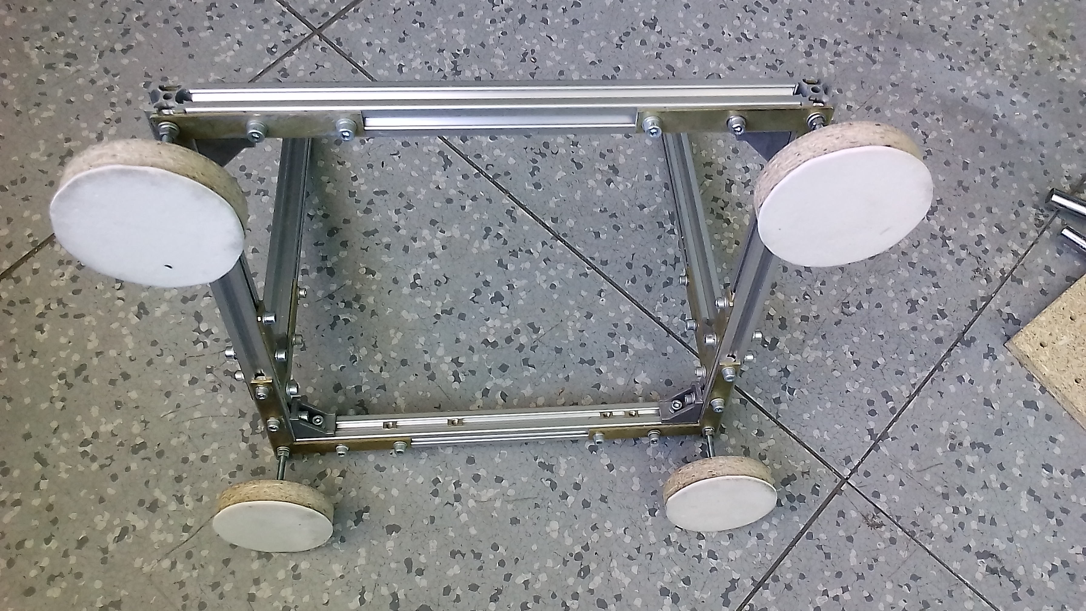

Довёл механику своего макета 2418 до более жирного состояния.. как хотел.. не без помощи "самыча", Fusion360 и добрых столяров :good: , подаривших пару кусков фанеры толщиной 18мм и размером ~300*400мм. Получилось таки "монументально" и "тяжело".. в основном за счёт веса 16х направляющих.
После сборки появился "дефект", вызванный жесткой экономией на начальном шаге.. когда у меня не было ни "ошибки за 70к", ни "самыча"... дефект - люфт, т.к всего две каретки по оси Х и Y.. С осью Y вопрос решился легко - поставлены два удлинённых модуля и заново сделан стол.. А вот с X - дело осложняется уже готовой конструкцией каретки и держателями шпинделя.. в добавок уже не осталось материала.. Как итог.. некий балланс, в виде уменьшенного хода по Х на 2.5см. Ну ошибся в расчётах при создании узла держателя гайки по Х и связи его с кареткой.. Выглядит не идеально.. но работо-способно.. Ну и кончилась краска... да и фиг с ним :eat:
Получился вот что:
Ось X 16мм - ход 154мм
Ось Y 16мм - ход 179мм
Ось Z 10мм - ход 54мм, просвет - 56мм
Что покупалось:
ходовой винт на Z длиной 150мм
безлюфтовые гайки - 3шт.
профиль 20*20 длиной 350мм - 2шт
направляющие 16мм - 4шт
удлинённые модули SCS 6Luu - 2шт
обычные модули SCS16UU - 4шт
муфты гибкие - 3шт
подшипники 4шт (два установлены в шпиндель)
рама, усиленная уголками - вид сверху (17560 просмотров) <a class='original' href='./download/file.php?id=162781&sid=8ad9e969cb74ffd3936ba3d45c24daea&mode=view' target=_blank>Загрузить оригинал (2.88 МБ)</a>
рама, усиленная уголками, вид снизу. &quot;Пятки&quot;: вырезанные из ДСП 80мм + наклеенный ленолиум. (17560 просмотров) <a class='original' href='./download/file.php?id=162780&sid=8ad9e969cb74ffd3936ba3d45c24daea&mode=view' target=_blank>Загрузить оригинал (2.67 МБ)</a>

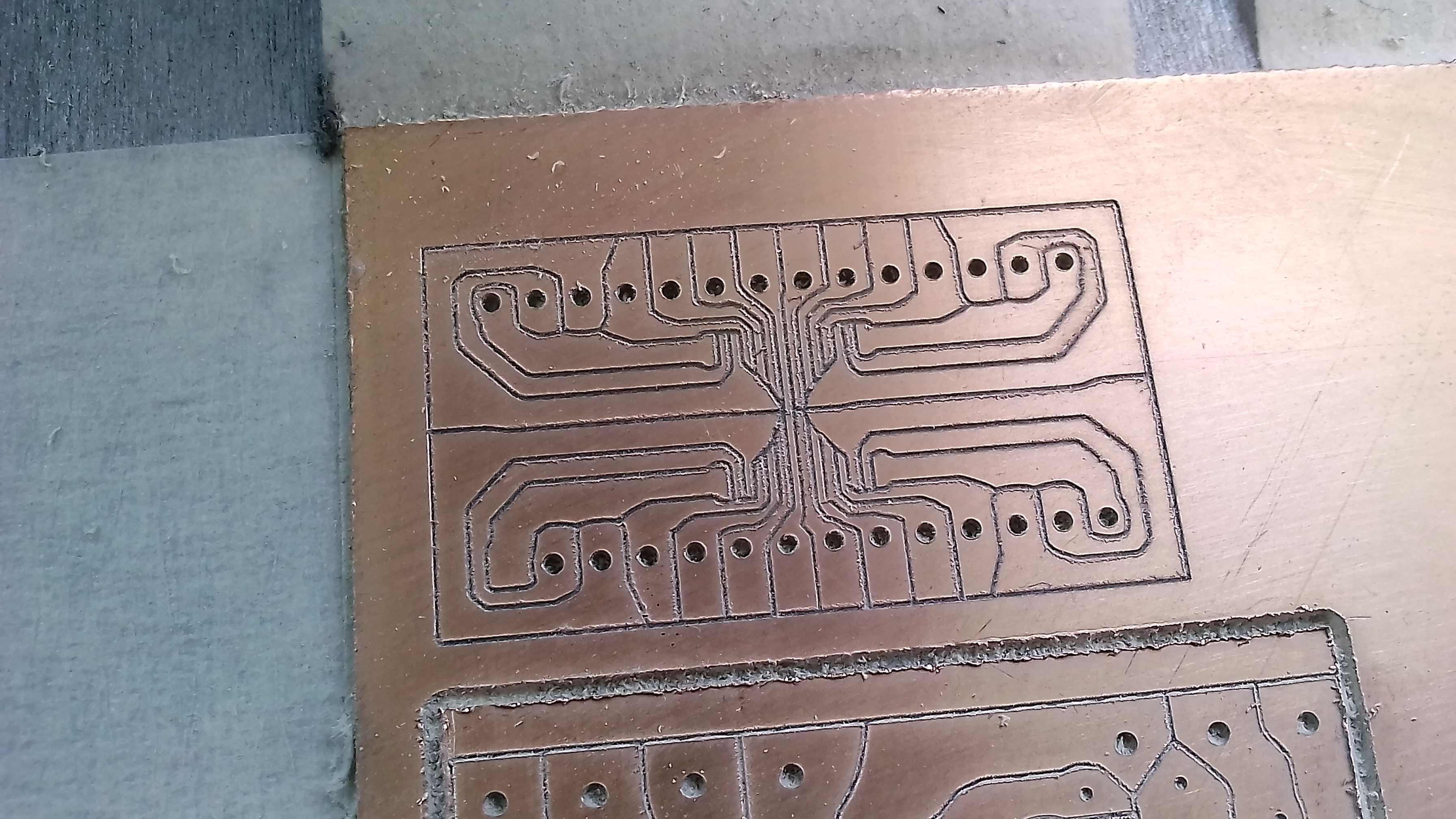

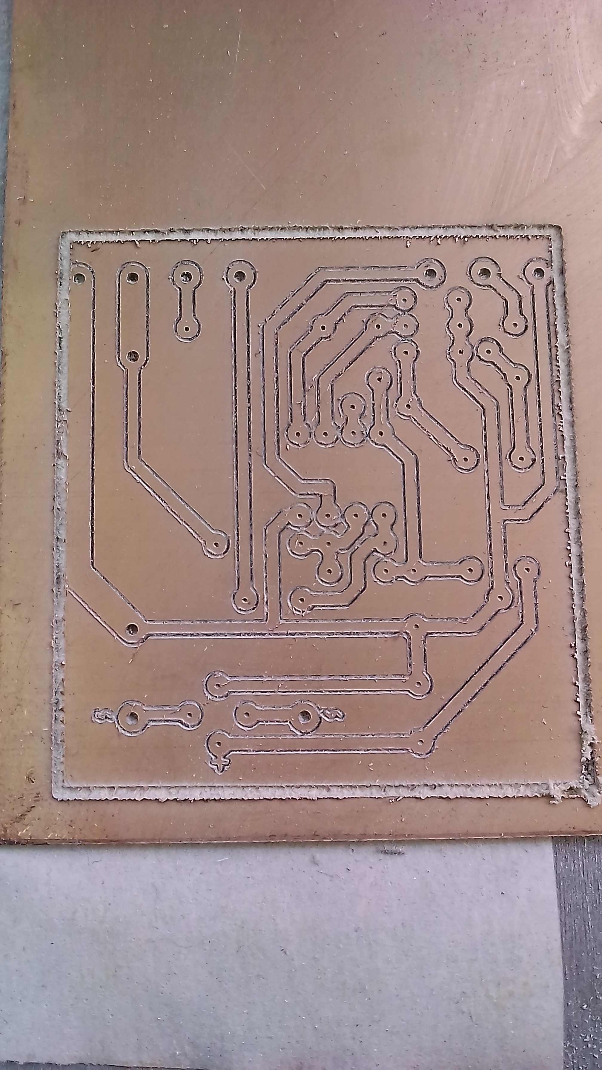

Первая стружка "обновлённого" - китайский текстолит, толщиной 1мм.
Решил сделать платы, т.е. сравнить "до" (Re: Помогите пожалуйста с CNC 2418 #1264 и Re: Помогите пожалуйста с CNC 2418 #1265)и "после".
метод фиксации заготовки ) (17330 просмотров) <a class='original' href='./download/file.php?id=163102&sid=8ad9e969cb74ffd3936ba3d45c24daea&mode=view' target=_blank>Загрузить оригинал (455.12 КБ)</a>
придавливаем (17330 просмотров) <a class='original' href='./download/file.php?id=163103&sid=8ad9e969cb74ffd3936ba3d45c24daea&mode=view' target=_blank>Загрузить оригинал (394.79 КБ)</a>
придавливаем
зафиксировано (17330 просмотров) <a class='original' href='./download/file.php?id=163104&sid=8ad9e969cb74ffd3936ba3d45c24daea&mode=view' target=_blank>Загрузить оригинал (494.65 КБ)</a>
зафиксировано
Процесс пошёл (17330 просмотров) <a class='original' href='./download/file.php?id=163105&sid=8ad9e969cb74ffd3936ba3d45c24daea&mode=view' target=_blank>Загрузить оригинал (420.48 КБ)</a>
Процесс пошёл
Электронная нагрузка от &quot;Старичок&quot; (17330 просмотров) <a class='original' href='./download/file.php?id=163106&sid=8ad9e969cb74ffd3936ba3d45c24daea&mode=view' target=_blank>Загрузить оригинал (434.12 КБ)</a>
Электронная нагрузка от "Старичок"
Тоже, использован Voronov в ПО G2G (17330 просмотров) <a class='original' href='./download/file.php?id=163107&sid=8ad9e969cb74ffd3936ba3d45c24daea&mode=view' target=_blank>Загрузить оригинал (486.76 КБ)</a>
Ну и самое суровое, без всяких надежд на результат... переходник ssop28-dip28
Стандартно контуром его сделать будет на мой взгляд не реально.. а вот Воронов тут в тему..
9 ssop28-to-dip28 adapter Voronov drill.jpg (17330 просмотров) <a class='original' href='./download/file.php?id=163108&sid=8ad9e969cb74ffd3936ba3d45c24daea&mode=view' target=_blank>Загрузить оригинал (501.82 КБ)</a>

NorthZyklon писал(а): Под подшипники подложены тоненькие колечки, не знаю для чего но оставил. Материал - что то типа тонкого паронита:
Выбрать осевой люфт посадки подшипников. В теории со временем придется подкладывать еще, на практике меняют шпиндель или станок целиком
Ширина портала излишняя. Я бы обрезал, чтобы фреза выходила за габариты стола максимум на 10мм.
Прогиб(нежесткость) портала прямо пропорционален длине балки в 3-ей степени.

Mamont писал(а):Прогиб(нежесткость) портала прямо пропорционален длине балки в 3-ей степени.
Это если балка висит. А здесь - валы на опоре, и к жесткости собственно вала доббавляется еще жесткость профиля и опоры.
Но степень от этого никуда не девается.
Как вариант добавить сзади на всю балку лист хотя-бы фанеры, но лучше ляминь или стальной и часто прикрутить на сухари.
P.S. Посмотрел на фотку - рама основания прилеплена на жевачку. все держиться на 1 болтике в уголке...
Можно не теряя рабочее поле укоротить профиля портала на 2 ширины профиля, сделать стык в-накладку, закрутить болт в торец профиля,
рельсы Х лягут на вертикальные стойки и там сделать еще одну точку крепления. Во все углы портала добавить уголки, и лучше длинные 20х40.

кхм.. ребята, спасибо за советы, но, кажется, основную мысль поста не уловили, при всём уважении.
Там написано "станок не дособрал". Описал как "модернизировал", что поставил на 2 оси вал на опоре, 3я ось на малюсеньких рельсах, влепил шпиндель о котором писали в старой теме но так и не показали результат.
Конечно же рама будет усиливаться (и да, усиливаться она будет фанерой, пока не заработал на алюминий и его обработку). И по оси Х и по оси У. Еще в планах изменить крепление оси Z к оси Х, но это всё будет позже.
p.s. здесь любят говорить "и что тут от 2418?" отвечаю заранее: от 2418 - идея, минимализм, и, пока еще, совсем низкая жесткость(которой, кстати, хватает для обработки печатных плат). А так же плата управления(от которой лично я в восторге и у меня она не глючит на вин7х64), шаговые дрыгатели, часть крепежа и некоторые остатки конструкционного профиля.
2418 - это отличный "старт" для тех кому не подходит идея за 200+тыр грызть люминь по 4мм за проход на скорости 2000мм\мин. Плавные капиталовложения и осознание "конечной цели".
Сапожник без сапог.

Пробная печатная плата, делалась v-гравером, самым дешманским, китайским. Пятка 0,2мм угол 60 градусов. Подача 500мм\мин. Постобработки - никакой. Как лежала на станке так и сфоткал, не снимая, только фрезу отодвинул.

Из минусов: пока не определился(нет индикатора) бьёт ли шпиндель, или фреза подвела, или текстолит плохо приклеил к столу, но дорожки под-сожрало. Пока надеюсь на плохое закрепление платы, от чего она при фрезеровке "гуляла" по высоте, фреза соответственно врезалась глубже, дорожки становились тоньше. В программе толщина дорожек 0,5мм была =( но клеил плату всего 2я полосками двухстороннего скотча(по бокам), середина точно провисала на величину толщины скотча. Буду экспериментировать дальше.
Из плюсов: в станке предыдущей модификации(пост выше, от мая 2019г) максимум что могло делаться с деревом - это "облизывание" двухзаходной прямой пазовой фрезой 6мм на скорости 300мм\мин и глубине за проход 0,1мм. Если ставил бОльшие параметры - всё, фреза в разные стороны, края рваные. В нынешнем состоянии - 1мм за проход, той же 6мм фрезой на скорости 500мм\мин.
Текстолит (кукуруза 2мм) пробовал пилить по 0,4мм за проход на скорости 500мм\мин.
Это всё результаты "первых тестов", возможно со временем что-то изменится, пока доволен работой и, особенно, приобретением 500вт шпинделя. Он прям просился в условия "фрезерую для хобби, в квартире панельной девятиэтажки" =)
