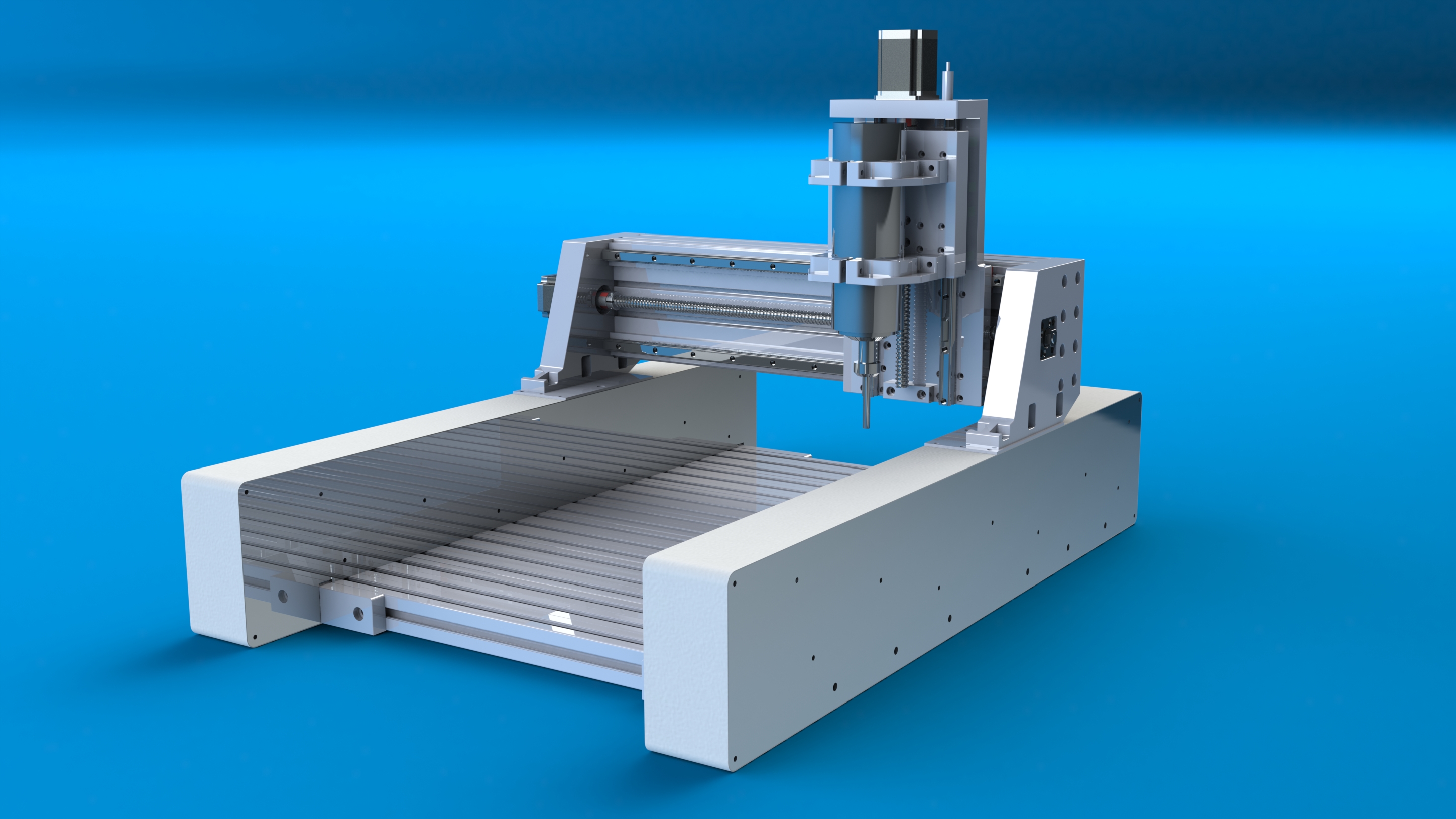

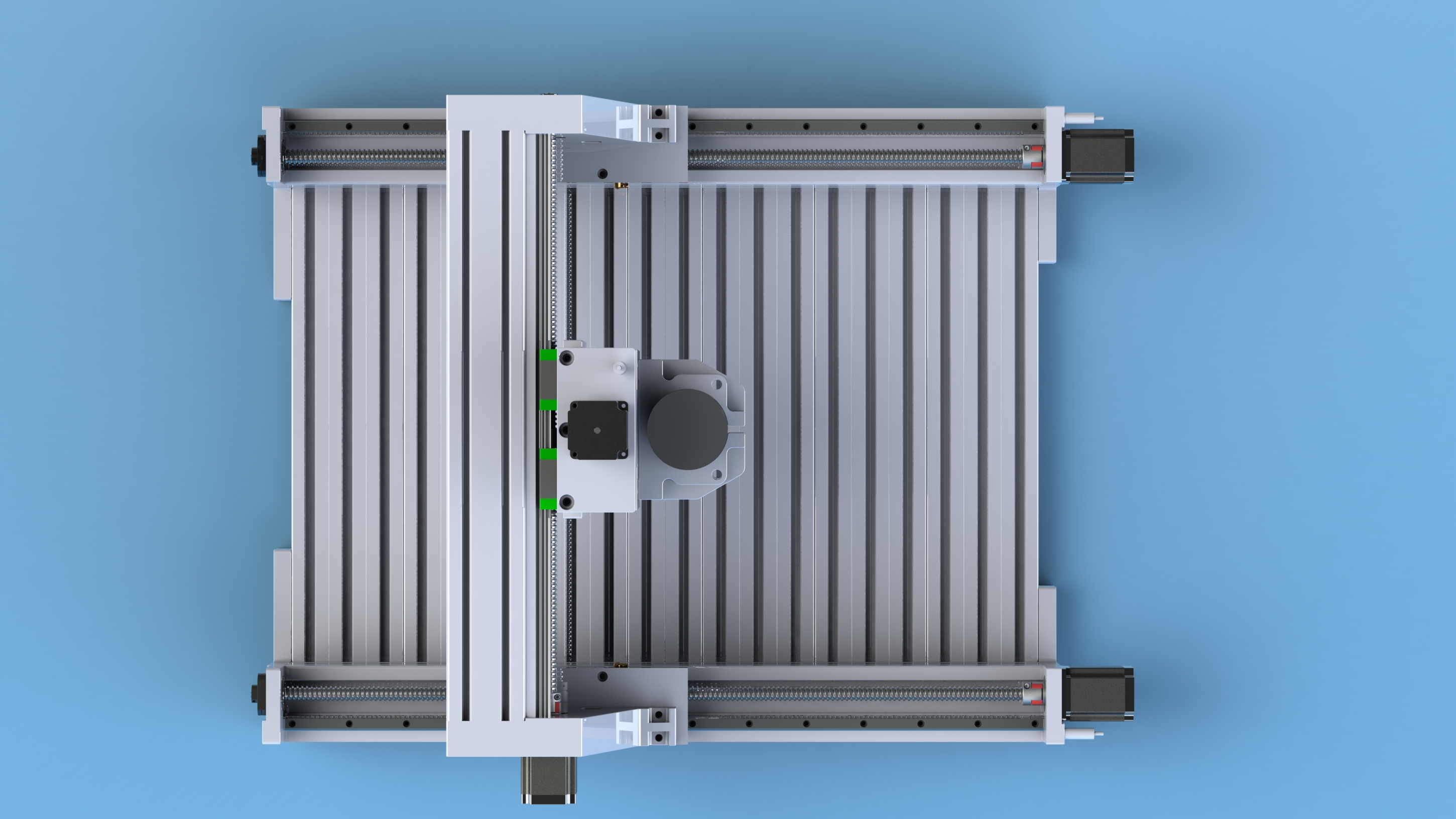

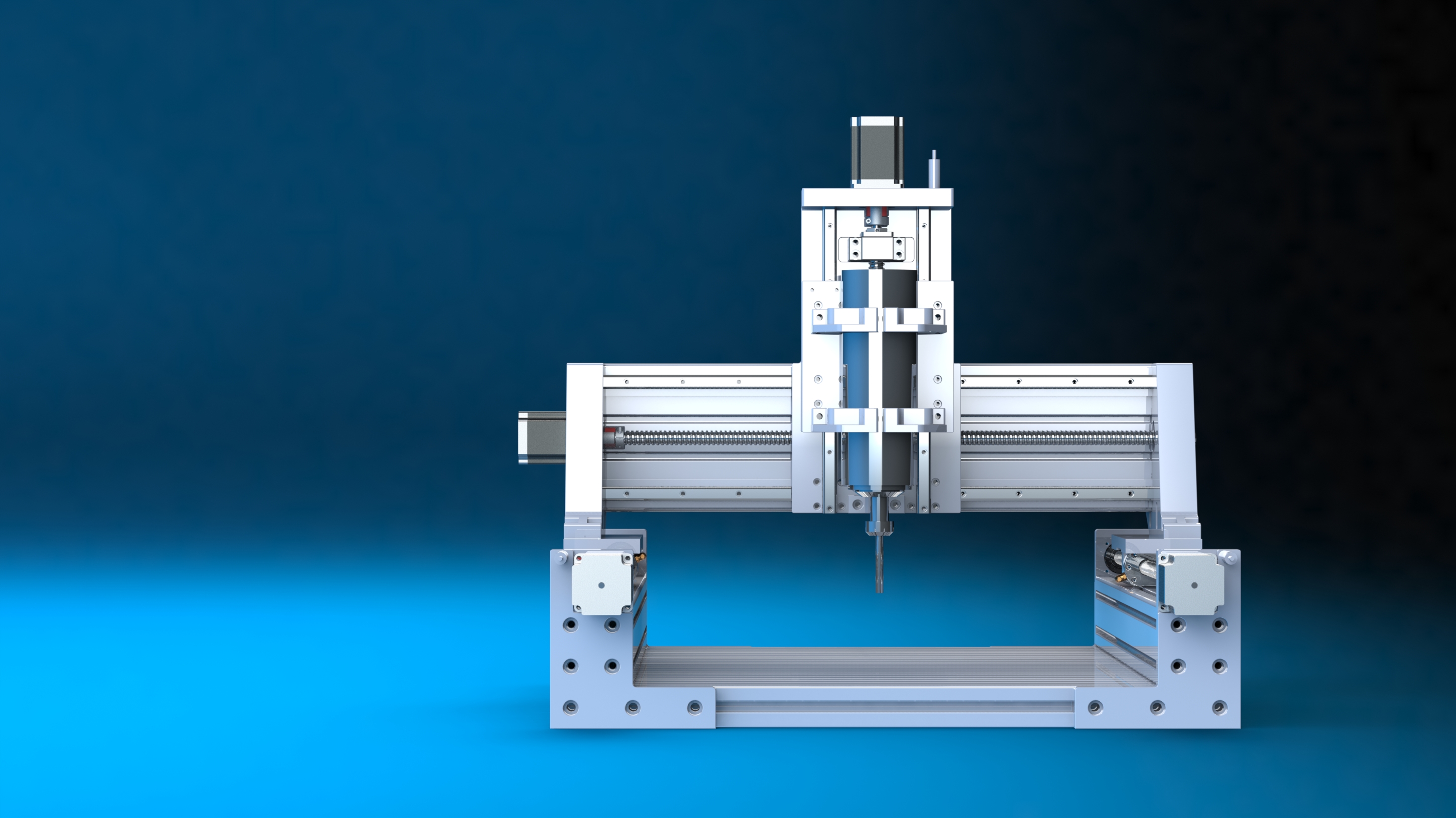

Решил все таки начать новую тему, и новый станочек.
Насмотревшись на темы других форумчан, и вдохновившись ими))) месяц неспешного рисования в солиде (я его только осваиваю), несколько раз переделывал, то одно не нравиться то другое,
сейчас практически завершенный проектик, осталось разобраться со всякими мелочами, кабельканалами, болтиков навтыкать.
Будет он из профиля зетековского 80х80 и соберизавод 40х120, с рабочим полем 400х600, по зет между низом и балкой 158мм.
рельсы с каретками 15hiwin, швп 1605 tbi. наелся китая с первым больше не хочу.
осталось докупить 4 каретки, заказать винты с опорами, рассыпуху болтики сухари втулки.

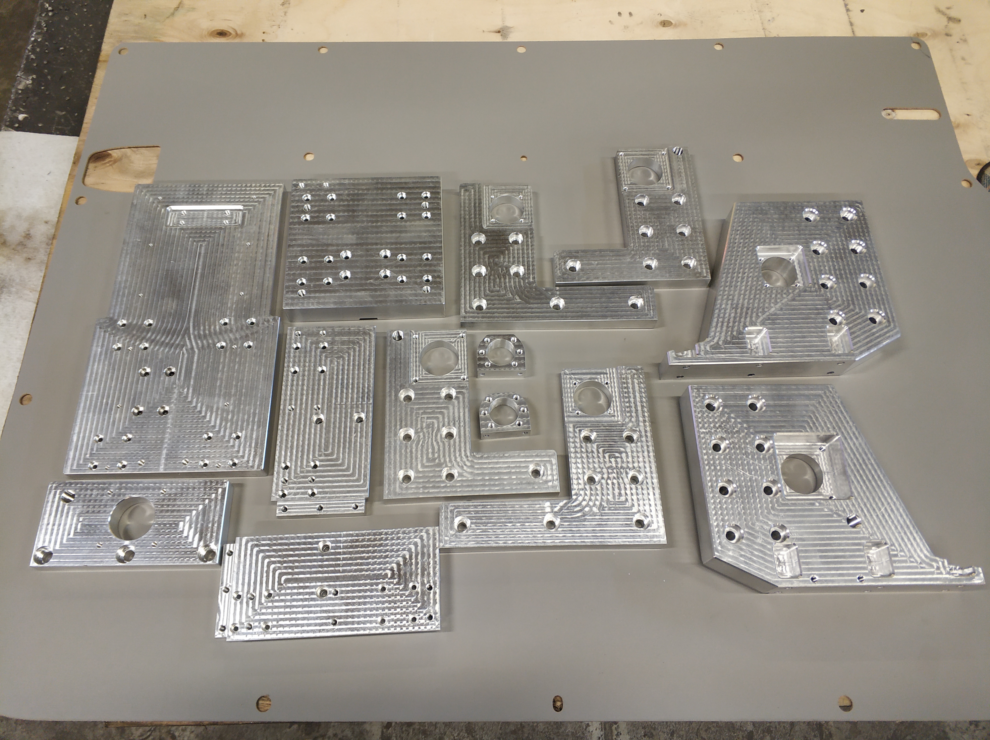

Дюралька на него лежит, ждет когда её порежу)
По электрике ничего еще не покупал, это пока не горит, моторы с драйверами думаю будут leadshine, какие именно драйвера брать незнаю, посоветуйте какие стоит брать.
Чем управляться будет тоже не определился, либо степмастер либо mycnc хочу попробовать там видно будет.
Советы и помидоры приветствуются, может что стоит сделать по другому с удовольствием прислушаюсь!
Ну и если что интересно спрашивайте!
Ну и сам буду спрашивать так как есть непонятные моменты, но об этом дальше.
Собственно вот что наваял.
Проект станка (2016 solid) https://yadi.sk/d/4ES6sMKMtLSyZQ (обн. 08.01.2020)
проект станка (2019 solid) https://yadi.sk/d/YDaytv-Wwq1hkg (08.01.2020)
Просьба ко всем скачавшим, поковырявшим, и нашедшим косяки в проекте написать об этом в теме, буду поправлять, и я по мере сборки буду писать о всяких нюансах и косяках.
в проекте нет чертежей швп и прочего, раскладок деталей (думаю каждый сделает под свои возможности).
все детали под обработку 6 и 10 фрезой.
нет креплений кабельканалов, сам не знаю еще какие будут, есть отверстия на каретке зетки под 17х35, и на стойке под кронштейн. они просто разные бывают так что думаю не проблема будет сделать несколько отверстий.
в проекте стойки прикручиваются к тележкам (или как их правильно назвать не знаю) винтами м8, я поставил м6,
также в проекте есть эти тележки не предусматривающие установку защиты.
Что на данный момент обнаружил:
в проекте моторы нема 23, я ставлю leadshine 57hs22-a, они шире моторов что в проекте на 8 десяток, и на оси с двумя винтами они впритык к защите если даже чуть не будут выступать.

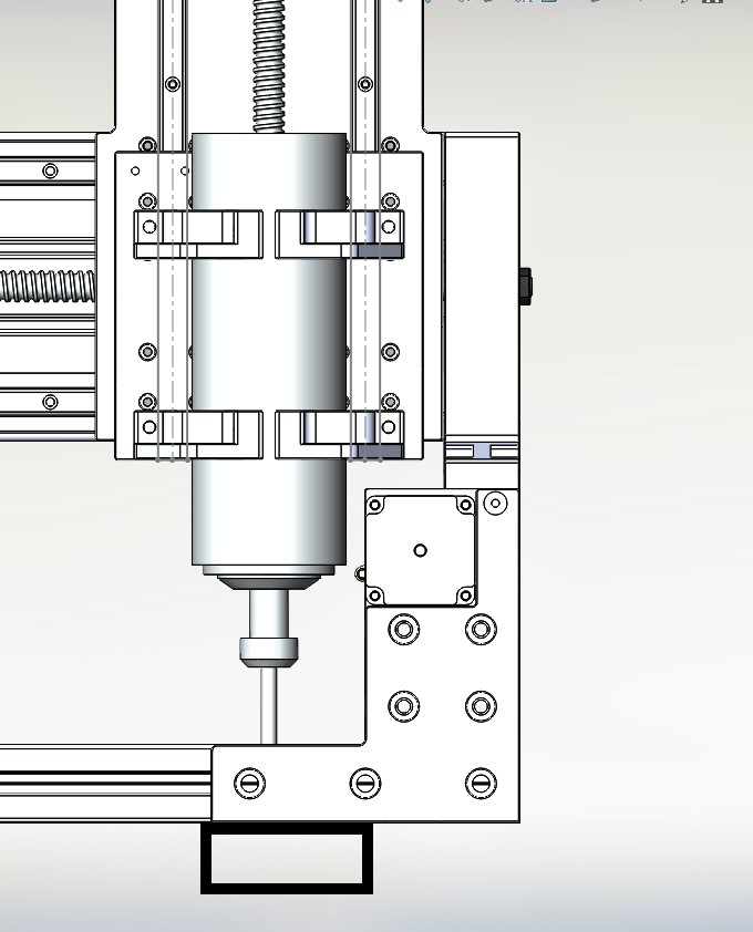

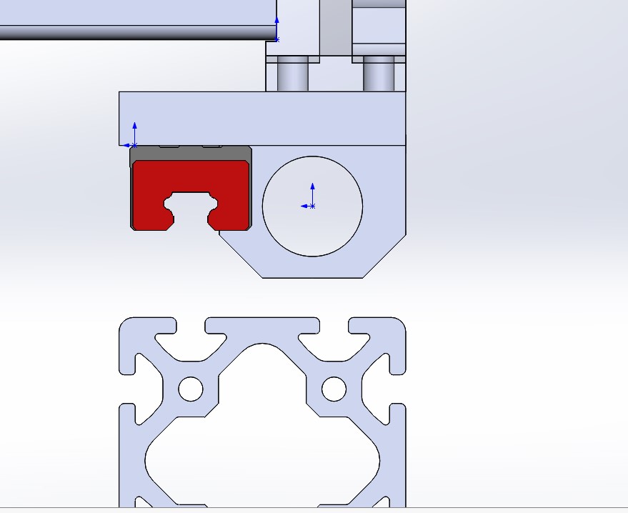

Моторы назад перенеси. Или просто портал переверни на 180. ну и швп с рельсами местами поменять, или вообще сместить его от стружки подальше. Я бы еще о защите подумал. На двухвинтовых это проще сделать

Блин, сделайте защиту. Ну правда. Наверните ленты.
Будет прям огонь. Да, сложнее, но сильно упроститьте себе жизнь, а станку увеличите жизнь.

А Зетековский профиль давно брал? У них на сайте уже год "нет в наличии".
Зачем у плиты Z "уши" по бокам?

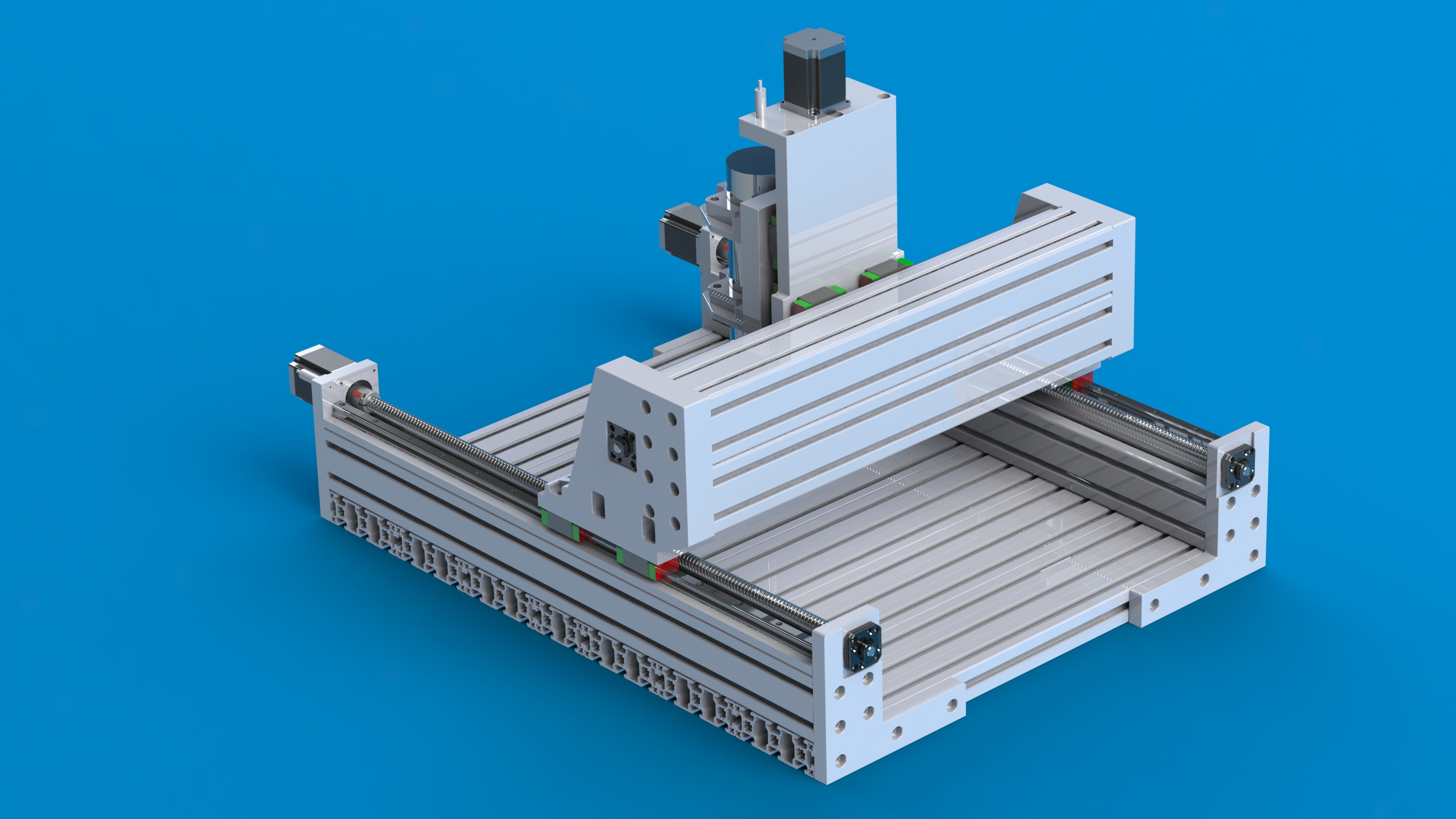

Сообщения: 13712
Re: 600х400 из профиля
На станине снизу еще несколько палок ребром поставить. Плашмя не жестко.

sima8520 писал(а):Моторы назад перенеси. Или просто портал переверни на 180. ну и швп с рельсами местами поменять, или вообще сместить его от стружки подальше. Я бы еще о защите подумал. На двухвинтовых это проще сделать
моторы при сборке можно сзади поставить, он в этом плане универсальный получился, а швп с рельсами местами менять не буду, я наоборот ушел от этого, потому что так у меня весь портал на каретках стоит,
а если поменять местами получиться такой как бы рычаг, мне кажется кареткам это не особо понравиться, да и лететь от этого меньше не будет, а так такой вариант был.
каретки.jpg (24455 просмотров) <a class='original' href='./download/file.php?id=153868&sid=b2bff9ef499567c520be4bf3f6c2deeb&mode=view' target=_blank>Загрузить оригинал (51.43 КБ)</a>

frezeryga писал(а):На станине снизу еще несколько палок ребром поставить. Плашмя не жестко.
Макс ты про вот так,

Dimka_almighty писал(а):А Зетековский профиль давно брал? У них на сайте уже год "нет в наличии".
профиль еще летом брал, на сайте тоже не было, я звонил и просил манагера посмотреть, у них было немного в остатке.
уши там чтобы масленками не заехать в бочину, ну и как ограничители, там в крайних положениях если шпиндель в самом низу, сантим от шпинделя до профиля, как раз под защиту.

Сообщения: 13712
Нетак. Поперек и на ребро поставить. У тебя стол на прогиб жидкий. Похорошему стол надо было из 80х80 набирать.

frezeryga писал(а):Нетак. Поперек и на ребро поставить. У тебя стол на прогиб жидкий. Похорошему стол надо было из 80х80 набирать.
ясно, я хочу к нему подставку сварить из 80Х80 или хотя бы 60х60, на весу его оставлять точно нельзя.
и еще вопрос, как эту конструкцию можно собрать, по нормальному нужно на плите наверное собирать, но у меня её нет, и купить тоже пока нет возможности, может есть какие альтернативы из подручного!?

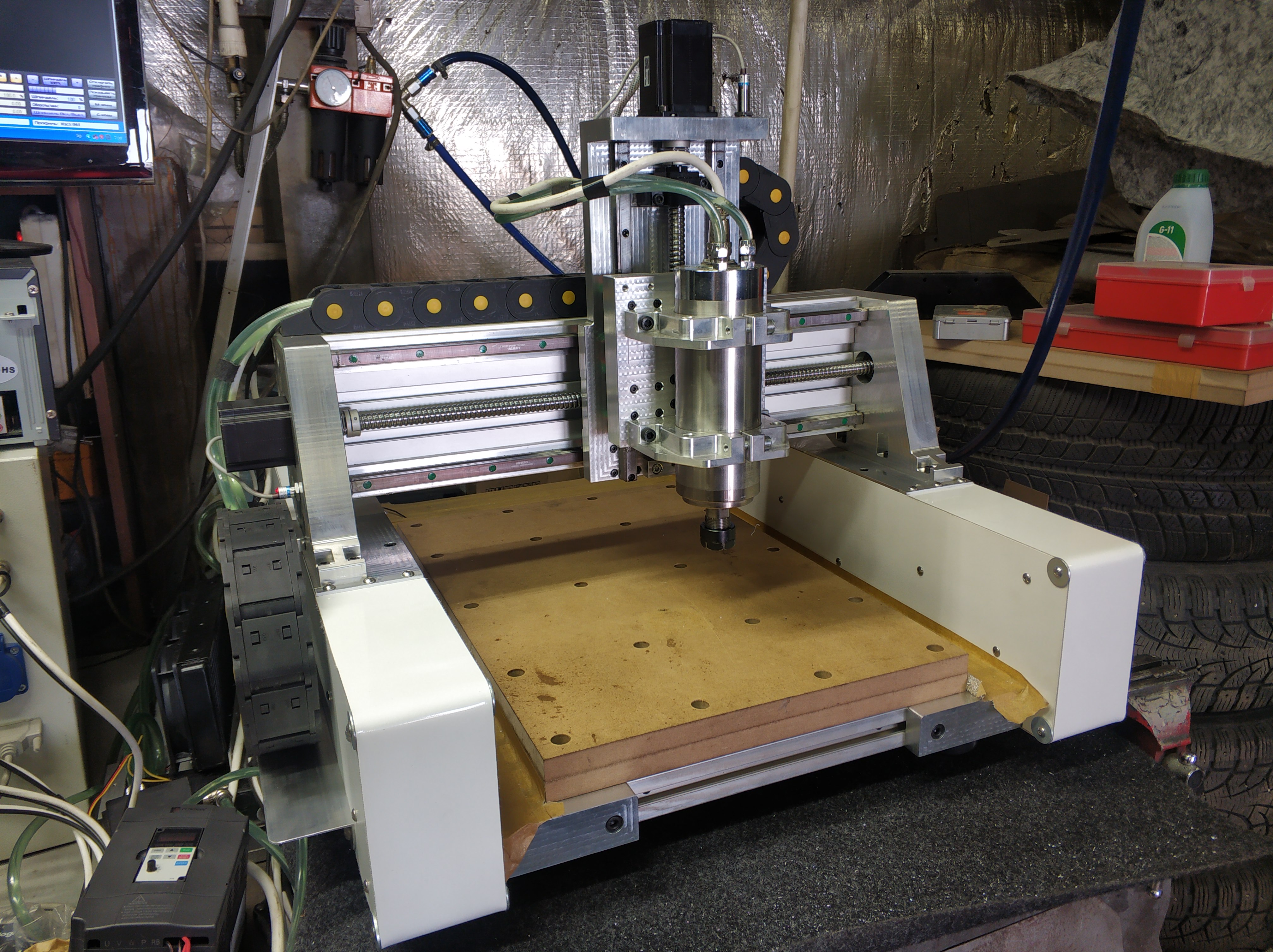

Gestap
Сообщения: 978
Репутация: 1089
Сообщение Gestap »
вот как получается с защитой.
Макс вопрос к тебе и тем кто еще делал защиты, правильно ли я сделал что ролик на 0.5мм выступает?
пойду погуляю а то мозг закипит, тяжело пока это все дается.
8.JPG (24370 просмотров) <a class='original' href='./download/file.php?id=153872&sid=b2bff9ef499567c520be4bf3f6c2deeb&mode=view' target=_blank>Загрузить оригинал (1.5 МБ)</a>
рол.jpg (24370 просмотров) <a class='original' href='./download/file.php?id=153873&sid=b2bff9ef499567c520be4bf3f6c2deeb&mode=view' target=_blank>Загрузить оригинал (62.62 КБ)</a>
dtw.moscow@gmail.com
Сообщения: 13712
У меня не выступают.
Сообщения: 13712
Если хочеш поставить защиту на все оси то станок придется перерисовать почти полностью. У меня есть недоделаный проект подобного станка.
Gestap
Сообщения: 978
Репутация: 1089
Сообщение Gestap »
защита если и будет то только только на этой, XиY без защиты оставлю на этом экземпляре, перерисовывать не буду, хотел сразу нарисовать, но чет крутил крутил пытался нарисовать, так и не нарисовал,
так что этот пока так оставлю.
да и то лента под вопросом пока, нарисовать нарисую, до нее еще далеко, может просто щитки из нержи будут чтоб не так сильно летело.

Сообщения: 13712
Будет лететь. А вот щитки будут мешать свободно падать излишкам. Потому если защиты нет ненадо мешать стружке сваливатся вниз.

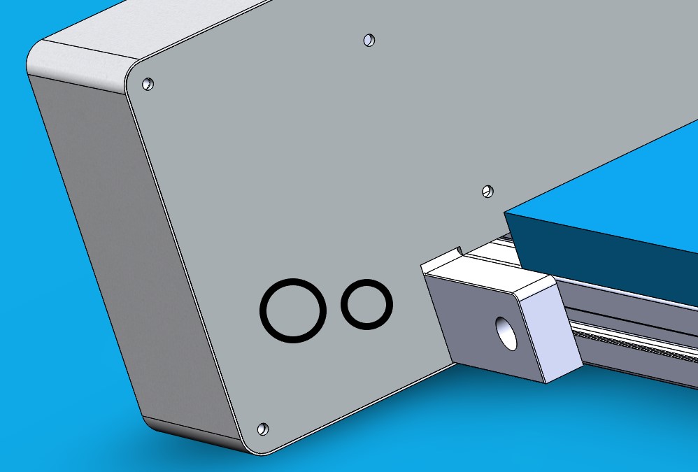

Gestap
Сообщения: 978
Репутация: 1089
Сообщение Gestap »
Макс, можно еще тебя своими вопросами помучаю)))?
на каком то фото из твоих станков, может нескольких видел разъемы в стенке защиты, что за разъемы, а то которые ставил снаружи вставляются, или ты их на месте распаивал?
и по поводу датчиков, если они прямо в деталь вкручены и заподлицо стоят, норм работают, или датчики какие то особенные?
разъёмы.jpg (24111 просмотров) <a class='original' href='./download/file.php?id=154091&sid=b2bff9ef499567c520be4bf3f6c2deeb&mode=view' target=_blank>Загрузить оригинал (63.69 КБ)</a>
Сообщения: 13712
Разьемы распаивал на месте но больше так не ставлю. Датчики обычные работают норм.
