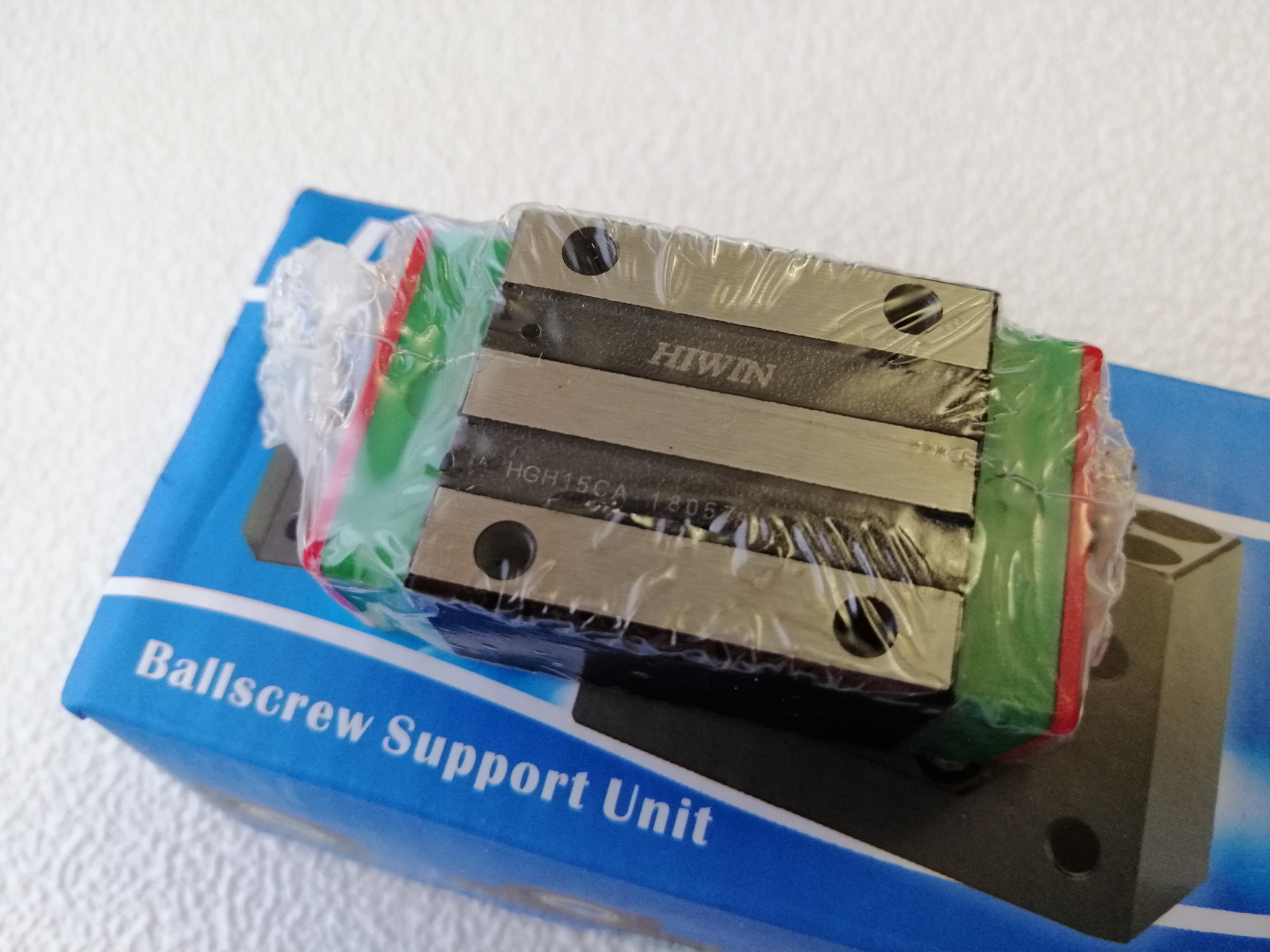

Всем привет. Начинаю очередной проект - портальник из алюминиевого профиля для обработки дерева. Предполагается работа в режиме нон стоп, поэтому на комплектующих экономить не стал, заказал брендовые комплектующие. Профиль китайский 40х80 с толщиной стенки 5мм.
Задумка проекта- получить не самую плохую по жесткости конструкцию пригодную для обработки широкого спектра материалов при хороших скоростях перемещений.
Портальный без подиумов с двумя винтами по оси X
Шпиндель - с водяным охлаждением 1,5 кВт
Направляющие- HG15 Hiwin
ШВП - TBI1610 по осям X и Y и 1605 по оси Z
Моторы- Лидшайны 57HS22-A
Драйверы DM856
Питание 60В
Рабочее поле: 1000х650х150
Обрабатываемые материалы: Фанера, массив, пластики, алюминий.

Вот кстати некоторые ништяки, уже вся комплектуха пришла, сейчас занят изготовлением деталей.

Друзья, кто заказывал провода для шаговиков/датчиков/шпинделей на тао, подскажте проверенного продавца пжлст. Думаю имеет смысл брать сразу бухту.

Опоры ШВП люфтят эти ППЦ, сразу разбирай и ставь прокладки между подшами

sima8520 писал(а):сразу разбирай и ставь прокладки
Ок, посмотрю.
