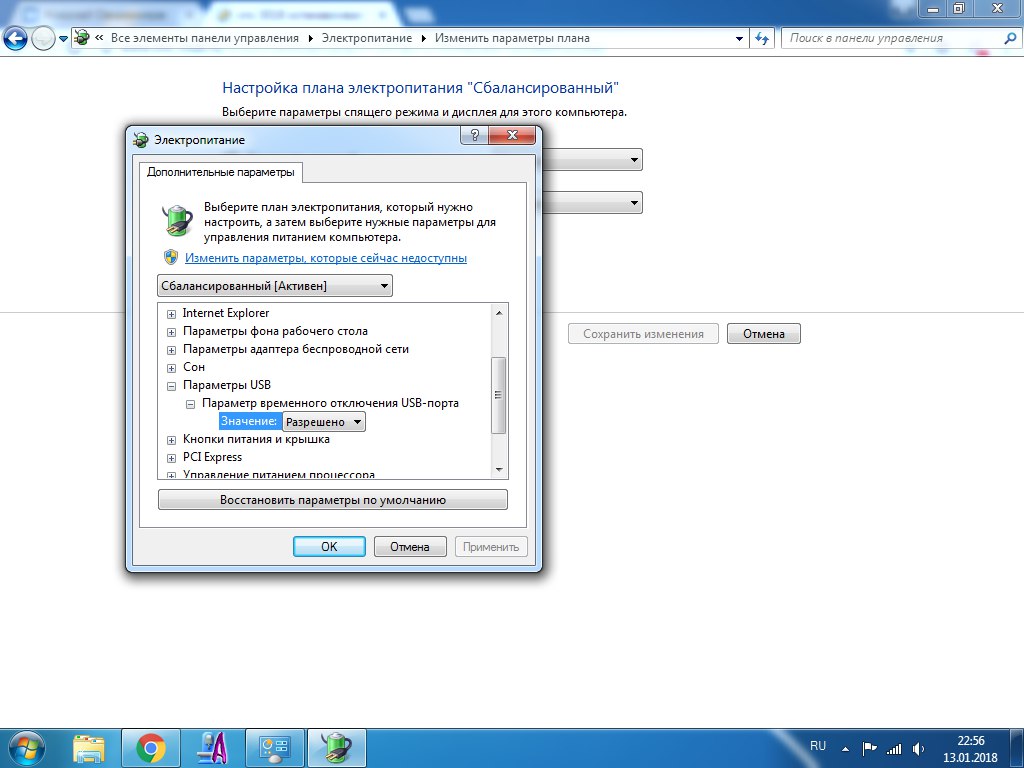

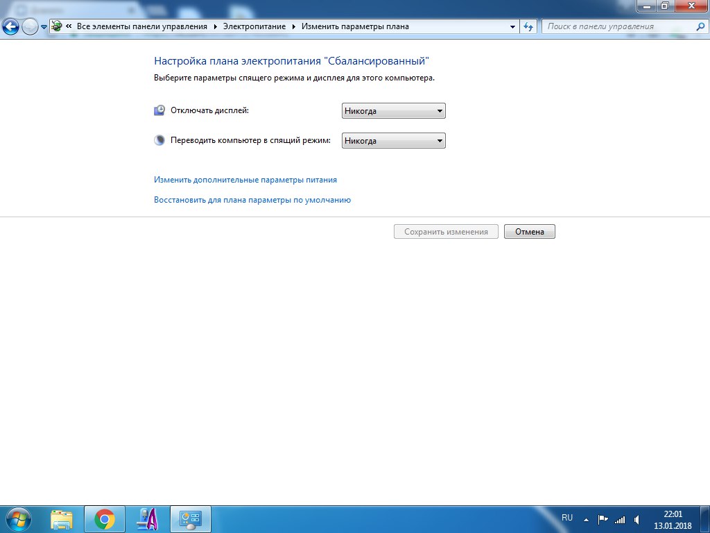

все отключено. в сон не входит. винда семерка

Сообщения: 4605
Re: cnc 3018 останавливается через 2 часа
А в дополнительных параметрах?
Сообщение Grinch »
selenur писал(а):А в дополнительных параметрах?
0RCu0wPCZng.jpg (4757 просмотров) <a class='original' href='./download/file.php?id=129258&sid=8a55ce49dc5b0eeb9d4ae7f6a9560a3e&mode=view' target=_blank>Загрузить оригинал (97.03 КБ)</a>
Сообщения: 4605
Поставь запрещено, т.е. отключать USB устройства запрещено.

selenur писал(а):Поставь запрещено, т.е. отключать USB устройства запрещено.
вроде бы помогло. уже превышен лимит по времени вчерашних отключений. спасибо
