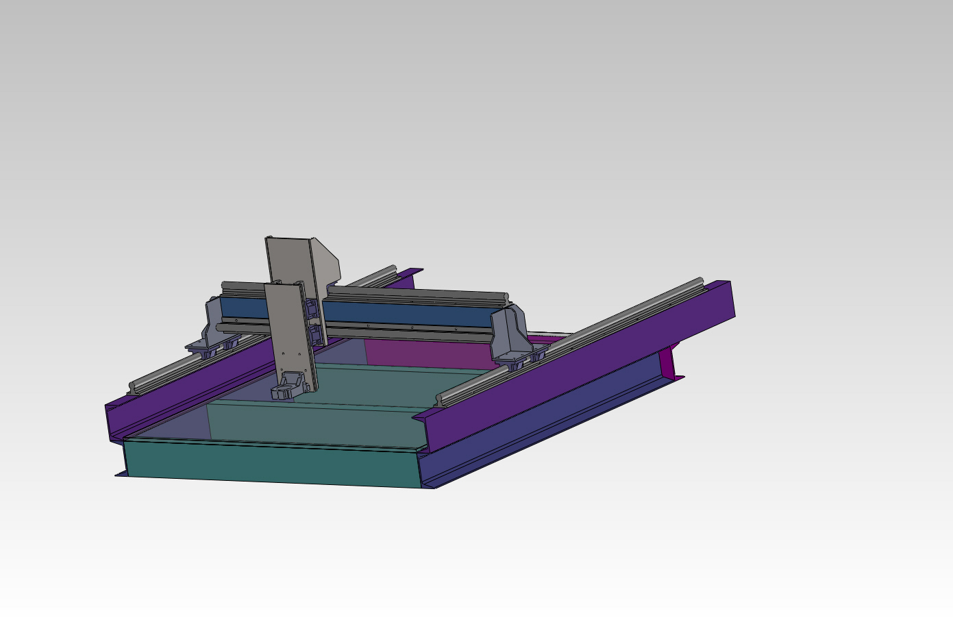

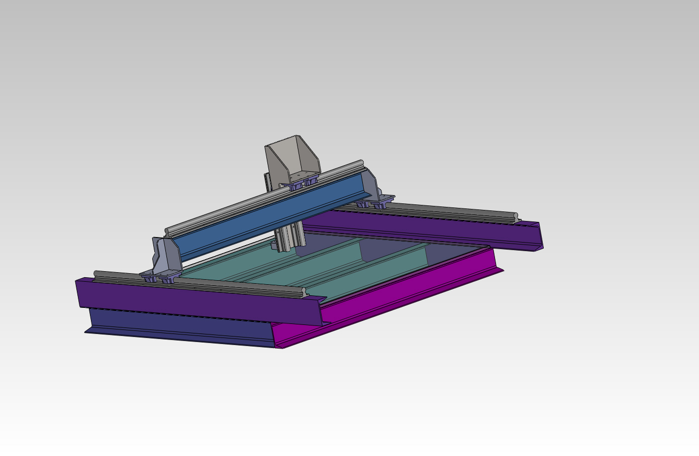

Описание станка, основные характеристики: Фрезерный станок по дереву может по мягкому цветмету
Рабочее поле:800х1100х120
Обрабатываемые материалы:по дереву может по мягкому цветмету
Чертежи, фото, видео станка: основа собирается на швеллере 10У
Примеры изделий (фото):
Вопросы:
Что пробовал:
Что плучилось:
Что не получилось:
Ориентировочный бюджет:Бюджет около 60-70 кило руб РФ.
Остался вопрос с приводом и направляющими оставить на валах или перейти на рейки?

А какой привод ? Швп рейка ? Почему швеллер а не квадратная труба?

В таком случае хотябы сварить из двух швеллеров трубу.

Прошу прощения чем труба лучше швеллера? Пока нет ни того ни другого! Подскажите мне несведующему!

frezeryga писал(а):А какой привод ? Швп рейка ?
Планировалось ШВП, но боюсь, что будет провисать и скорость не очень высока!

Эксперимент с обувной коробкой. Сними крышку с коробки и попробуй скрутить её. Затем одень крышку и сделай то-же самое. Со швеллером и трубой примерно так-же будет.
Сообщения: 13712
Re: Фрезер 800х1100х120
скорость на швп с шагом 5мм и шаговым мотором нормально достигает 10м.мин

frezeryga писал(а): Почему швеллер а не квадратная труба?
Хотел уточнить, а прямоугольная труба хуже по жесткости чем квадратная?
Сообщения: 13712
можно и прямоугольную главное чтоб стенка была толстая

frezeryga писал(а):можно и прямоугольную главное чтоб стенка была толстая
толстая это 4 или 5 мм
Сообщения: 13712
Для такого размера портала нужна труба примерно 250х150 стенка от 8мм и больше.

frezeryga писал(а):Для такого размера портала нужна труба примерно 250х150 стенка от 8мм и больше.
Прошу прощения, а разве 250х150 это не перебор? Я понимаю конечно что жесткости много не бывает но все таки!

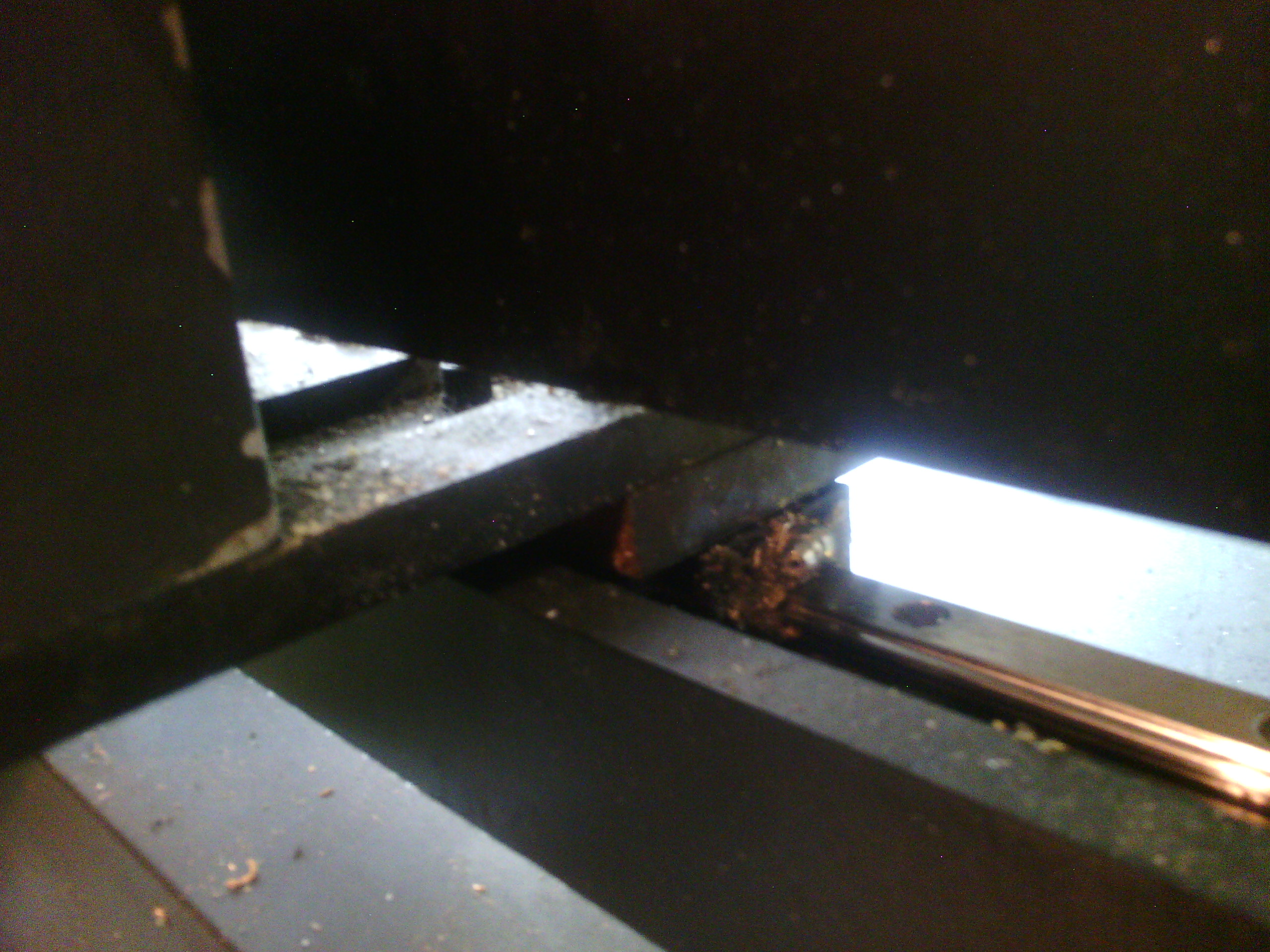

У меня вот например та часть рамы, на которой находятся направляющие портала просто весит в воздухе и
при этом является даже не Т образным, а Г образным швелером, и ни чего вроде как, справляется.

Нет не перебор а тот самый минимум чтоб комфортно работать по дереву пластику и дюралю потихоньку. Посмотрите на готовые станки подобного размера там в основном используется подобная труба. С рейками связыватся не советую капризные они к точности установки и редуктора хорошие любят.

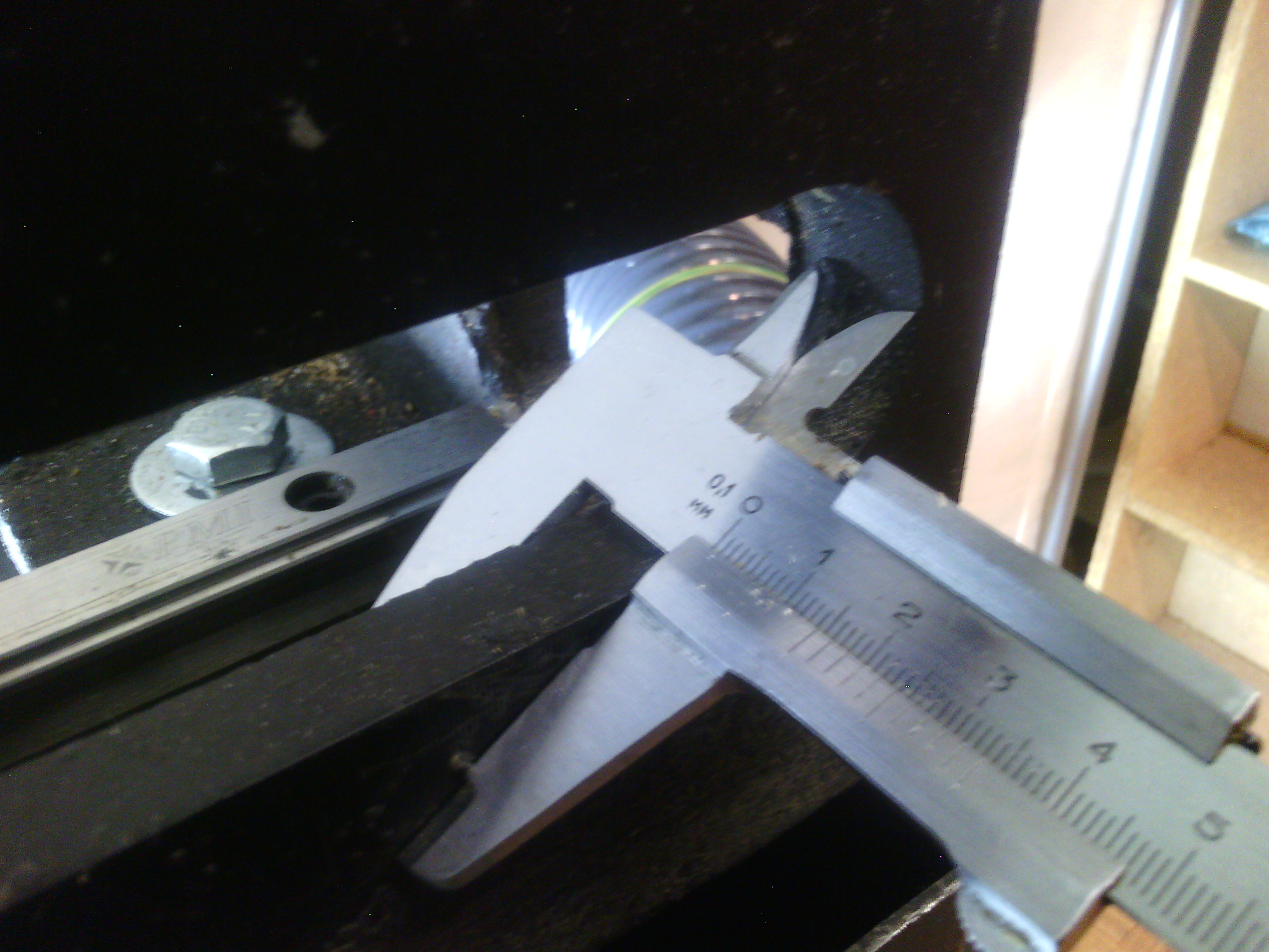

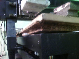

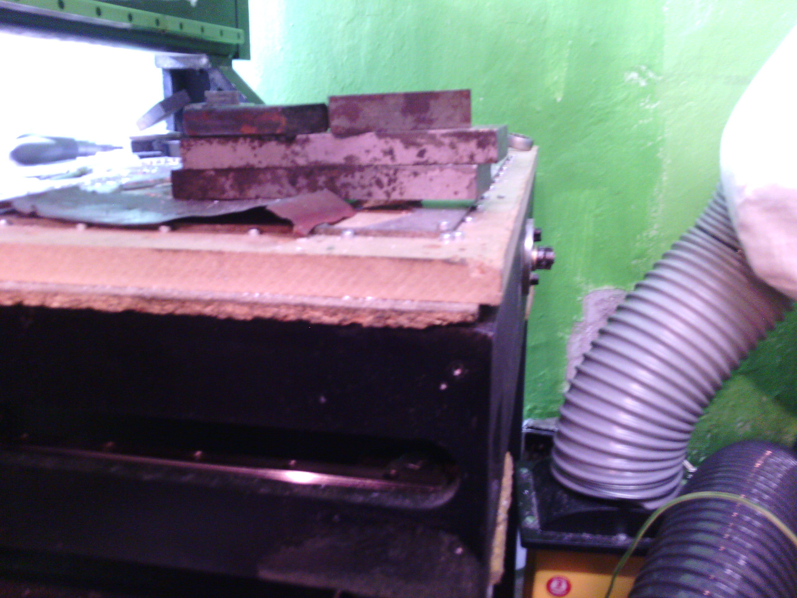

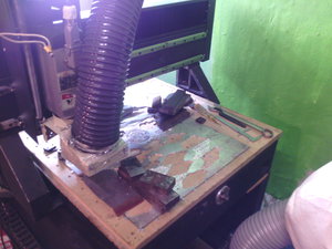

jinior писал(а):А рабочий стол у Вас из чего?
Железные бруски лежат не просто так, я ими обкладываю место фрезеровки для лучшего прижима материала.
При чём супротив моих ожиданий магний они не царапают.

frezeryga писал(а):Нет не перебор а тот самый минимум чтоб комфортно работать по дереву пластику и дюралю потихоньку. Посмотрите на готовые станки подобного размера там в основном используется подобная труба. С рейками связыватся не советую капризные они к точности установки и редуктора хорошие любят.
Спасибо за совет! Но по моему это все равно перебор. Швеллер достаточно жесткий, а с перемычками в основании он вообще никуда не будет гулять!Если и будет гуляния то настолько незначительные что на точности станка ну никак не скажеться!
