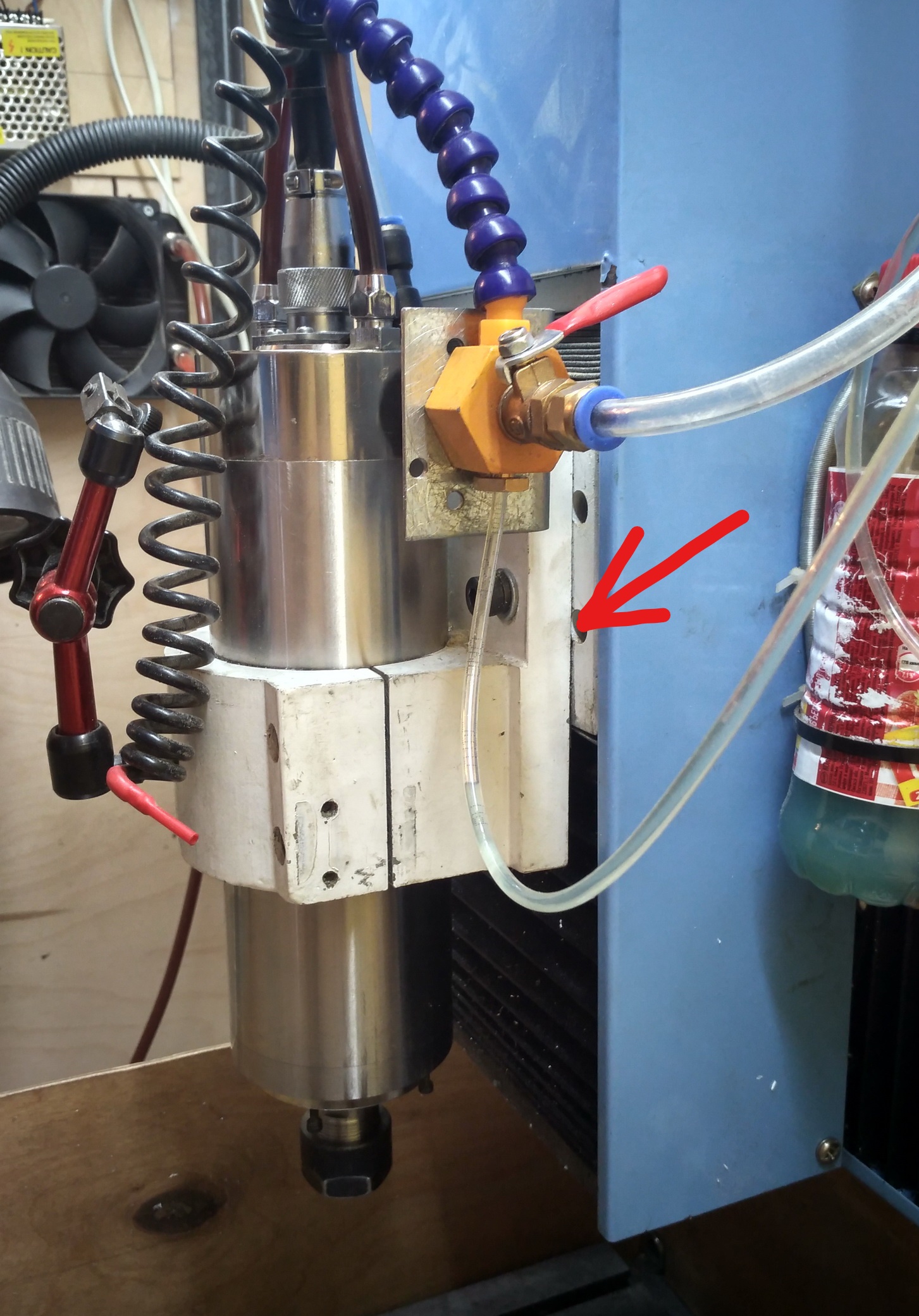

Re: Фрезерный станок по металлу CNC 3040ASP (китайский прово
Уважаемые знатоки, внимание вопрос - есть ли у кого идеи, как можно изъять пресс маслёнку из такого укромного места, как ось z на данном станке? уважаемые китайцы перепутали стороны, в которые они должны смотреть сосками, в итоге они смотрят все Внутрь. На всех осях удалось их выкртутить и заменить на фитинги быстросъёмы, кроме оси Z. вокруг своей оси её не провернуть, не хватает расстояния, данная пресс маслёнка двусоставная - головка отвинчивается от тела, но просунуть туда что-то типо плоскогубцев не представляется возможным, расстояние по высоте 2.5 см
- Мастер
- Сообщения: 3295
- Зарегистрирован: 08 сен 2013, 17:26
- Репутация: 1800
- Контактная информация:
Тросиком с головкой на нужный размер. А лучше просто снять ось и переделать все по уму.
никогда не снимал ось Z, правильно ли я понимаю, что прокладочные палочки на фотографии, которыми прижимаются рельсы, выполняют только роль прижима, или так-же они в какой-то мере юстировочные? не хотелось бы сбивать геометрию оси по глупости.john1987887 писал(а):Тросиком с головкой на нужный размер. А лучше просто снять ось и переделать все по уму.
Последний раз редактировалось vestkot 06 ноя 2019, 16:49, всего редактировалось 1 раз.
- Мастер
- Сообщения: 3295
- Репутация: 1800
Валики для прижима. С другой стороны буртик.
