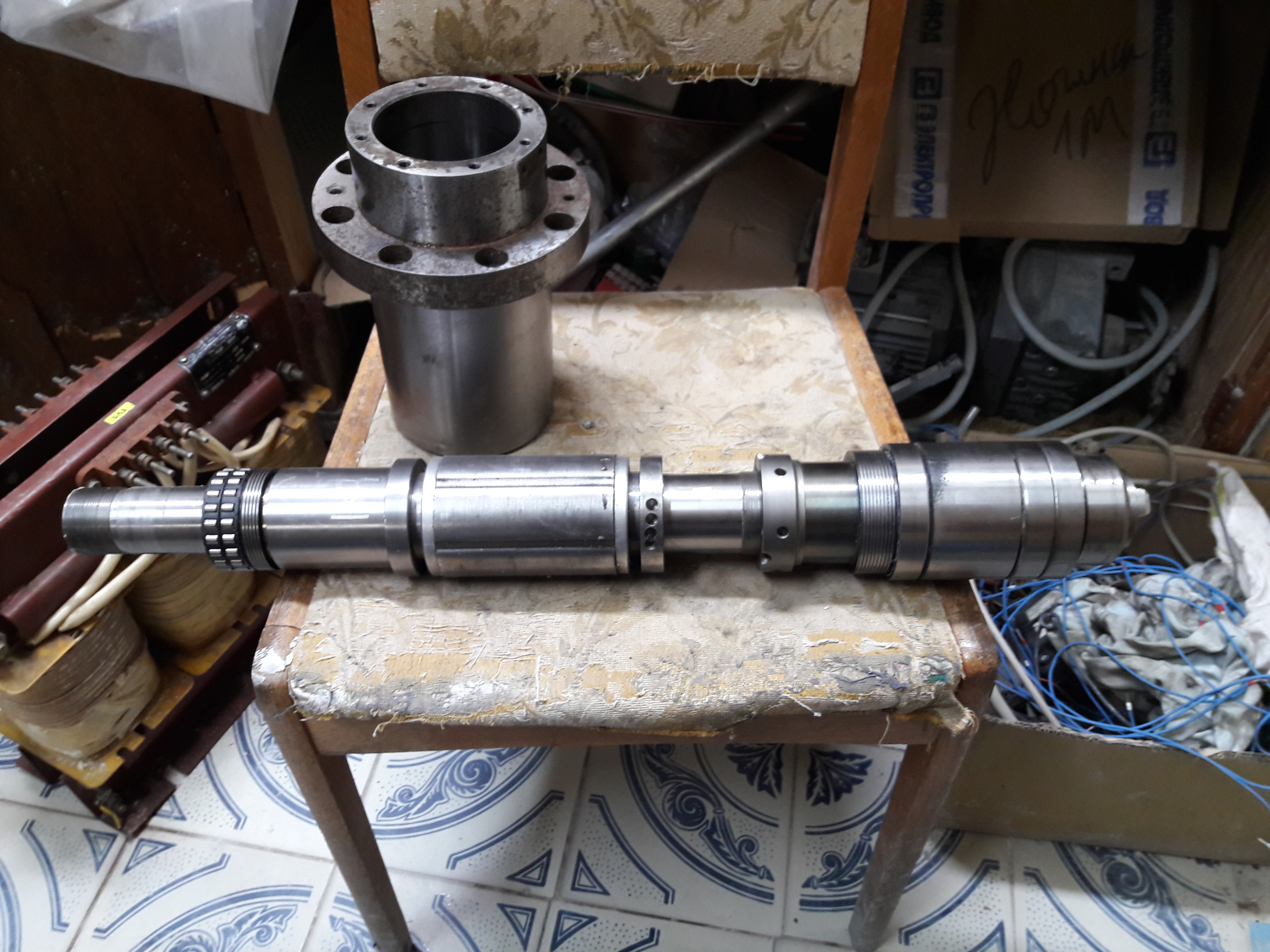

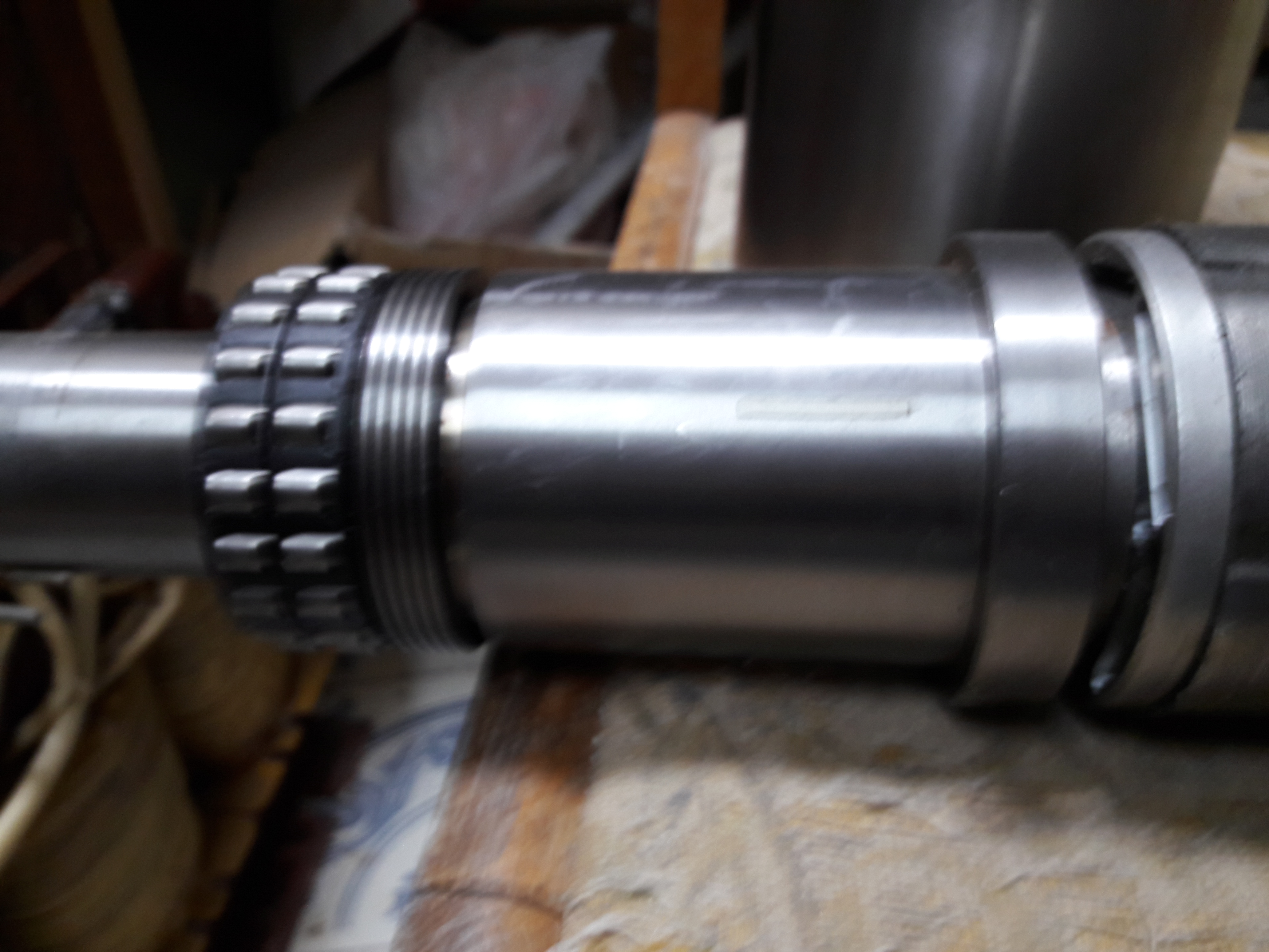

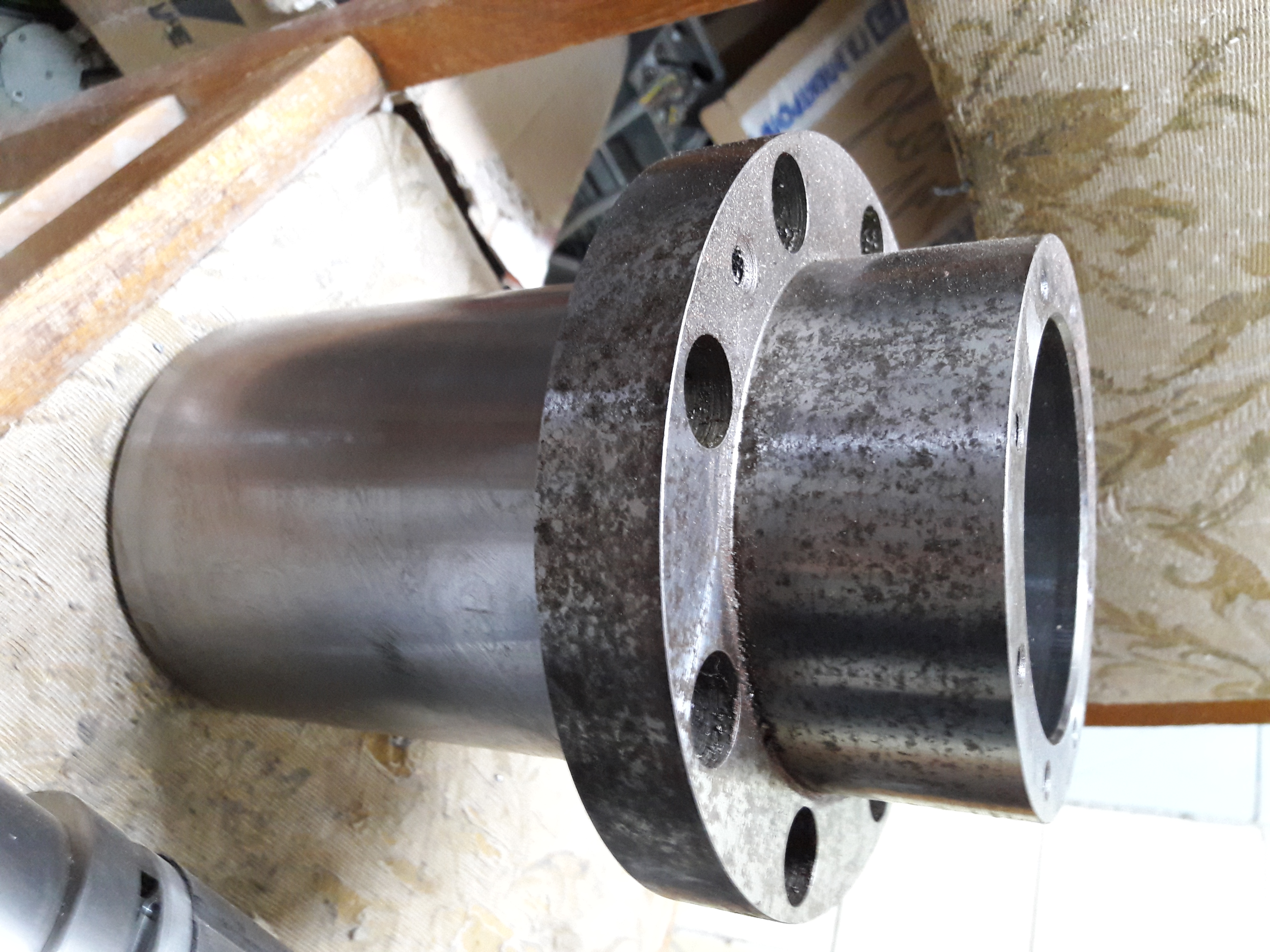

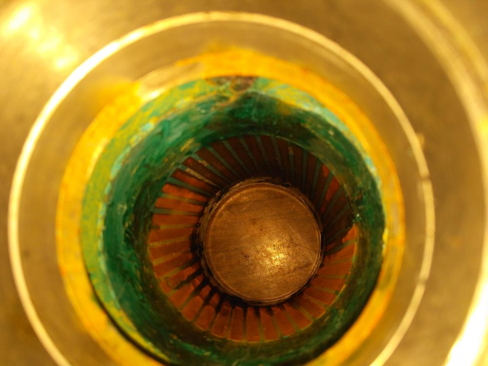

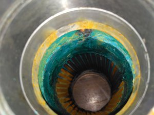

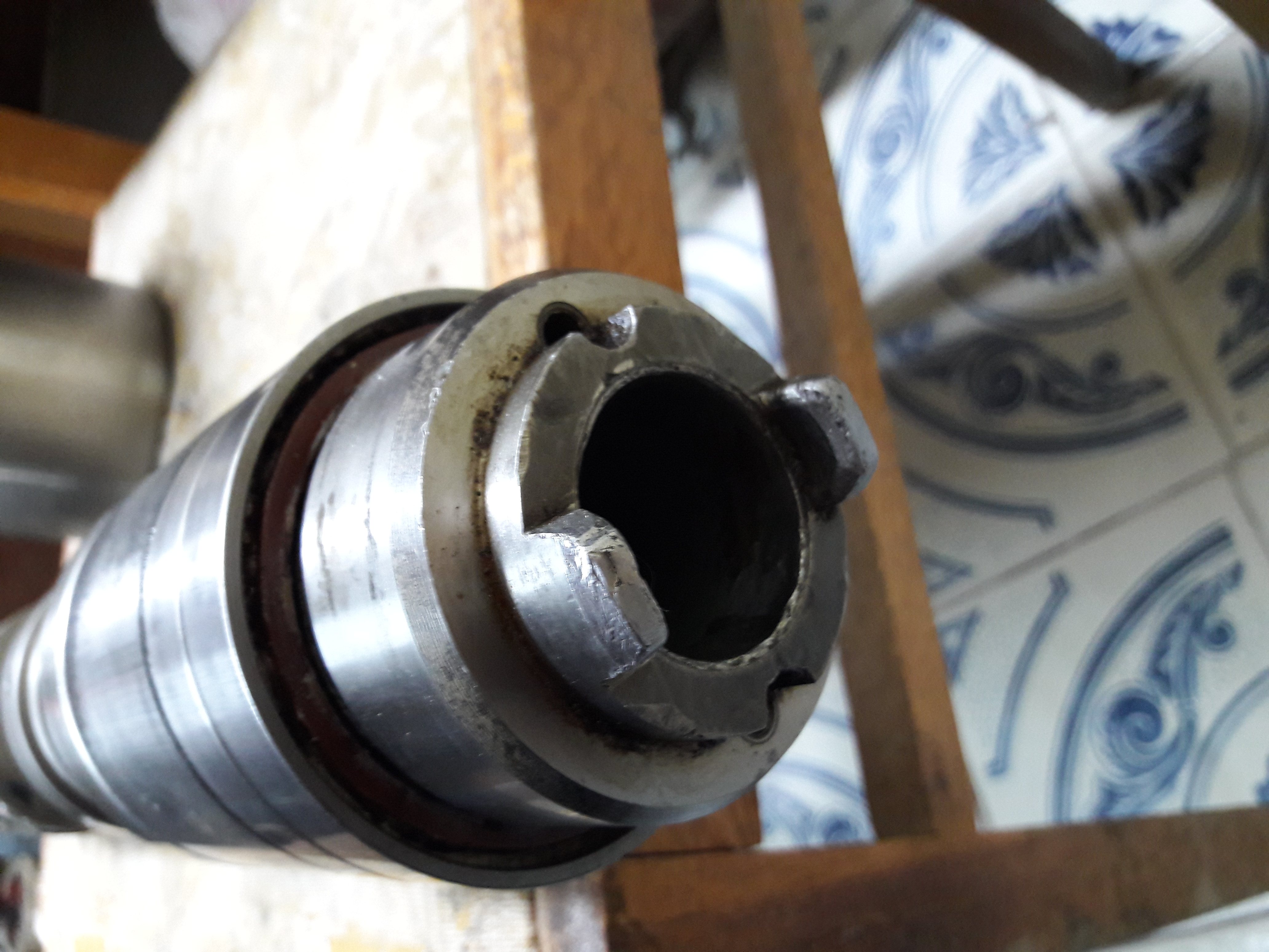

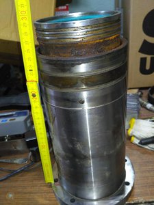

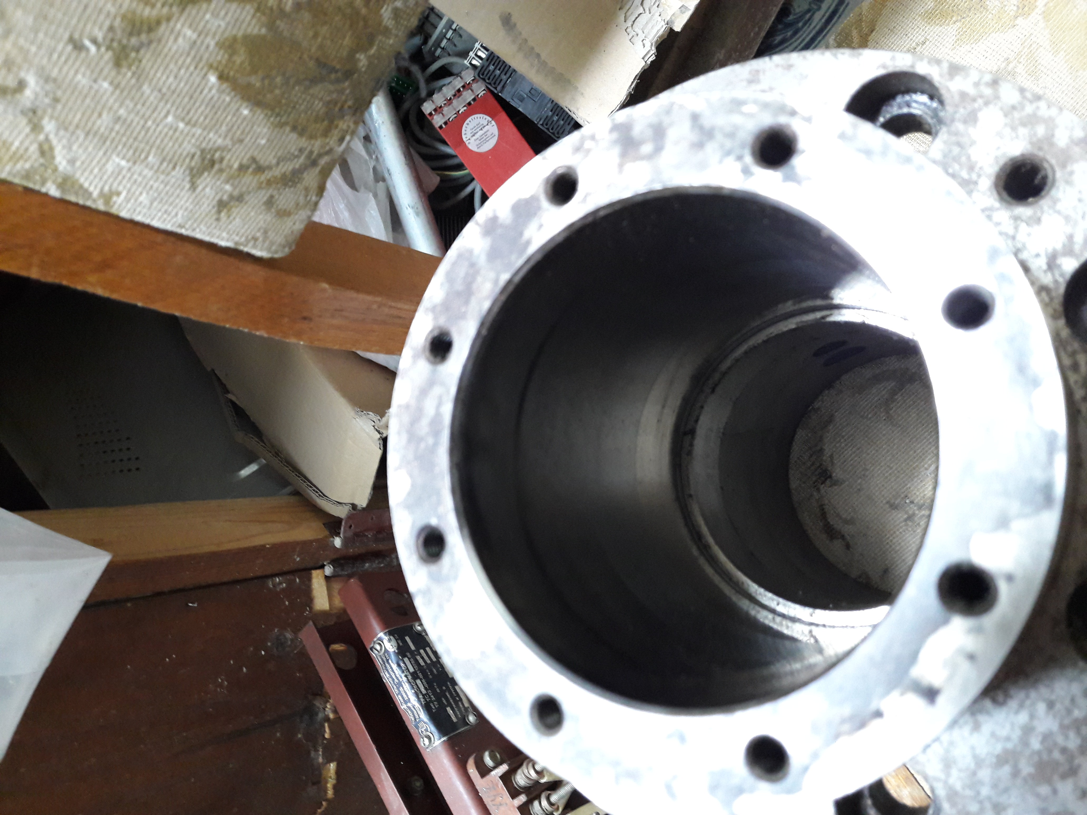

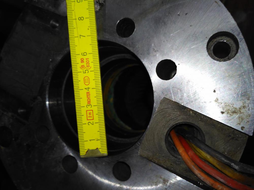

Сам шпиндель состоит из двух частей. Часть где стоят упорные подшипники - это нижняя часть. И часть где установлен Статор шпинделя - это верхняя часть. Они устанавливаются в усь Z. В результате чего получается шпиндель =))
Вот сам шпиндель

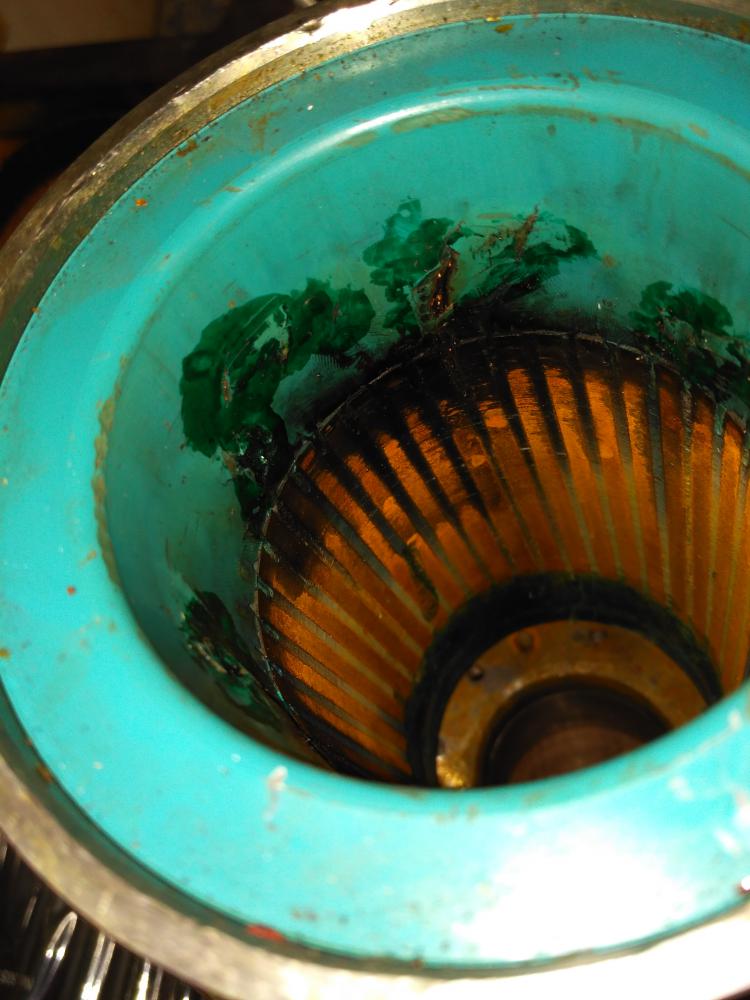

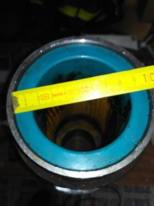

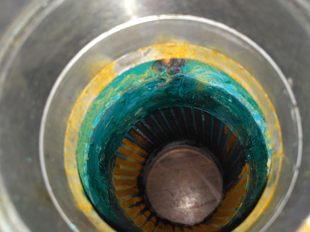

Статор сгоревший. От накипи, которая образовалась между корпусом статора и корпусом верхней части шпинделя, извлечь статор не удается.... Либо это будут делать те кто готов перемотать либо буду пробовать вымывать накипь\ржавчину уксусом или еще чем нибуть.. Ротор шпинделя имеет 4 подшипника 3 радиально упорных 7010 CD/P4A TBTB и один радиальный NN 3008 TN/SP и собственно сам шпиндель и нижняя часть. Теперь о главном.

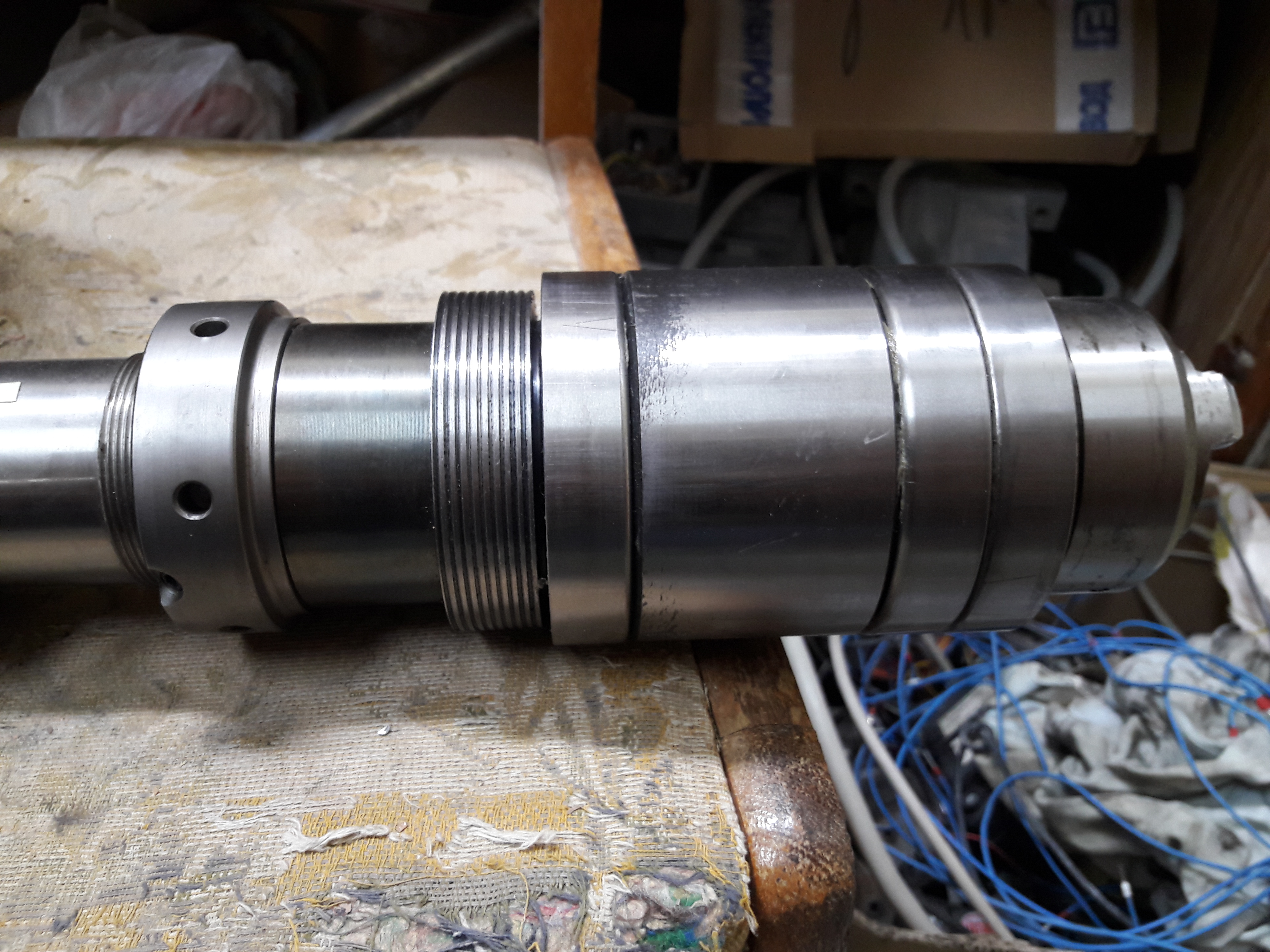

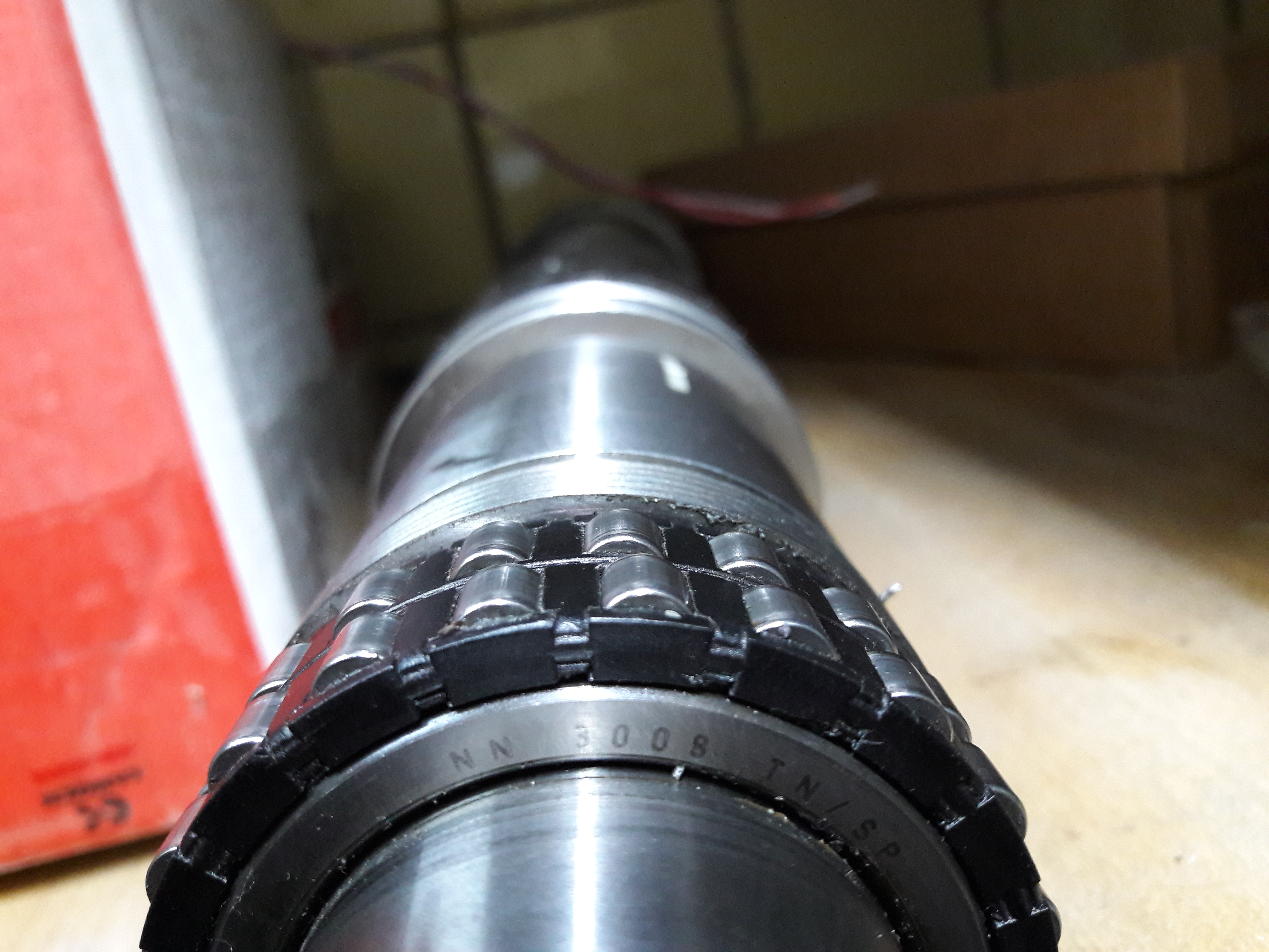

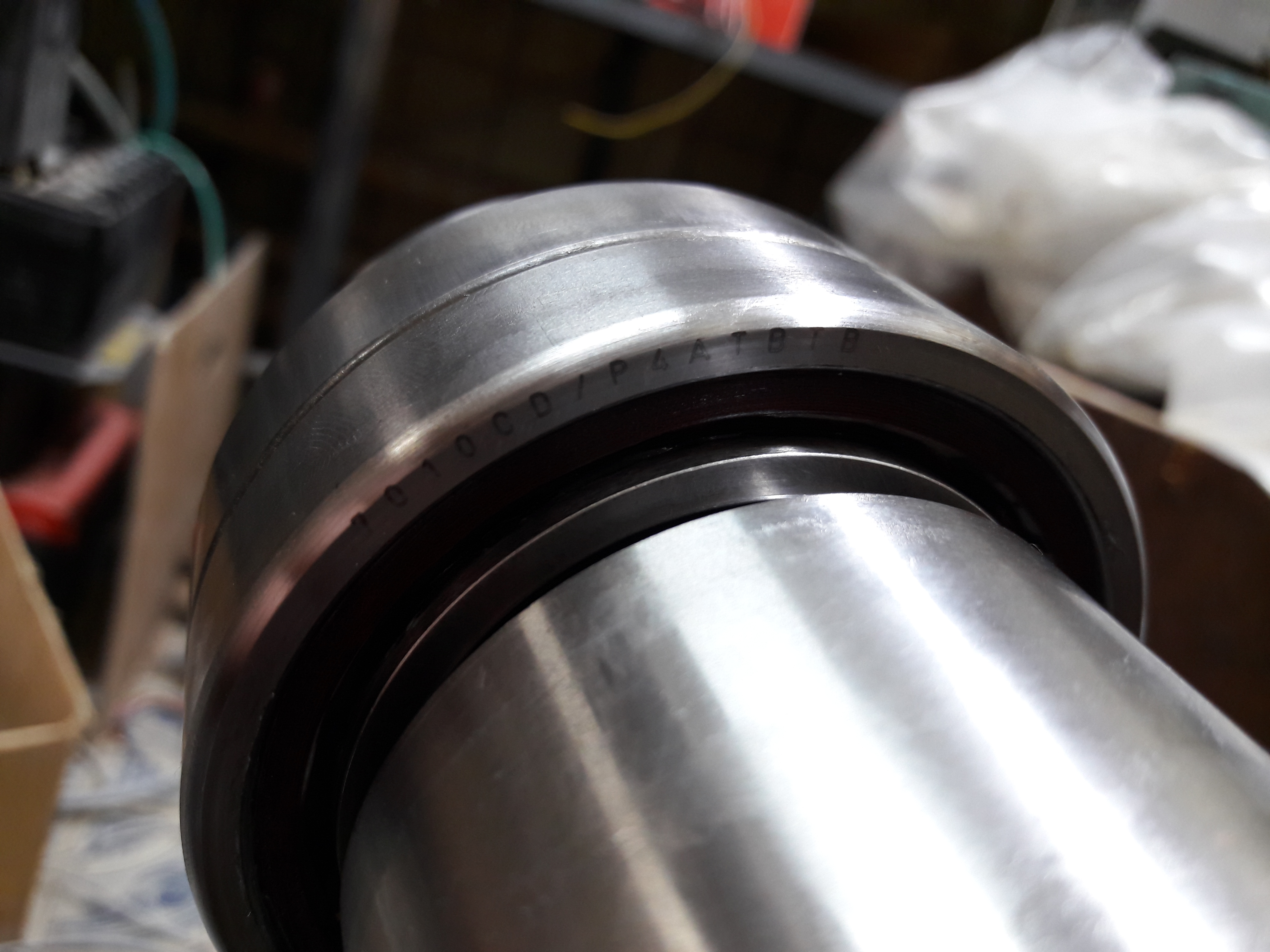

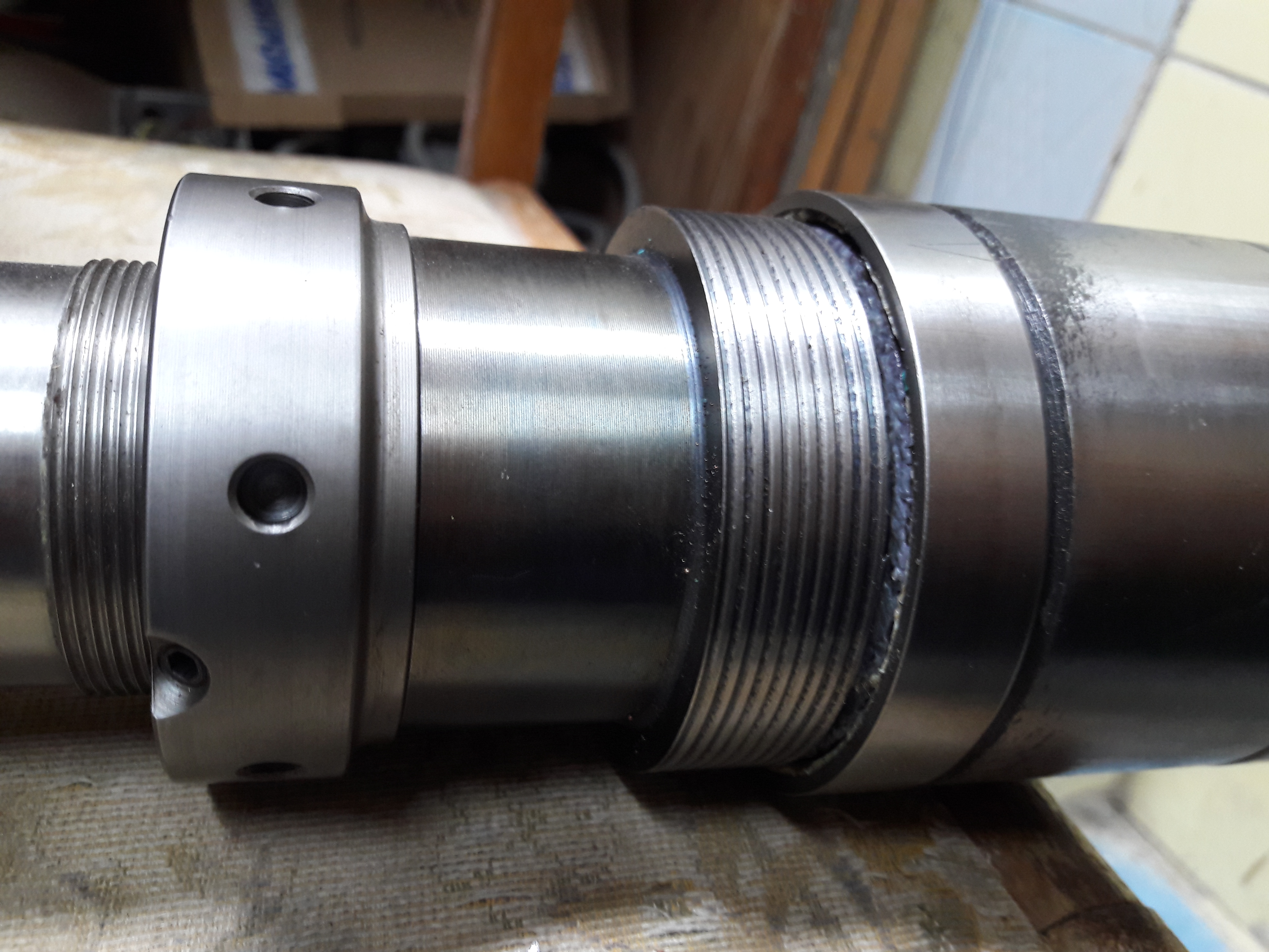

3 радиально упорных подшипника под замену. На радиальном люфтов нет. Думаю он нормальный. Да и стоимость у него 18т.р примерно... Радиально упорные по 12т.р. на вскидку, пока не уточнял.
Задиров на нижней части шпинделя нету. Подшипники из нижней части выходили туго. На шпинделе сядет еще туже. Все остальное тоже в норме. конус под установку патрона без задиров , но имеет пару пятнышек коррозии.
Поговорил с человеком из фирмы которая готова перемотать шпиндель, он утверждает что при замене таких подшипников вариантов на ошибку 0. Мол ставятся один раз, и если выбил\вынул\разобрал то все под замену.
за диагностику шпинделя и замену подшипников хотят 25т.р. + цена подшипников.
Не ужели на столько все сложно?
Почитал о ремонтах шпинделя. Люди меняют подшипники примерно из таких же серий точности. Так по мне видеться следующая картина - покупаю подшипники. грею их в масле, пшикаю на вал шпинделя из огнетушителя
одеваю подшипники. закручиваю гайку фиксации подшипников. разогреваю нижнюю часть шпинделя в масле, вставляю шпиндель в нижнию часть и собираю ее. потом ставлю собранную нижнюю часть в голову Z с низу =))
На сколько адекватен такой способ.
На радиально упорных подшипниках есть риски их установки. на фото видно на одном. На других тоже есть. Подшипники должны продаваться в "Трипликсе" =)) ну то есть 3 сразу. или можно брать по отдельности. И что означают последние 4 буквы на подшипнике . а то с именно такой маркировкой найти не удается.
Также уточнил по поводу шлифовки конуса под патрон. сказали что не возьмутся и что кто то возьмется- маловероятно. на днях попробую добыть патрон под этот шпиндель и попытаюсь проверить на краску посадку потрона в конус.
Вот сам шпиндель
Re: Восстановление станка ВМ12-500
если есть у знакомых керхер модели 5.20 или мощнее , то керхер делает к ним приставку для пескоструйки с водой. это куда как дешевле и проще и безопаснее и тащить ничего никуда не надо. подробности в роликах на ютубе.rehden писал(а): к сожалению пока не удается найти пескоструйку
пескоструй будет быстрее и не забывайте вам еще надо удалить масляную пленку, а чугуний масло набирает прям как губка, так что я бы кроме пескоструя еще бы прикупил канистру ацетона ибо только он (и спирт) может удалять масляную пленку с поверхности.rehden писал(а): там просто сказано обработать наждачной бумагой.
силит бэнгrehden писал(а):От накип
это вы с чего взяли ? кстати первый дуплекс как стоит - бэк то бэк или там тандем с проставкой между вторым и третьим радиальным ?rehden писал(а):3 радиально упорных подшипника под замену
я бы не спешил отслюнявливать за новые Р4 , подождал бы ремонта с перемоткой . потом уже по часикам бы и делал выводы, а то может быть у вас уже изначально на руках металолом а вы тут кидаетесь искать новые дуплексы.

именно так. 1 и 2 одно направленно 3 развернут.muxa писал(а):тандем с проставкой между вторым и третьим радиальным
мне бы хотелось до перемотки определиться возможно ли восстановить адекватно этот шпиндельmuxa писал(а):я бы не спешил отслюнявливать за новые Р4 , подождал бы ремонта с перемоткой . потом уже по часикам бы и делал выводы, а то может быть у вас уже изначально на руках металолом а вы тут кидаетесь искать новые дуплексы

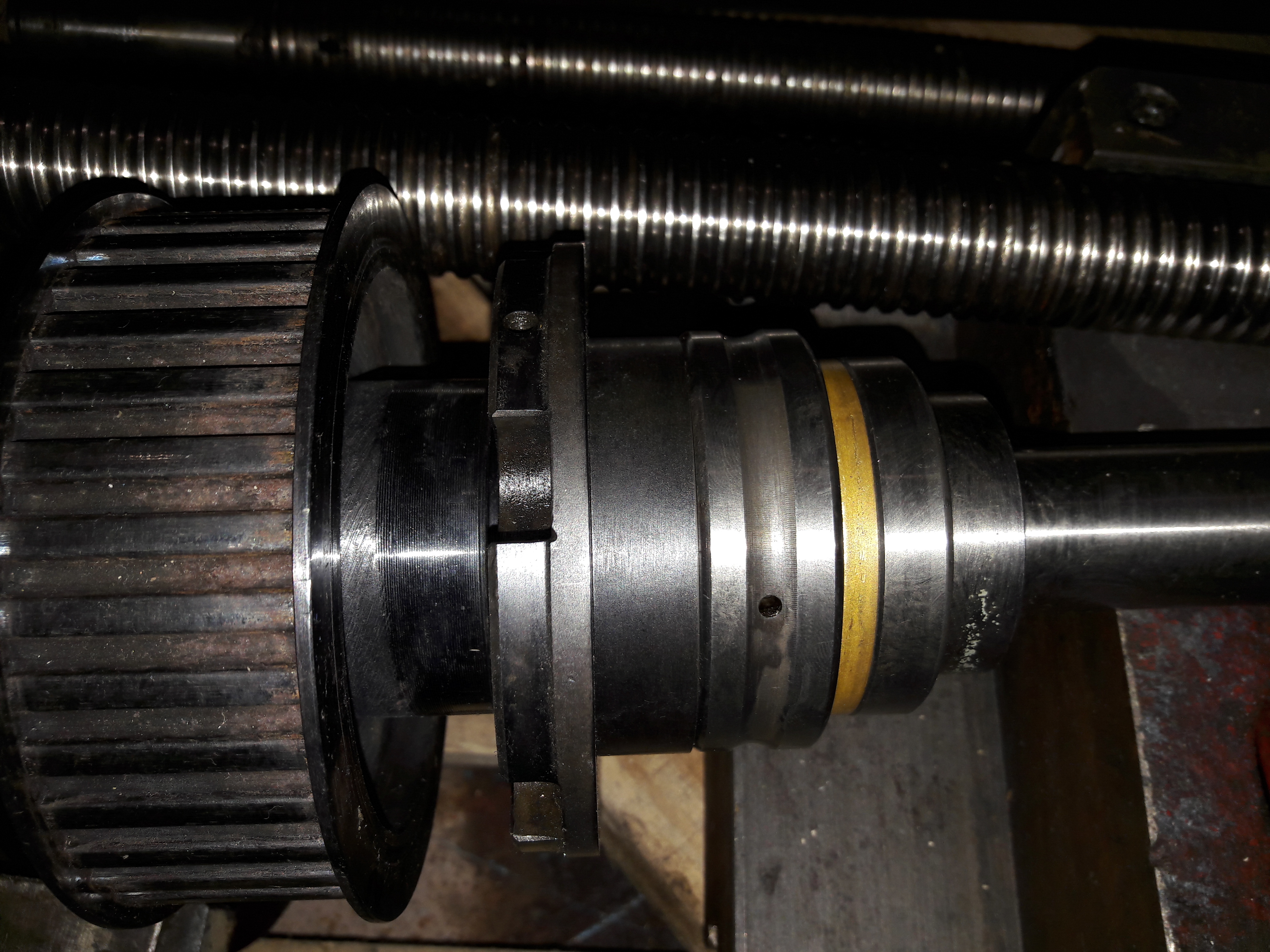

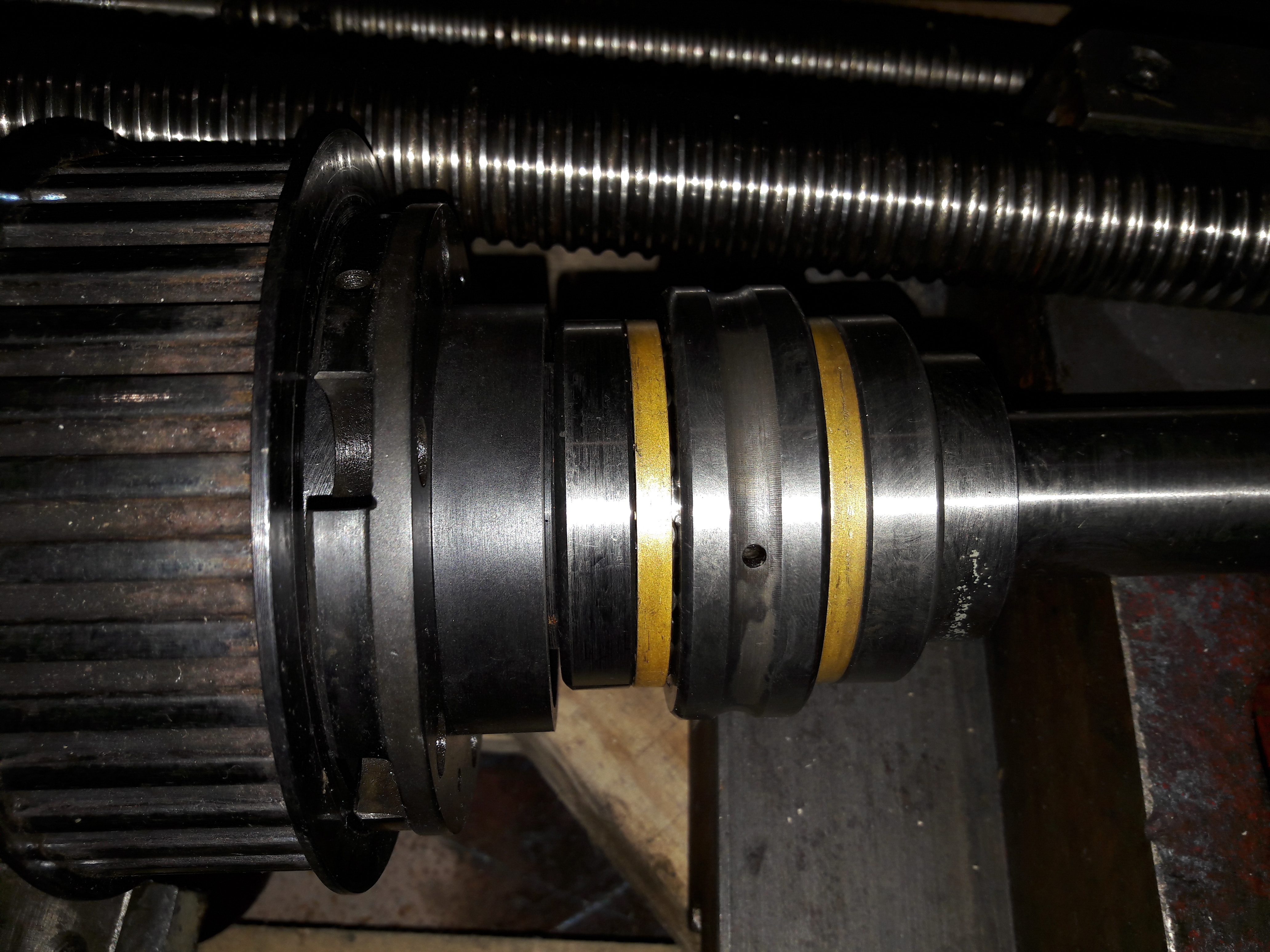

народ всем привет.
вскочил вопрос
сколько давать нагрузки преднатяга на подшипник.
подшипник 504707 комбинированный.
установлен на швп. сдавливается приводным шкивом. тем самым убирается люфт в подшипнике. шкиф сажается на горячию. гайки регулирующей натяг нету. есть тензодатчик на 20 тон =)) с дискретностью 10 кг. Планируется остудить швп углекислотой. шкив разогреть в масле. и задавить на прессе. Вот какую нагрузку дать на подшипник?? тензодатчик будет стоять между прессом и шкивом.
вскочил вопрос
Переделывайте конструкцию. Эти подшипники не вечные. их менять надо.
Вот разогреете вы шкив в масле и охладите швп,... натянете по датчику.. и какое натяжение у вас будет после остывания шкива и нагревания швп?
Может распирающую гайку между шкивом и подшипником? (трубка с резьбой а на ней гайка)
если переделывать то всю конструкцию. а это геморно очень. не хотелось бы.Dmaster писал(а):Переделывайте конструкцию. Эти подшипники не вечные. их менять надо.
2 из 3 подшипников под замены. По Z подшипник в идеале. еще походит.
И собственно уже провели попытку одеть назад шкив на ШВП по оси Z. не получилось. Разогретый шкив оделся от руки. Слегка прижали домкратом и оставили остывать. Подшипник разогрелся и как следствие расширился. а после остывания натяг пропал и появился люфт на подшипнике. На днях будем повторять процедуру снятия и установки. придется подшипник в воде держать и шкив одевать. Меня тут напугали если шкив резко остужу то он может лопнуть... Такое возможно? как правильно шкив охладить быстро после его напяливания.
А по поводу натяжной гайки тоже подумаю. но это конечно мало вероятно. но подумать стоит.

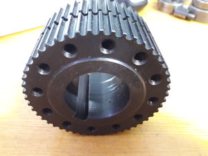

Пришлите фото всего этого дела. Одна голова хорошо... А тут голов по боле. Шкив лопнуть может с очень малой вероятностью. Вы же его сажаете со стандартным натягом. .. Вот если -б вы вал сами точили.. И сделали его сильно на полюсе - тогда может . я так подшипник "взрывал". Благо тряпкой накрыл. Ну очень сомневаюсь, что конструкция без регулировок подшипника. Может у вас там были кольца клиновые. (Д ва кольца шлифованные на угол.) или насадка шкива через цангу. У меня на хеккерте шкивы насаживаются как цанговый патрон. Одевается цанга на швп. Она натягивает подшипник, а шкив в свою очередь зажимает эту цангу и к ней-же пикручивается.

тапербуш называетсяDmaster писал(а):Натягивается подшипник, а шкив в свою очередь зажимает эту цангу и к ней-же пикручивается.

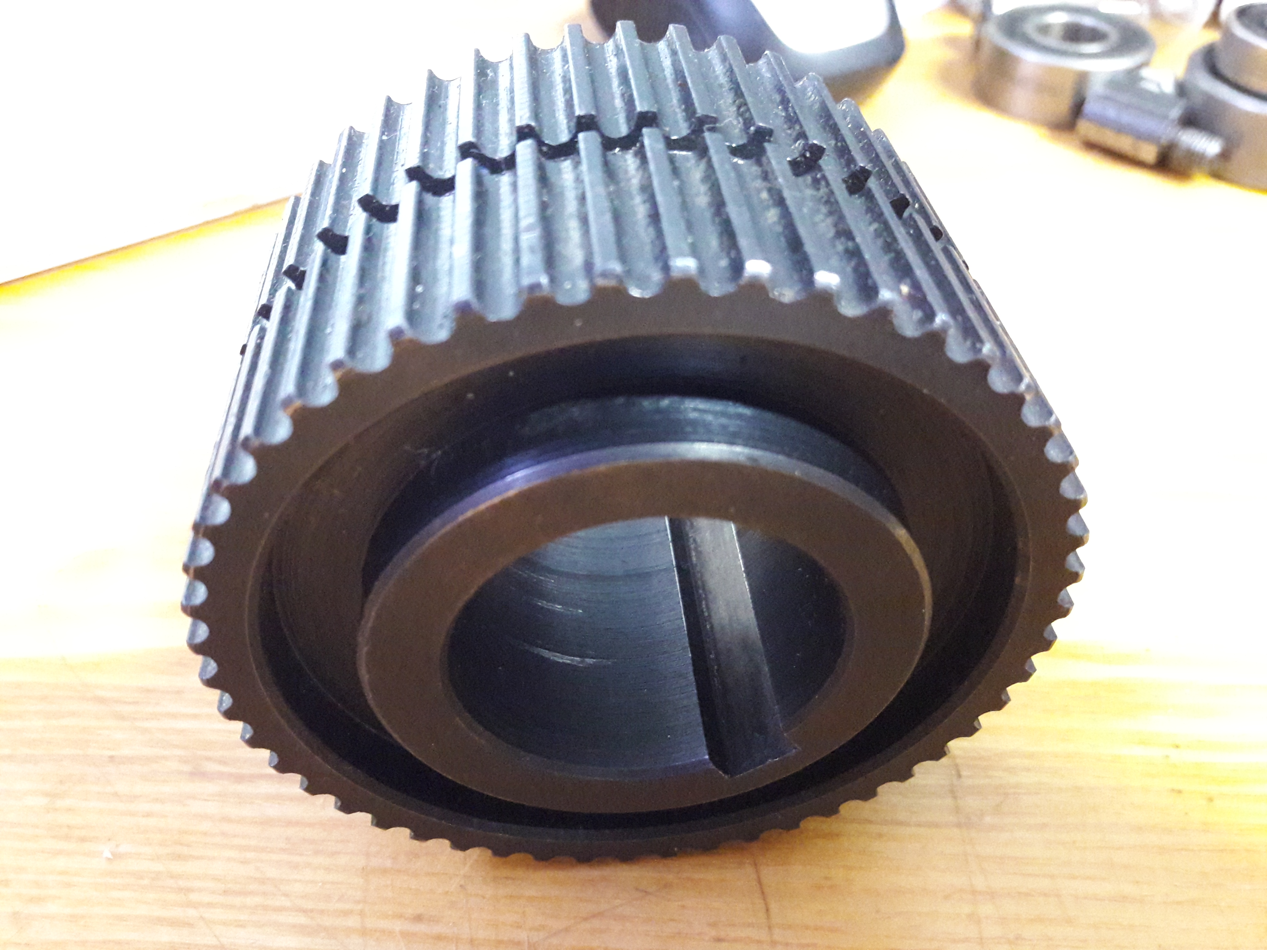

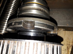

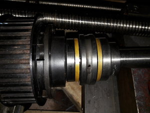

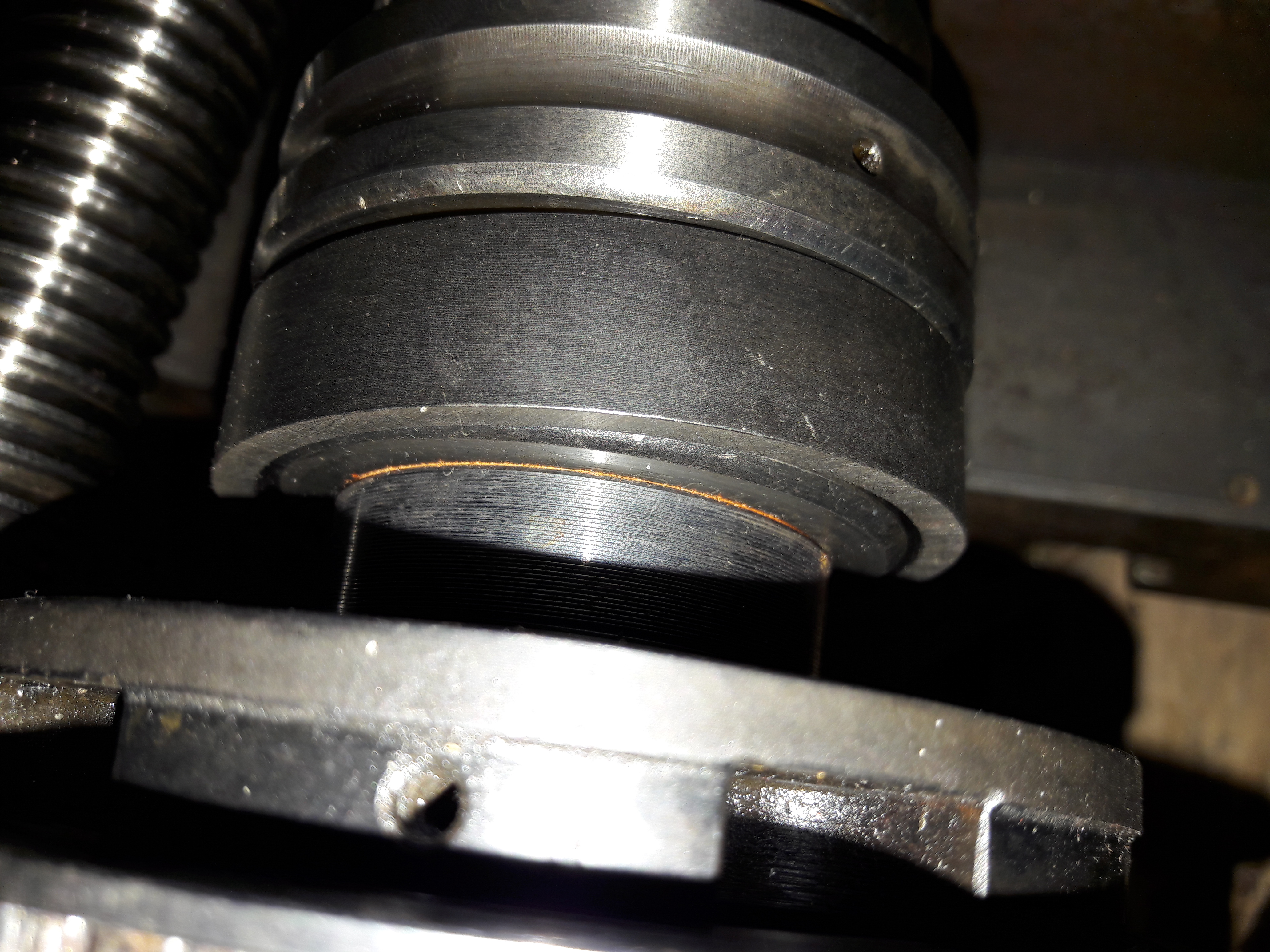

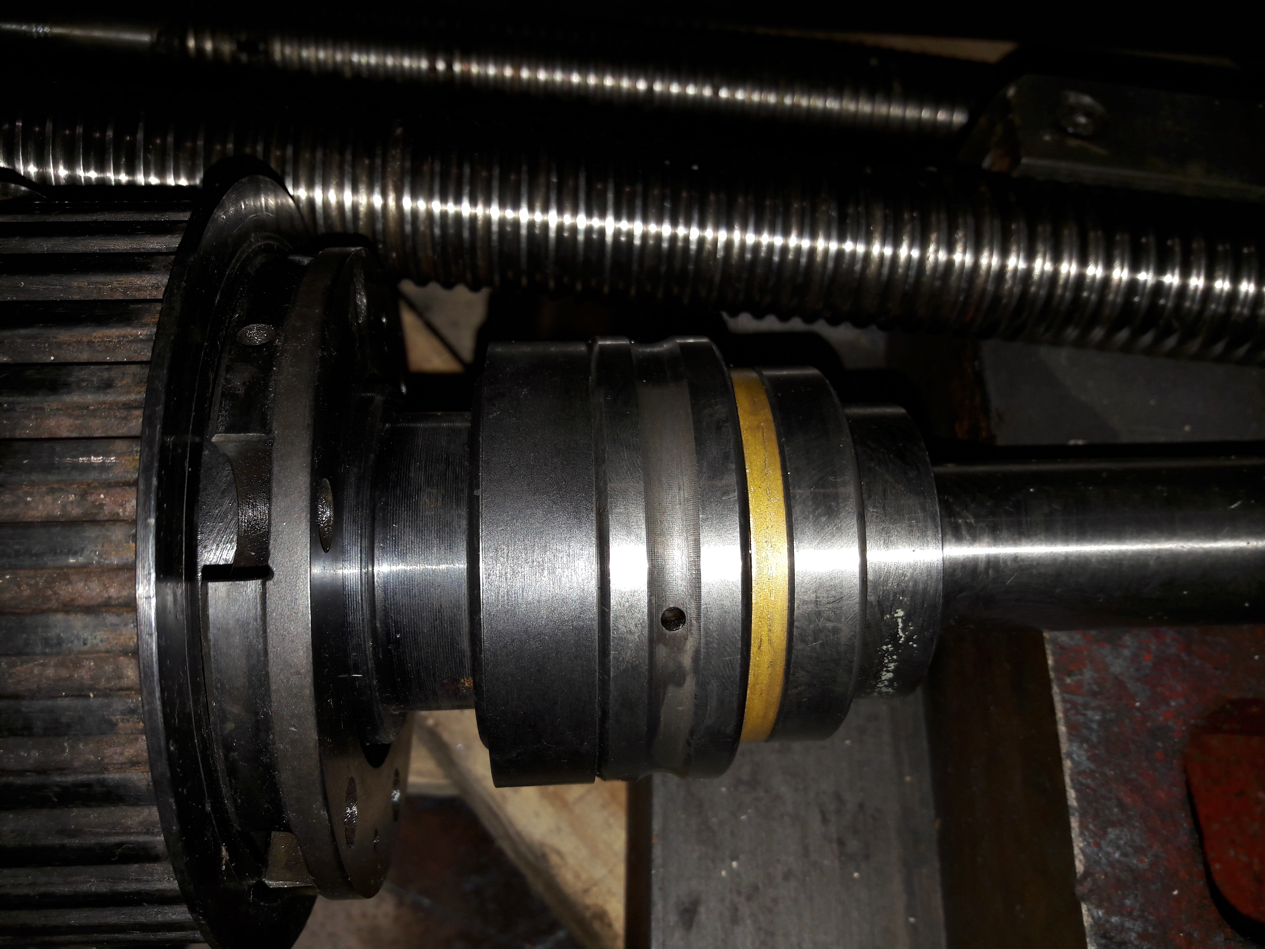

Вот фото
Последоватольность токая
На швп опорная плащадка. В эту площадку уперается комбинированный подшипник(4-504707). На подшипник одето распорное кольцо. Следом стоит фиксируюшее кольцо, которое прижимает "серединную" обойму подшипника(через распорное кольцо) к противоположному фиксирующему кольцу (на фото нет этого кольца оно такое же как возле шкива)(2 кольца фиксируют подшипник в опоре осей). Дальше шкив (сажается на горячию, шпонки нету от проворачивания поедотвращает сила натяга посадки) далее стоит проставочная втулка потом подшипник и все ито дело прижимается к шкиву гайкой. На которую потом вешается энкодер. Натяг комбинированного подшипника задается задавливанием шкива.
Вот такая вот конструкция мать ее ети...

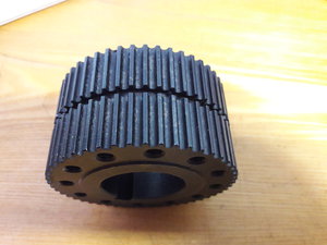

Шкив с торца сфотографируйте.. может реально проще до тапербуша доработать шкив.? просто одного раза накосячить на станке хватит, что-б натяг подшипника ушел.
думал уже об этом. шкив доработать сложно. у него внутренняя стенка\ребро 5-8 мм. буду думать что можно сделать.Dmaster писал(а):Шкив с торца сфотографируйте.. может реально проще до тапербуша доработать шкив.? просто одного раза накосячить на станке хватит, что-б натяг подшипника ушел.
а почему натяг уйдет? если накасячить?
Один разок ошиблись.. и к примеру фрезой 20мм с пластинами вперлись в заготовку на всем ходу. Какой будет удар, какой силы и сможет ли это сдвинуть шкив.
Dmaster писал(а):Один разок ошиблись.. и к примеру фрезой 20мм с пластинами вперлись в заготовку на всем ходу. Какой будет удар, какой силы и сможет ли это сдвинуть шкив.
вот этой самой гайкой поджимается шкив к подшипнику. ну можно сказать она его держит от срыва. так что нее. такого сдвига шкива не будет. гайка солидная резьба 12-14 .rehden писал(а):Дальше шкив (сажается на горячию, шпонки нету от проворачивания поедотвращает сила натяга посадки) далее стоит проставочная втулка потом подшипник и все ито дело прижимается к шкиву гайкой.
кстати на одном швп не было одной проставкиточнее подшипника маленького =)) и там да был ЗАЗОРИЩЕ в подшипнике =)). у меня будет все стоять на месте =))
Ну теперь наконец ясно стало) хотя шкив без шпонки- странно. Вообще подобные подшипники натягивают до устранения люфта под рабочей нагрузкой.. Ставится в торей швп индикатор и крутится ваша гайка. Пока приложение усилия, с которым будет работать станок не перестанет отклонять индикатор. (Для тяжёлого фрезерования) пока просто не пропадает люфт ( для нетяжелых работ)
после посадки шкива на "гарячию" гайка не способна сдвинуть шкив и надавить его на подшипник. она его просто держит.Dmaster писал(а): Ставится в торей швп индикатор и крутится ваша гайка.
натяг шкива такой что при надавливании тоннами 7-10-тью шкив не сдвигается. и только после прогрева сползает.
3 тонный домкрат потек. был взят 32 тонный. давить приходилось с нормальным усилием. процентов на 30 он точно отрабатывал.

Всем привет!
В итоге я решил заменить шпиндель. Буду ставить китайский BT30 с авто сменой, с ременным приводом.
Двигатель уже найден под это дело. 6000 оборотов 12 ньютон(номинальный режим). Шкиф к двигателю уже пришел. Шпиндель еще в пути. На екатеренбуржской таможне пока завис. Последнее время почту под заклинило. завалили их посылками.
На двигло буду ставить энкодер и в векторный режим его. Щас жду подшипники на двигатель. буду их меняти =))
Есть вопрос по шкиву....
Вот сам шкив:
HTB 5M диаметр 80мм ширина 42мм Как видим шкив разделен на 2 половины проточкой. Зачем она?
Зачем отверстия с резьбой с одной стороны (ну кроме того что за них куда нибуть притянуть шпиндель можно). На шпинделе шкив идентичный. но он там прикручивается гайкой.
Какой ремень использовать лучше? Один широкий на 40мм
http://www.ebay.com/itm/Jason-Industria ... Sw8gVYBY29
или же 2 по 20 мм
И нужна ли реборда для такого шкива и таких оборотов?
вот сам шпиндель
https://ru.aliexpress.com/item/ATC-spin ... 0.0.dzLluv
Вот сам шкив:
или же 2 по 20 мм
вот сам шпиндель
Если шкивы будут стоять ровно по осям, то ремень сползать не будет. Если один из шкивов будет наклонен, ремень будет сползать даже на малых оборотахrehden писал(а):И нужна ли реборда для такого шкива и таких оборотов?
