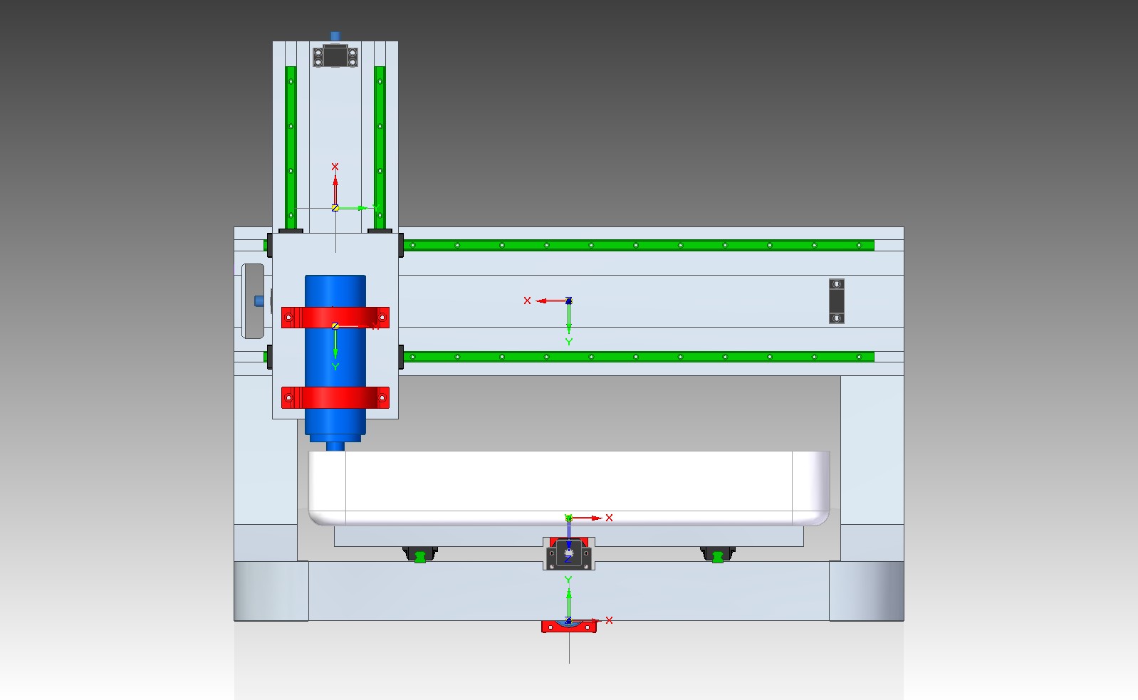

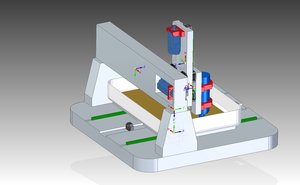

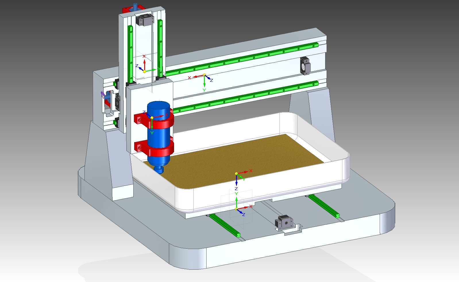

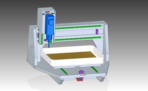

выкладываю на суд общественный новые наброски заточеные под плиту д16 90мм и 40мм возможно получится достать такие плиты они есть лежат много лет главное чтоб разрешили взять. с мотороми примерно определился скорей всего это будут 60мм сервы DELTA. шпиндель будет ELTE воздушного охлаждения мощностью порядка 1.5квт под цанги ER20 каретки и швп по прежнему 15мм склоняюсь к HIWIN по причине гуманной цены и легкости покупки во многих конторах. подскажите где купить качественные опоры для швп? чтоб не кривой китай а нормальные пусть будут дороже в 2 раза. также по прежнему интересует где можно в одном месте в москве найти шкифы и ремни? а также какое передаточное отношение лутше делать или может просто один к одному. эксплуатируя в данный момент станок роутер2030 подобной схемы осознал необходимость защиты направляющих особенно стола. в данном варианте станка будет предусмотрена защита направляющих по всем осям в виде замкнутой ленты обернутой через всю станину и концами закрепленной к торцам стола в углах ролики это самое простое что смог придумать + корыто для сбора сож и чтоб стружка меньше разлеталась.

Сообщения: 34042
Re: чпу фрезер 600х400 по металлу
frezeryga писал(а):с мотороми примерно определился скорей всего это будут 60мм сервы DELTA.
сервы обычно не в мм измеряют а в Nm. или на в ваттах на худой конец.
frezeryga писал(а):швп по прежнему 15мм склоняюсь к HIWIN по причине гуманной цены и легкости покупки во многих конторах.
15мм ШВП не видал, обычно 16мм но и они тонковаты для по металлу
frezeryga писал(а):а также какое передаточное отношение лутше делать или может просто один к одному.
лучше серву напрямую на ШВП

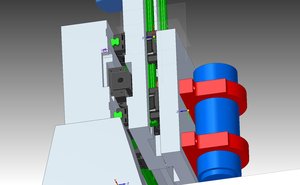

продолжение проэктирования из плиты 40мм размеры и конструктив вроде устаканились конструировалось из соображений чтоб во всех направлениях была плита работающая на ребро и чтоб при сборке детали легко находили свое место во многих местах есть посадочные пазы. со шпинделем пока остановился на ELTE воздушного охлаждения мощностью порядка 1.5квт опять возникает вопрос где лутше покупать шпиндель?

Сообщения: 22776
Сороковка... это сколько же он будет весить? Хотя вес для фрезера это хорошо.
Как будешь грани обрабатывать? То что нарежут на лазере/плазме стыковаться не будет - рез конусный, да и край кривой сильно...
Сообщения: 13712
все детали будут по кругу фрезерованы на большом чпу фрезере потихоньку со сьемом 0.2мм грызет чисто и качественно.
