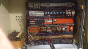

Электрическая часть станка.
Вот основная релейная логика станка:
DSC_5602.jpg (161027 просмотров) <a class='original' href='./download/file.php?id=16341&sid=9451d31fb59531520bb7afe4b4ba830d&mode=view' target=_blank>Загрузить оригинал (1.77 МБ)</a>
так сказать схема в натуре. Единственная радость - это цветные провода: черные - силовая часть, красные - 110в, синие - 24в.
Слева внизу 13.5 кВт трансформатор питания сервоприводов.

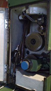

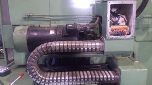

Ременные приводы:
DSC_5616.jpg (161027 просмотров) <a class='original' href='./download/file.php?id=16347&sid=9451d31fb59531520bb7afe4b4ba830d&mode=view' target=_blank>Загрузить оригинал (6.41 МБ)</a>
Сверху привод от мотора шпинделя на вал коробки, чуть правее датчики включенной передачи. Слева шланги для масла - в шпиндельной бабке свой маслянный резервуар и насос для смазки.
Ниже привод Y, мотор справа за кадром, в центре шкив ШВП, голубенький - энкодер. ШВП шлифованные 24х5, гайки с преднатягом.

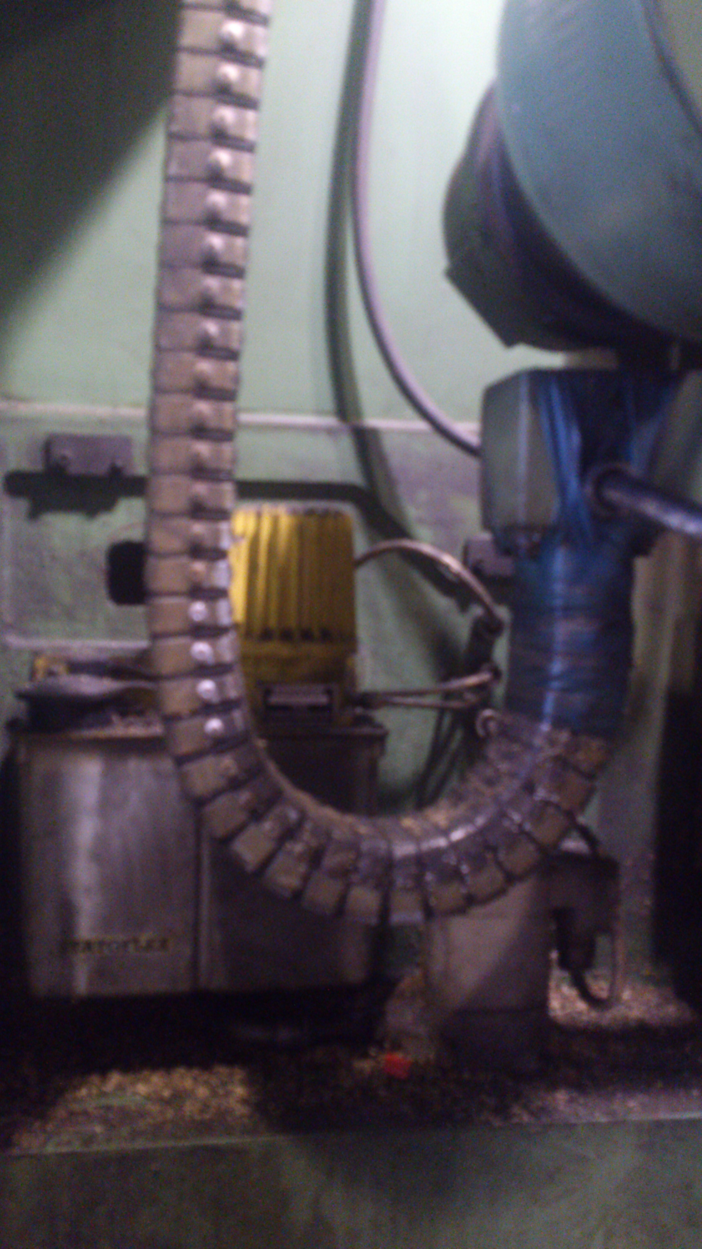

Насосы:
DSC_5601.jpg (161027 просмотров) <a class='original' href='./download/file.php?id=16357&sid=9451d31fb59531520bb7afe4b4ba830d&mode=view' target=_blank>Загрузить оригинал (6.48 МБ)</a>
Слева жёлтый - масляный на резервуаре с маслом, спарва за кабельканалом насос СОЖ, бак для СОЖ в основании станины.

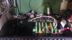

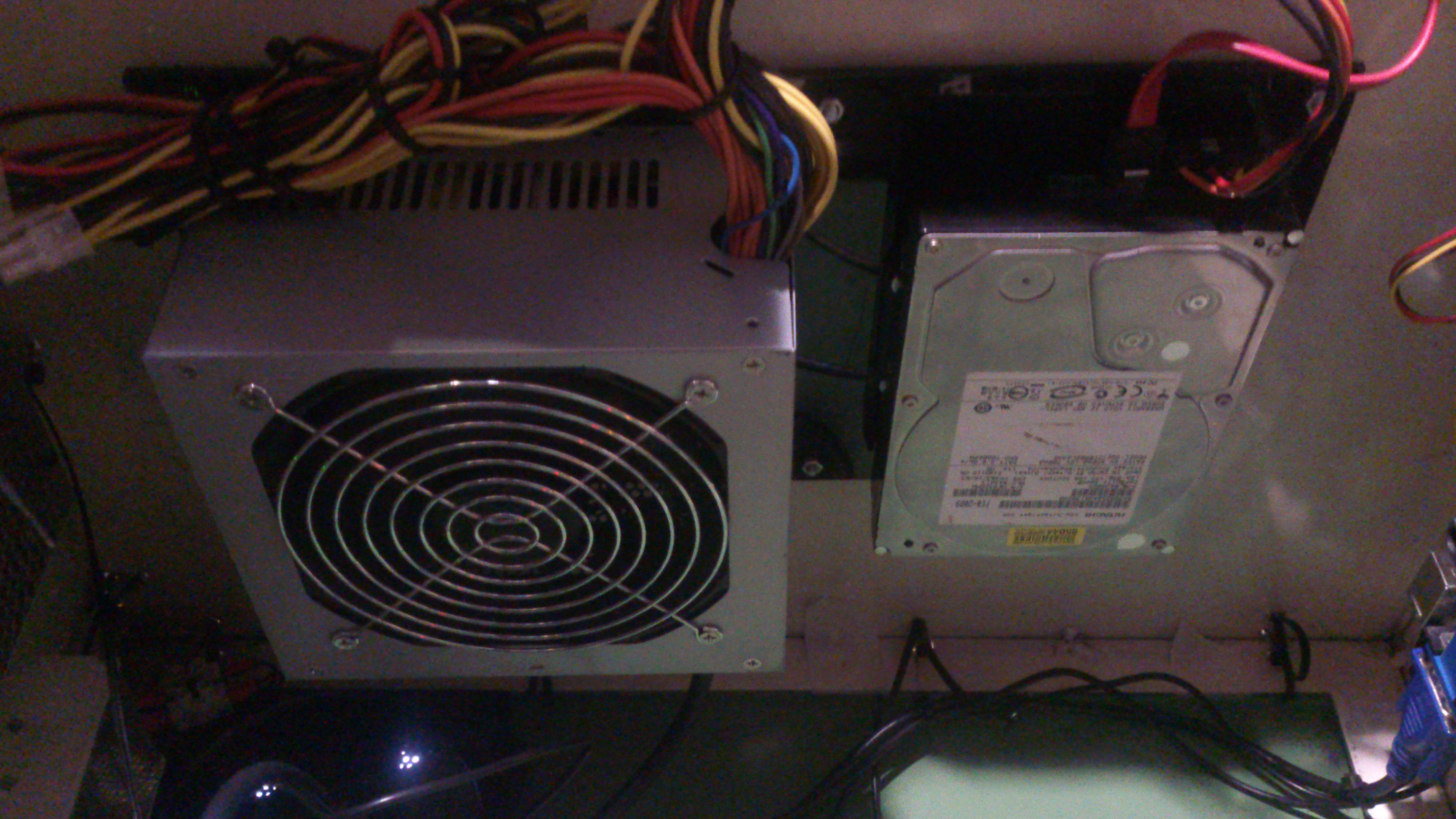

Новые мозги хоть и меньше по объёму, но гораздо умнее. :)
DSC_5567.jpg (161026 просмотров) <a class='original' href='./download/file.php?id=16358&sid=9451d31fb59531520bb7afe4b4ba830d&mode=view' target=_blank>Загрузить оригинал (1.52 МБ)</a>
DSC_5610.jpg (161026 просмотров) <a class='original' href='./download/file.php?id=16360&sid=9451d31fb59531520bb7afe4b4ba830d&mode=view' target=_blank>Загрузить оригинал (6.86 МБ)</a>
DSC_5609.jpg (161026 просмотров) <a class='original' href='./download/file.php?id=16359&sid=9451d31fb59531520bb7afe4b4ba830d&mode=view' target=_blank>Загрузить оригинал (1.36 МБ)</a>
DSC_5611.jpg (161026 просмотров) <a class='original' href='./download/file.php?id=16361&sid=9451d31fb59531520bb7afe4b4ba830d&mode=view' target=_blank>Загрузить оригинал (1.36 МБ)</a>
DSC_5612.jpg (161026 просмотров) <a class='original' href='./download/file.php?id=16362&sid=9451d31fb59531520bb7afe4b4ba830d&mode=view' target=_blank>Загрузить оригинал (1.46 МБ)</a>
Сейчас тут появилась ещё платка согласования и проводов побольше, но свежей фотки не делал.
Потом конечно будет приличная передняя панель с сенсорным экраном и функциаональными кнопками, когда придумаем как всё будет расположено. :) Может и экран будет больше. Внизу вместо родных кнопок будет клавиатура.
