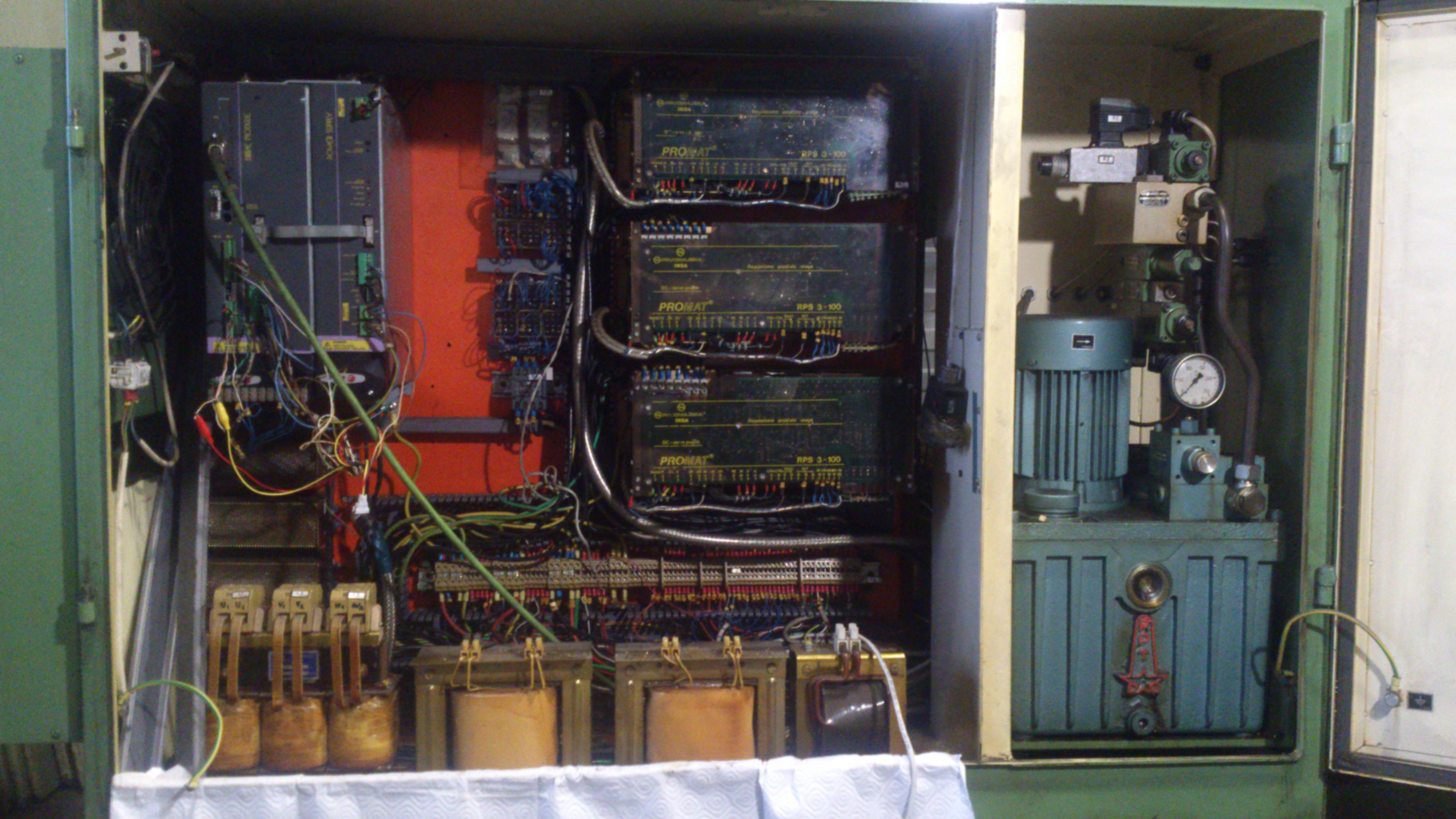

Электрическая часть станка.
Вот основная релейная логика станка:
DSC_5602.jpg (160773 просмотра) <a class='original' href='./download/file.php?id=16341&sid=eb92772be86399e347e53af189ee388b&mode=view' target=_blank>Загрузить оригинал (1.77 МБ)</a>
так сказать схема в натуре. Единственная радость - это цветные провода: черные - силовая часть, красные - 110в, синие - 24в.
Слева внизу 13.5 кВт трансформатор питания сервоприводов.
Приводы:
DSC_5593.jpg (160773 просмотра) <a class='original' href='./download/file.php?id=16342&sid=eb92772be86399e347e53af189ee388b&mode=view' target=_blank>Загрузить оригинал (1.7 МБ)</a>
Слева усилитель главного привода и его БП. Управляется +/-10V. Родной привод сгорел и его заменили на комплект Fagor, мотор на 5.5 кВт.
Правее 3 сервоусилителя RPS-3-100, управление тоже +/-10V.
Справа насос для гидравлики с клапанами.

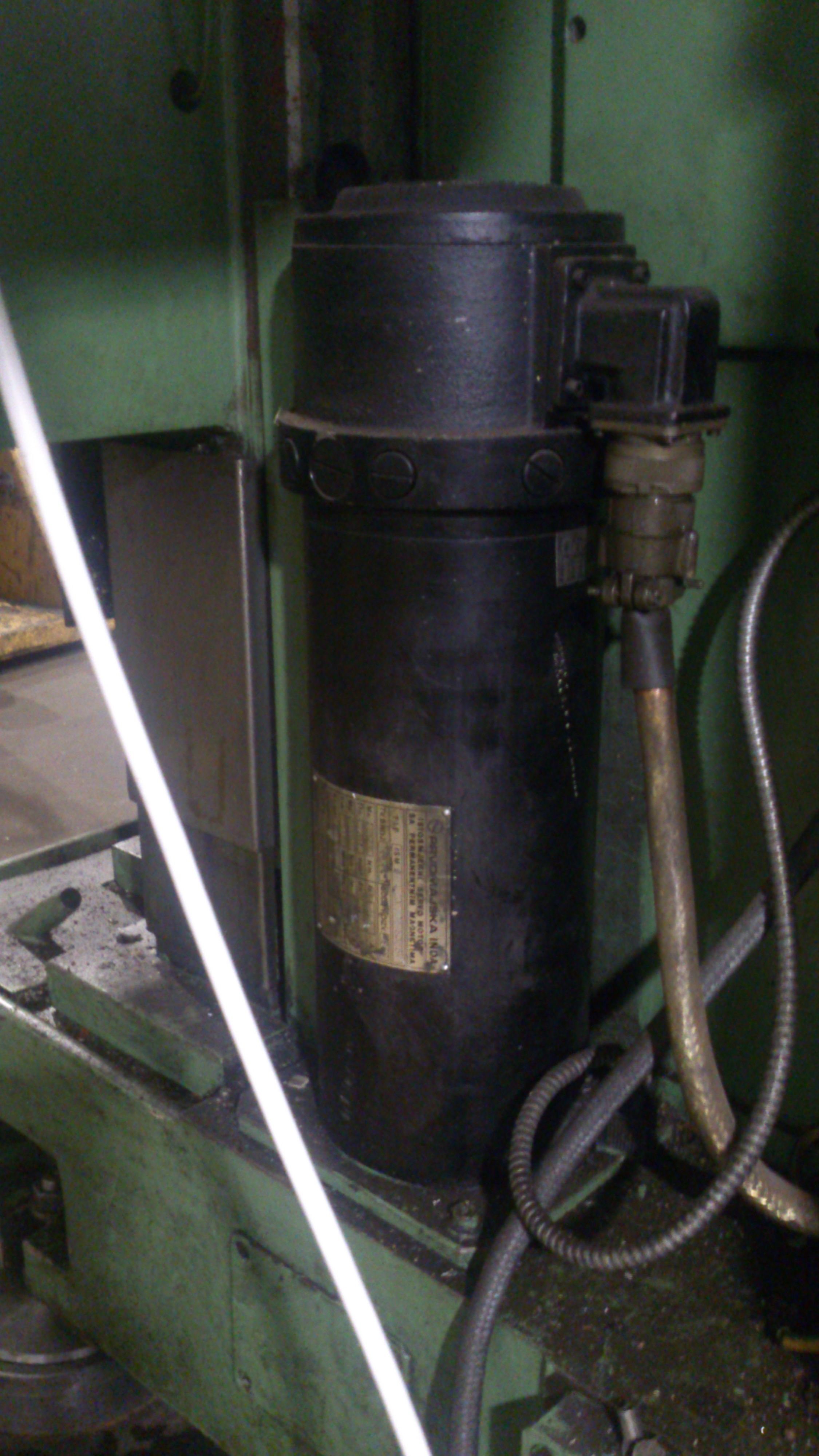

Серва X:
DSC_5600.jpg (160773 просмотра) <a class='original' href='./download/file.php?id=16344&sid=eb92772be86399e347e53af189ee388b&mode=view' target=_blank>Загрузить оригинал (1.61 МБ)</a>
Серва Y:
DSC_5599.jpg (160773 просмотра) <a class='original' href='./download/file.php?id=16345&sid=eb92772be86399e347e53af189ee388b&mode=view' target=_blank>Загрузить оригинал (1.66 МБ)</a>
Серва Z с тормозом:
DSC_5607.jpg (160773 просмотра) <a class='original' href='./download/file.php?id=16346&sid=eb92772be86399e347e53af189ee388b&mode=view' target=_blank>Загрузить оригинал (5.43 МБ)</a>
Серводвигатели коллекторные, на сколько вольт уже не помню (вроде 90).
