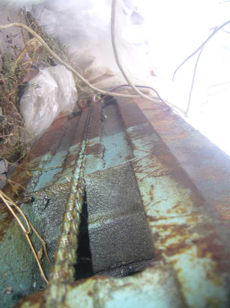

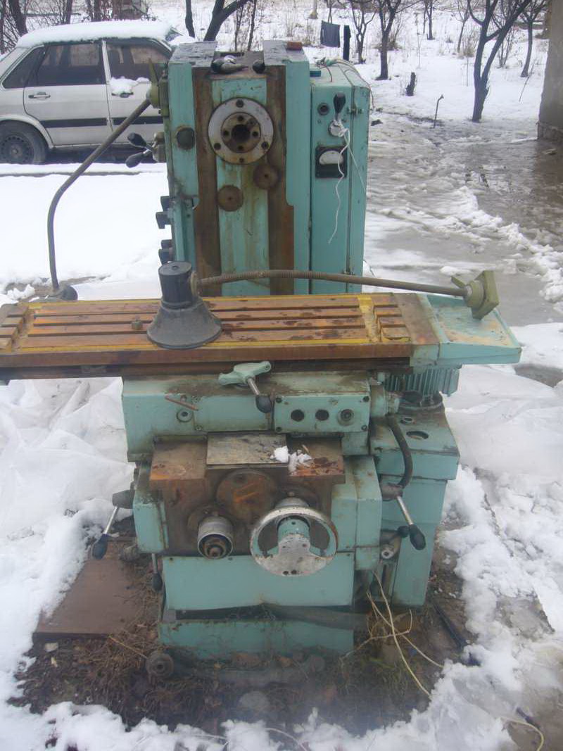

Купил станок
в 2010 году 22 января прям перед своим д/р. Сделал себе подарок ;)
Станок стоял какое то время под открытым небом. Кое что поржавело.
Купил я своего зверька в таком состоянии:
P1050374i1067x800.jpg (25732 просмотра) <a class='original' href='./download/file.php?id=14090&sid=e9fdec5e906ca70b6e8b51a1e699fc0f&mode=view' target=_blank>Загрузить оригинал (191.05 КБ)</a>
P1050376i1067x800.jpg (25732 просмотра) <a class='original' href='./download/file.php?id=14091&sid=e9fdec5e906ca70b6e8b51a1e699fc0f&mode=view' target=_blank>Загрузить оригинал (163.12 КБ)</a>
P1050377i1067x800.jpg (25732 просмотра) <a class='original' href='./download/file.php?id=14092&sid=e9fdec5e906ca70b6e8b51a1e699fc0f&mode=view' target=_blank>Загрузить оригинал (147.32 КБ)</a>
P1050379i1067x800.jpg (25732 просмотра) <a class='original' href='./download/file.php?id=14093&sid=e9fdec5e906ca70b6e8b51a1e699fc0f&mode=view' target=_blank>Загрузить оригинал (64.92 КБ)</a>
P1050380i1067x800.jpg (25732 просмотра) <a class='original' href='./download/file.php?id=14094&sid=e9fdec5e906ca70b6e8b51a1e699fc0f&mode=view' target=_blank>Загрузить оригинал (131.81 КБ)</a>
P1050382i1067x800.jpg (25732 просмотра) <a class='original' href='./download/file.php?id=14095&sid=e9fdec5e906ca70b6e8b51a1e699fc0f&mode=view' target=_blank>Загрузить оригинал (170.49 КБ)</a>
P1050385i1067x800.jpg (25732 просмотра) <a class='original' href='./download/file.php?id=14096&sid=e9fdec5e906ca70b6e8b51a1e699fc0f&mode=view' target=_blank>Загрузить оригинал (155.63 КБ)</a>
P1050390i1067x800.jpg (25732 просмотра) <a class='original' href='./download/file.php?id=14097&sid=e9fdec5e906ca70b6e8b51a1e699fc0f&mode=view' target=_blank>Загрузить оригинал (59.66 КБ)</a>
P1050398i1067x800.jpg (25732 просмотра) <a class='original' href='./download/file.php?id=14098&sid=e9fdec5e906ca70b6e8b51a1e699fc0f&mode=view' target=_blank>Загрузить оригинал (54.91 КБ)</a>
P1050400i1067x800.jpg (25732 просмотра) <a class='original' href='./download/file.php?id=14099&sid=e9fdec5e906ca70b6e8b51a1e699fc0f&mode=view' target=_blank>Загрузить оригинал (65.83 КБ)</a>
P1050402i1067x800.jpg (25732 просмотра) <a class='original' href='./download/file.php?id=14100&sid=e9fdec5e906ca70b6e8b51a1e699fc0f&mode=view' target=_blank>Загрузить оригинал (82.97 КБ)</a>
