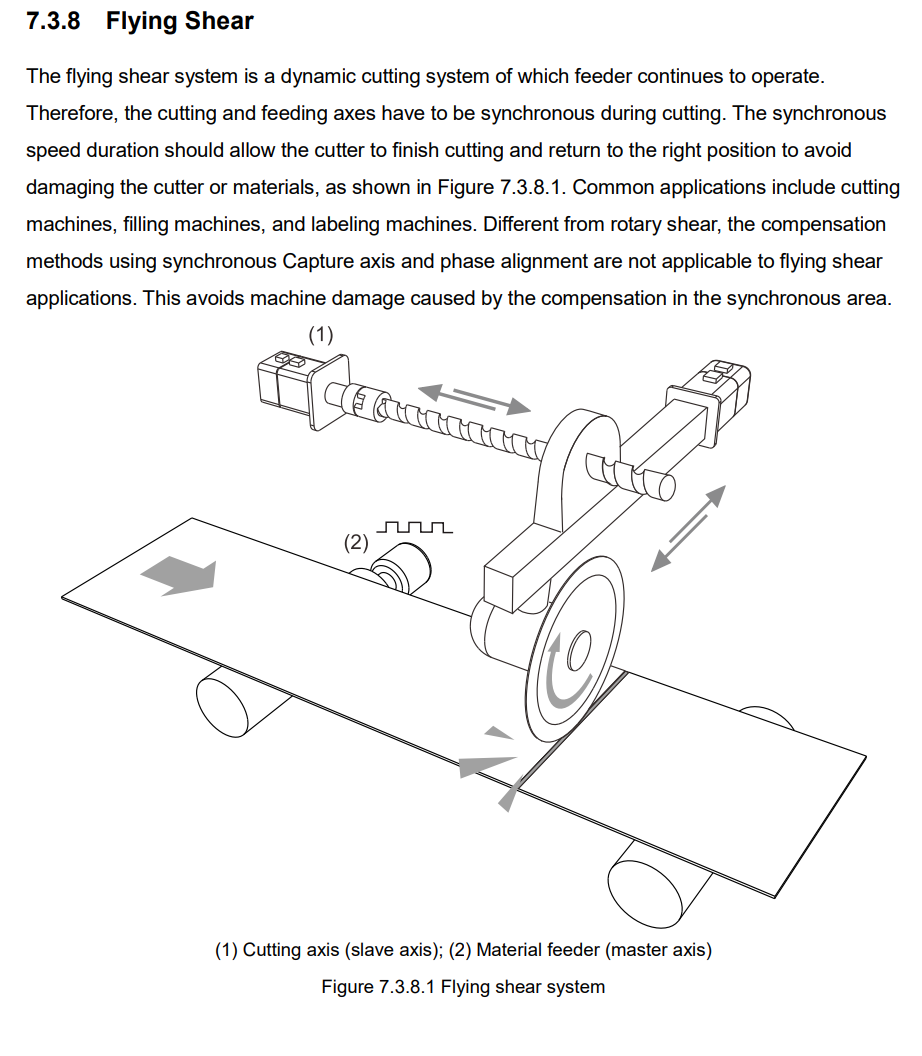

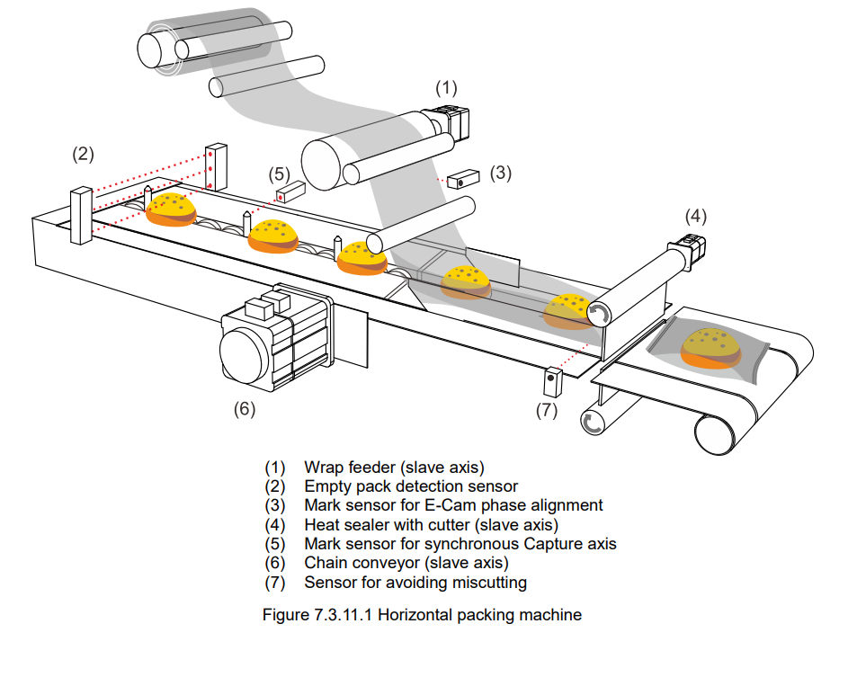

современные серводрайверы - сами по себе внутри чпу, для многих применений где 1-2 оси или конвеер какой можно закодить очень сложные сисетемы. для примера картинка из документации)
1.PNG (345 просмотров) <a class='original' href='./download/file.php?id=210543&sid=8bec4d3802a53271e4d5f93889d1b00b&mode=view' target=_blank>Загрузить оригинал (175.36 КБ)</a>
2.PNG (345 просмотров) <a class='original' href='./download/file.php?id=210544&sid=8bec4d3802a53271e4d5f93889d1b00b&mode=view' target=_blank>Загрузить оригинал (154.03 КБ)</a>

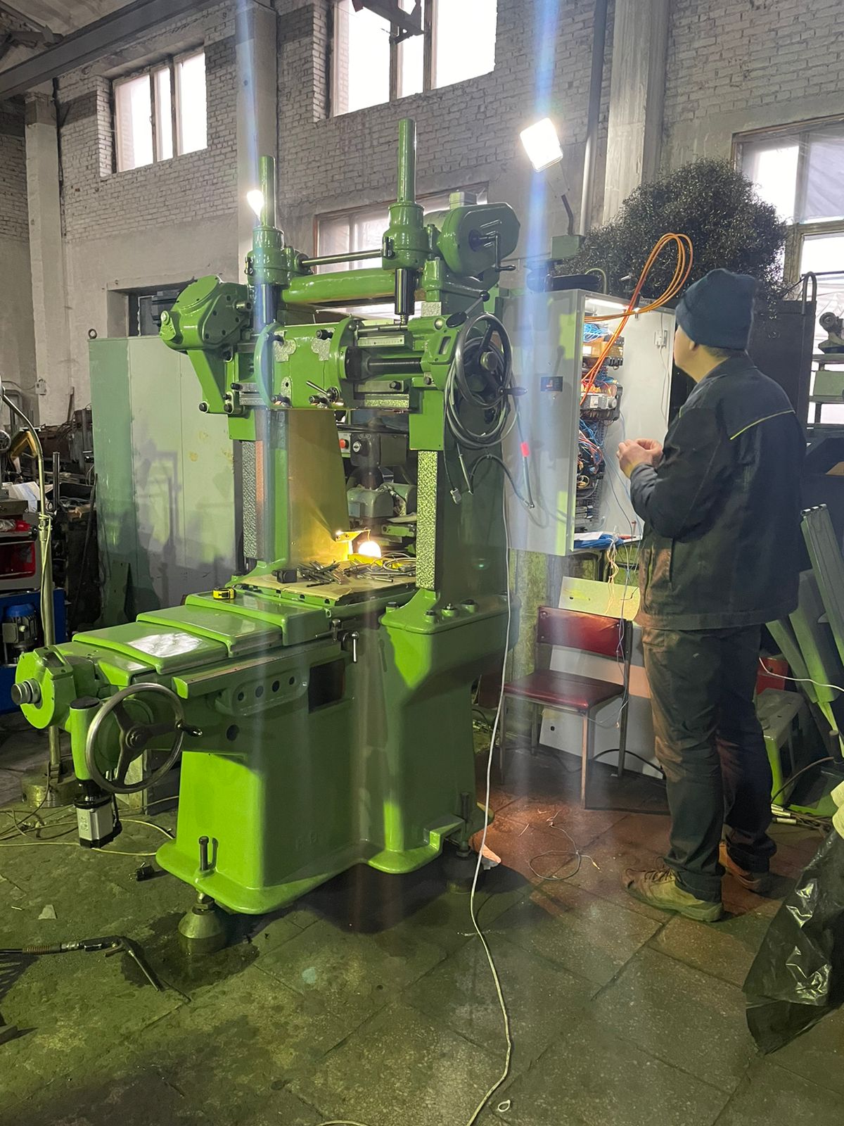

Хоббиисты вряд ли осилят такую тему. Затраты на серьезную модернизацию очень большие. Львиную долю затрат ухлопал на электронику, в том числе и сервы. Плюс опыт нужно иметь по сборке щитов.
IMG_20220316_121131.jpg (320 просмотров) <a class='original' href='./download/file.php?id=210545&sid=8bec4d3802a53271e4d5f93889d1b00b&mode=view' target=_blank>Загрузить оригинал (3.23 МБ)</a>
Про мач платы скажу, что это сродни в валенке на спорткаре педалью газа управлять. Ездить можно, но удовольствия не будет.

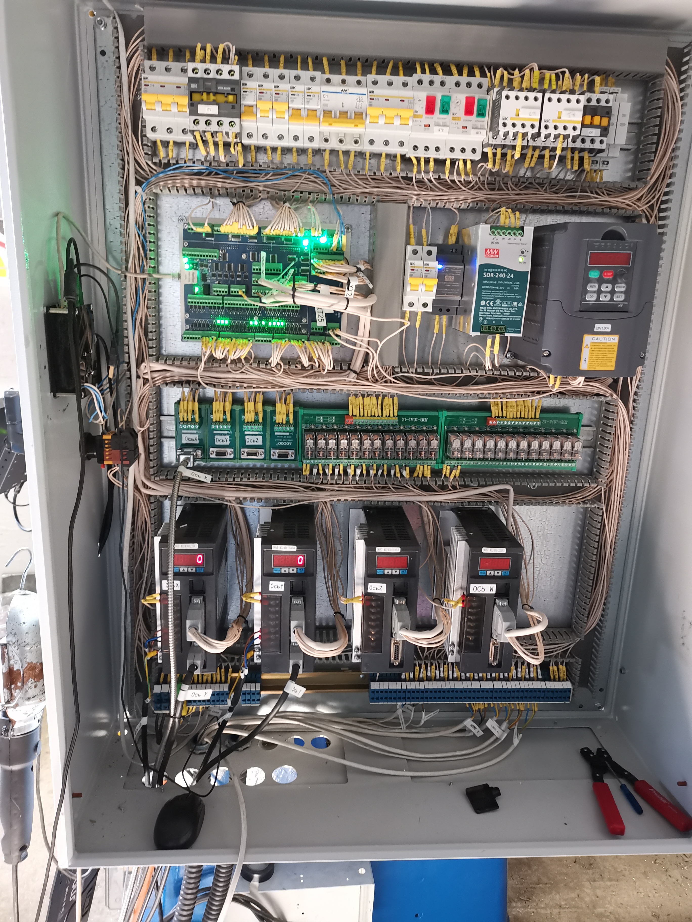

Такой же проект обвязали на Лире, по техзаданию завода в Сарове, система вышла глючной, постоянно сбои и зависания.
IMG-20220302-WA0003.jpg (320 просмотров) <a class='original' href='./download/file.php?id=210546&sid=8bec4d3802a53271e4d5f93889d1b00b&mode=view' target=_blank>Загрузить оригинал (352.01 КБ)</a>

Интересно. Тут я так понял вообще на родных направляющих ездит без рельс. И стойка у них хоть и похожая на DDCS но вроде не она.

kurara писал(а): И стойка у них хоть и похожая на DDCS но вроде не она.
Стойка чистейшей самодел, я приложил к ней свои руки :)

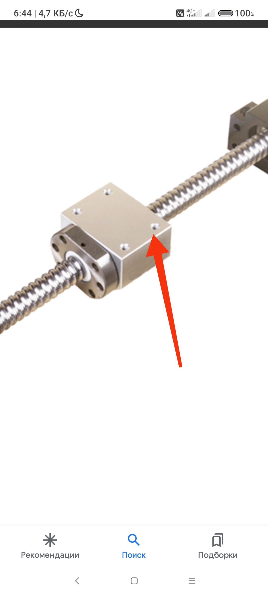

Вот мне интересно стало, почему все вопросы решаются по наитию, а не по науке? Сложно глянуть в таблицы? https://krepcom.ru/blog/poleznye-sovety ... a-krepezh/ Усилие разрыва для самого низкокачественного болта М6 600 кг. А на гайке их 6 3х тонн Вам мало? :)

Это на торце гайки. А на поверхности её крепления 4 отверстия с резьбой м6 поверхность которого держится на трении. Но думаю всё равно хватит. Спасибо за ссылку.

kurara писал(а): поверхность которого держится на трении
как все печально. Это соединение работает на срез болтов.

То Есть на рельсах работают на трение , а тут на срез? Я про сопряжение . Ну ладно теперь хоть знаю где крепёж заказывать :D

Усилие на гайке что создает мотор считается по формуле. 2*k*pi*M/p
M момент шд. Нема34 выдает до 8нм. р шаг винта 0.005метра.k кпд пары.
Ну и получим около 10кН. А в импульсе, когда с разгона и того больше.
Винты действительно не должны работать на срез. Только на трении сжатия деталей.
Ну и немного сомнений подкину. Рельсы у тебя винтиками м5 крепятся. Когда каретка находится над винтом, два смежных винта уже не ососбо и работают. 4 каретки - 4 рабочих точки крепления рельс

Если вы про меня, то рельсы 25 ого типоразмера , и они на болтики м6 крепятся.
